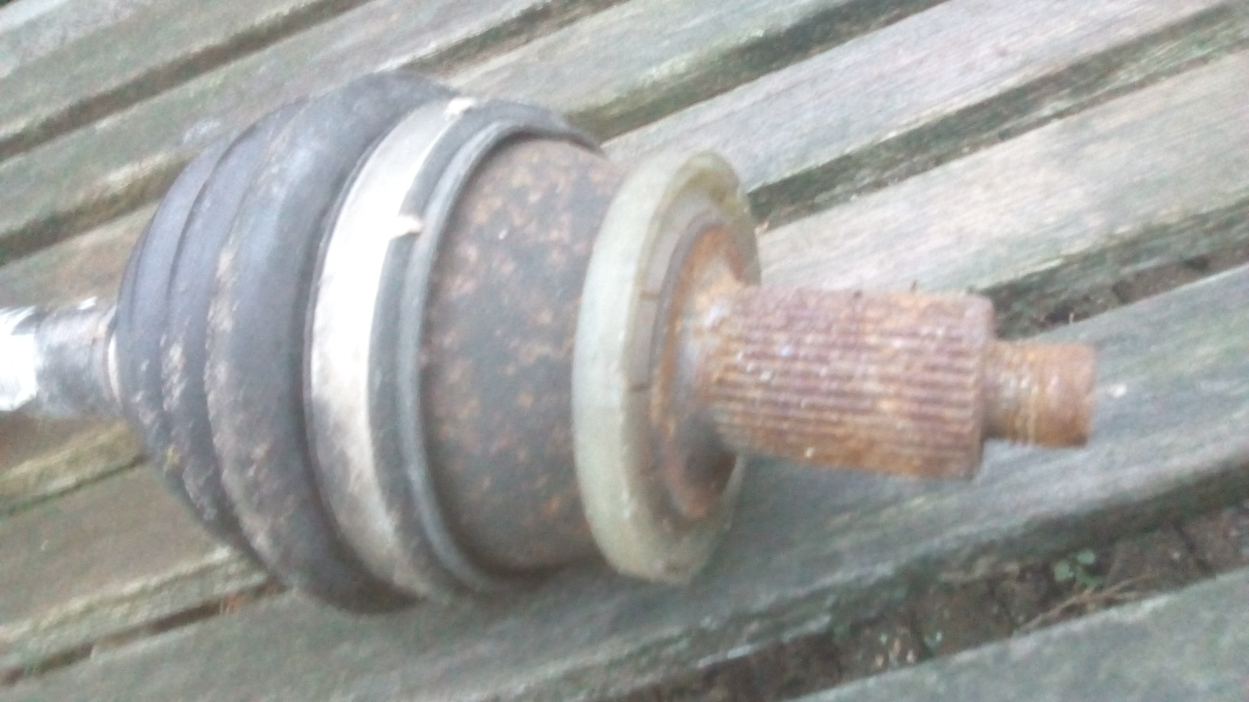

Foto voor Jos; ( goede Mobiel met matige Flitser)
Deze heeft wegens slordig aandraaien kapot schroefdraad.
En na jaartje in vochtige schuur ook roest gekregen.
Er moet nog een nieuwe Homokineet opgezet en dan is deze weer als nieuwe,
wel invetten tegen roest want dan is deze makkelijker te demonteren voor koppeling.
Een voorraad as die nog gedaan moet worden maar met 2 assen op voorraad en 1 Homo, als ik deze nu doe op de 533 moet ik binnenkort de lange hebben..... dus daarom bewust niet gedaan.
Als komende maand de nieuwe onderdelen binnen komen zijn er dus weer 2 op voorraad en kan ik weer ruilen.
Na plaatsen nieuwe Homo en rubber aan de Bak zijde is de as weer als nieuwe, en gaat deze in plastic zak op voorraad... maar ik laat hier even zien dat jaar in vochtig schuurtje al zoveel roest op de spiebaan geeft dus zal nooit meer passen.
Wel jammer dat ik een goede Homo moet wisselen omdat iemand die denkt Monteur te zijn de moer er diagonaal op probeerde te draaien!
