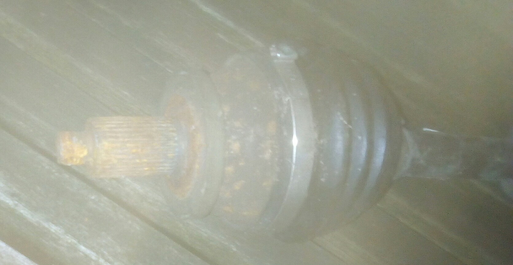

Gereserveert voor Rolf, of zal ik eerst even de SKF Homokineet monteren!
Bij deze is schroefdraad verrot en later gaan roesten.... wel 533 lange!

Volgende keer wel even een mooiere foto eekhoorntje............. :mrgreen:
