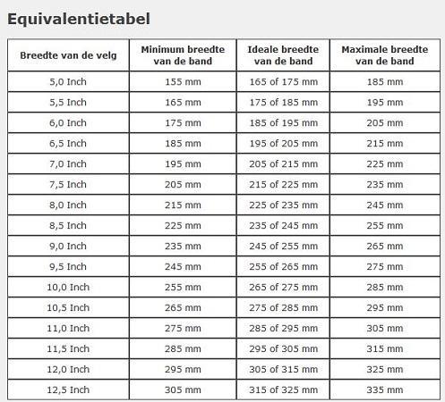

En een overzicht van breedte velg (uitgedrukt in J) en minimale en maximale bandenmaat:

aangezien 195 minimaal is bij 7 J is het altijd passen en meten.

Volgens de tabel is de minimum breedte van banden bij 6J velgen 175 mm. Ergens anders las ik dat de minimum breedte 6x2,54=152 mm plus 10 mm is. Dan kom ik op banden van 165 mm breed. Waarom dus geen 165 op 6J?
Mijn A2 staat nu op 175/60R15 banden van verschillende hatsieflatsie merken. Zelfs één winterband... Als de auto technisch rijdbaar is, wil ik vier nieuwe banden monteren. Ik denk aan 175/60R15 of 165/65R15. Het liefst Michelin energy savers. Vanwege de specs Bandstof B, Regen A en Geluid 68 dB. Maar ja, die kosten 90 euro per stuk... Nu zijn er ook de Dunlop Sport BluResponse met specs C, C en 66 dB voor 62 euro per stuk. Erg stille banden dus en fors goedkoper. Wat is jullie ervaring met de breedte van 165 mm op 6J velgen? Levert dan problemen op? En waarom zou je sowieso bredere banden nemen onder een A2 waar je niet mee gaat racen? Smaller is toch stukken zuiniger?

Nou stukken zuiniger is wat overdreven: als je banden 165 i.p.v. 215 mm breed zijn, scheelt dat (bij grondspeling 15 cm) dus 75 cm2 per wiel = 150 cm2 in je frontale oppervlak. Dat is ruim minder dan 1%. De luchtweerstand gaat kwadratisch met de snelheid omhoog, dus je moet wel met hoge snelheden rijden om het effect te kunnen meten. Je gemiddelde snelheid verlagen met 1 km/u heeft meer effect.
