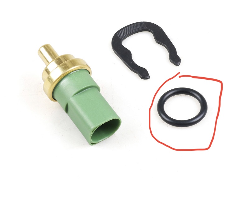

Goedemorgen, hoewel ik geen fsi 1.6 heb maar een 1.4 bby heb ik ook een keer last gehad van weglekkende koelvloeistof. Bij mij lag het aan de rubberen pakking ( zie rood omcirkeld) van de temperatuur sensor.
Ik weet niet welke er op de fsi zit, maar zeker de moeite waard om ff te checken.
Succes.

edje13 schreef:
13 nov 2022, 09:23
De koelvloeistof temperatuursensor is qua vorm hetzelfde tussen de 1.4 en de FSI. Maar toch zijn ze verschillend. De FSI maakt gebruik van vier contactpinnen en de 1.4 van twee. De temperatuursensor voor de FSI is moeilijk verkrijgbaar, Audi levert hem alleen nog met een compleet thermostaathuis.
