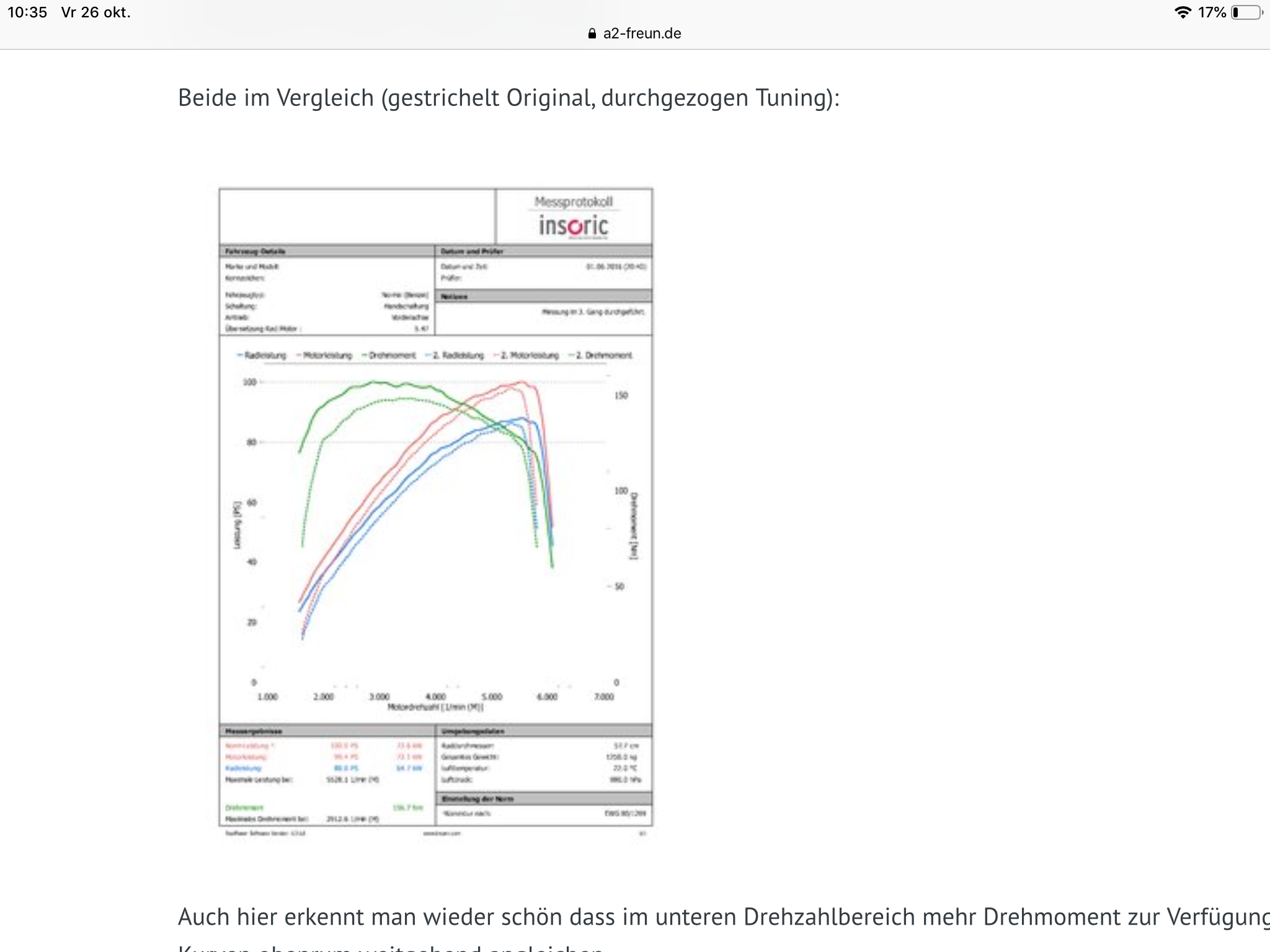

Kort samengevat zijn er een aantal FSi rijders naar een tuner gegaan en die heeft geprobeerd met een beschikbare FSi er meer uit te persen en diverse test op de rollenbank gedaan.
Dit was de uitslag.
Niet indrukwekkend meer vermogen, wel wat meer koppel in het onderste toerengebied.
