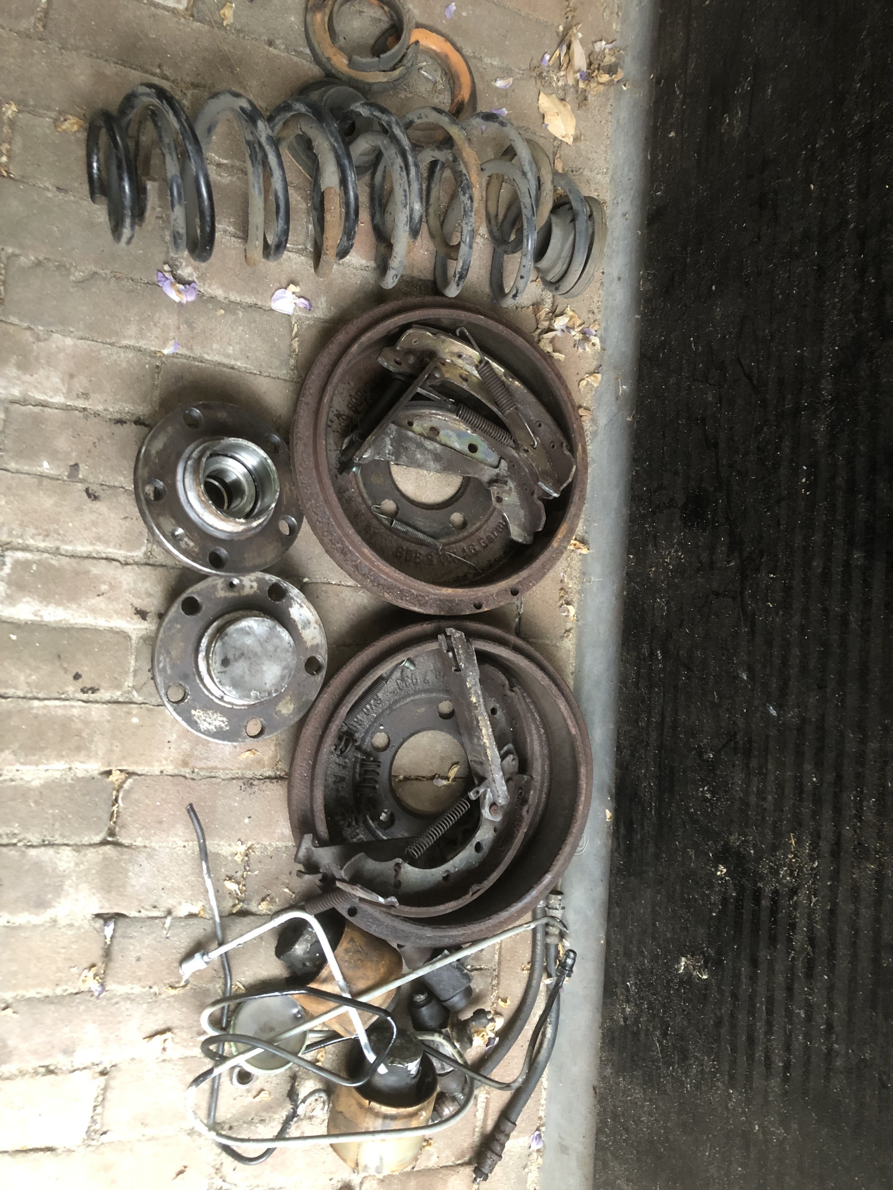

na 22 jaar en bijna 220.000 kilometer prima functioneren (en eigelijk nog..) is de koek nu wel op voor deze onderdelen (zie foto). een zeer acceptabele leeftijd !
aan de onderdelen te zien is het nooit vernieuwd buiten de remschoenen om vermoedelijk. plan was om de remtrommels en wiellagers te behouden omdat er geen speling op zat. maar gezien het nieuw niet al te duur was toch ook maar nieuwe besteld.dan is echt alles nieuw.
en minder schuurwerk om de trommels te ontroesten
en advies audi : trommels vervangen om de 100.000 km. ze waren inderdaad aan de binnenkant wel wat ingelopen. maar zeker nog wel acceptabel.
als het nu weer 22 jaar meegaat zitten we in 2047..
laat ik het wat realistischer zeggen :in ieder geval de komende 10 jaar geen omkijken meer naar. dat geeft ook wel een goed gevoel.
