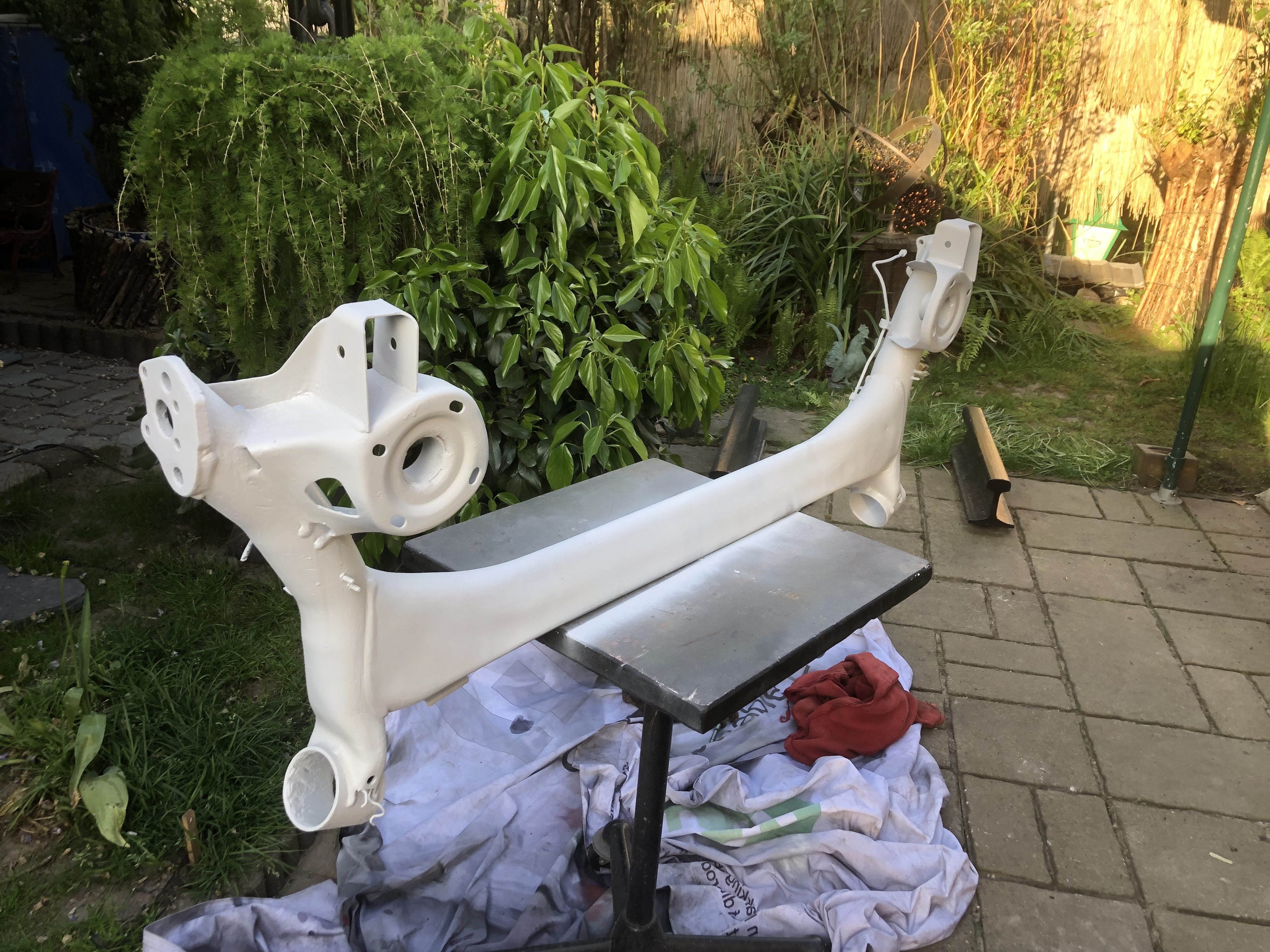

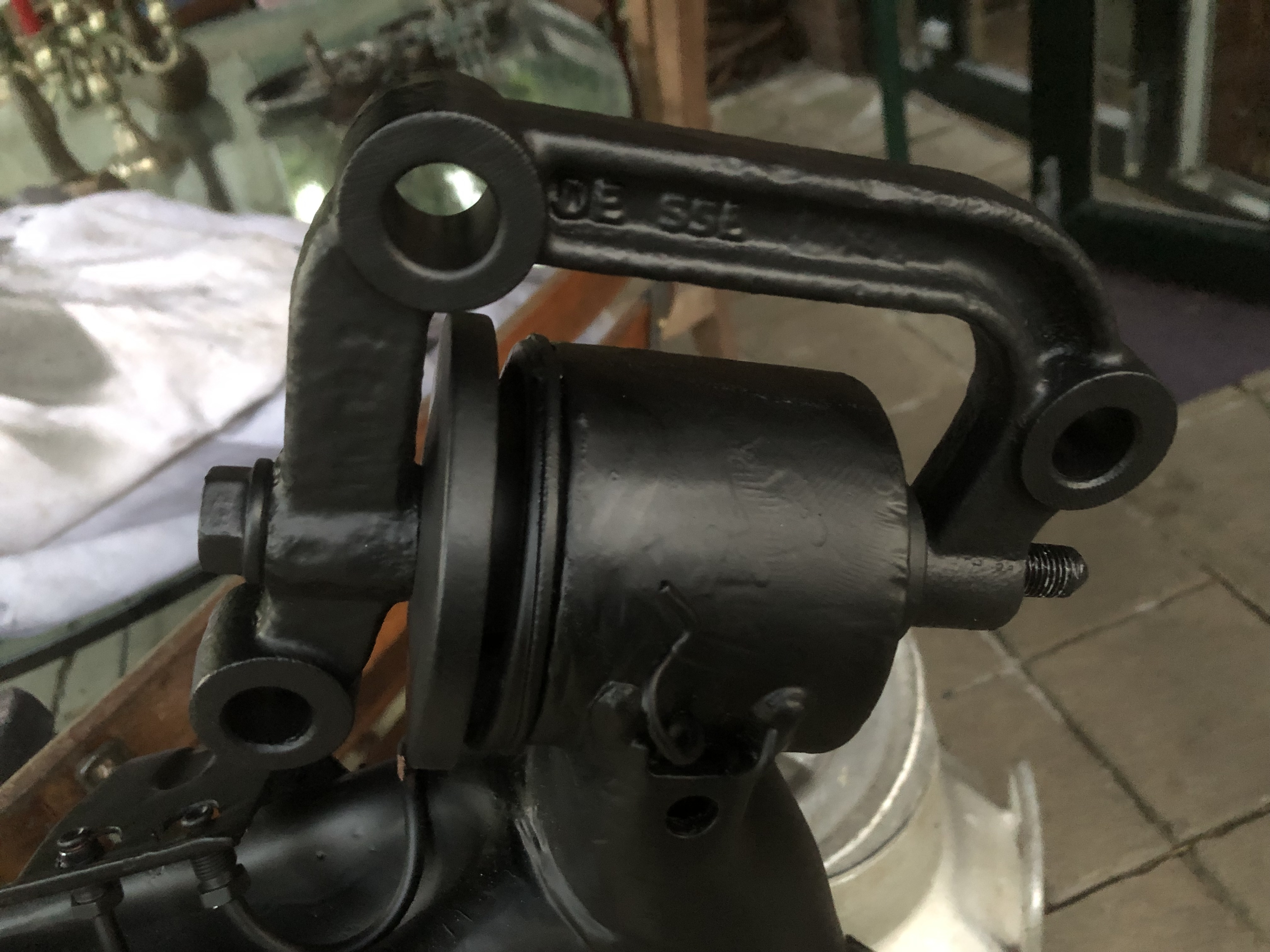

verders nog 2 dagen aan het schuren slijpen borstelen geweesd. het meest slechte werk zit er op. het allerleukste is natuurlijk het geheel weer opbouwen !
2 lagen 2-k epoxy primer gespoten, daarna 2-k mat zwart. nieuwe koperen remleidingen geperst met nieuwe nippels. rmogenlijk nog 2k blanke lak maar ga nu eerst de trommelankers aanpakken,spuiten en weer monteren.
