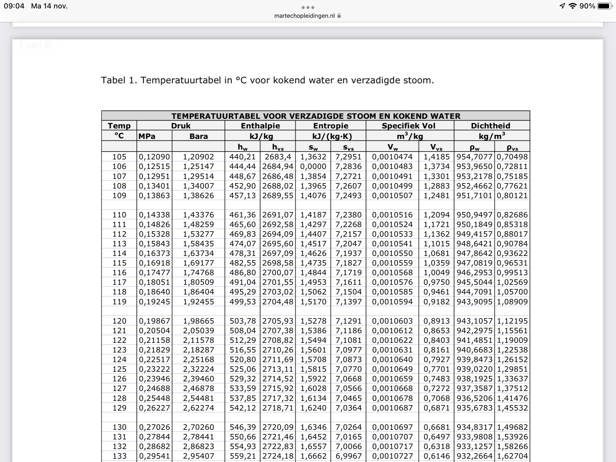

Na een beetje onderzoek bleek toen dat de normale werk temperatuur van de motor tussen 102en 108 graden lag.( aan de auto gemeten met Dongel)

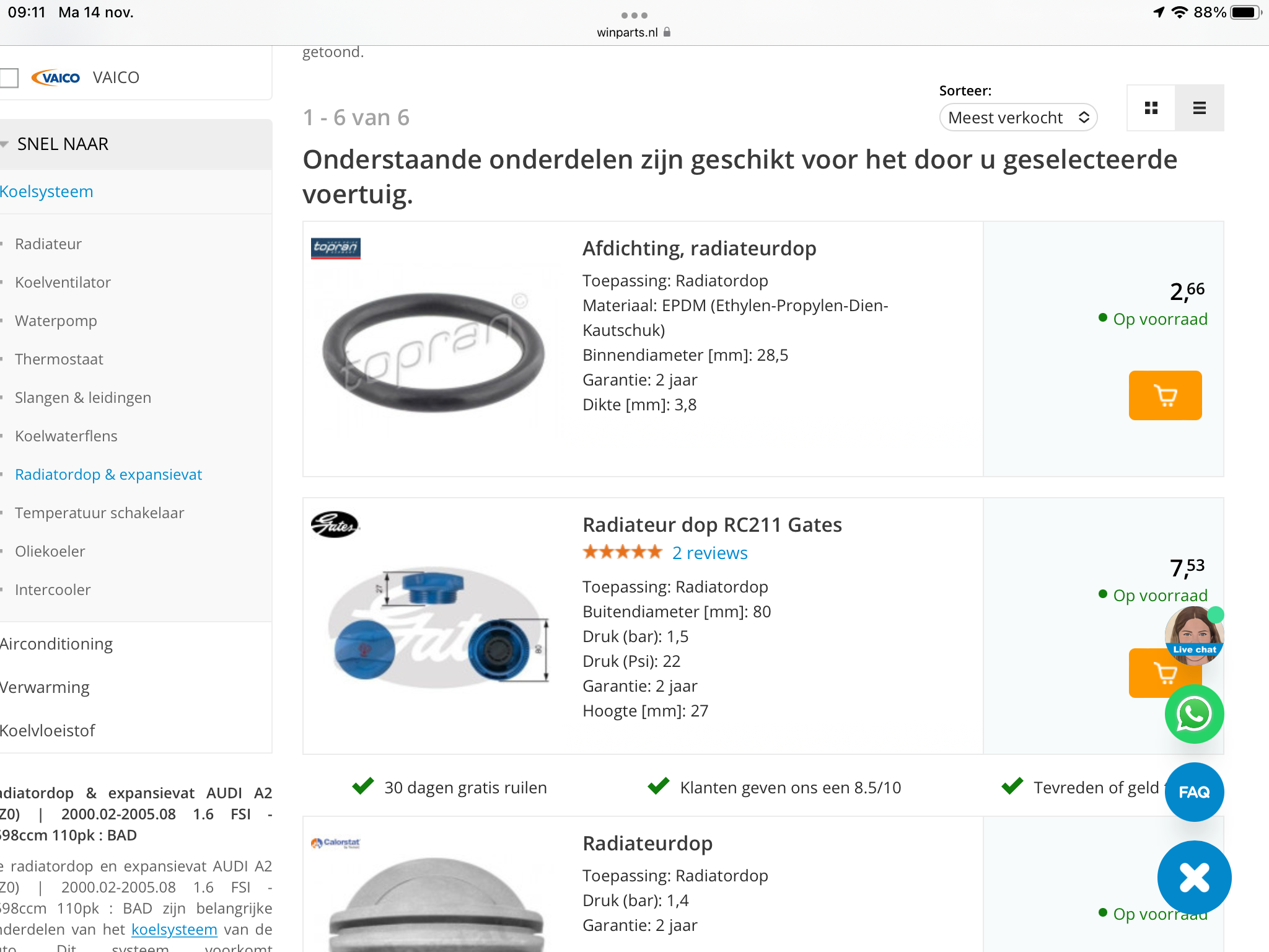

Het expansie vat is van de 1.4 motor en 1.6 FSI gelijk en het overdruk ventiel in de dop gaat open bij 1,5 bar
Als je nu gaat kijken wanneer de 1,5 bar bereikt wordt….
Dat is bij 111,5 graden Celsius.
Er is dus 11,5–108=3,5 graad Celsius speling !!
Kom je nu van de autoweg af en je stopt even ,dan is die temperatuur in het blok zo bereikt en weg is je koelvloeistof

Bij de 1.4 motor heb je speling genoeg, 21,5 graad

Ja de ventilator blijft draaien ook zonder contact aan. Maar toch, 3,5 graad speling of wel 0,2 bar aan druk verschil is niet veel. En kan door diverse oorzaken snel overschreden worden.
