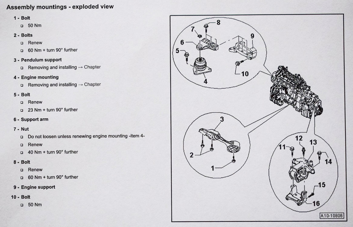

Informatie waar ik nogal naar heb lopen zoeken (aanhaalmomenten motorsteun)
- 4 bouten in het motorblok 50 Nm
- de overige bouten zijn rekbouten en moeten eigenlijk worden vervangen
- 3 bouten in de steun aan het motorblok 60 Nm + 60 graden verder draaien)
- 1 moer bovenop de steun op de chassisbalk: die mag je eigenlijk niet los halen tenzij je de hele steun vervangt: 40 Nm + 90 graden verder draaien
- 3 bouten waarmee de steun op de chassisbalk vastzit: 23 Nm + 90 graden verder draaien

Ja precies. Audi specificeert bij rekbouten een aanhaalmoment en als je dat hebt bereikt, zet je een markering op kop van de bout en de ondergrond en draai je de opgegeven hoek verder.

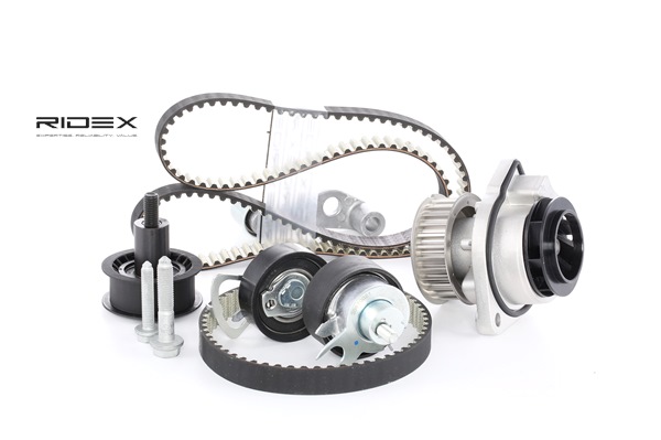

Tandriem met waterpomp en de REK bouten van bovenstaande discussie.
Merk doet er even niet toe....
- Berichten: 2741
Bij mijn set zaten ook netjes 4 bouten, maar die moeten gewoon met 50 Nm (geleiderollen) of 20 Nm (spanrollen) worden aangehaald.
De rekbouten zitten in de motorsteun (3x bevestiging op de chassisbalk en de centrale bout aan de "support arm") en aan de steun ("engine support") op het motorblok (3x verticaal). De "engine support" zit met 4 bouten (horizontaal) in het motorblok - dit moet je aanhalen met 50 Nm, dus geen rekbouten.
Wijsheid uit workshop manual (was wel ff zoeken)
Merk doet er inderdaad niet toe, maar deze waterpomp zou ik niet willen. Ik heb liever een "metalen" waaier...
