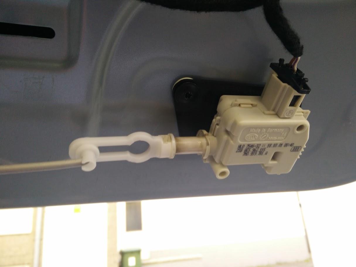

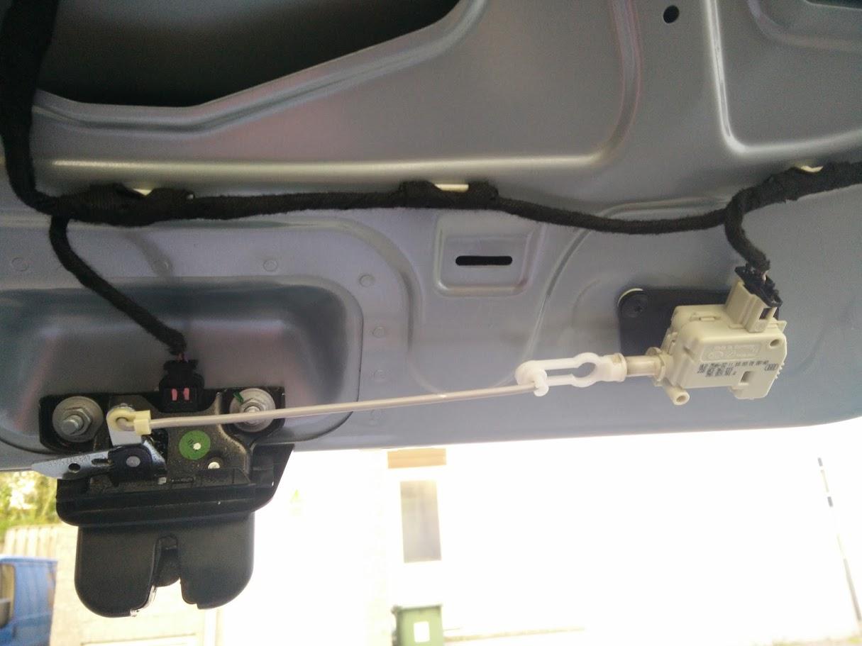

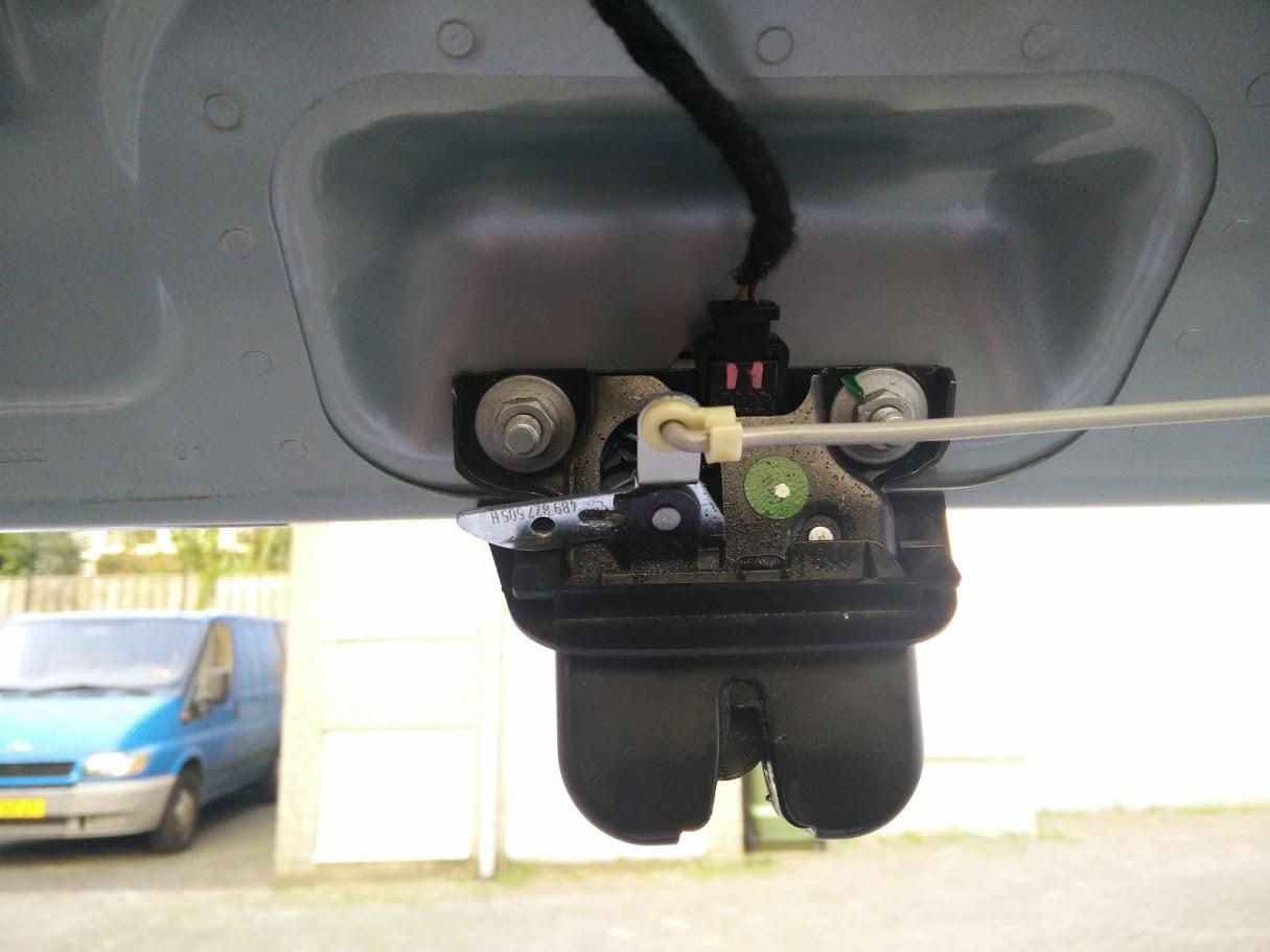

Maar zou het dan denk je iets met de microswitch te maken hebben? Want zover ik het kan zien levert dat witte motortje gewoon niet genoeg kracht. Heb even een paar foto's gemaakt hoe het er nu uitziet.

Je hebt toch 2 problemen?
Je zou met de motor kunnen beginnen maar het aangeven dat hij niet dicht is terwijl hij dicht is zit meestal in de microswitch.

Kun je dat metalen slangetje ook bijstellen, zodat deze iets korter wordt? Misschien dat het dan weer werkt.
16 aug 2016, 07:46 0 x
Heb je zelf al eens geprobeerd aan dat stangetje te trekken om te voelen hoeveel kracht je nodig hebt om hem te ontgrendelen?
Mooier is nog om een veerunster te gebruiken, kan je meten hoeveel kracht je nodig hebt.
Ik heb er aan getrokken en er is aardig wat kracht nodig, heb helaas geen veerunster in mijn bezit om het te testen.

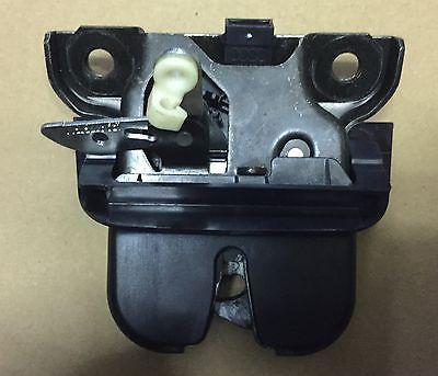

Ik heb nu het slot eruit gekregen om de microswitch eruit te halen maar ik krijg het slot niet open, ik heb het over dit ding:
Kan dat plastic omhulsel er af of iets dergelijks om bij de microswitch te komen?
17 aug 2016, 22:59 0 x
Plastic deel is wel een los onderdeel,
Of je de switch los kunt vervangen heb ik zo mijn twijvels.
Bijlage werkt niet..........dan maar een fotoAfbeelding
