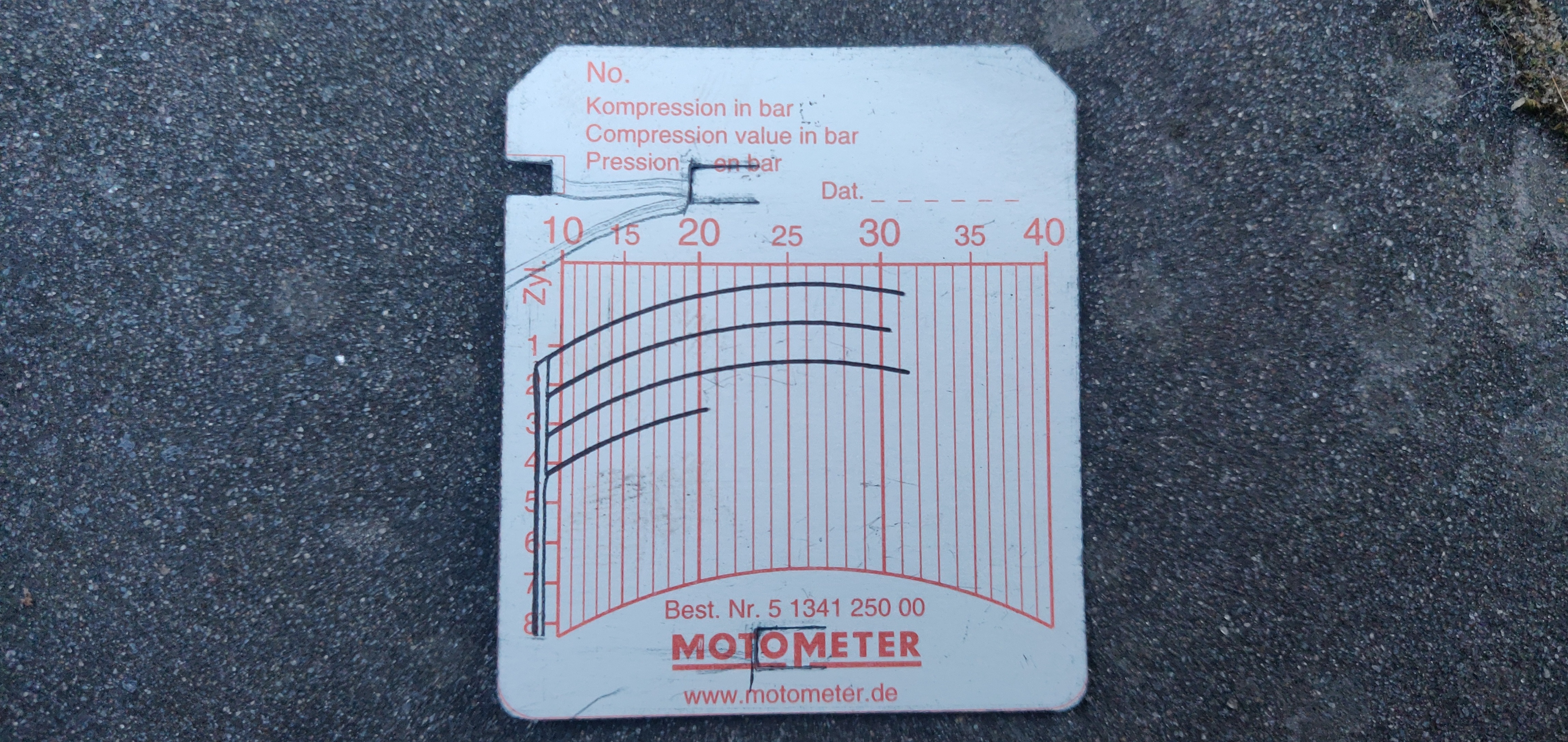

14 mar 2022, 20:01 3 x
Vandaag heb ik een compressietest gedaan:
De onderste lijn is van cilinder 4. De cilinder van de misfires.
Dit lijkt behoorlijk op de ervaring van @TJT .
Het gaat een wat grotere klus worden ben ik bang😂
Overigens is het kaartje voor een diesel compressie test. De kaartjes voor benzine waren op. Maar het gaat uiteindelijk om de compressie verschillen.
