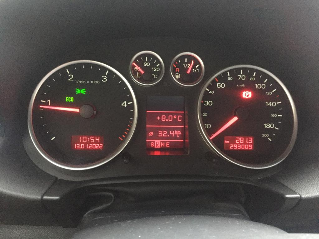

Cruise control op 120. Airco uit. Stoelverwarming op 2. Let ff op de dagteller en de brandstofmeter. Smalle 145 mm bandjes op 3.0 bar.
Poe! Daar komt die van mijn niet aan hoor:o
Als ik de liters aan de tank met de dagteller verreken kom ik ook een stukje hoger uit dat het gemiddelde verbruik op de FIS. Laatst 1 op 27: 10% op 130, 10% stad en de rest op 100 met de cc aan.

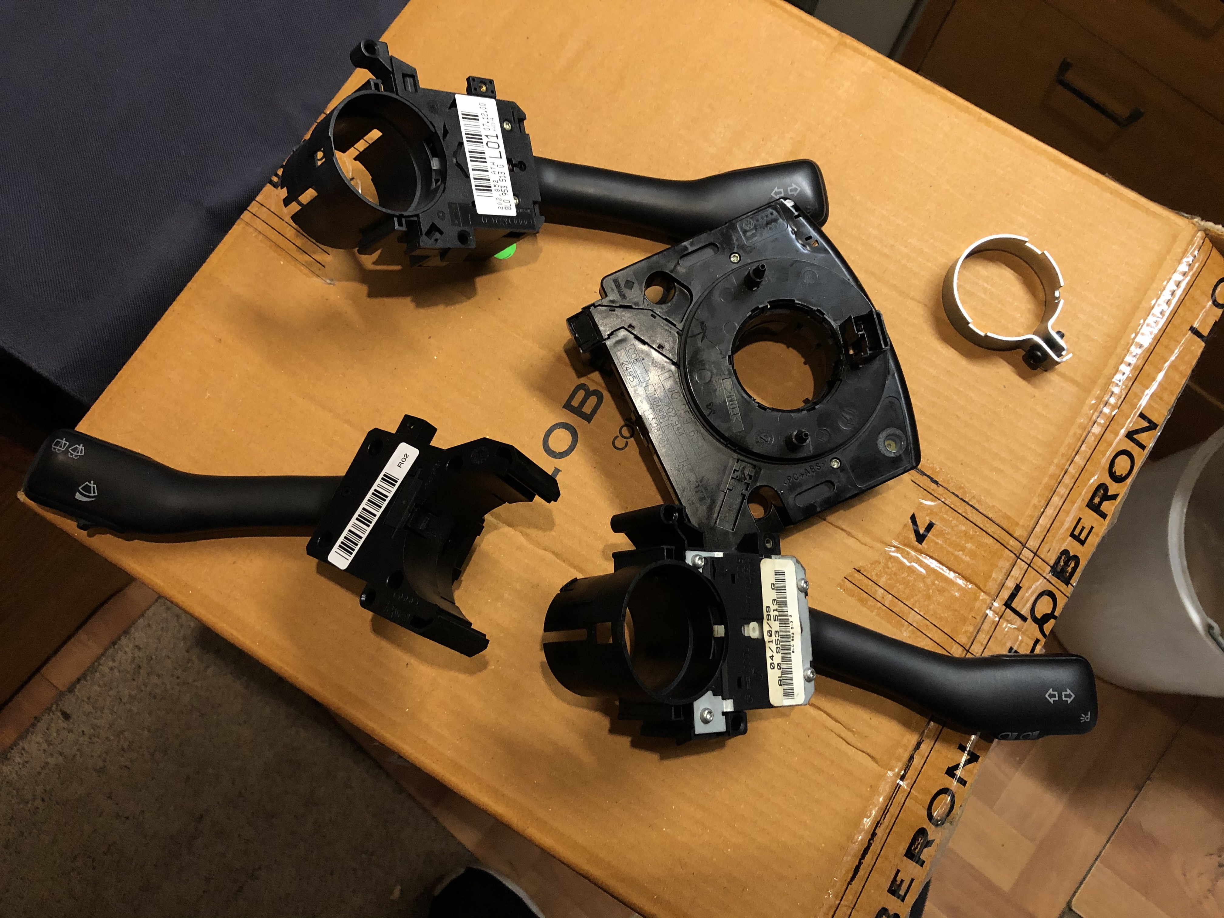

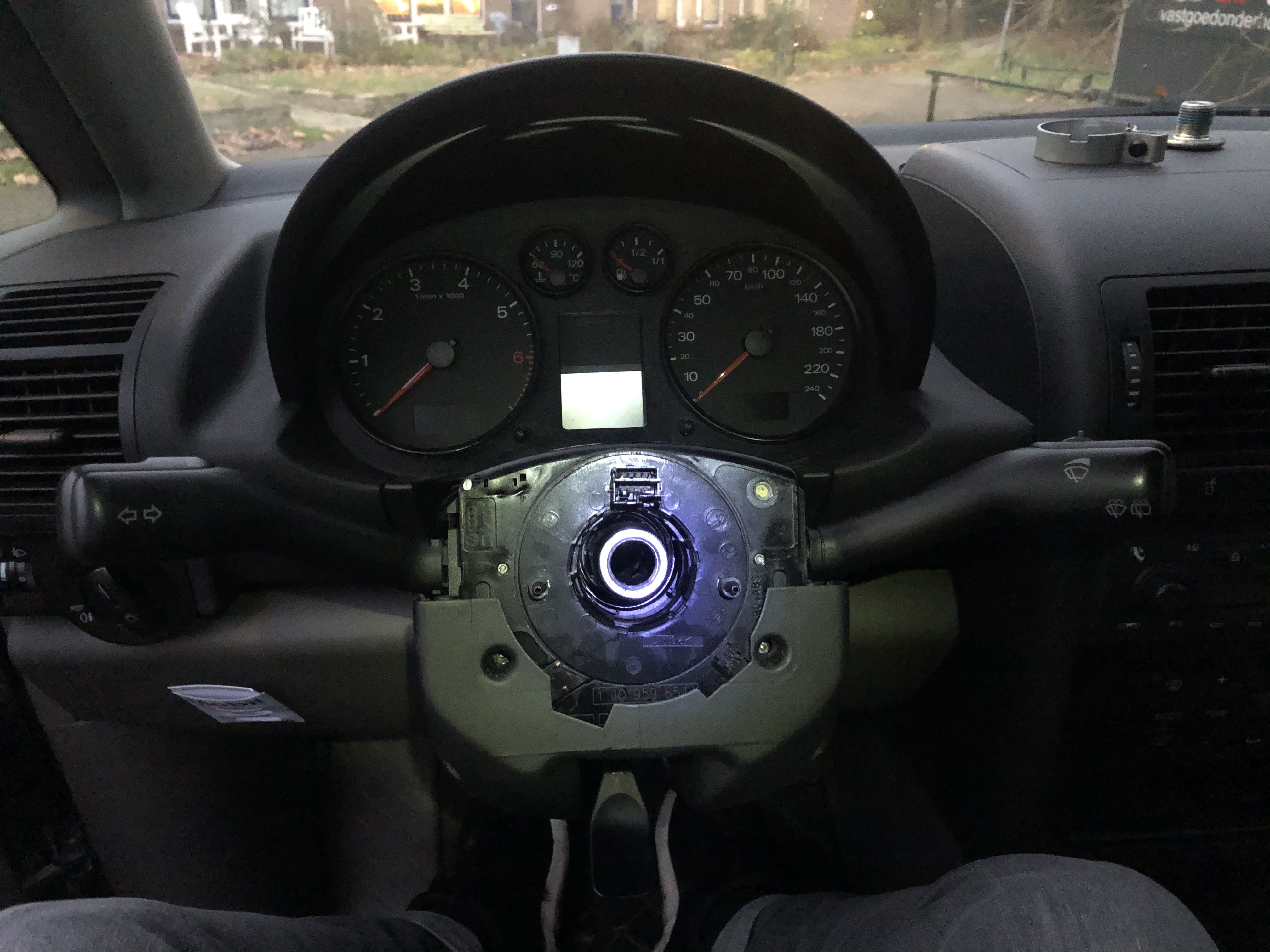

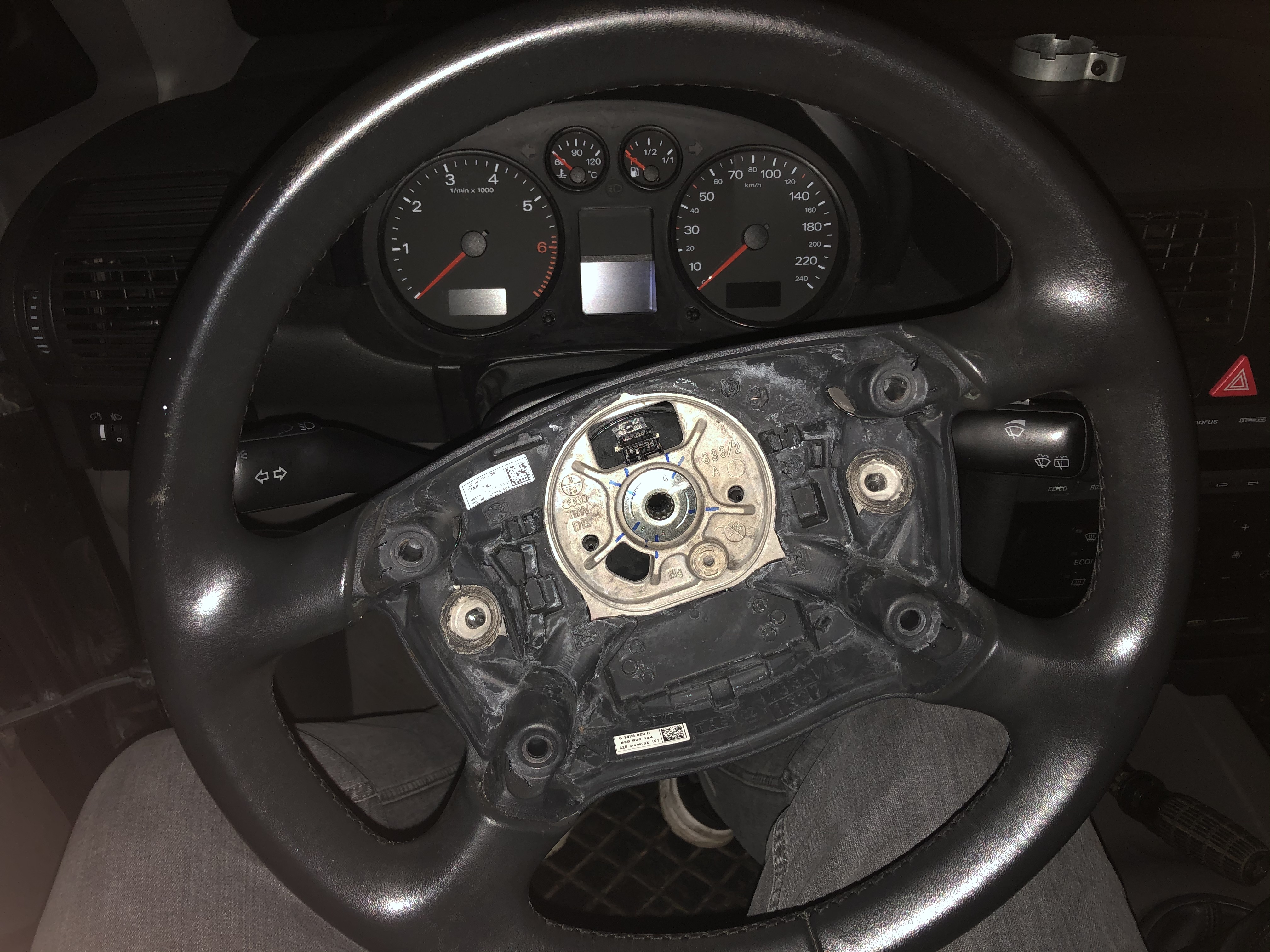

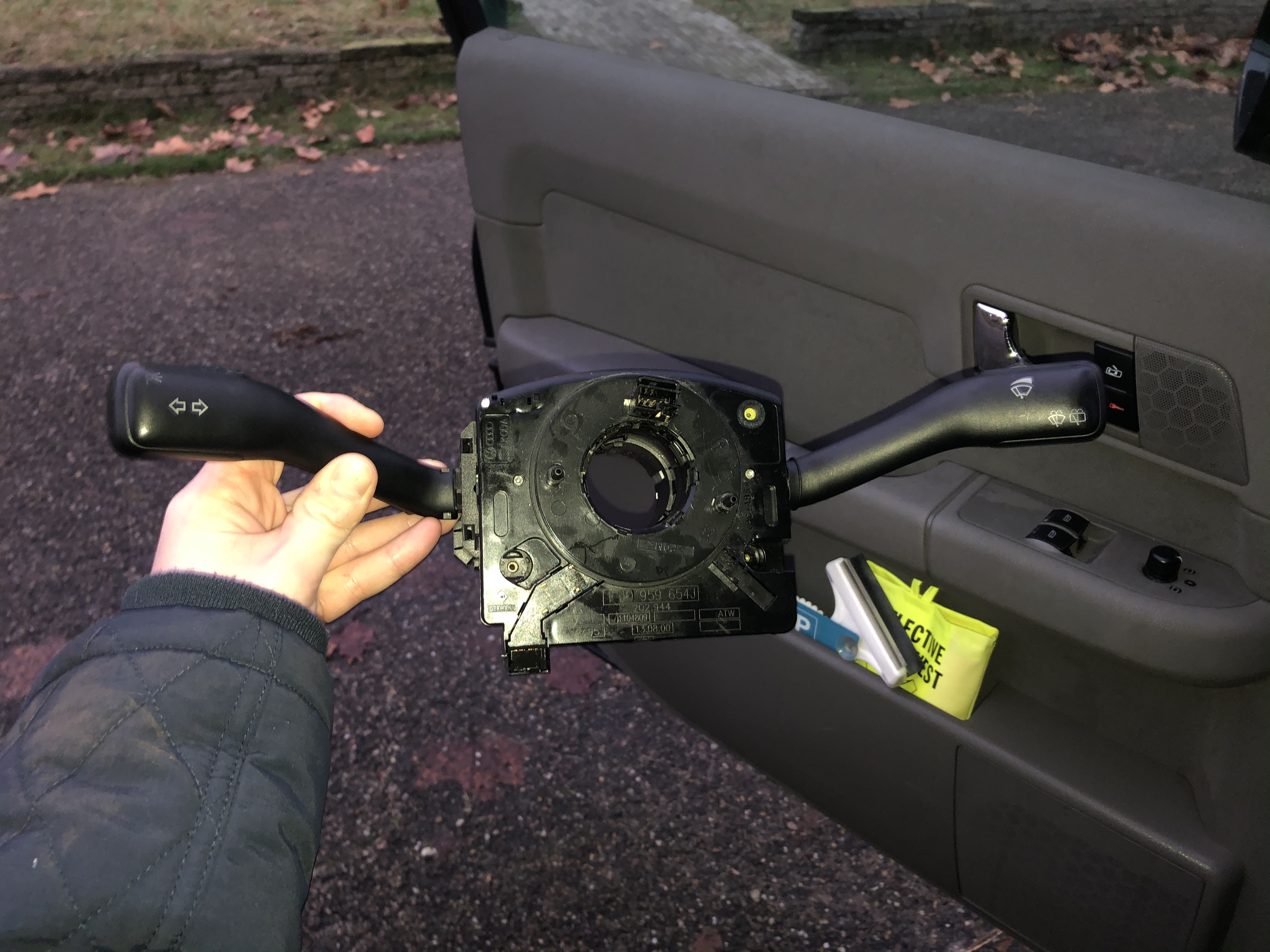

Gisteren de hendel voor de richtingaanwijzer vervangen bij de blauwe AUA.
Op rechts deed deze het al een tijdje meer niet dan wel en na een beetje wrikken werd al snel duidelijk dat het de hendel wel moest zijn.
En inderdaad, de hendel maakte geen goed contact meer op rechts, want probleem is met de nieuwe hendel opgelost.
Klusje was al met al best goed te doen.
Na montage leek het erop dat de stuurhoeksensor wat van slag was, want ik kreeg een foutmelding op het display. Vandaag een proefritje gemaakt en foutmelding was weg en auto reed prima, maar ik zal voor de zekerheid VCDS nog wel even aankoppelen en kijken of kalibratie nodig is.
En nee, ik ben niet vergeten die ijzeren klem terug te plaatsen die op het dashboard ligt. Deze is over van de vorige hendel. :mrgreen:
Met dank aan @jordyvl voor de gratis donor hendel van zijn eigen blauwe AUA, @DED@2 voor wat tips en deze man die deze howto heeft gemaakt.
