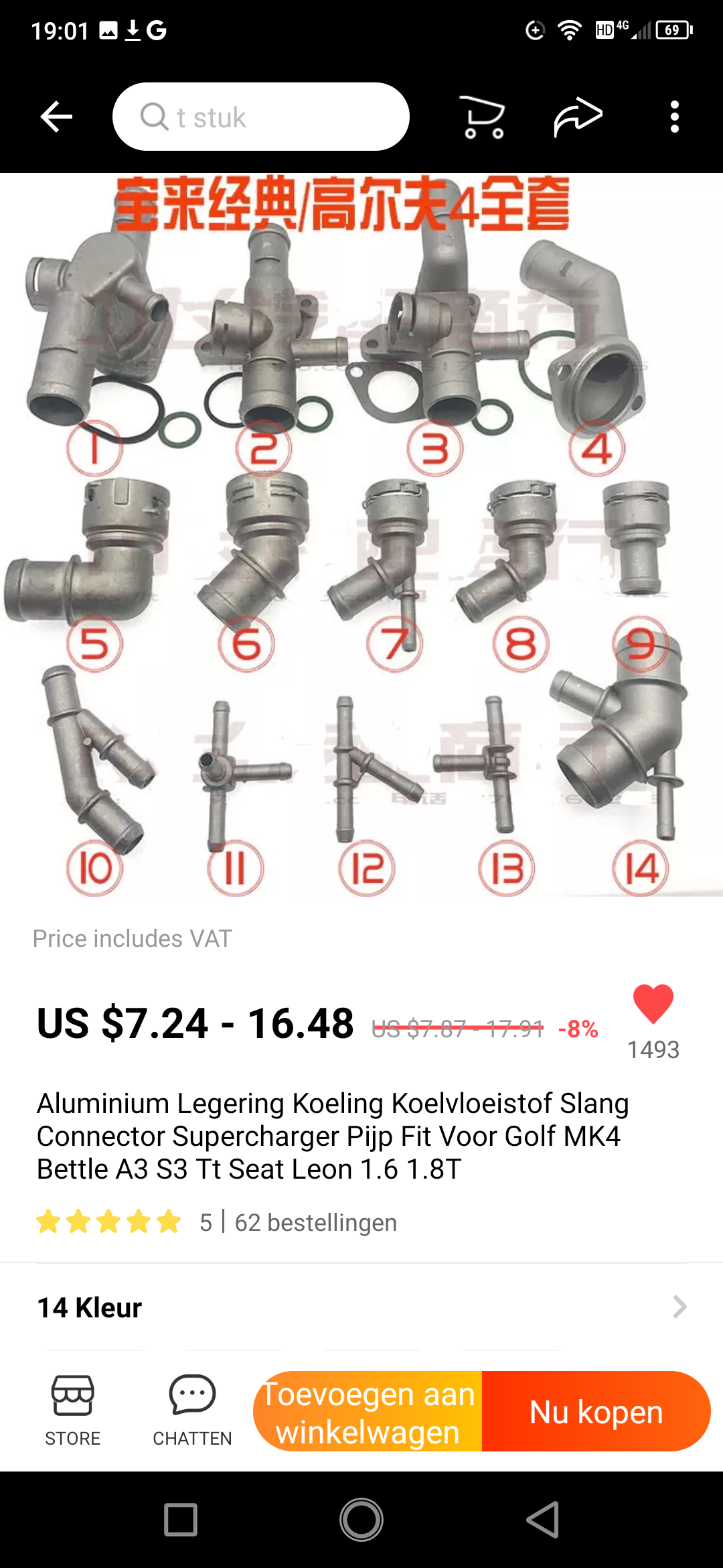

De referenties voor het Y stuk en aluminium 'koelleiding huis'.

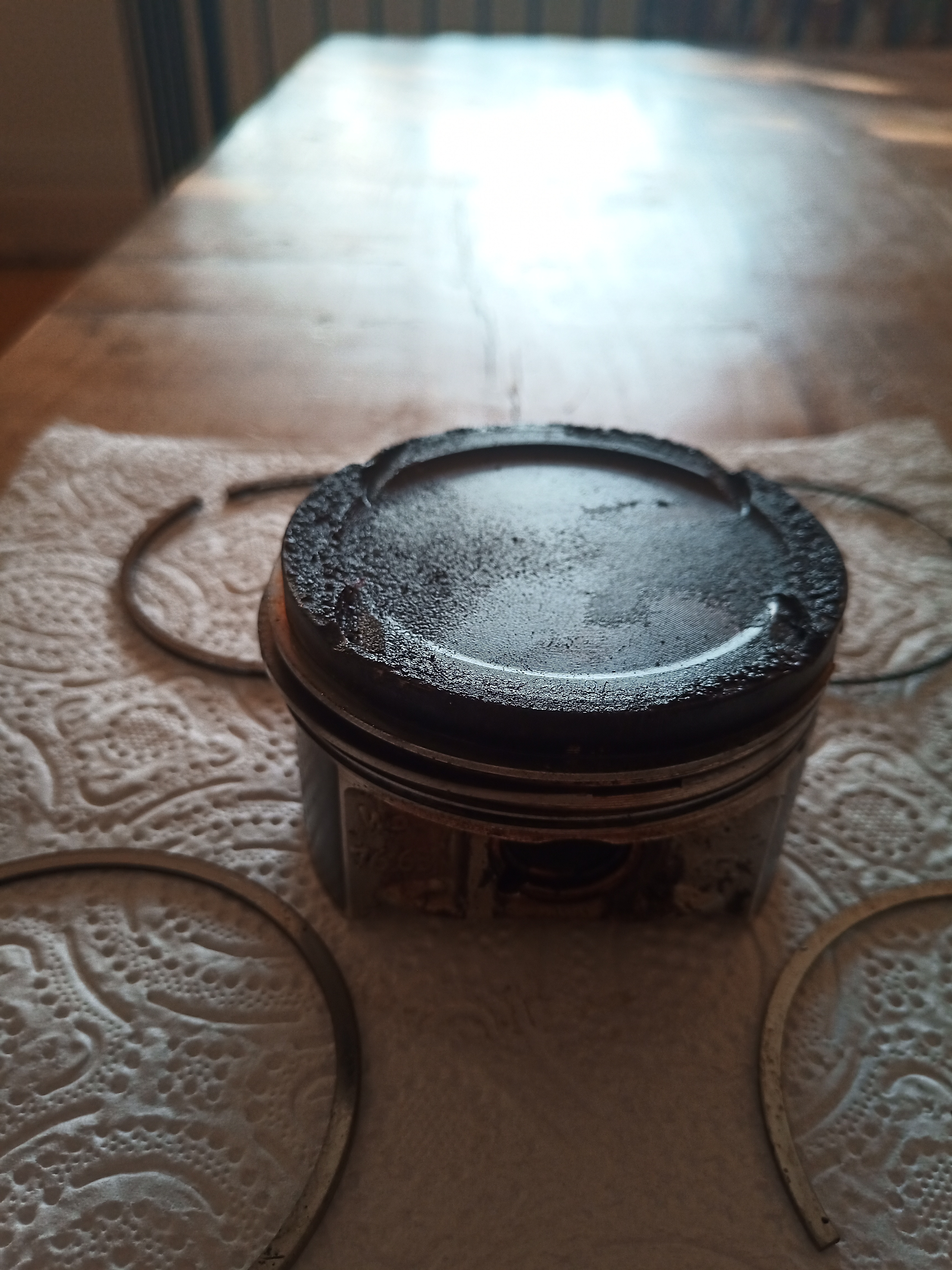

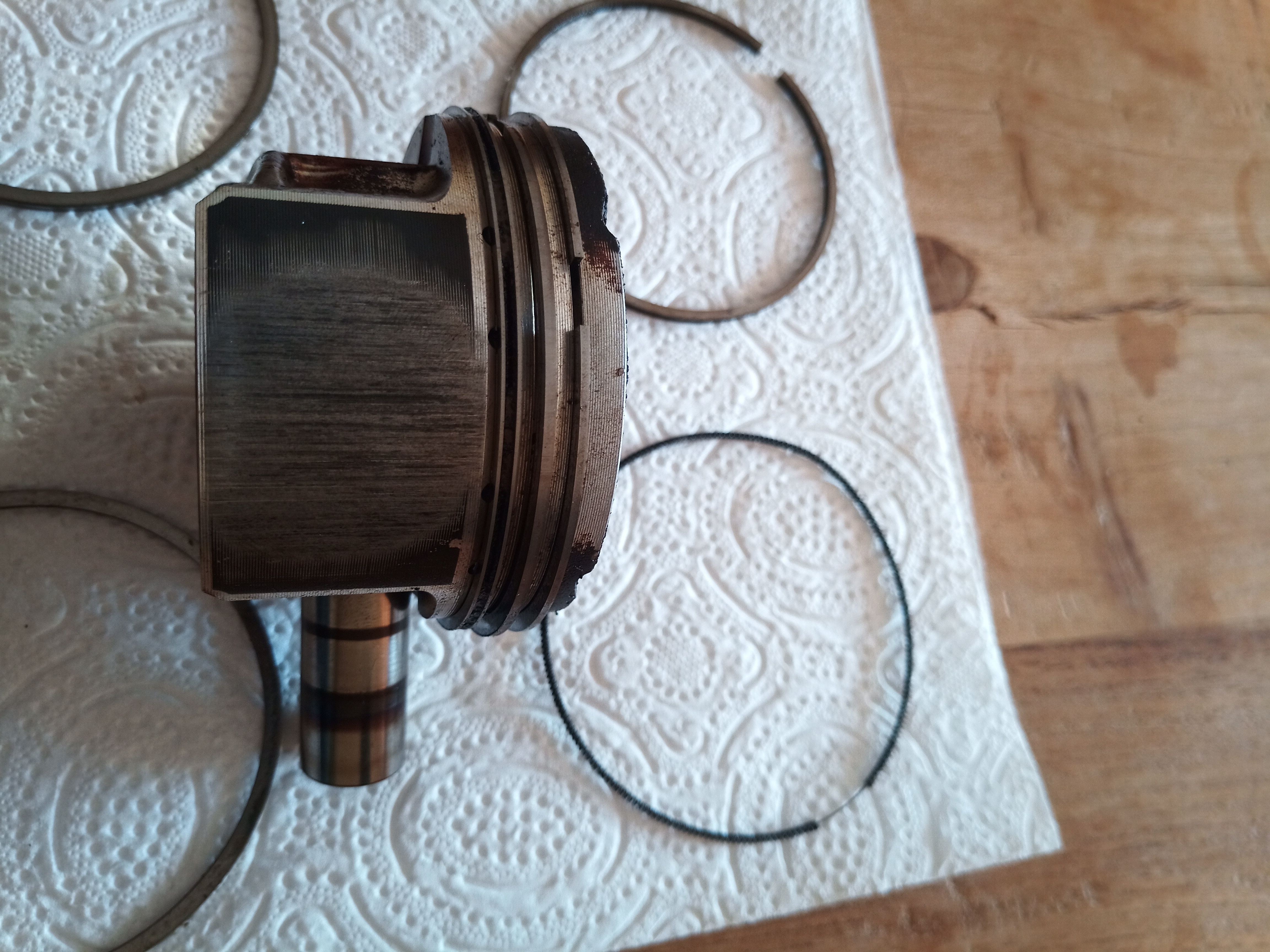

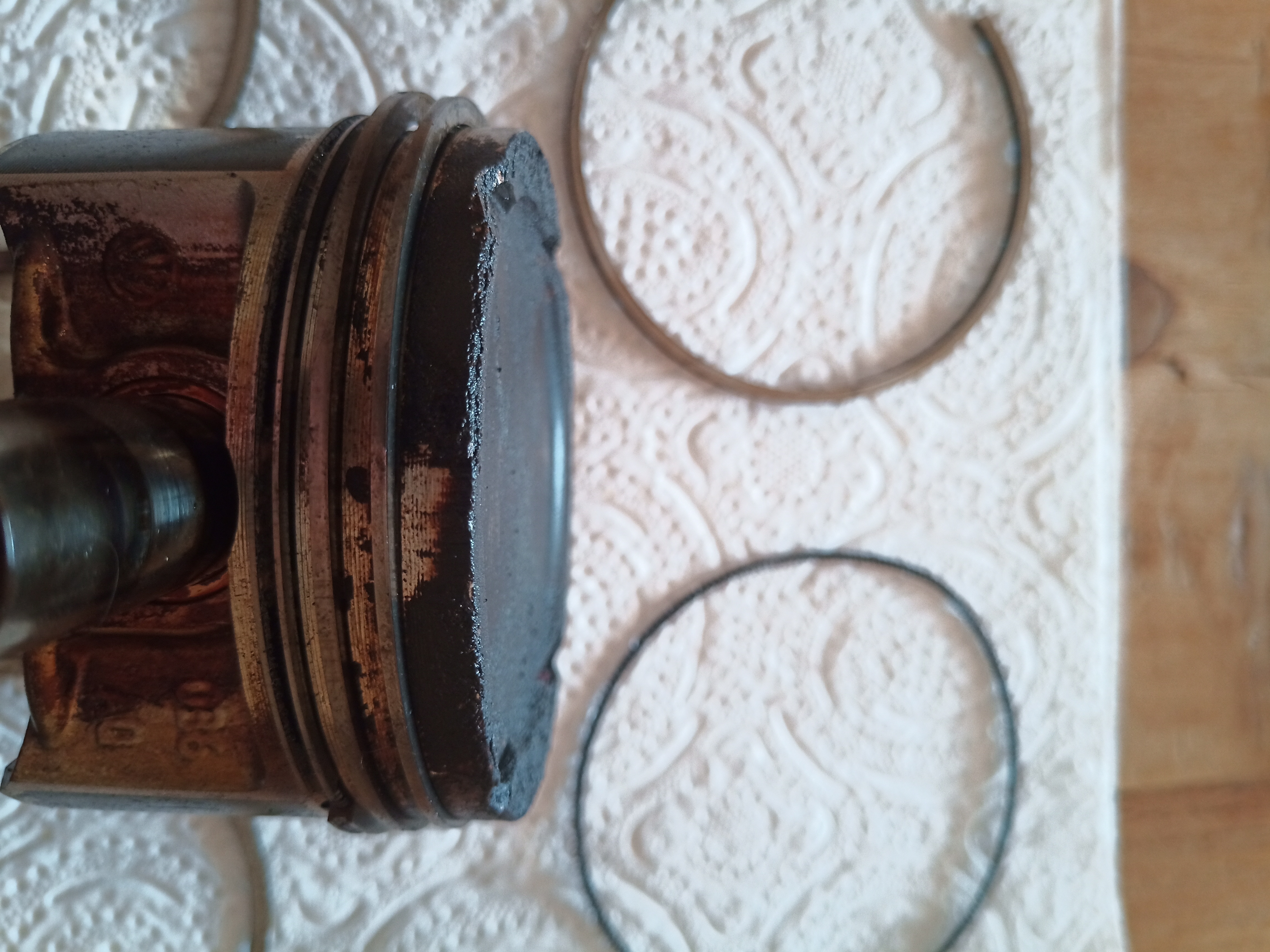

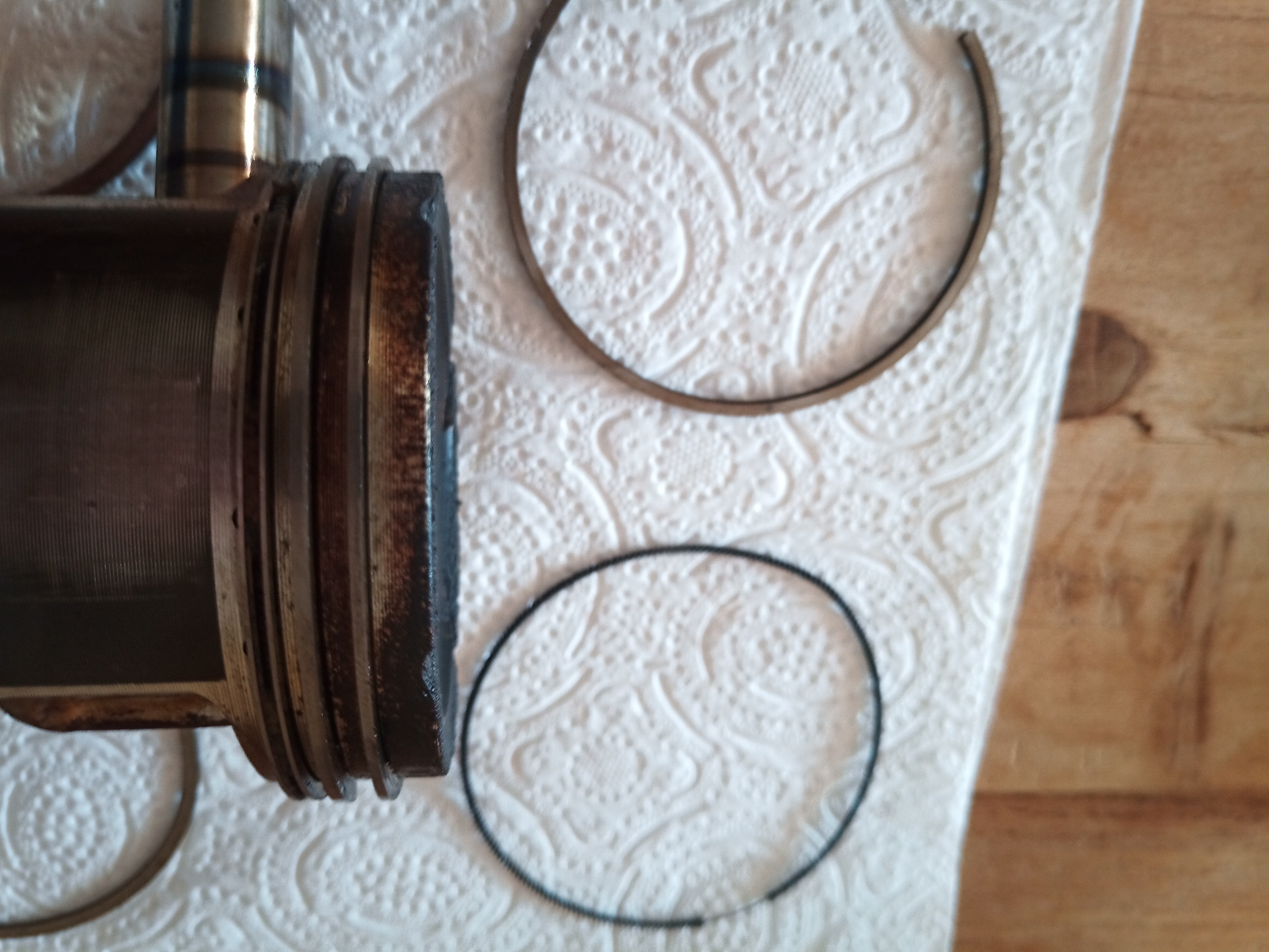

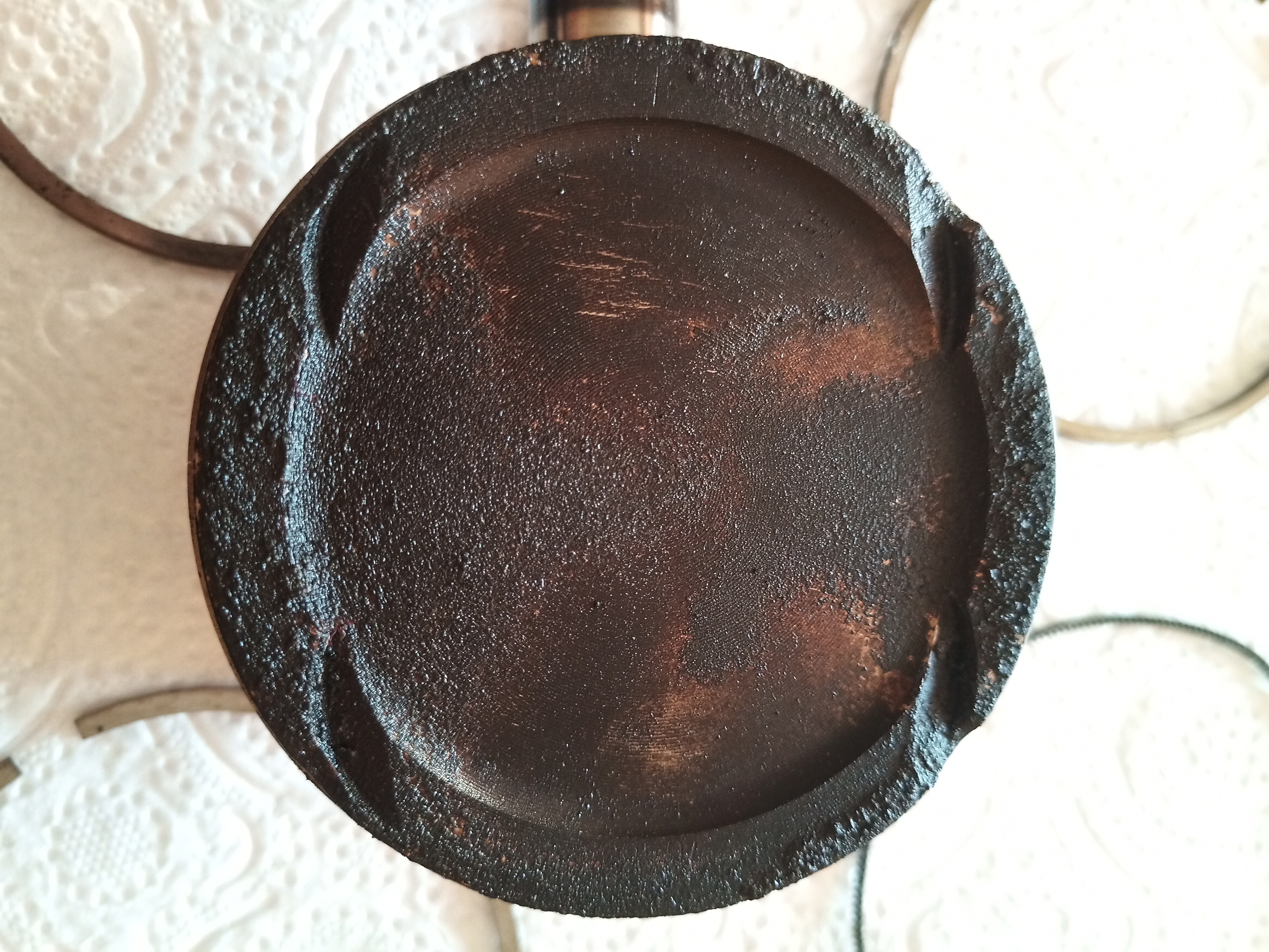

Foto's van een van de oude zuigers. Let op slijtage sporen met name achterkant van de zuiger. Ook daar door kantelen nauwelijks koolafzetting door kantelen aldaar? Vooral zijkanten veel koolafzetting door? ovaliteit zuiger en of cilinder. Auto rijdt op LPG daarom al wat schoner maar zeker niet zoals het hoort. Openingen in olieschraapveer ( deze bestaat uit 2 delen oude olieschraapveer) en 3 delen voor nieuwe olieschraapveer van Kolbenschmidt zitten redelijk dichtgekoekt. Tevens de middelste veer / spiraal zit goed dicht. Mocht er een iemand met specifieke kennis op dit gebied zijn zou jij dan graag een analyse van e.e.a. kunnen geven.

Hoeveel km heeft de A2 nu gelopen, en hoeveel daarvan is op LPG?
Heb je ook foto's van de kleppen/inlaatkanaal voor/na het schoonmaken?
Dit om de mate van vervuiling in te kunnen schatten t.o.v. de kmstand.

Helaas daar geen foto's van. Met zwarte handen foto's maken is niet mijn sterkste kant :joy: Veel koolaanslag onder gasklephuis gezien. Inlaat kanalen viel mij nog mee. Ruimte van nokkenassen was ronduit smerig. Auto heeft nu 311000 km gelopen waarvan 27000 km plus op LPG. Ook verschillende malen een motor reiniging uitgevoerd in het verleden. Echt goed beeld is er dus niet denk ik.

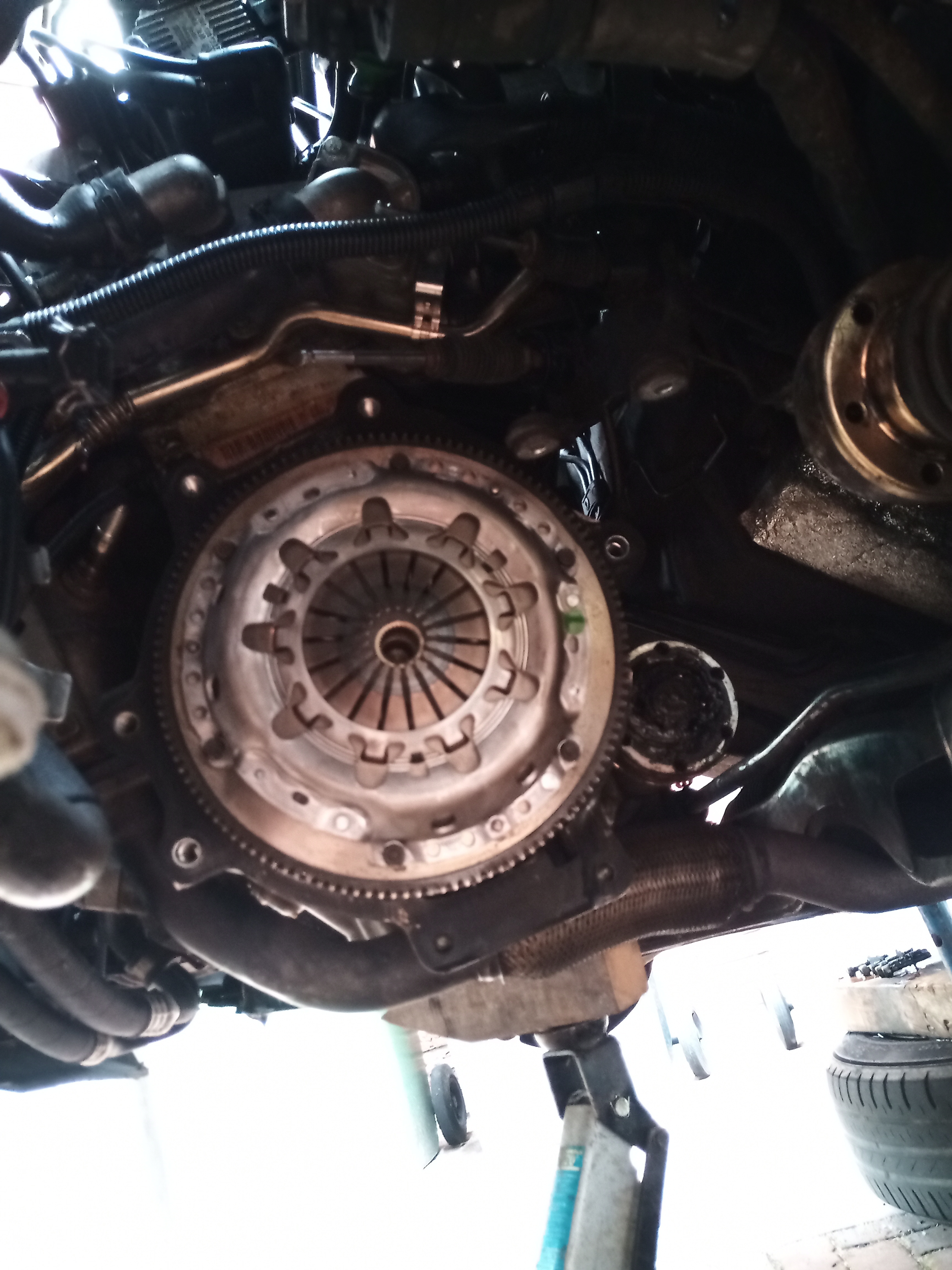

Vanwege de leuke positieve reacties hier nog enkele foto's van het vervangen van de koppelingsplaat.

Mooi om te zien! Dat is een klus die me leuk en leerzaam lijkt om zelf te doen (met het nodige gevloek en getier :tongueclose )
