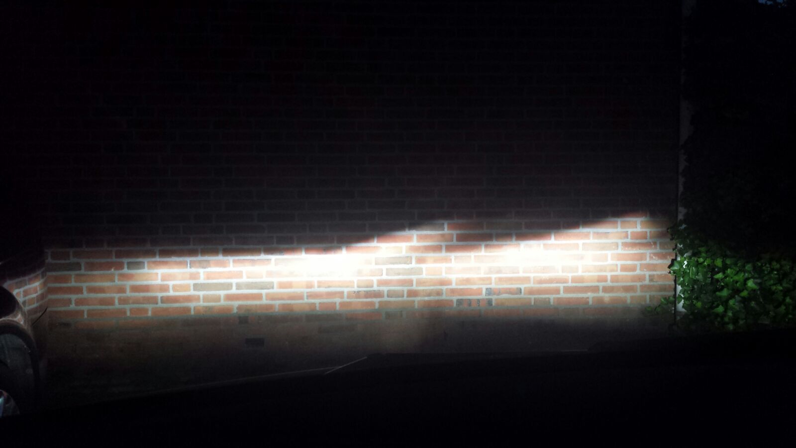

Tevens vandaag de koplampen en groot licht weer vervangen voor de LED lampen en wat tijd gestoken in het stellen van de lampen zelf voor een enigzins redelijk lichtbeeld. Ik denk dat het aardig gelukt is, maar de cut off is nog steeds niet zo mooi als halogeen (is ook niet haalbaar denk ik).
08 jan 2021, 22:55 0 x
Dat je met LED-dimlicht geen mooie scherpe afsnijding kunt krijgen, bestrijd ik. Ik heb al jaren goede LEDs (3 LED-chips naast elkaar die naar links en 3 chips die naar rechts stralen) in beide A2s en bij diverse APKs nog nooit een opmerking gehad. En veel meer licht dan met de halogeen-peertjes.
Ik heb wel eens een foto van het lichtbeeld hier op het forum geplaatst, maar kan hem zo gauw niet vinden. Misschien dat @HansJan een mooi plaatje heeft (hij leverde deze goede LEDs).
Met xenon heb ik wel slechte ervaringen. Daarin zit een relatief lange gloeidraad en zit deels buiten in het brandpunt van de koplamp-reflector en dan krijg je geen scherp lichtbeeld. Die moest ik voor de APK altijd vervangen door halogeen en na de APK weer plaatsen :mrgreen:

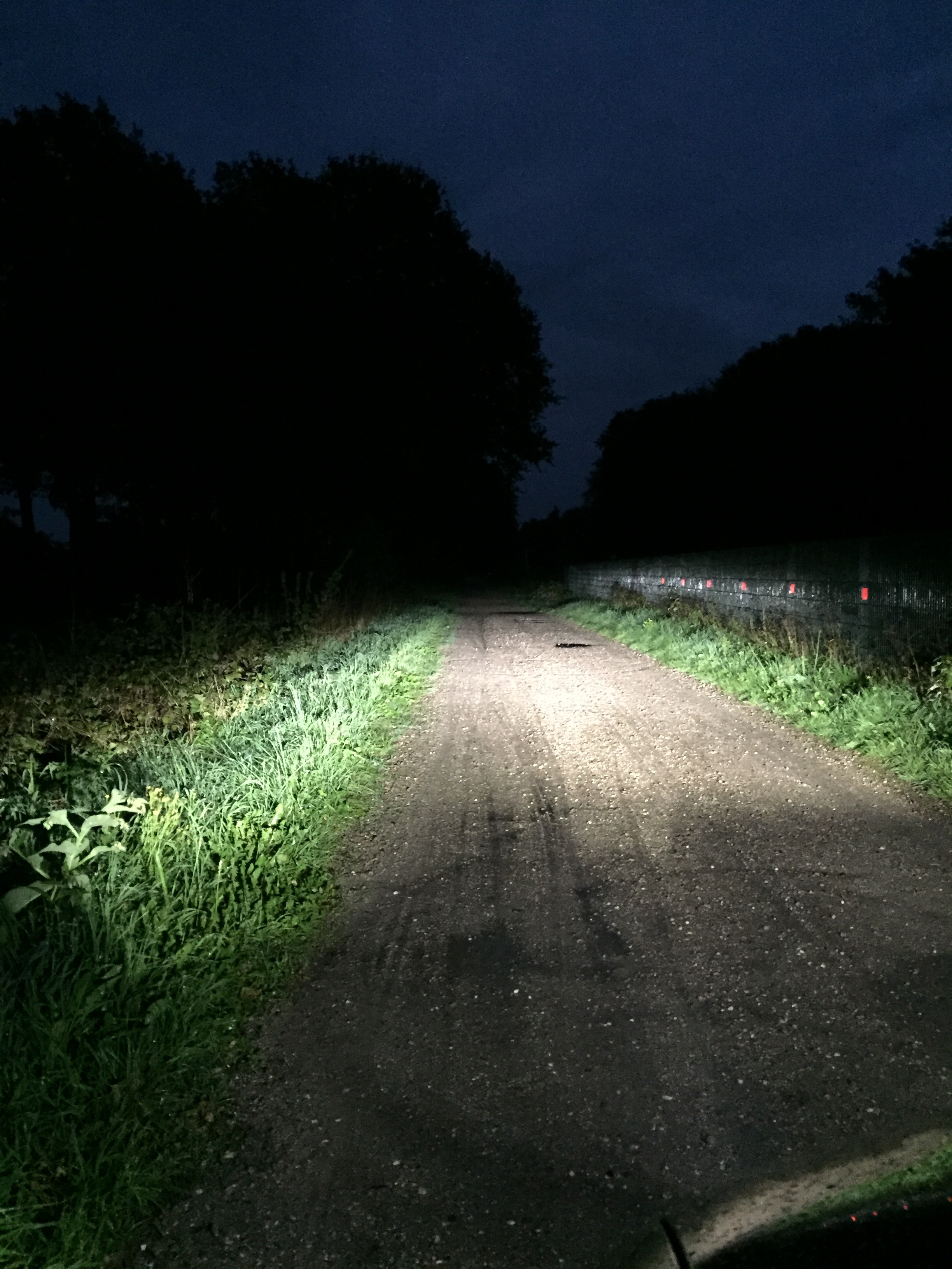

Ik vindt het nu nog mooi, dimlicht bij de A2 nog beter dan bij de Q2 met led van de fabriek af.
Led dimlicht en led grootlicht.

Heb je een linkje naar deze lampen? Ik ben wel benieuwd. Hoewel de lampen als kwalitatief goed werden aangegeven door de vorige eigenaar (geen woord verkeerd over de beste man), zie ik in de bouw van de lamp weinig verschil met de zoveelste China lamp.
Als ik bovenstaande lichtbeeld zie dan is dat uitzonderlijk netjes.
09 jan 2021, 08:18 1 x
De lampen zijn van NSSC, een fabrikant van professionele LED verlichting. Van belang voor een goed lichtbeeld is helder koplampglas zonder scheurtjes of andere veroudering. Dit verstoort het lichtbeeld (diffuus) en levert geheid APK afkeur op. Heb je een foto van de lampen die er nu in zitten? Ben wel benieuwd.
Ik koop ze rechtstreeks in, maar dat kan niet per stuk. Ze worden op bestelling gemaakt en per UPS geleverd, na productie in 4 dagen in huis. Dat kost ook het nodige, maar gaat niet op andere manier.
Set dim- en grootlicht (H7/H3) en bijpassend T10 stadslicht kosten dan plm €130. Er zijn reeds een paar inschrijvingen, vanaf 10 kits kan ik bestellen.
