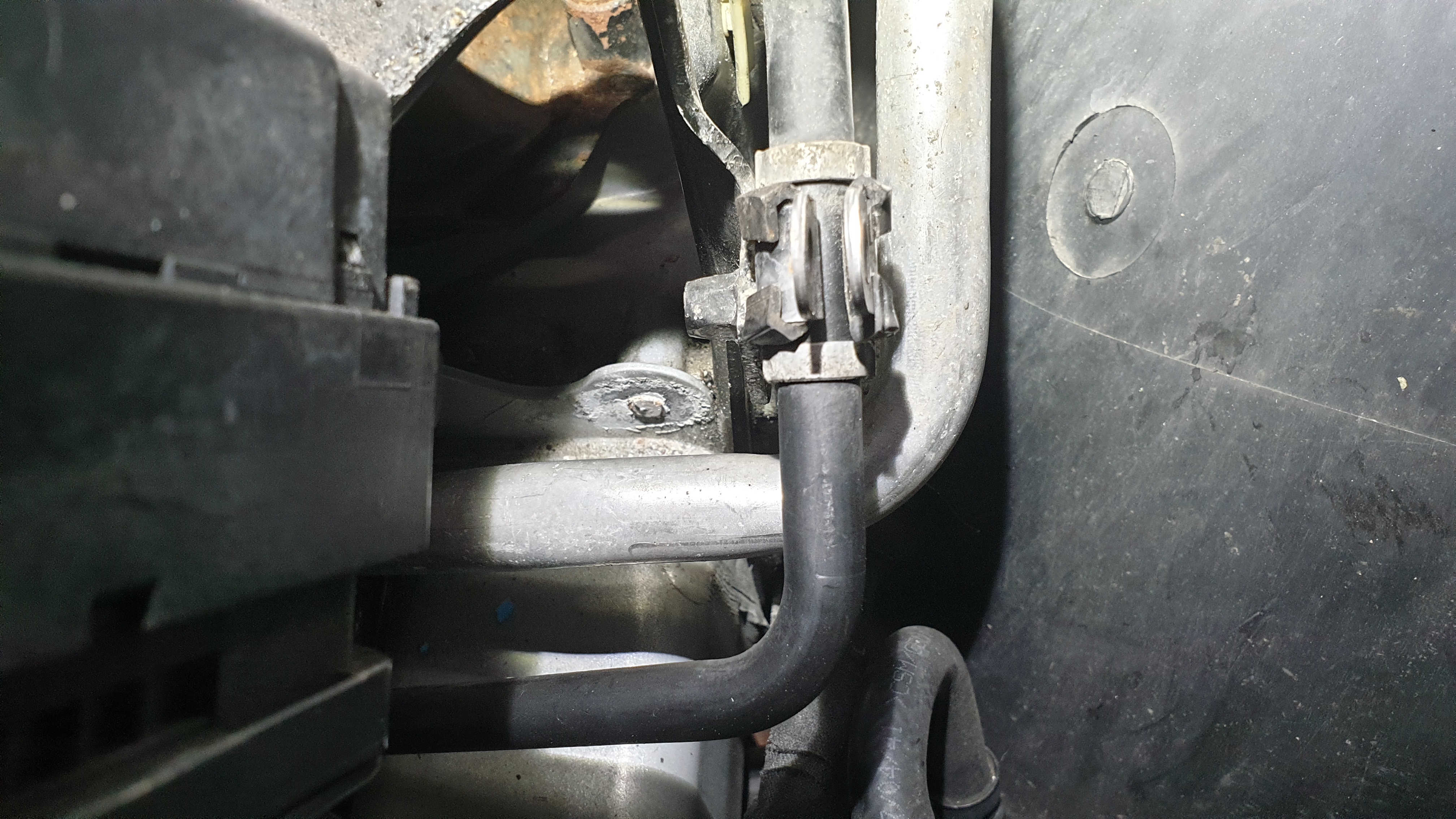

*Update weerstand tussen de massa motor en chassis was super hoog.
Bij het loshalen van de kabel brak het massapunt bij de koplamp, nieuw massapunt gemaakt op de motorsteun en nu is de laadspanning 13,5 stationair en bij 2000tpm 13,8 net uitschieters naar 14v
Mocht je problemen hebben net je spanning is het zeker de moeite de massa te controleren door de koplamp weg te nemen kan je er zelfs met een ratel bij.

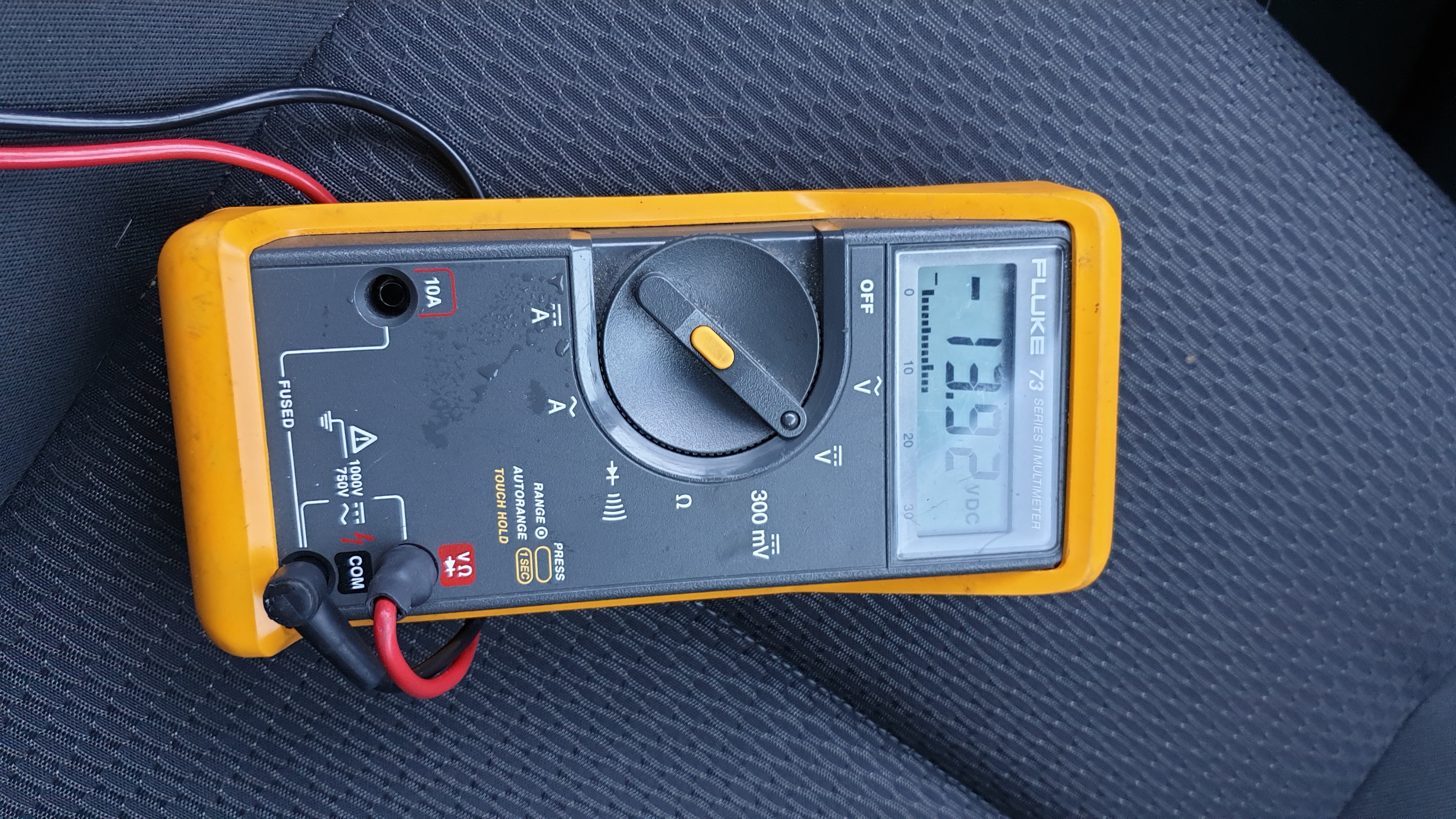

Oke laatste update,
Vanmorgen was de auto bevroren dus even alles aan, verlichting aanjager achteruit verwarming.
Met alle verbruikers ingeschakeld 13.9v stationair.
Tevens funtioneerd de climate control 100% geen wisselende toeren meer en tevens is de kachel bijna direct warm, de regelkleppen functioneren blijkbaar ook weer.
