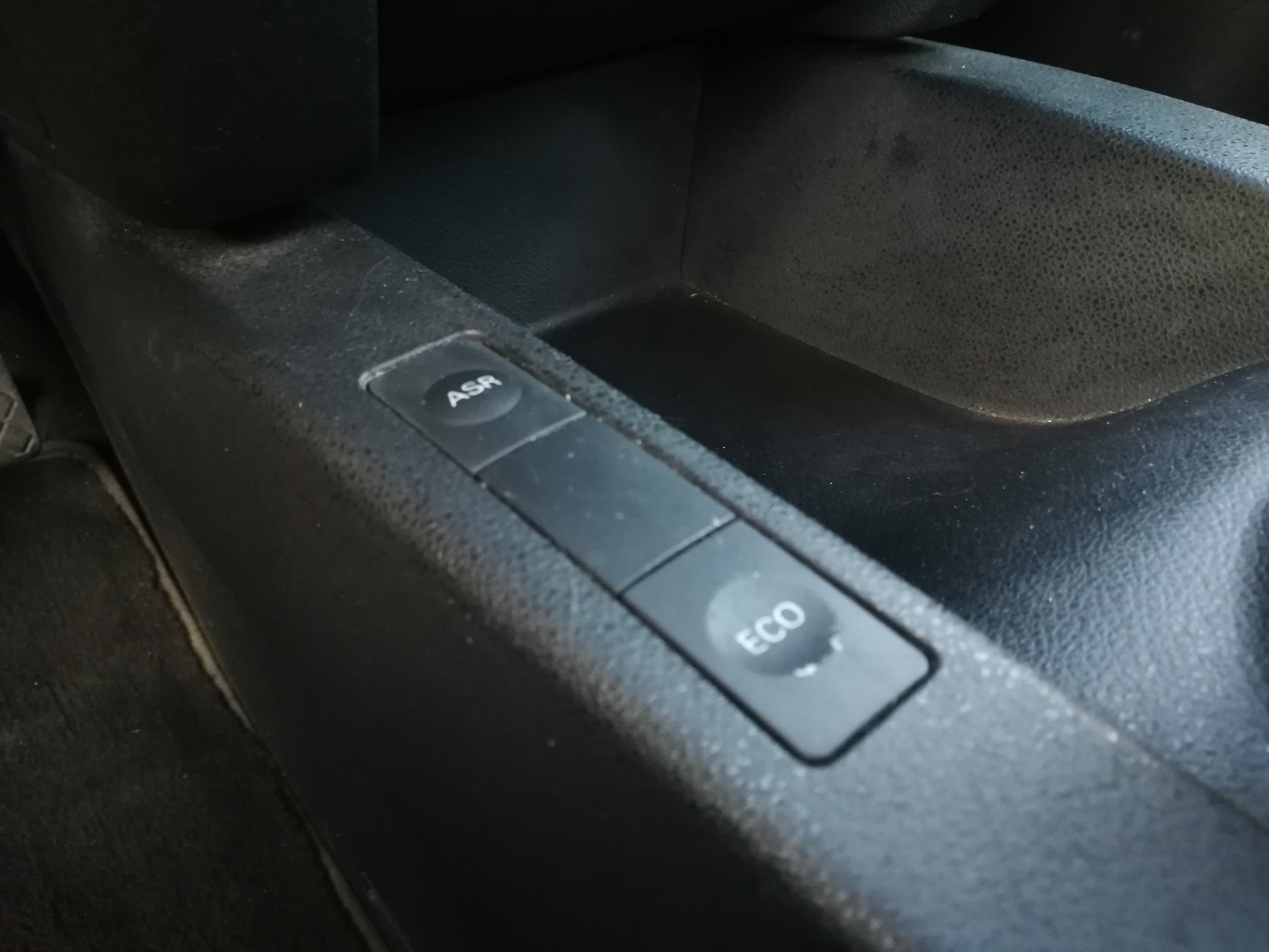

Peter_Audi_A2 schreef:
10 nov 2020, 18:03
Het valt mij op dat genoemde verwarmingspaneel uit een TDI afkomstig is.
In de handleiding van de A2 staat beschreven dat bij de uitvoering met handbediende ventilatie/verwarming de econ knop bedoeld
is om de extra kachel uit te schakelen bij lage temperatuur.
Heeft dus niet met de werking van de airco te maken.
Het knopje bij de versnellingspook is bij de benzine/standaard diesel uitvoering bedoeld om de ASR (anti slipregeling) uit te schakelen.
Bij de 3L is het inderdaad een mogelijkheid om de ECO-modus in te schakelen.
Zoals Peter hier terecht aan geeft is de Econ knop op het handbediende paneel niet voor een Airco, dus mijn bewering dat er een handbediende airco af fabriek is uitgebracht was daarmee niet onderbouwd.

11 nov 2020, 07:57 1 x
Ik heb de originele advertentie opgezocht, hier staan meer foto's bij: https://autoblom.nl/occasions/audi/a2/1 ... m-25169967
Er staat in de opties aangegeven dat de auto voorzien is van een (automatische) airco.
Er wordt bouwjaar 2005 opgegeven. Gezien de uitvoering van de auto (mat/gladde serviceklep), vermoed ik dat deze lang in de showroom
heeft gestaan voordat hij naar de eerste eigenaar ging.
Mijn theorie is dat de auto in 2005 door de dealer van een (handbediende) airco is voorzien, om de showroom-auto uiteindelijk verkocht te krijgen.
Je zou de garage eens kunnen bellen en vragen of hij een foto heeft van de motorruimte met daarop de aircobenodigdheden.
Zie ook de foto van de ASR-ESP knop naast de versnellingspook:

12 nov 2020, 08:58 0 x
Ja, de gemiddelde autoverkoper roept maar wat als het om opties gaat... Daarom moet je altijd je huiswerk doen, zodat je de prijs omlaag kunt onderhandelen als allerlei opties niet op de aangeboden auto (kunnen) zitten. Denk aan een A2 met achterruitenwisser...
Hier is duidelijk sprake van later ingebouwde airco die uiteraard niet automatisch (=ECC, VAG noemt dat climatronic) is. Welke knoppen daarbij welke functie hebben gekregen, is op afstand niet vast te stellen. Wel bijzonder dat je twee A2's hebt gevonden met dezelfde "afwijking" :dizzy:
Omdat de ECO-schakelaar bij de pook normaal niet in de A2 zit (uitgezonderd de 1.2TDI en mijn elektrische A2), zal die wel met de bediening van de aftermarket airco te maken hebben.
