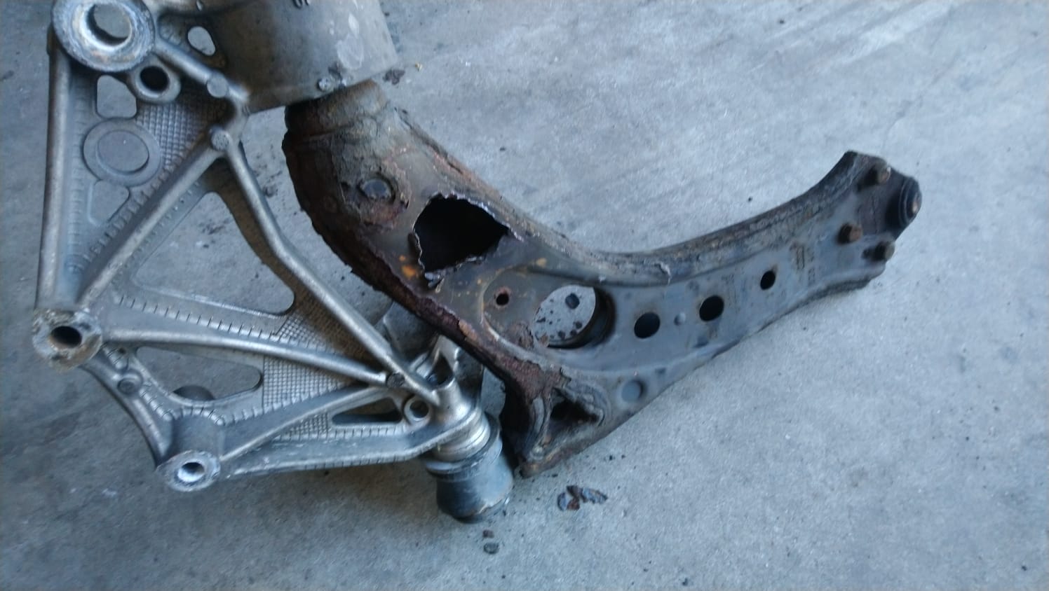

Onder het motto van een gewaarschuwd mens telt voor 2; let bij inspectie/APK extra op de conditie van de draagarmen (de "blikken" versie). Onze autos zijn alweer bijna 20 jaar oud en deze zijn een van de weinige dingen die kunnen roesten :mrgreen: Een beetje extra erin prikken kan soms wat meer info geven over de status. Het kan zeer vervelend zijn als dit niet op tijd opgemerkt wordt...

Ik was dus ook aan de beurt, bij mijn A2 uit 2003 was de linker draagarm voor doorgeroest.
Het verraderlijke is dat de roest van binnenuit komt, je ziet het pas al het (bijna) te laat is.
Gelukkig was Lucas (de A2 dokter) op tijd bij, ik heb beide door de gietstalen versie laten vervangen.
Eigenlijk zou dit als aandachtspunt in de aankooptips gezet moeten worden.
De A2 is (bijna) roestvrij, de plaatstalen draagarmen voor verdienen duidelijk aandacht ...

Ik heb ze alweer 2 jaar geleden preventief vervangen, de plakken roest kwamen er al vanaf. Ik heb de plaatstalen versie teruggeplaatst, maar vooraf inwendig geheel behandeld met tectyl. Tot nu toe ziet het er nog goed uit 🤞
