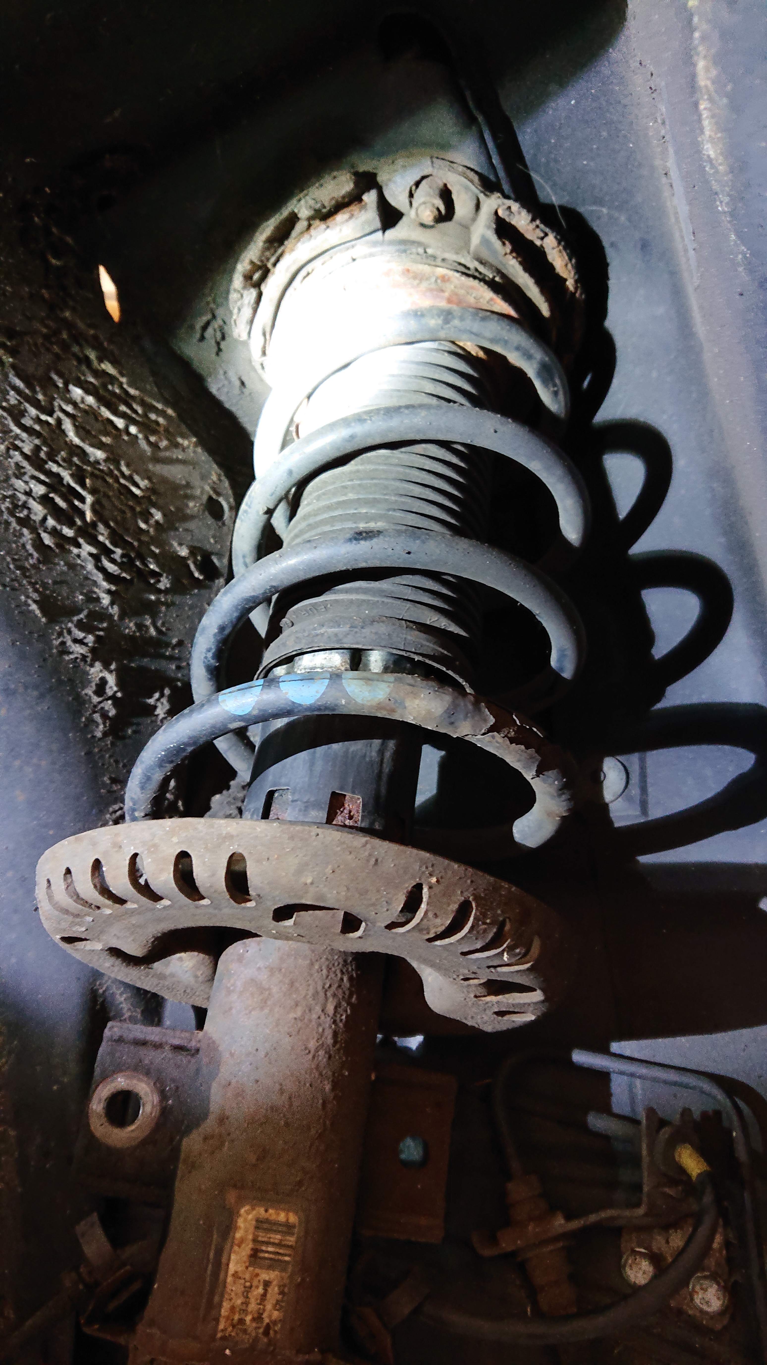

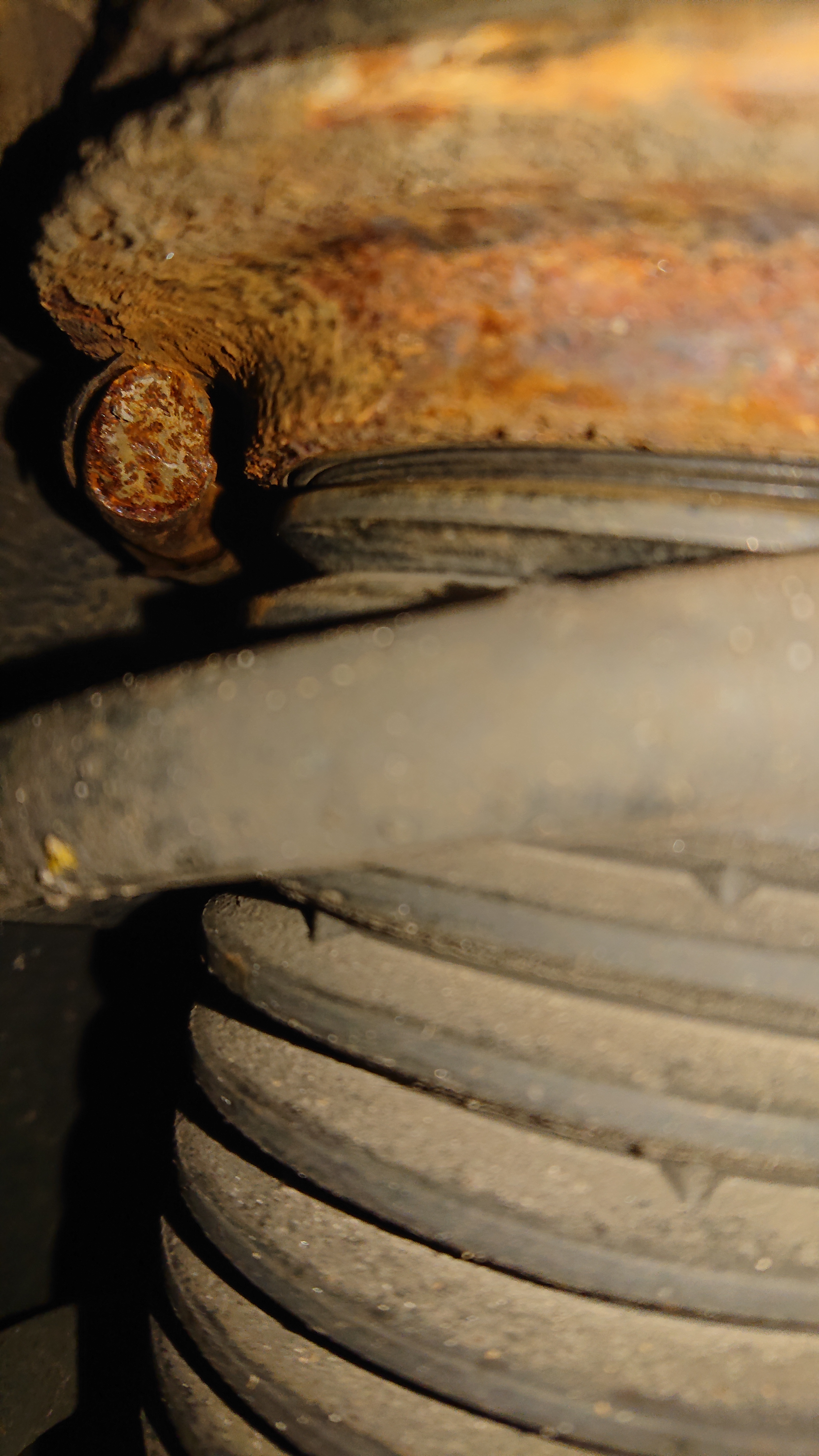

Tijdje geleden twee maal een harde "klonk" gehoord bij het oprijden van een vluchtheuvel. Vervolgens bij een diepe kuil op de snelweg opnieuw een "klonk", wat geratel en hoorde wat onder de A2 door stuiteren. Dat kan nooit goed zijn.. Met de verhalen van falende veren maar eens een blik geworpen:
Die veer staat schever dan zou moeten:
2019-07-09 16.19.53.jpg (4.39 MiB) 4058 keer bekeken
Wat meer detail:
2019-06-15 14.13.12.jpg (3.4 MiB) 4058 keer bekeken
Gebroken dus. En de toplager ziet er ook behoorlijk krokant uit.

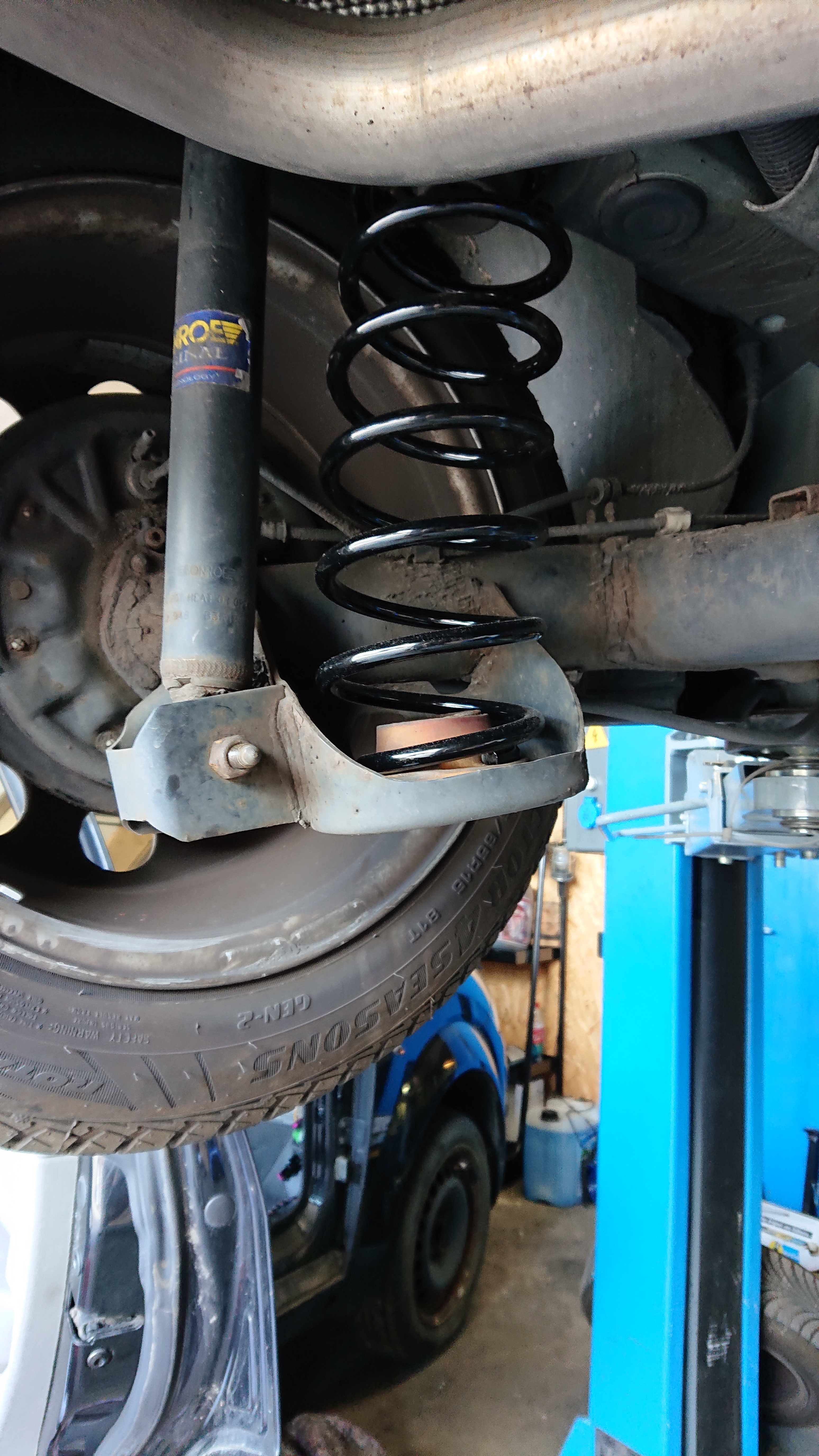

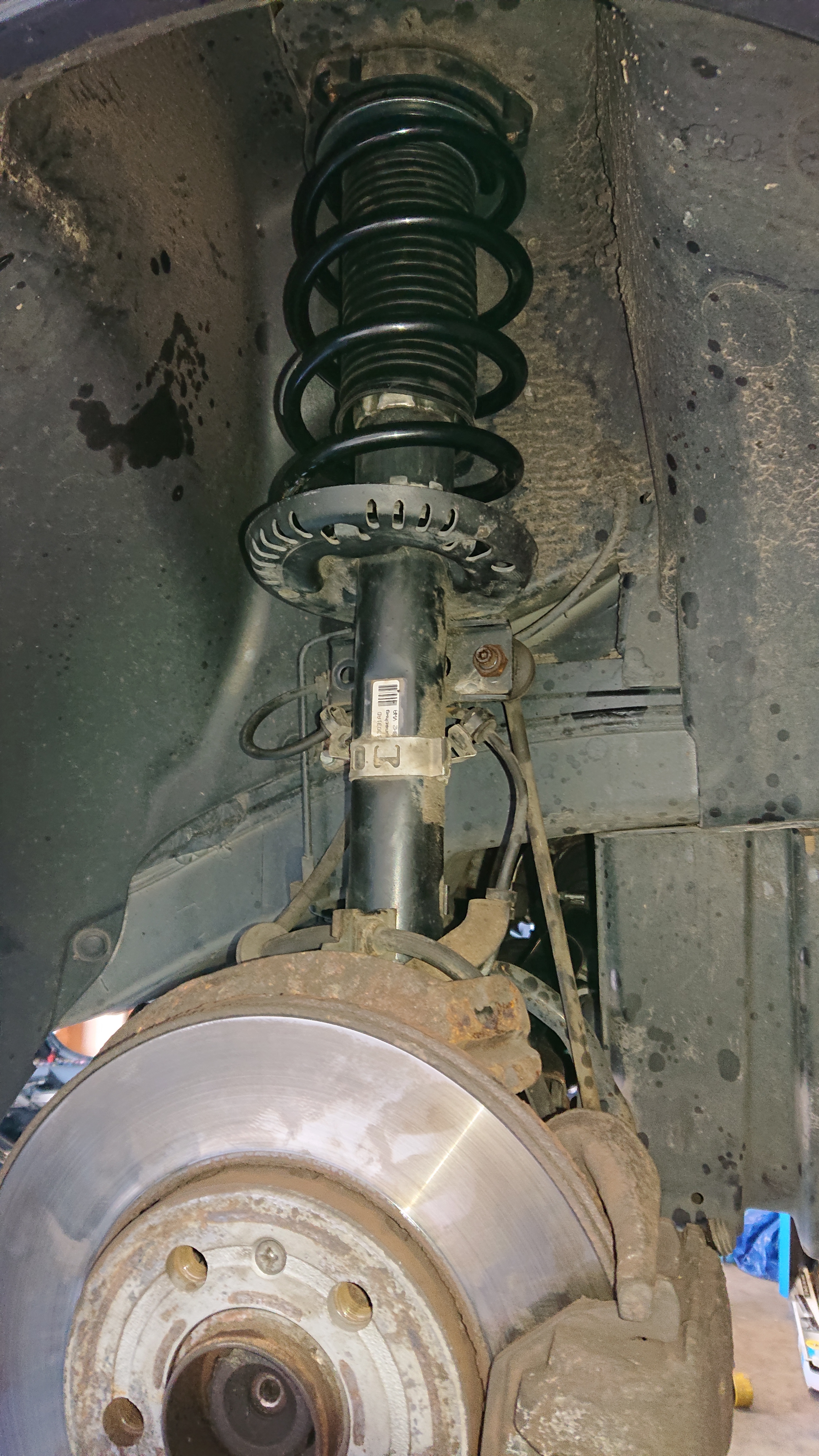

Uiteindelijk nieuwe veren (voor én achter) en toplagers besteld van Sachs. Schokdempers maar even gelaten voor wat het was, functioneerden nog goed en achter zijn ze voor de vorige eigenaar al een keertje vervangen. Bij de A2-dokter:
Achter:

Voor:
2019-07-09 16.18.22.jpg (4.94 MiB) 4058 keer bekeken
Uiteindelijk kwamen we erachter dat in ieder geval één van de twee schokdempers wat aan het zweten was, dus deze toch maar laten mee vervangen voor andere gebruikte exemplaren. Achteraf beter gelijk twee nieuwe moeten meenemen maarja.. tip voor de volgende keer.
Auto staat nu weer iets hoger op z'n pootjes (rollator werd er al bijgezet door Lukas), maar het rijdt eigenlijk wel lekkerder (en ook beter de bocht door met nieuwe toplagers en intacte veren).
