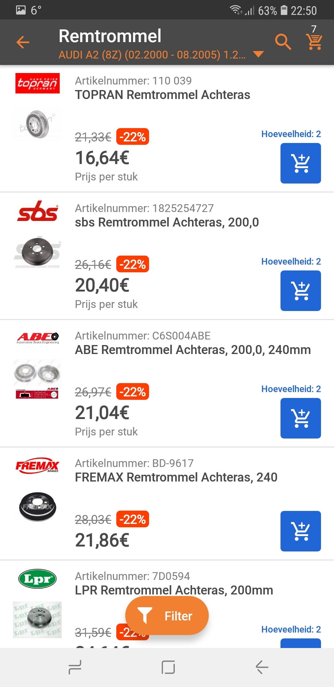

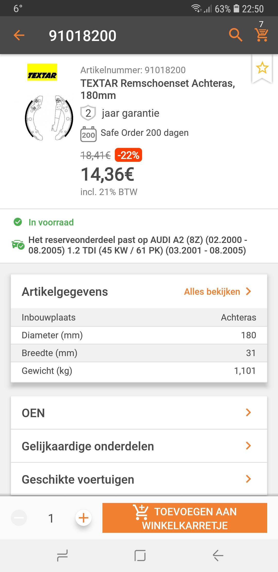

Kijk even op Autodoc. Remschoenen en ook trommels kosten niet veel. Wel even de juiste diameter trommels opmeten...

Als de trommels nog voldoende zijn is het 180 mm setje van hierboven genoemde Autodoc prima, maar......
De trommels zijn voor mijn AUA & BBY dus 200 mm en 5 bouten en passen niet!
Als je op 1.4 benzine gaat zoeken vind je dezelfde trommels en grotere schoenen.
Ik was zoekende en zoeken op VW lupo, de 3 Liter geeft dure aluminium trommels maar zoeken naar
gewone Lupo krijg je veel zwaardere maar ook passende.
