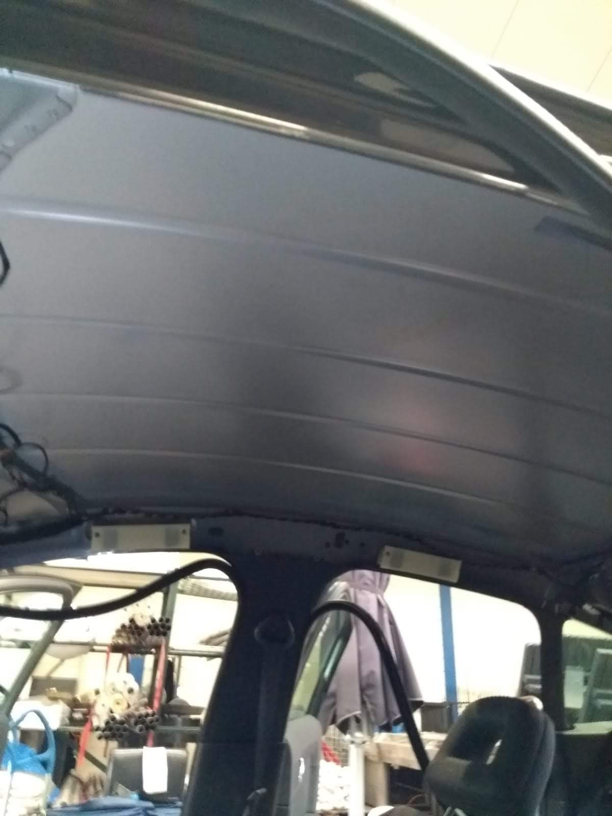

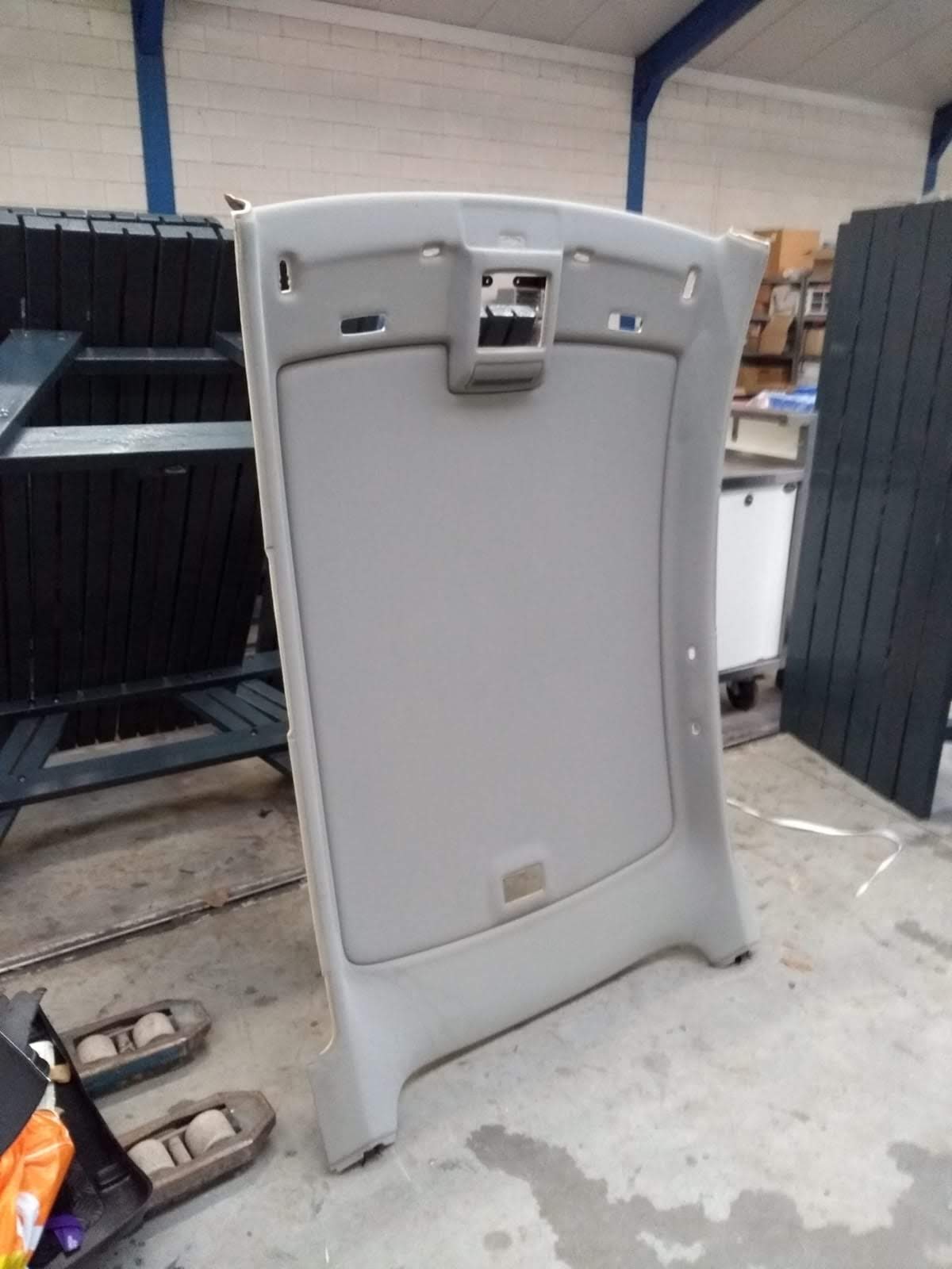

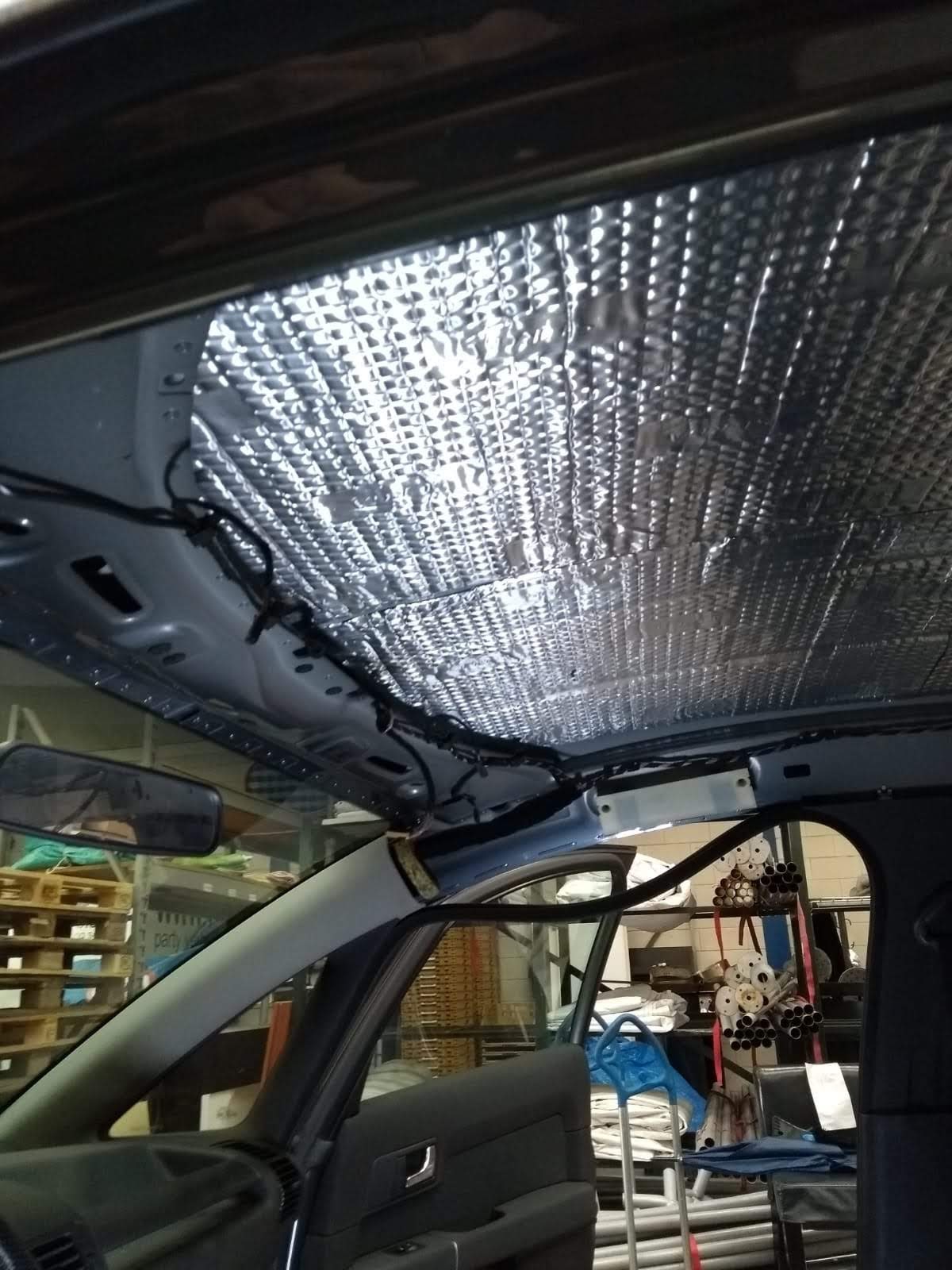

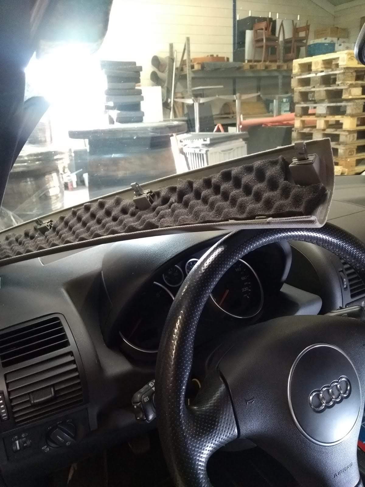

Vanochtend bij het mij bekende bedrijf (ik zal geen naam noemen, maar het zit aan de Pakhuisweg 3a in De Klomp / Ede) het dak van de A2 laten isoleren. Daartoe moest natuurlijk de hemelbekleding worden verwijderd. Dat ging best makkelijk en vlot (je kunt merken dat Arjan, de eigenaar, dit soort werkzaamheden erg vaak heeft gedaan). Voor de isolatie zijn dezelfde materialen gebruikt als bij de voorportieren. Ook de achterklep is voorzien van isolatie (een soort noppenschuim, geplakt op de binnenzijde van het paneel). Hiervan heb ik helaas geen foto. De bekleding van de achterklep was er ook in no-time af. De a-stijlen, die toch gedemonteerd moesten worden, heeft hij ook voorzien van dat noppenschuim. Ik ben erg tevreden met het resultaat. Het geeft een gevoel alsof je (minstens) in een Audi A6 rijdt😉. Vooral als je nu op het dak tikt, dan hoor je net als bij de voorportieren (die hij 3 weken geleden heeft geïsoleerd) een uiterst "dof" cq "zwaar" geluid. Het dunne "aluminium" geluid is geheel verdwenen. Nu nog even uittesten bij regen...

Je hebt je niet van de wijs laten maken inzake het dempen van het dak en genoemde problemen bij de (de)montage van de hemel, goed gedaan @FrankDercks!

Ziet er top uit Franck👍. Ik ben ikke El benieuwd hoe dat bevalt!
