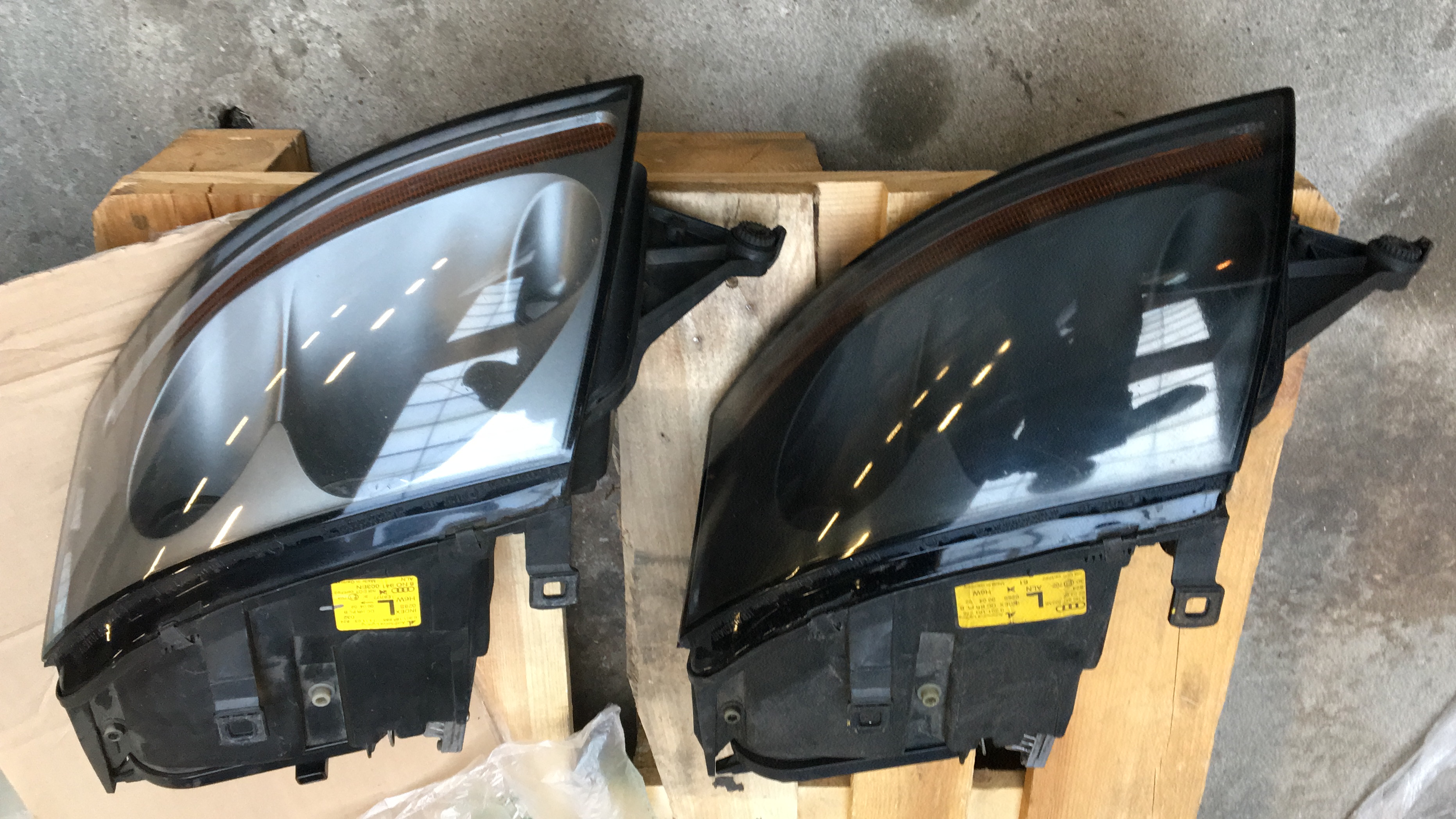

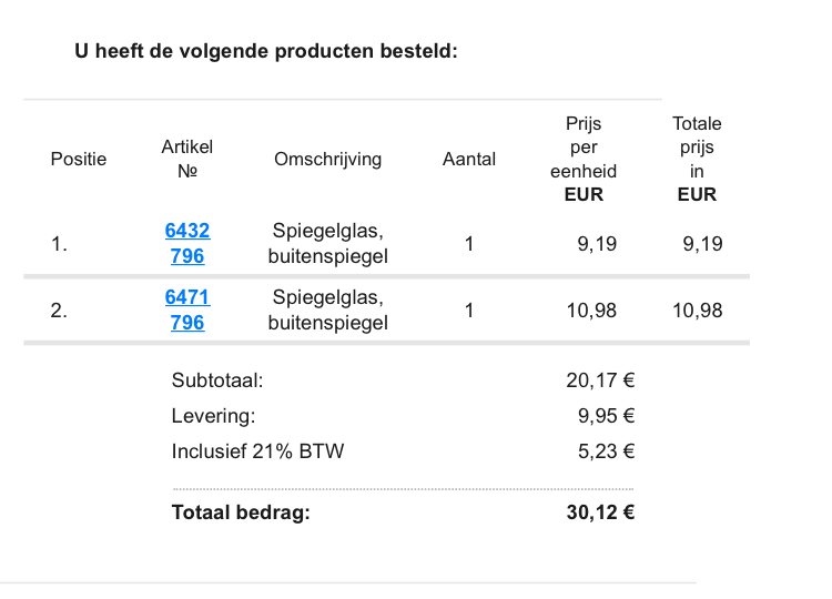

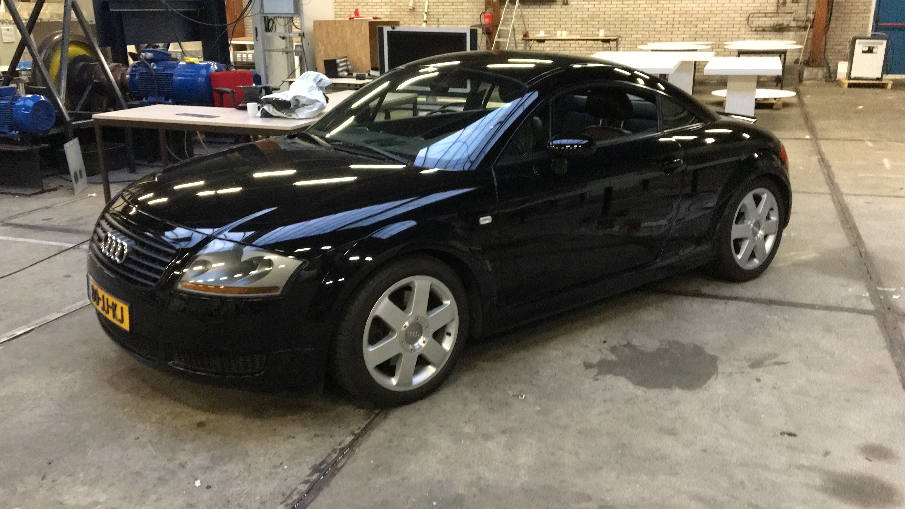

Afgelopen zaterdag verwarmd spiegelglas in de A2 vervangen ( 30 euro totaal incl verzenden) en ik zou "even" de koplampen van de TT vervangen voor frissere zeldzamere exemplaren.

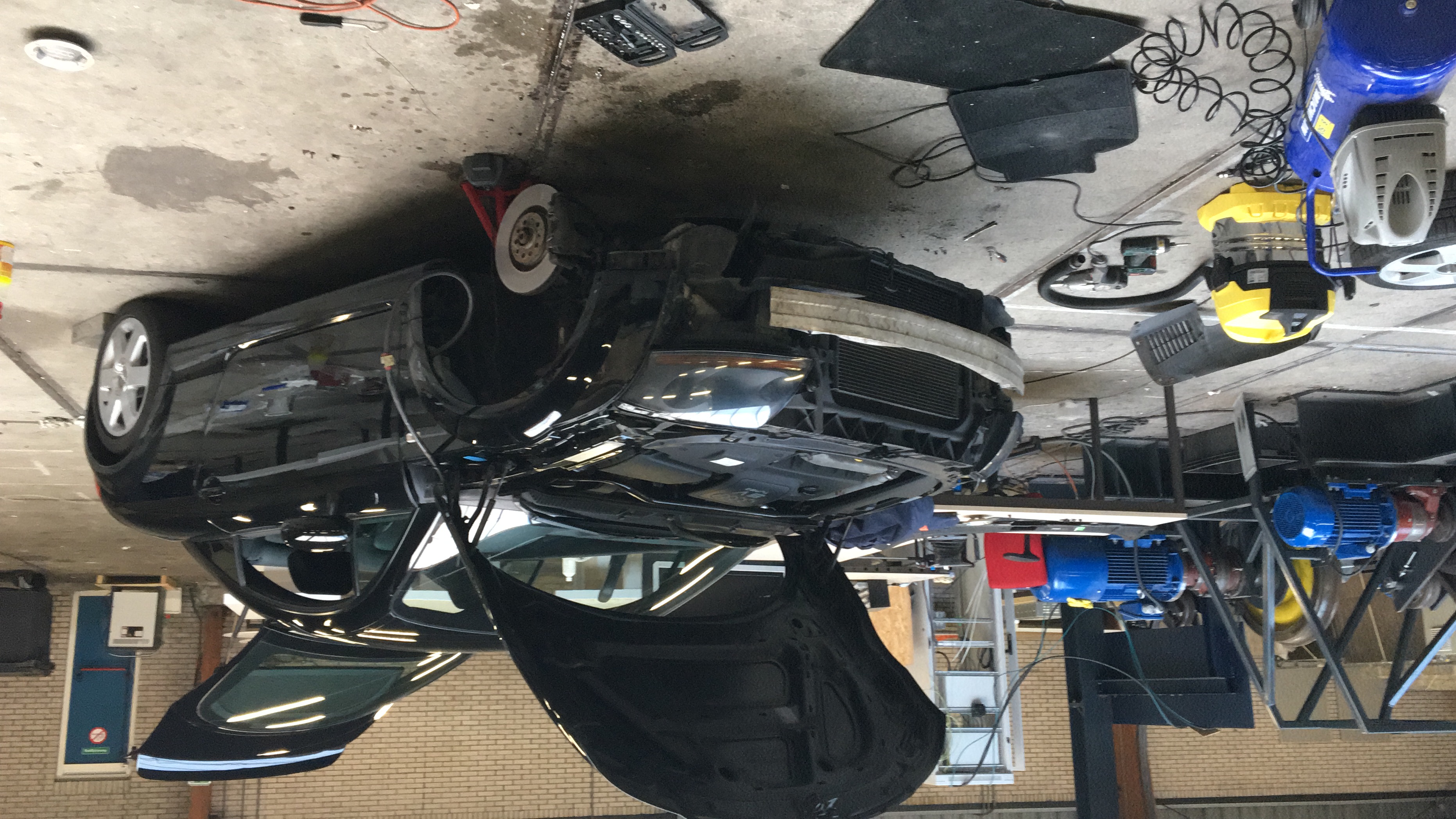

Nou wees blij met de koplampmontage in de A2 want in de TT betekent dit dat je de gehele voorbumper moet verwijderen! Geen klein klusje als je bedenkt wat er allemaal los moet en je ook koplampsproeiers hebt. Ik heb gelijk maar de gelegenheid gebruikt de binnenste wielkasten van de TT helemaal schoon te maken en te tectyleren waar mogelijk. Ook de achterbumper er af gehad ter controle en om alles schoon te maken.
Toch een gehele dag bezig geweest en het resultaat mag er wezen!
ps. weer die afbeeldingen die automatisch draaien. Waar kan ik dit corrigeren als ik een afbeelding plaats?

Er werd een maand geleden een vraag gesteld op het forum over verwarmd spiegelglas met daarbij een link naar auto onderdelen 24.
Het linkerglas past goed, wellicht 1 mm kleiner aan alle kanten. De rechter is een iets andere vorm, onder wellicht 2 a 3 mm meer ruimte dan het originele glas maar voor de rest past hij goed. Zeker voor de winter, van de zomer wissel ik ze weer om tezamen met de zomerbanden.
Je drukt 1 kant van de spiegel in en dan klikt de spiegel los. Draadjes voor verwarming liggen er al. YouTube heeft verschillende filmpjes!
Al met al is het dit geld wel waard omdat ik anders in de winter niks zie in de spiegels :)

Verder 2e foto zo staan laten, blijven motorkap en achterklep ook zonder steun gewoon open... best leuk!
