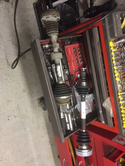

Verse aandrijfassen liggen inmiddels op het postkantoor, zal ze morgen ophalen.
Van het weekend maar weer de overall aan..... :mrgreen:
29 sep 2018, 13:08 1 x

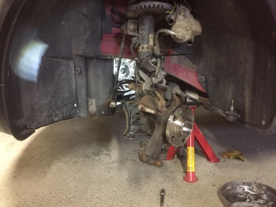

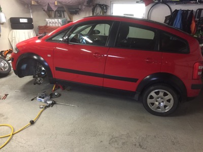

De A2 maar weer eens bij de hoorns gevat en de linker aandrijf as er onderuit gesleuteld.
Er zit voelbaar speling op de buitenste homokineet, de nieuwe heeft dat absoluut niet.
Ben benieuwd of dat het probleem was, we zullen zien.......
Oude aandrijfas is nog de originele, 11-6-2003 staat op de stikker.

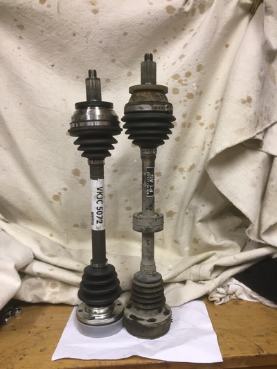

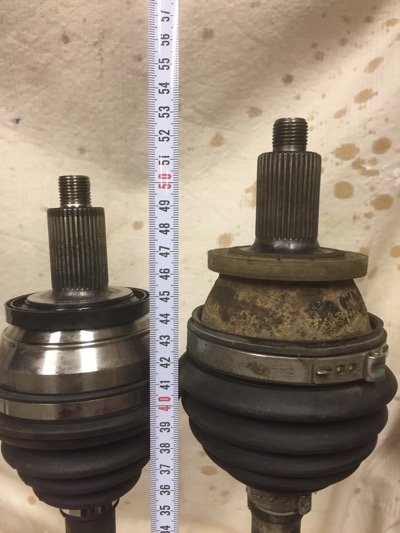

Nieuwe aandrijfas aan de bak vast, probeer ik hem in het lager te schuiven...... gaat maar een stukkie....wtf....
Proberen, proberen, en niet gaan.
Zie dat de bakzijde al op zijn eind zit, kan niet verder uitschuiven.
Wat nu? Ding is toch niet te kort?
Nummers gechecked op de SKF site....nee, is voor A2 1.4 BBY, en zo 1 heb ik ook. 500mm
Uitbouwen maar weer. :@@
En inderdaad, dit kreng is korter!
Dat geloof je toch niet?
Ik heb geloof ik altijd wat bijzonders......
Maar het is echt zo!
Krijg hem met geen mogelijkheid er helemaal in.
Wat nu?

Volgens mij is het de VKJC 5581 die je nodig hebt; volgens SKF een 1.2 TDI aandrijfas.
Bizar.
of deze ? https://www.besteonderdelen.nl/gsp-9400431.html

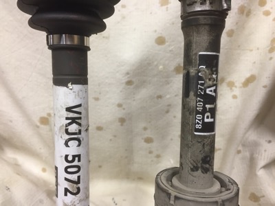

Kun je nog lezen wat het OE nr. is bij de originele as ?
29 sep 2018, 18:14 0 x
Op de SKF website is de 5072 voor een 1.4 BBY
https://www.vsm.skf.com/benelux/nl/products/VKJC5072
5581 heeft een ander type bak zijde.
Laatst gewijzigd door rolf op 29 sep 2018, 18:19, 1 keer totaal gewijzigd.
stefan74
Berichten: 748
Locatie: Breda
29 sep 2018, 18:16 0 x
Ik lees 8Z0 407 271 xx op de oude, weet je welke de laatste 2 nummers/letters zijn ? daar hangt alles van af.
Edit; ik denk de AQ; maar de AQ is 610mm volgens google....
En hier is ie 528mm, dat komt in de buurt. https://www.teilehaber.de/itm/antriebsw ... 78472.html
lastig zeg !
