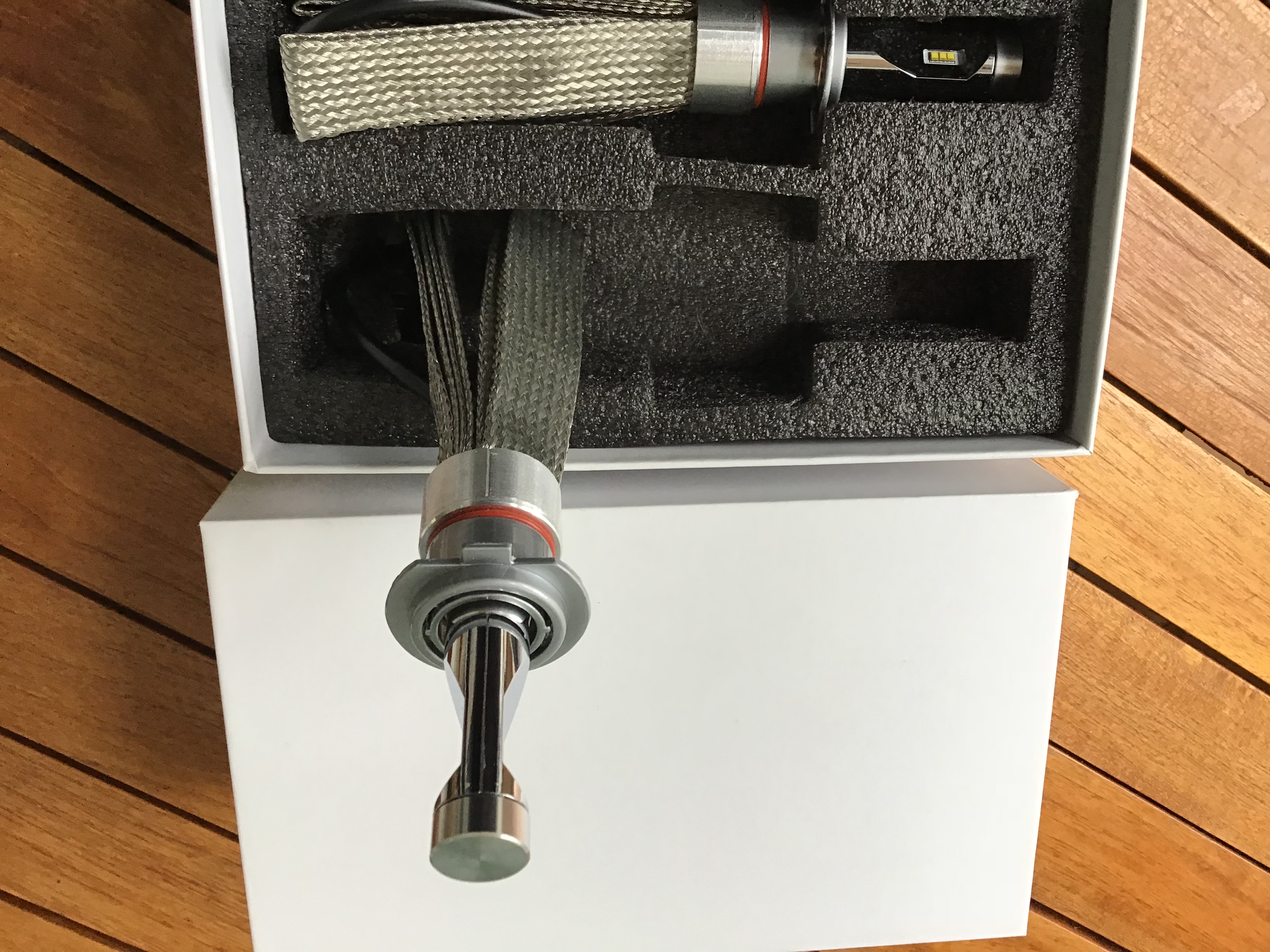

Zal nog wel even proberen of ik een betere dimlicht foto kan maken.
Maar het dimlicht is prima, geen vlekken en een mooi afgeschuind randje rechts
Afstellen hoefde niet,ze staan mooi gelijk en de hoogte afstelling gaat goed met het verstelwieltje. In de hoogste stand nog geen klachten.
Mooi helder beeld ook met grootlicht, lijkt voor iedereen beter.
Voor de bestuurder want die ziet eerder objecten oplichten. En voor de medeweggebruikers ook want die hoeven nu niet meer te twijfelen of ze voor dat bejaardenbakkie nog even de weg op gaan draaien, die zien alleen een bak met licht
Dimlicht lamp met verstelbare H7 ring, nu in “verticale” stand gezet,
Voor specificaties moet je bij HansJan zijn

Oké dat is mooi om te horen. Was meer uit nieuwsgierigheid. Ik ben al twee jaar geleden over gegaan op de leds rondom en nig steeds tevreden. We hebben de voorganger van jouw 6S+ led lampen .
Fijn idee iig voor de komende donkere dagen

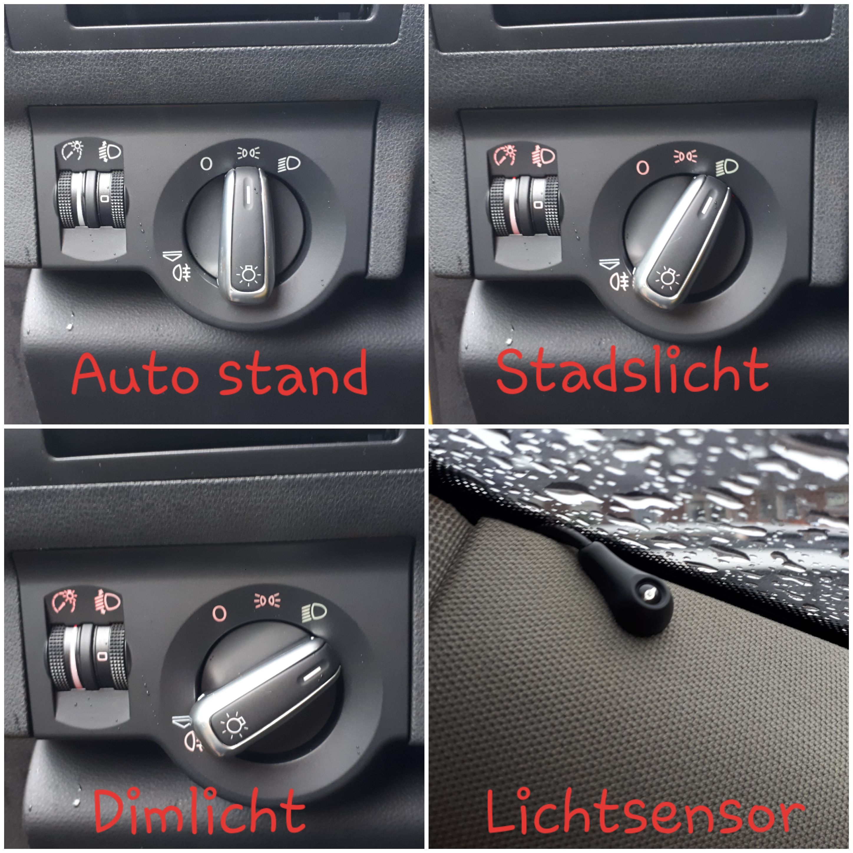

Over donkere dagen gesproken, dan is het toch wel prettig als er een extra hulpje aan boord is om de LED lampen automatisch te ontsteken.
Vanmiddag na al die plensbuien eindelijk de nieuwe lichtschakelaar met Coming Home / Leaving Home en lichtsensor ingebouwd. De standen zijn iets afwijkend tov de symbolen maar het werkt subliem! De lichtsensor zit bovenaan de linker A-stijl.
Schakelaar is gekocht via Aliexpress en geplaatst in de oorspronkelijke behuizing. De originele stekker van de lichtschakelaar wordt op een regelunit aangesloten die achter het dashboard wordt weggewerkt. Vanaf de regelunit gaat vervolgens een stekker naar de nieuwe lichtschakelaar. Leuk om te doen en mooie aanvulling!

Ik heb er ook een, ideaal!HansJan schreef: ↑23 sep 2018, 18:57Over donkere dagen gesproken, dan is het toch wel prettig als er een extra hulpje aan boord is om de LED lampen automatisch te ontsteken.![]()
Alleen de tekens zijn bij mij minder mooi.
Heb je ook de engelse gebruiksaanwijzing?
