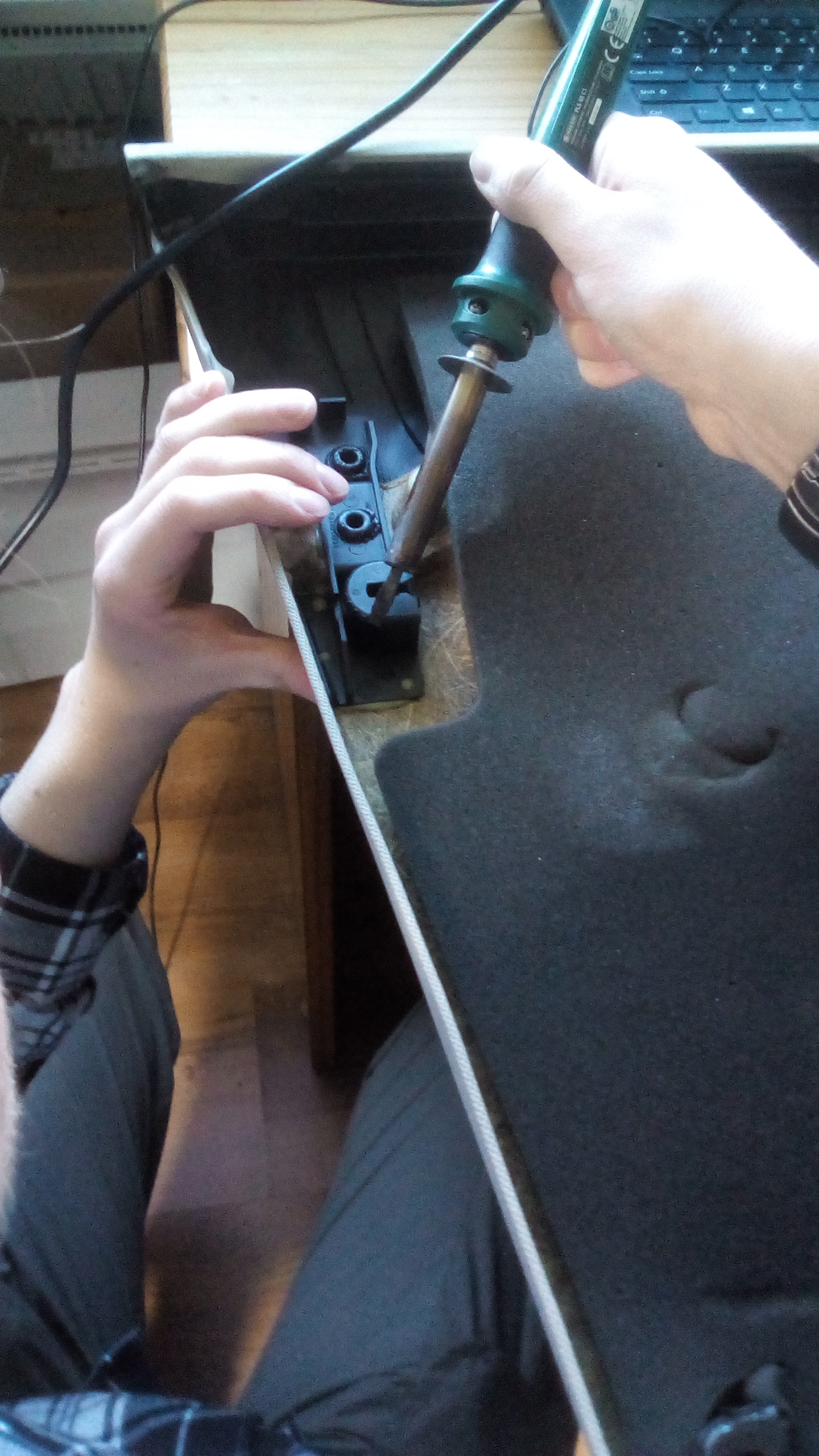

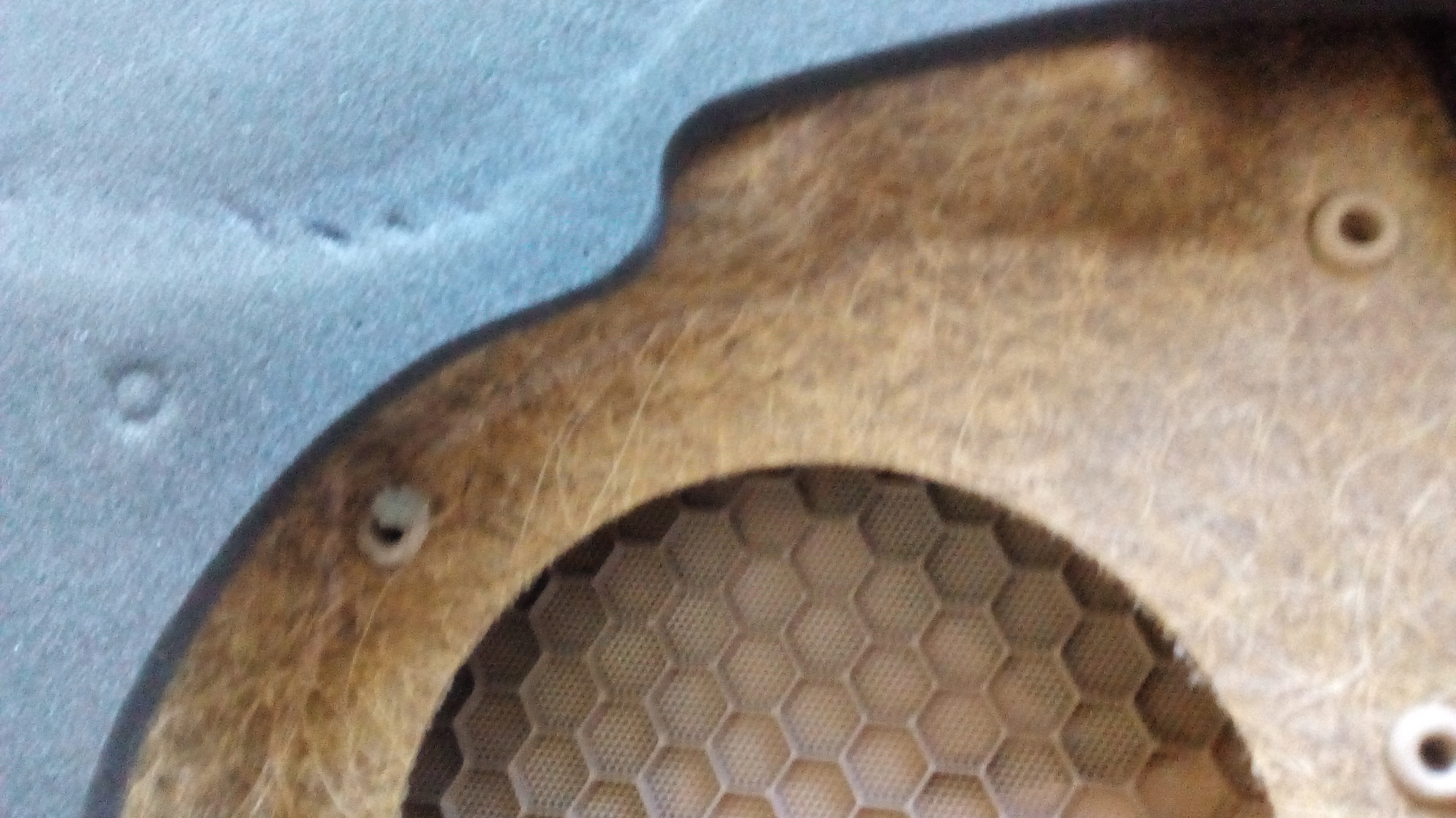

Vandaag de deur gesloopt.
De rollen waren onder tot 10,7 afgesleten en kraakte.
Omdraaien was voldoende en weer als nieuwe, maar met de boutjes kan dat... net als de
Starlock die meestal ook sneuvelde.....
Donderdag ga ik op draaibank alle nieuwe rollen maken.
Hierbij enkele foto's van afgebroken clips die je weer kunt herstellen... met soldeerbouw en beetje
meer zwarte plastic en de binnenkant deur wat op een Trabant lijkt!
