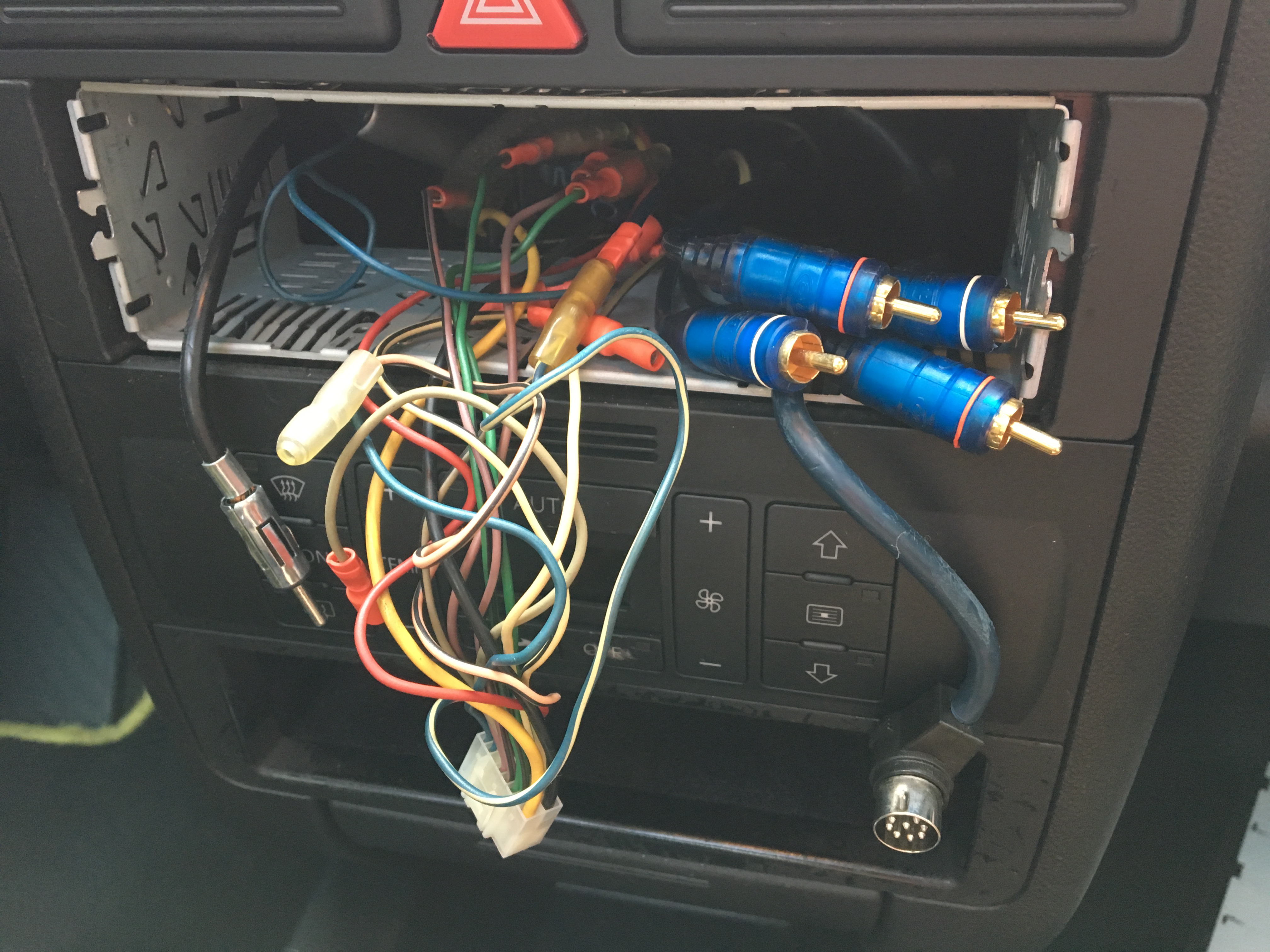

Echter, ik lees verschillende verhalen over de aansluitingen op de standaard Audi Concert radio's. Ik heb alles losgehaald om eens te kijken wat de huidige situatie is. Ik heb er niet heel veel verstand van, maar dit is wat ik ervan kan maken:

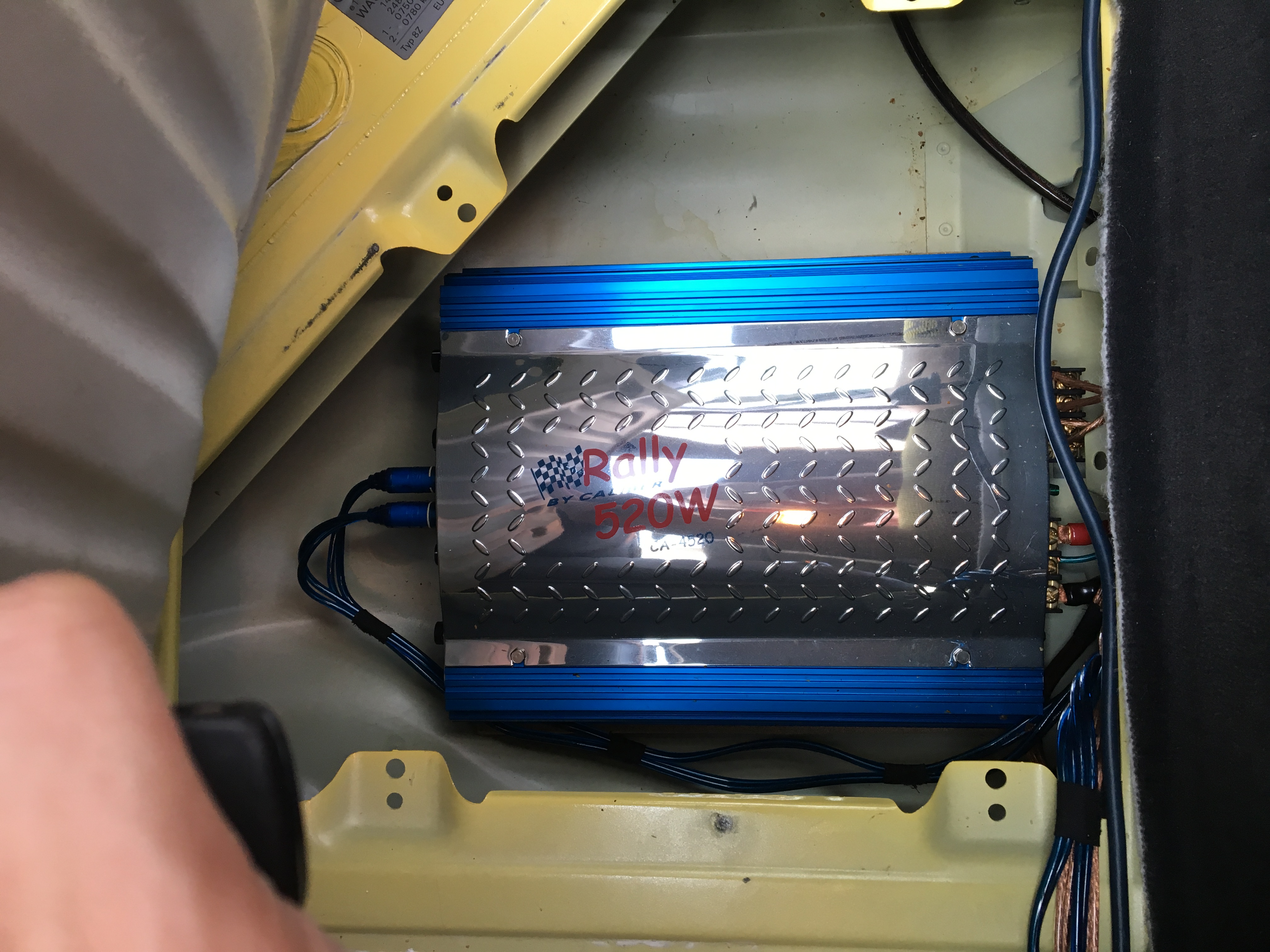

- onder de bijrijdersstoel zit een versterker (520w);

Nu mijn vragen: kan ik hier een Audi radio op aansluiten zonder alles weg te hoeven doen of te hoeven vervangen? Zijn dit standaard speakers die in de Audi A2 zitten of zijn het wellicht al betere? Is die versterker nog wat, of zou ik die moeten vervangen of helemaal weg doen? Ik wil wel een sub achterin overigens.

Ff een vraag tussendoor. Waar is de voeding van de versterker op aangesloten.
Ik wil ook een versterker gaan plaatsen of onder de bijreidersstoel of achterin dicht bij de accu.
Ik heb een audi concert 2 en heb daar een dension bt op aangesloten. Muziek streamen, tel opladen en handfree bellen.

Velen zijn je voor gegaan. Ik ben van mening dat alles mogelijk is. Zowel origineel als after market. Gezien jouw huidige situatie zal je de originele connectors moeten hebben om de originele radio te kunnen monteren. Daarnaast moet de 2e generatie radio’s, dus de concert en chorus II, aan canbus gehangen worden. Dit doe je ok de achterzijde van de tellerbak. Dat is namelijk jouw CAN gateway.

Jouw setup zal prima klinken, maar is ietwat omslachtig (geweest). De luidsprekers zijn prima, alleen in combinatie met een bose versterker niet ideaal. Bose versterker vraagt om bose luidsprekers ivm de lage impedantie van beiden. Bose haalt uit een lagere werkspanning een hoger vermogen.

Ik ben nu druk bezig alles verder te onderzoeken. Wat is dit kabeltje, wat is dat kabeltje. Inmiddels al heel veel ontdekt. Zo weet ik al precies welk kleurtje kabel wat doet en waar ze allemaal naartoe lopen.

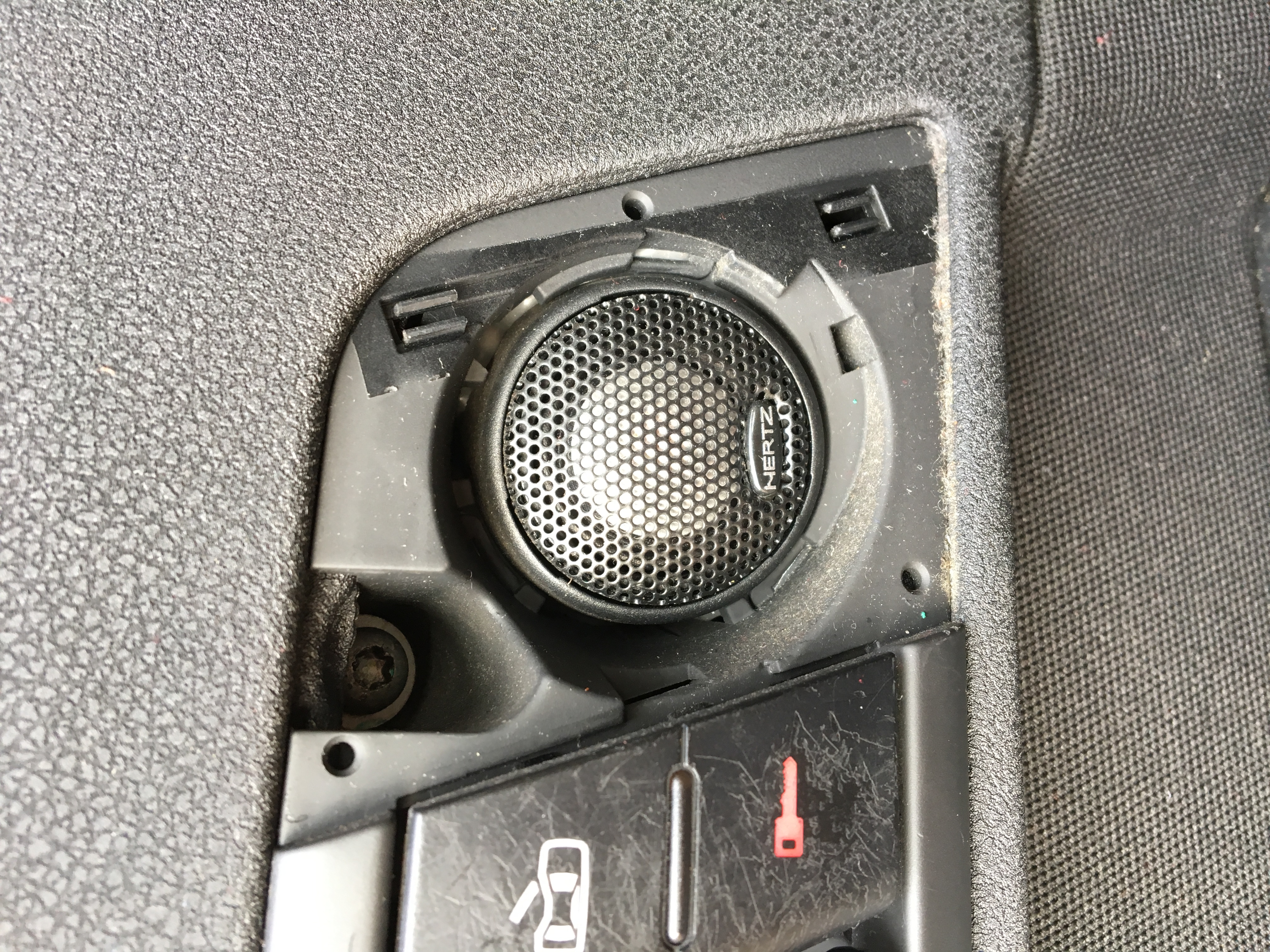

M’n tweeters zijn stuk, dus als ik wat dingen wil hergebruiken, blijven de speakers voor en de versterker. Vind het ergens wel leuk ook zo’n versterker uit 2002 er nog in te houden. Zeker omdat ie het nog goed doet. ^^

Hoe weet je dat de tweeters kapot zijn? Als ze daadwerkelijk kapot zijn, kun je je afvragen wat hiervan de oorzaak is. Wanneer dit door een defecte scheidingsfilter is gekomen of door de versterker, is wel interessant om te weten.

Ze deden het niet, heb toe de deur uit elkaar gehaald en heb alle kabels en zo nagekeken, alles leek in orde. Toen heb ik nieuwe tweeters gekocht en aangesloten (op de huidige hardware) en die deden het wel. Had ze alleen gekocht om te testen, dus ze zijn inmiddels weer weg.
Niet over nagedacht inderdaad, slim van je. Ik dacht na vijftien jaar is het misschien niet zo gek dat ze kapot zijn, maar dat is wat simpel gedacht. Heb je een idee hoe ik dat zou kunnen achterhalen waarom ze kapot zijn gegaan?
07 sep 2018, 23:06 0 x
Mja, luidsprekers hebben een variabele weerstand —> impedantie. Deze kan je meten door een multimeter op de + en - te houden en de meter inte stellen op 20 OHM stond of zo. Als het goed is meer je omstreeks de 4 OHM. 9/10 keer gaan ze stuk als ze (te) lage frequenties voor de kiezen krijgen. Vandaar de verdenking van het filter. Heb je deze kunnen lokaliseren in de deur, want daar verwacht ik hem? Zo niet dan zou je 2paar kabels van de a-stijl naar de deur moeten zien gaan. Zie je geen filter, dan is dat waarschijnlijk de reden dat ze kapot zijn gegaan.

Ja, ik denk dat ik die dingetjes heb gezien. De audiokabels gingen kleine kastjes in (zowel de gewone speaker als de tweeter) en van daaruit naar de tweeter (en speaker). Of is dat niet het filter wat jij bedoelt?
