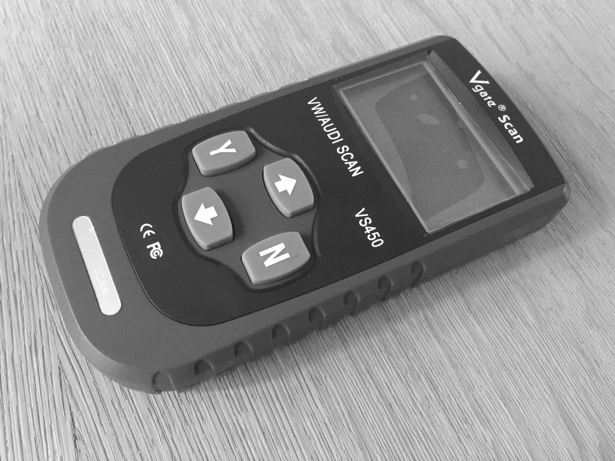

Vandaag door de potbode gebracht:
Werkt prima, kan ik eindelijk zelf uitlezen (heb meteen de foutmeldingen van de defecte “Drehzahlfühler” kunnen wissen).

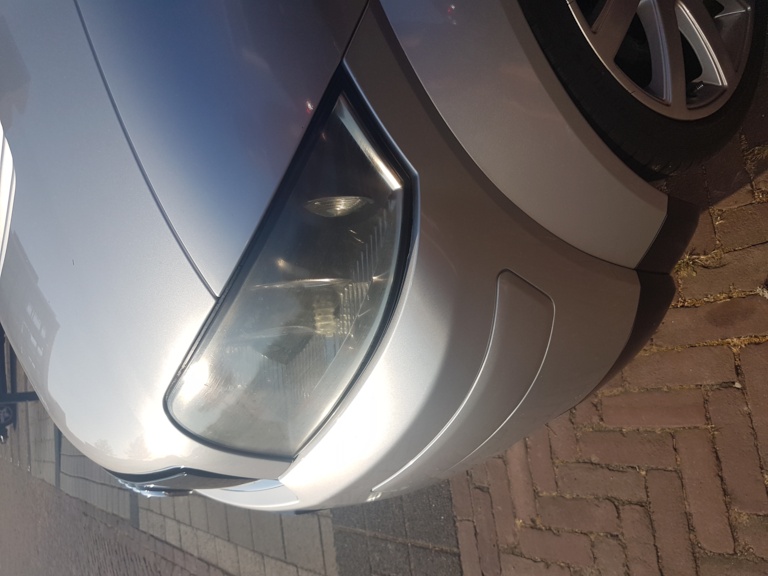

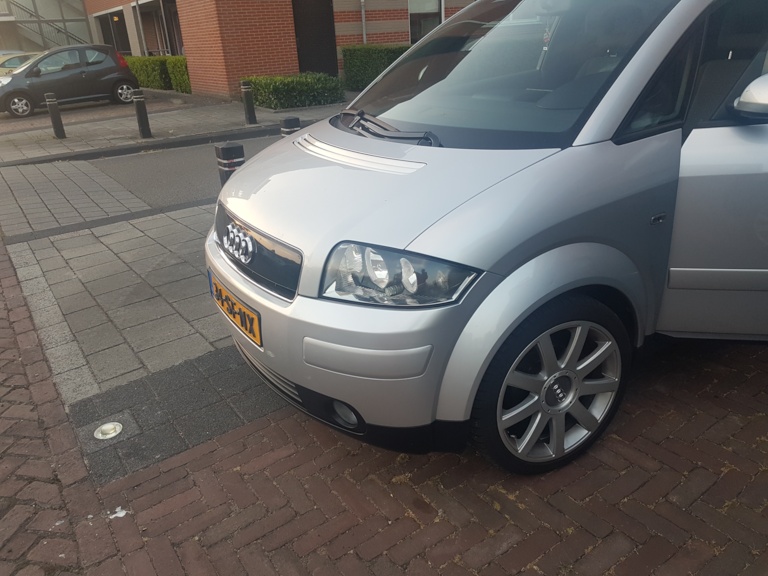

Gisteren mijn koplampen maar eens onder handen genomen met Turtle Wax koplamphersteller. Odanks dat de lampen niet perfect geworden zijn en in de toekomst nog wel vervangen gaan worden; toch niet ontevreden met het resultaat. Meest handige is om de koplampen even los te halen voor de klus.

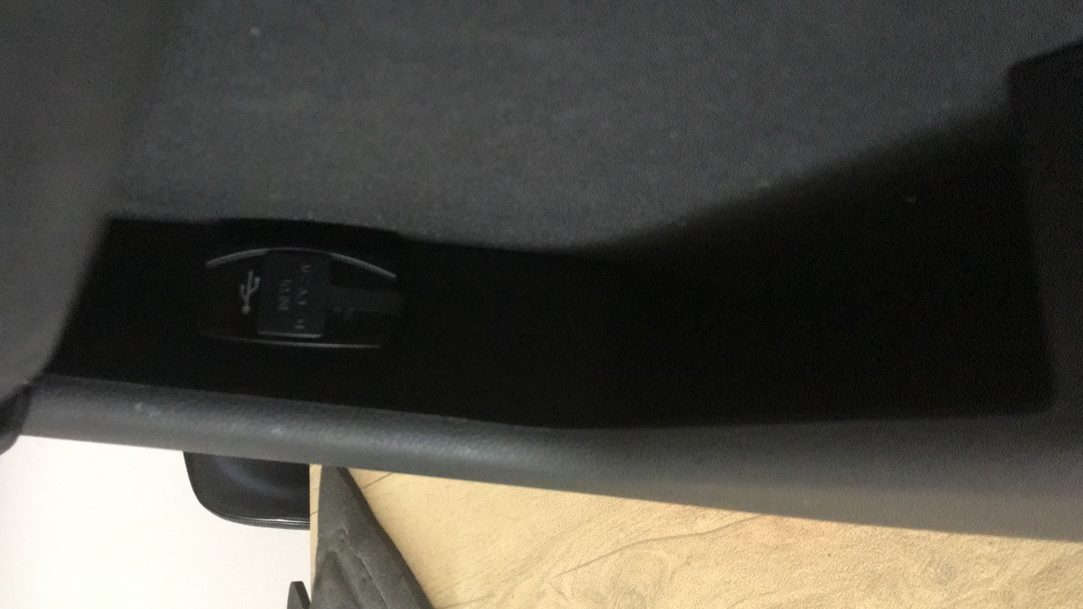

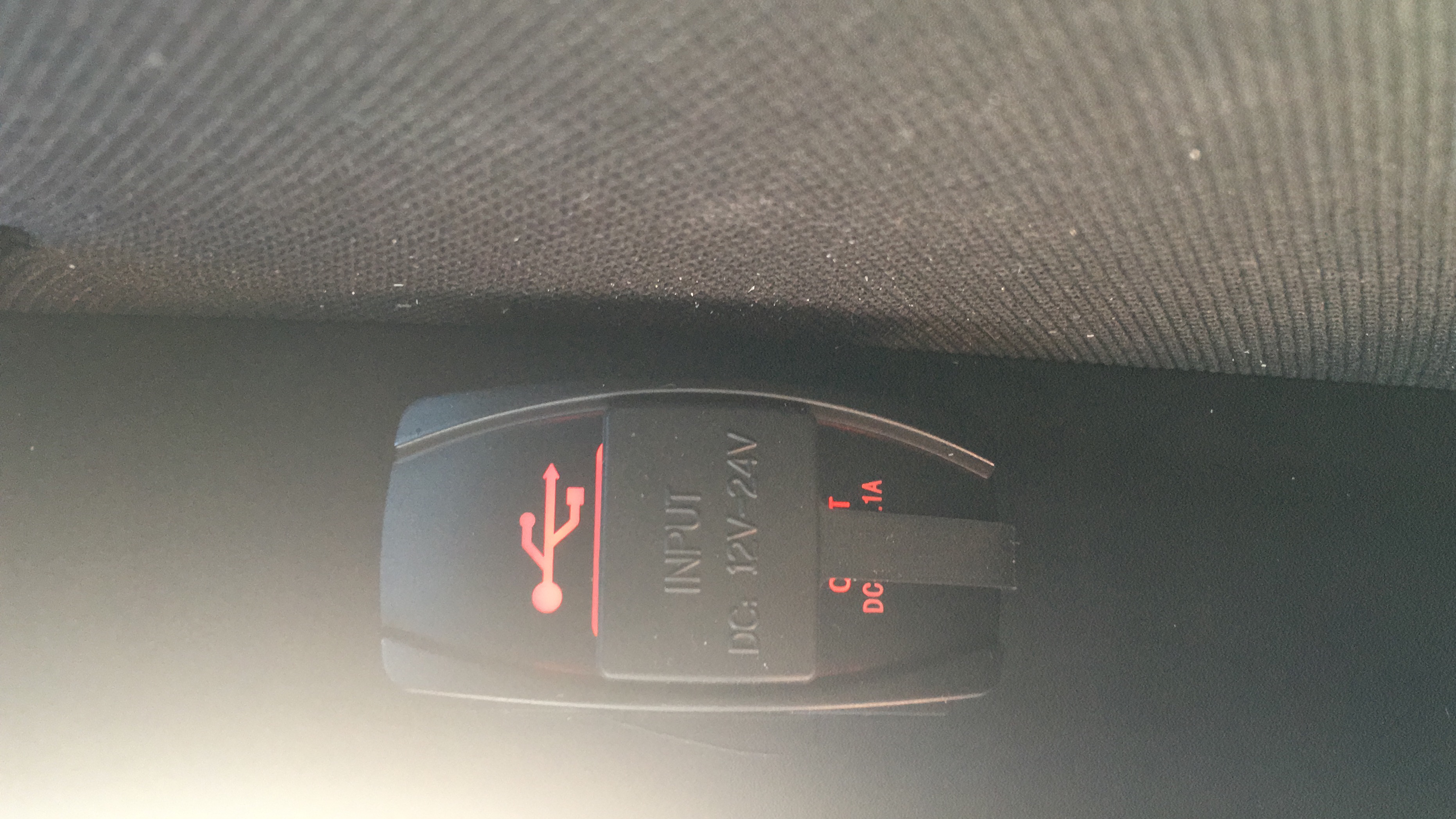

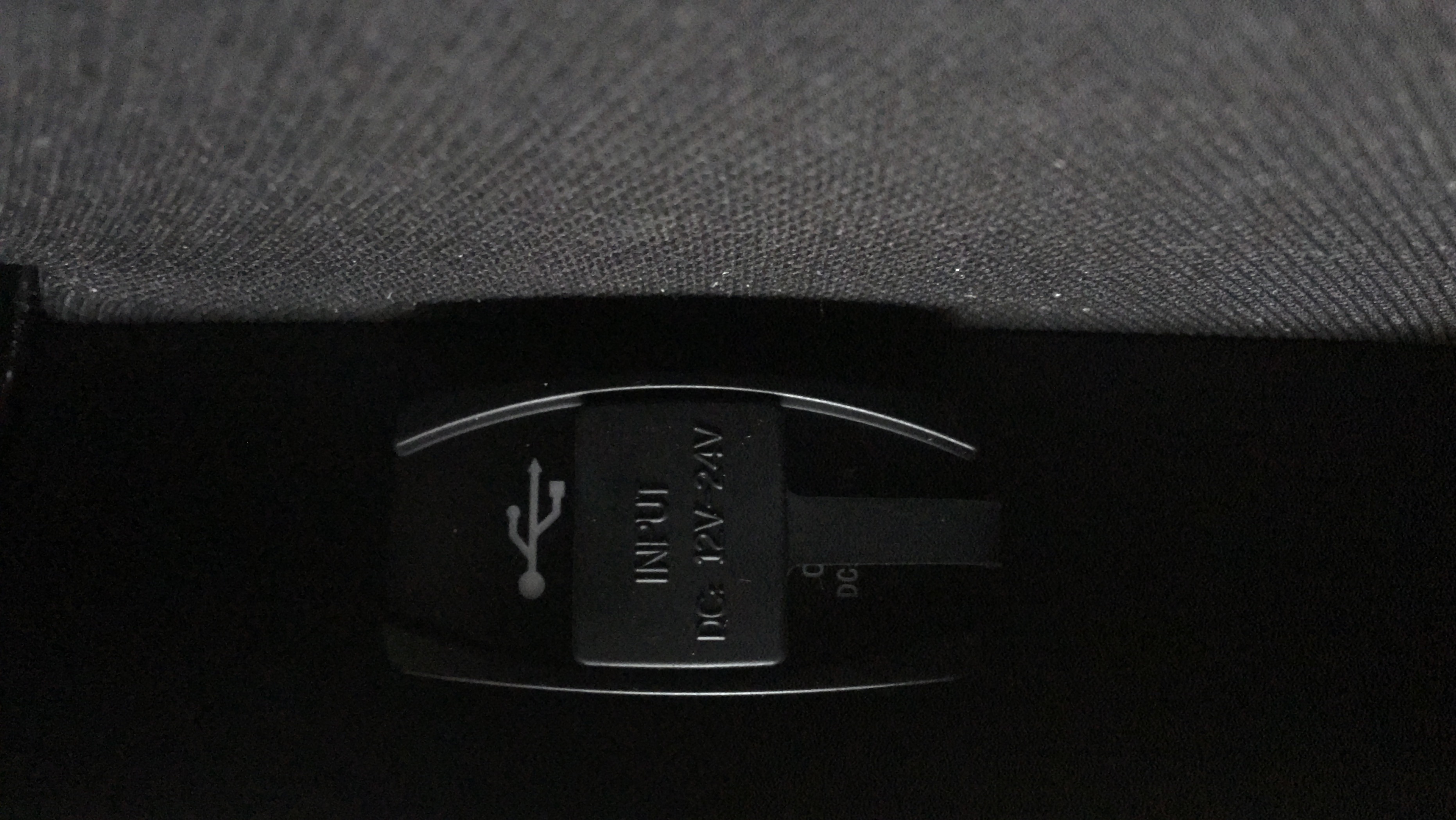

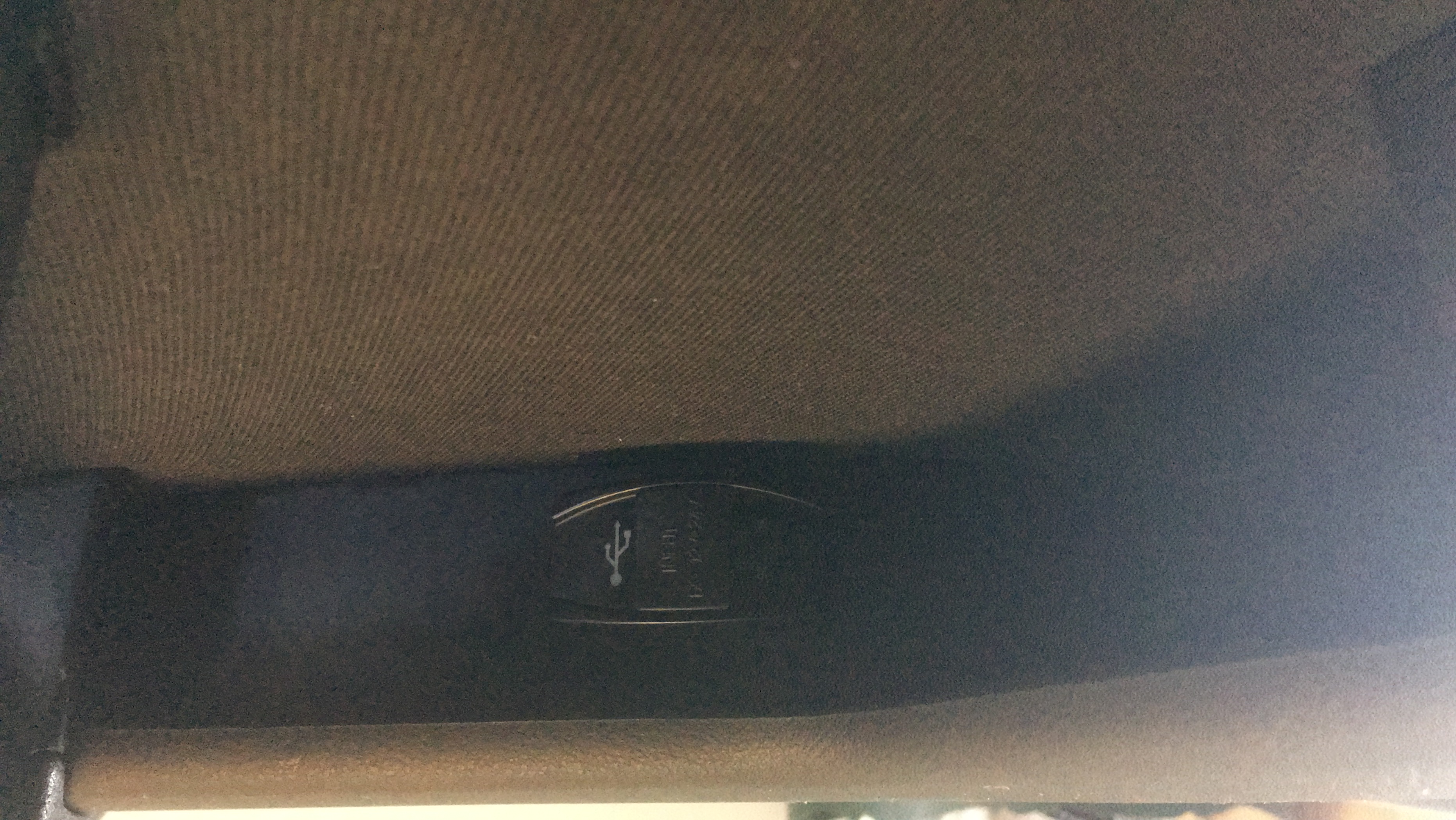

Soms vraag ik me wel eens af, wat kan ik nog meer aanpassen aan de A2. Soms kom je op zinnige mods, andere weer wat minder zinnig. Zo heb ik onlangs USB adapters in de achterdeuren gemaakt voor alle applicaties van de kinderen op de achterbank. Ze zijn er blij mee en ik ook omdat er dan geen gevecht meer is wie op de sigarettenaansteker mag. En het valt amper op, lijkt bijna origineel. Wat vinden jullie?
22 jul 2018, 09:41 0 x
Voor deze mod moet je rekening houden, dat je zowel bij elektrische ramen achter als handmatige bediende ramen achter, een voeding moet trekken naar de deur. Dit omdat ik er proefondervindelijk achter kwam dat de voeding van de achterdeur bij elektrische ramen continue onder stroom staat. Op de wijze duurt het een klein weekje en dan heb je een lege accu. Ik kwam er gelukkig achter na een dag😬.
Voor diegenen die het wel wat lijkt, als je dan toch bezig bent kan je meteen courtesy lights inbouwen en kabelboompje trekken. Scheelt weer een keer deur (de-) monteren😝

Heel netjes zeg!
22 jul 2018, 09:51 0 x
Dank je, jouw koplampen zijn iig op de foto ook goed gelukt👍😉
22 jul 2018, 11:26 0 x
Ik heb het voorrecht gehad de mods van @DED@2 in het echt te zien en deze zien er zeer goed uit.
Dikke props DED@2!!!

Je hebt jezelf weer overtroffen @trebbor77, ziet er weer puik uit. Je wordt steeds handiger! :cool: :thumbmin:

Grappig, ik heb een jaartje geleden precies dezelfde besteld. Doet t nog steeds prima. Voor de geïnteresseerden: https://www.aliexpress.com/item/Vgate-V ... 58914.html
