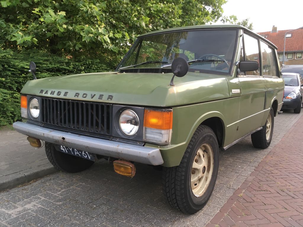

Deze week de auto van mijn dromen aangeschafd, nu nog leren lassen...
2 deur 1974 V8 LPG (thank god)
08 jul 2018, 07:59 0 x

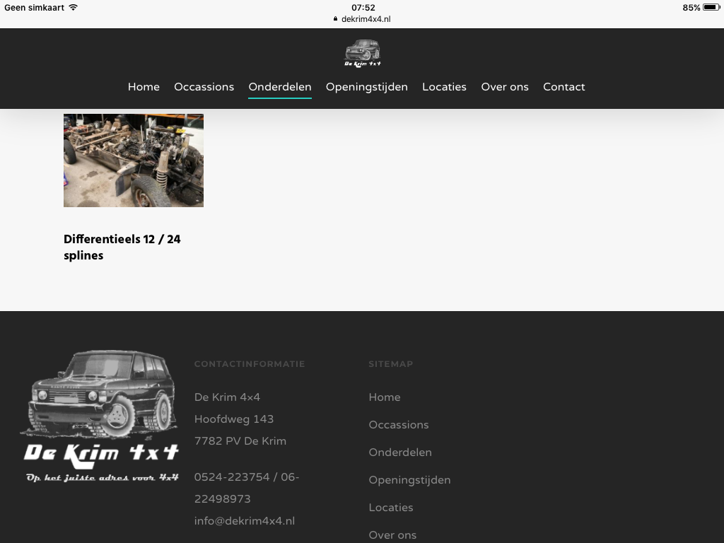

Leuk! Dat lijkt me wel het tegenovergestelde van een A2 3l ,
Als je onderdelen nodig hebt kan je hier wel eens vragen:
Is dat een beetje in de buurt?

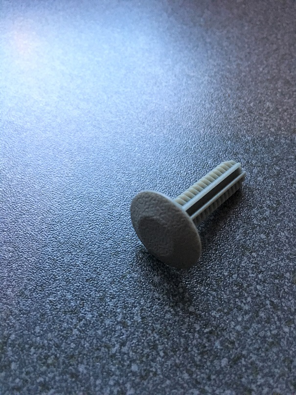

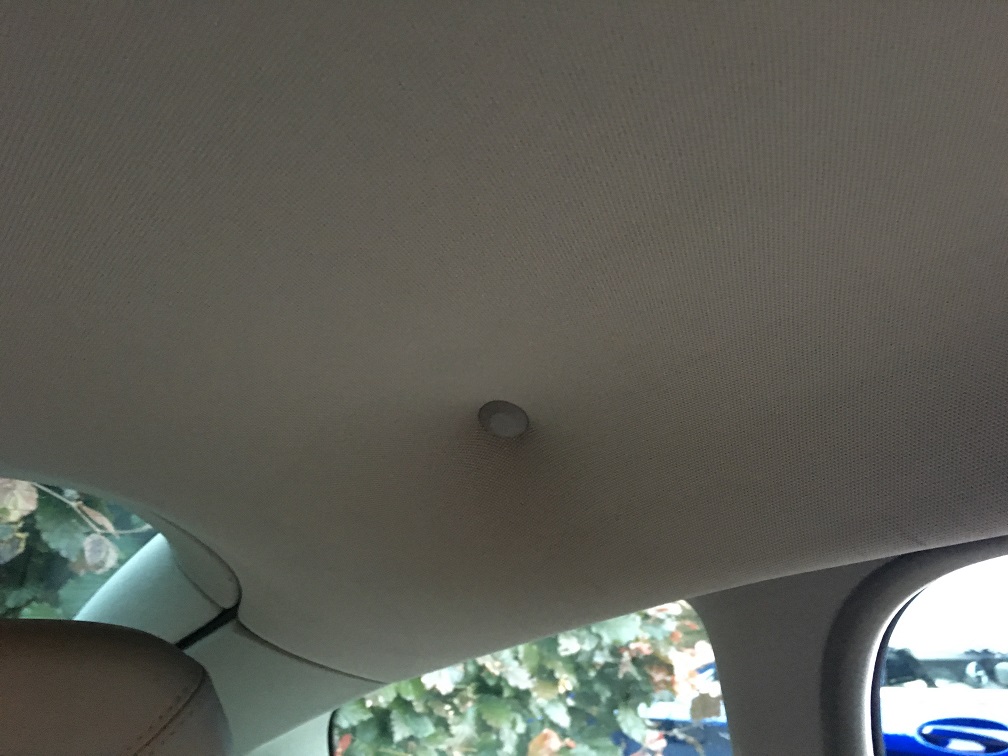

Het hemeltje ging steeds meer loslaten, zeker toen een stuk was gereden met de achterramen open.
De gevonden oplossingen (lijmen) zouden niet helpen. Aliexpress bracht uitkomst met een zak vol plastic dopjes.
Deze in de kleur van het interieur gespoten, en voorzichtig de schaar in de hemel gezet na goed gemeten te hebben.
Met een 6mm boor was ik zo door het piepschuim van de structuur, waarna de pluggen er netjes in konden worden gedrukt.
Een hele verbetering al zeg ik het zelf. Het lijkt wel af fabriek zo te zijn gemaakt. ;-)
