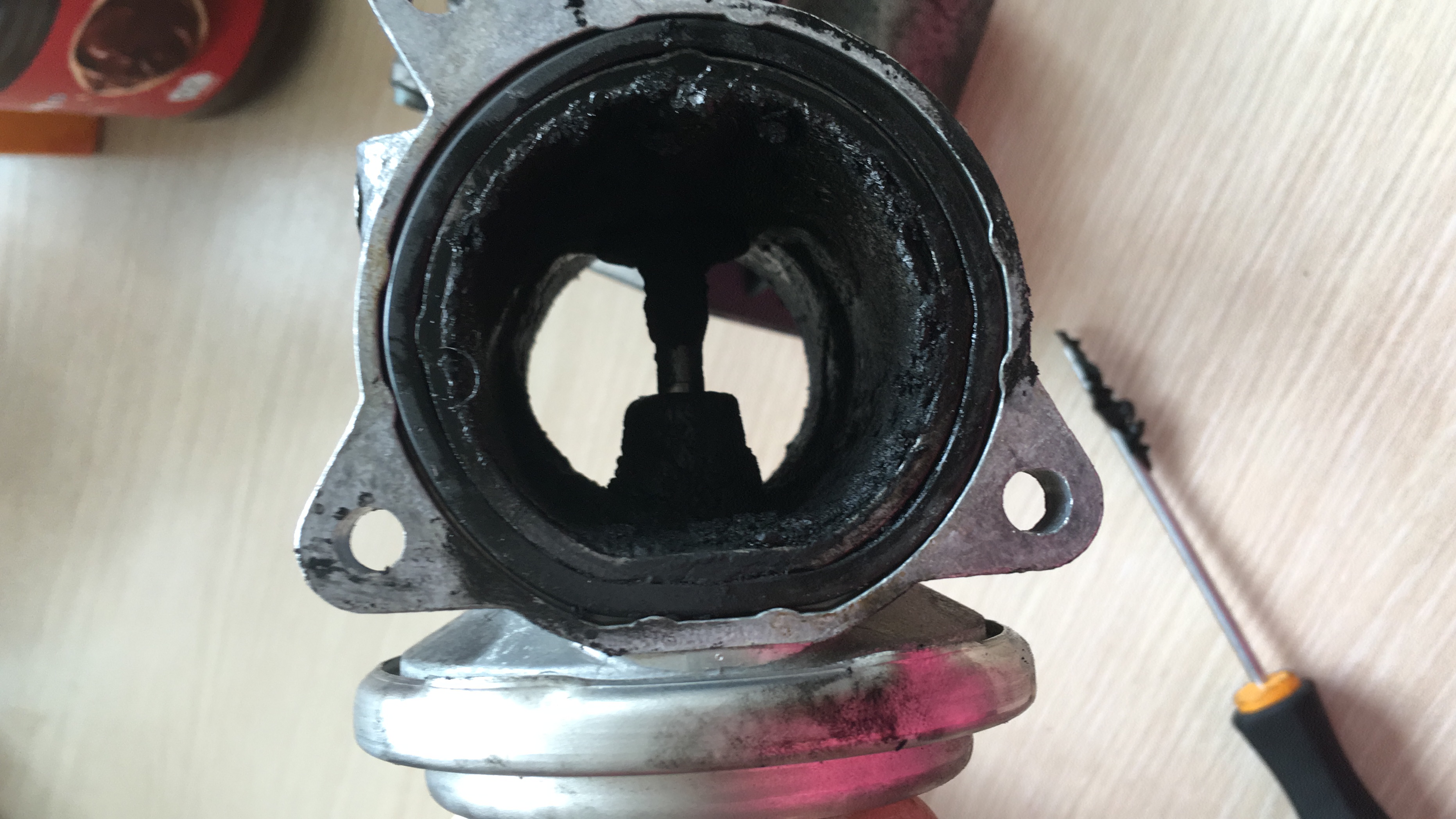

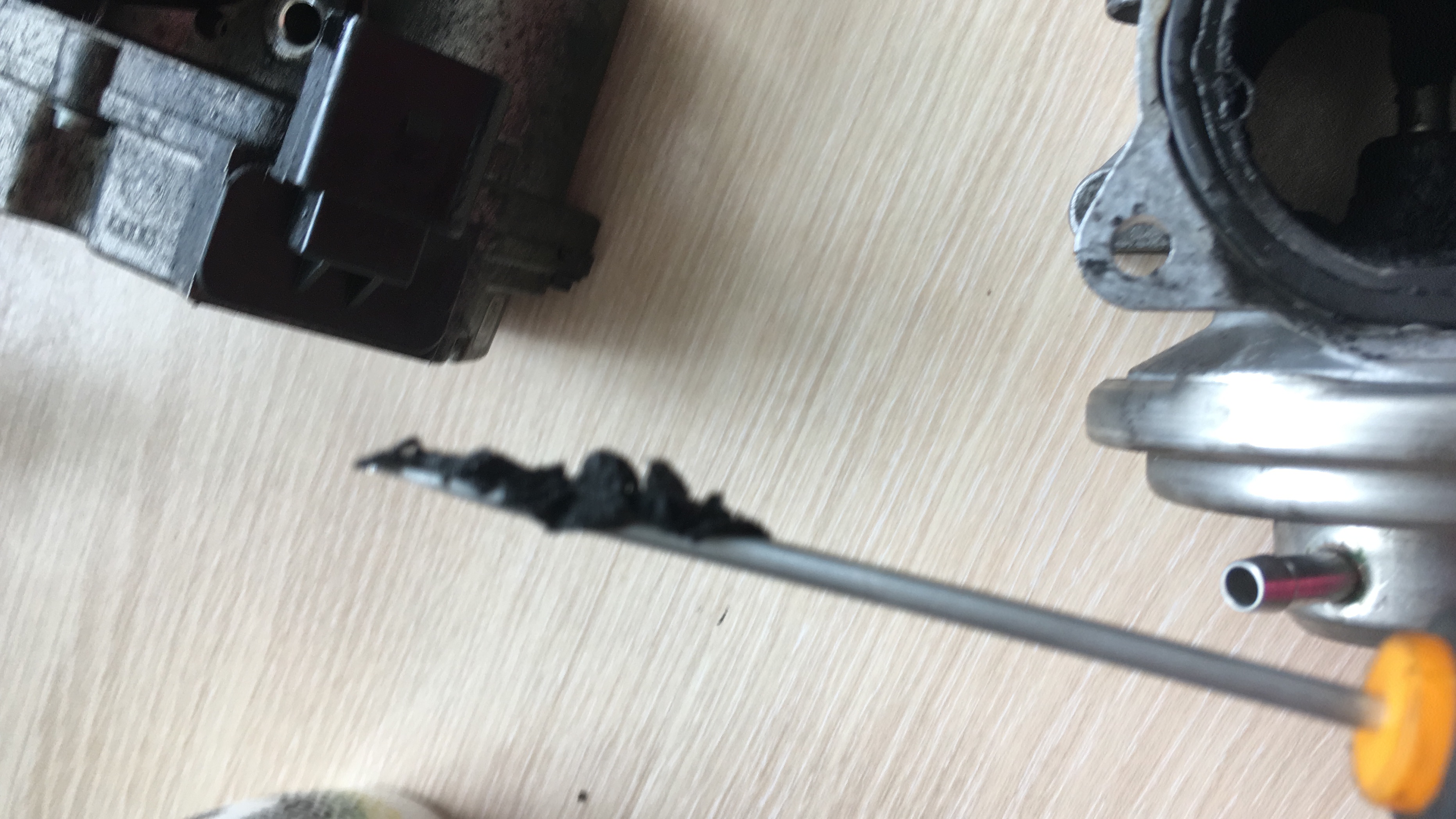

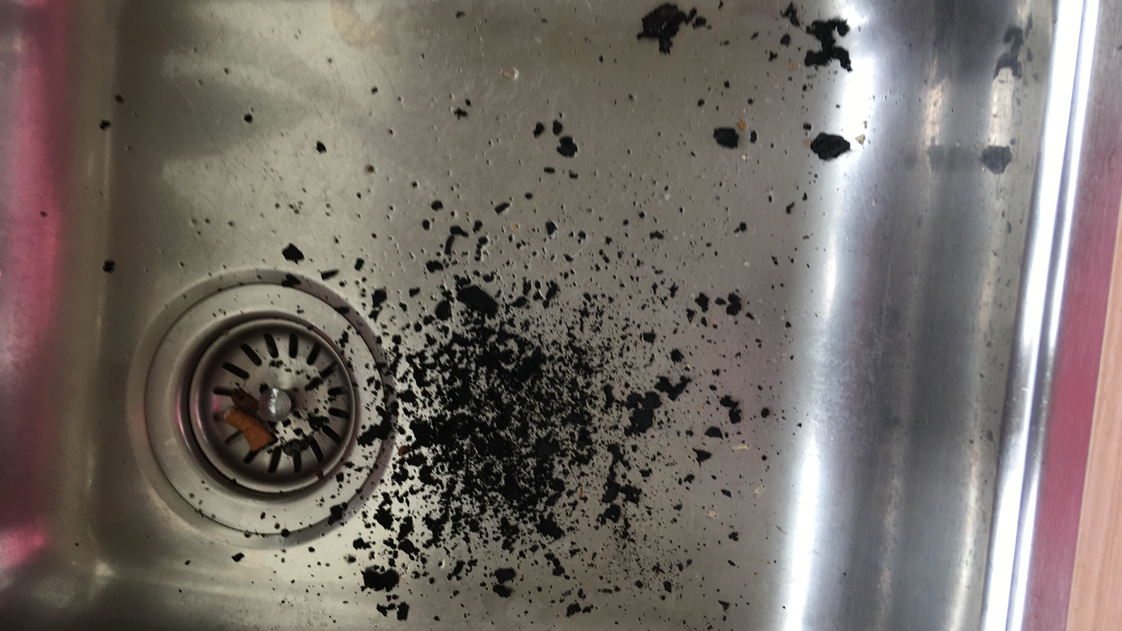

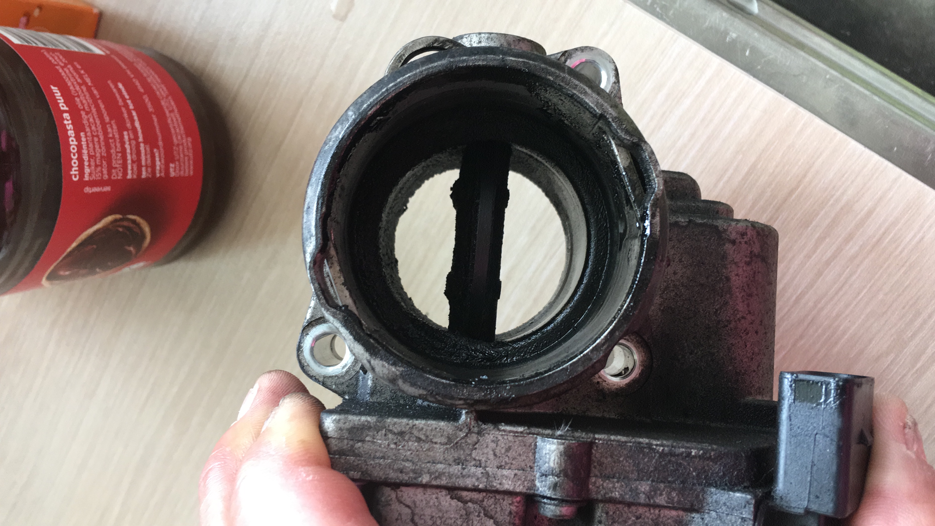

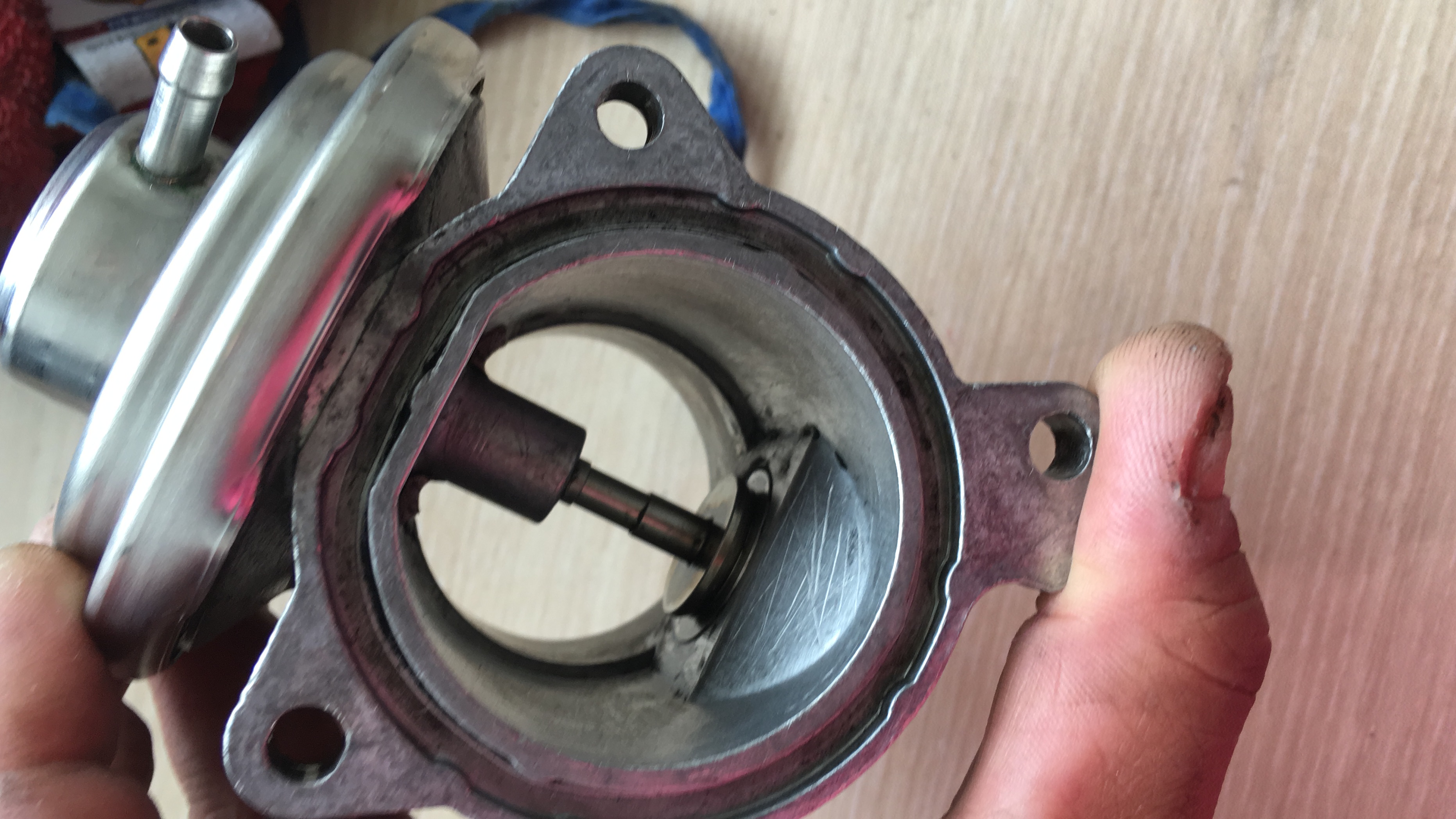

Bijna apk tijd, dus maar even de egr bekeken. Die maar meteen schoon gemaakt. Relatief eenvoudige klus, je wordt er alleen zo vies van😝

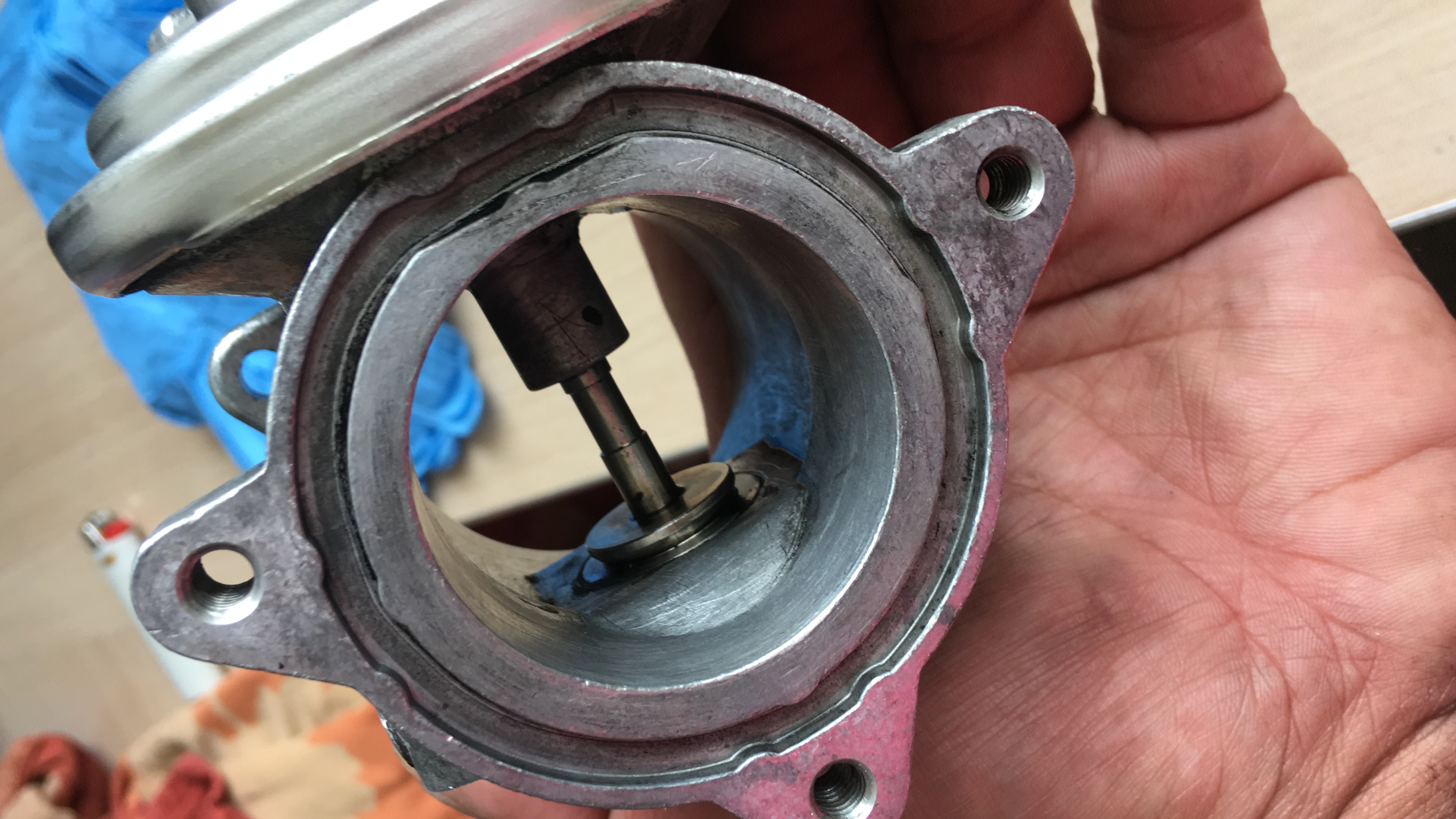

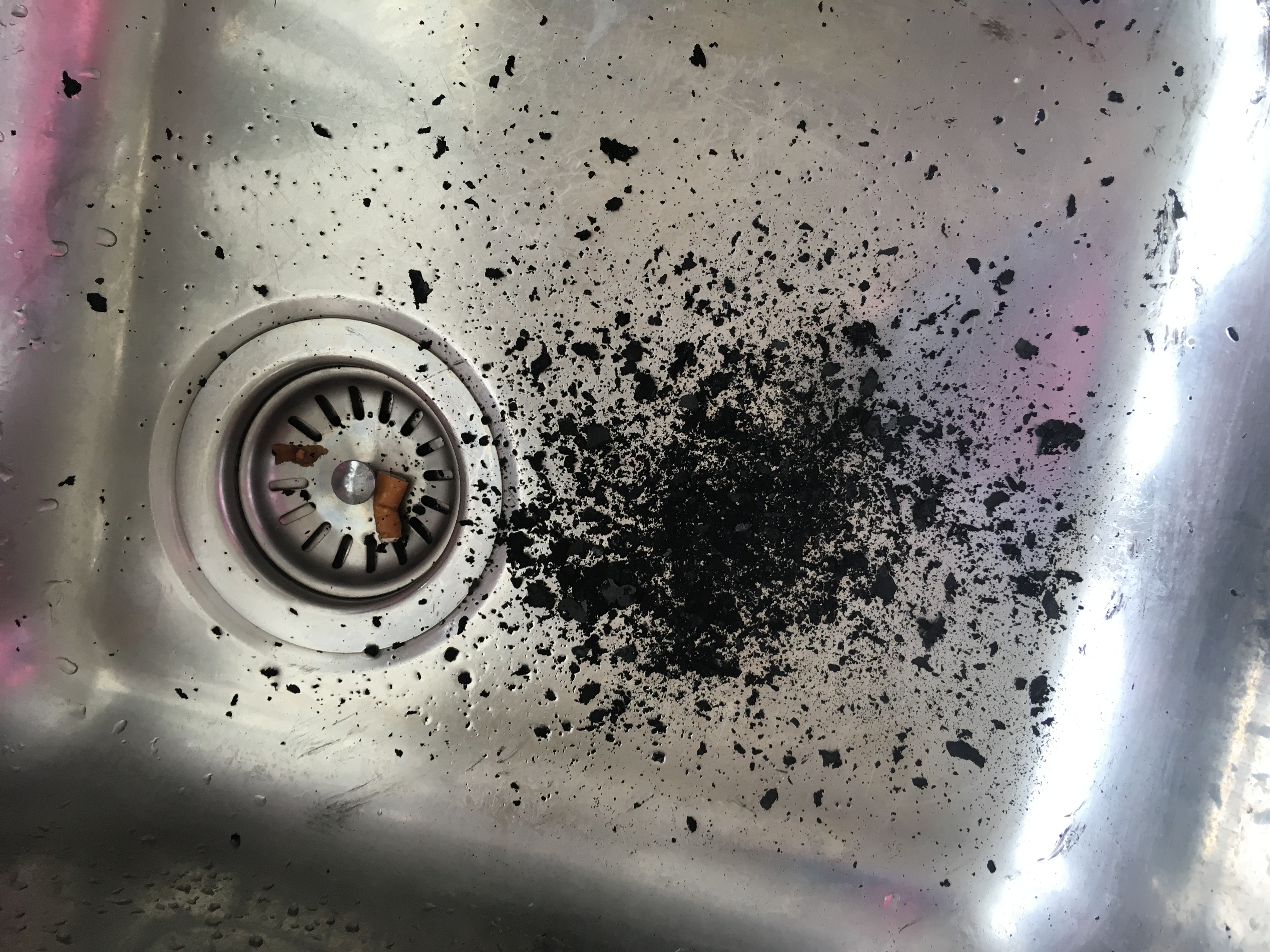

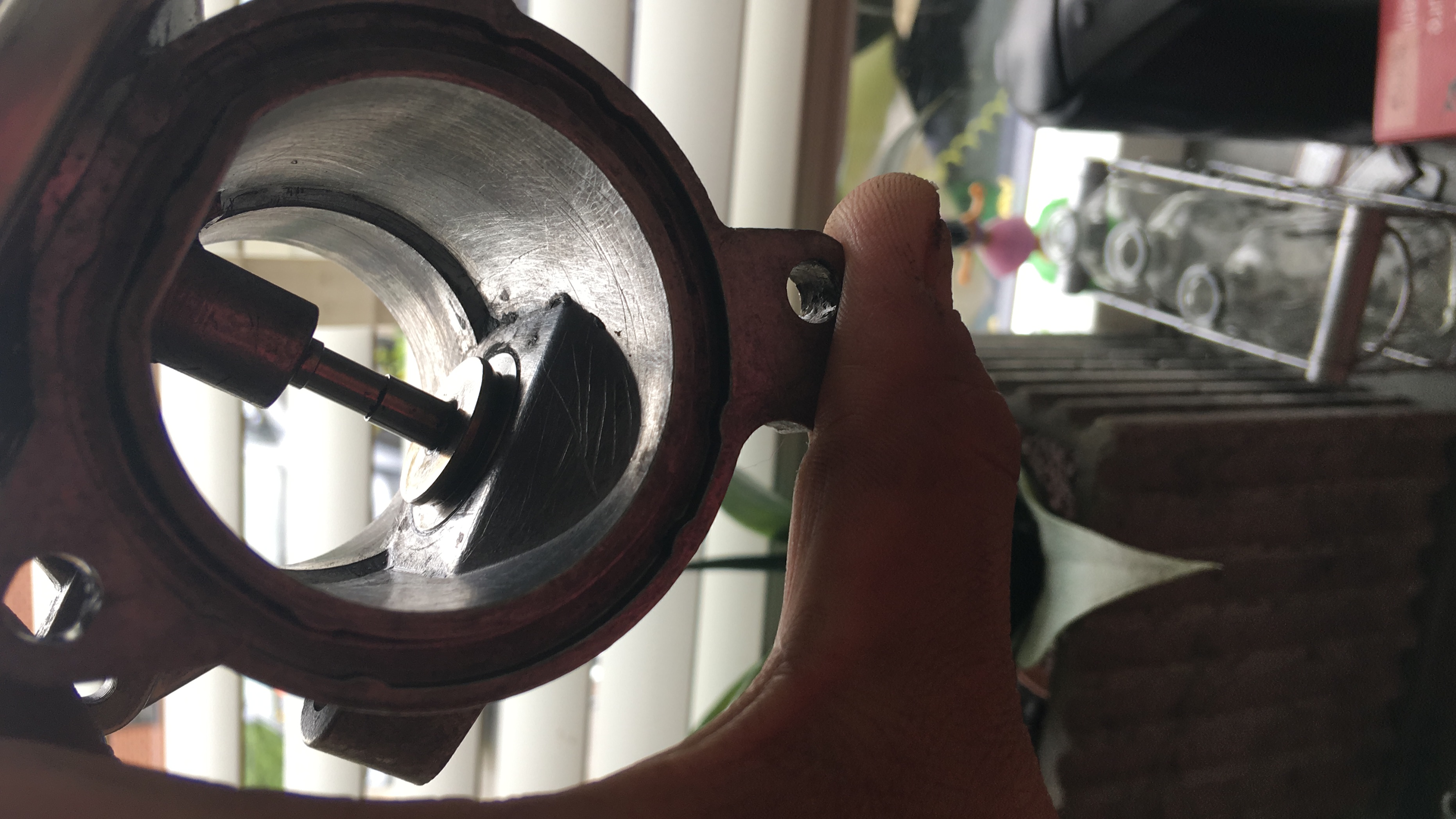

En het resultaat

Remmenreiniger ? Of speciaal gasklepreiniger ?

Serieus aangekoekt! Gasklephuis ook maar even?Heb je ook een idee hoe snel dit ontstaan is in jaren of km?

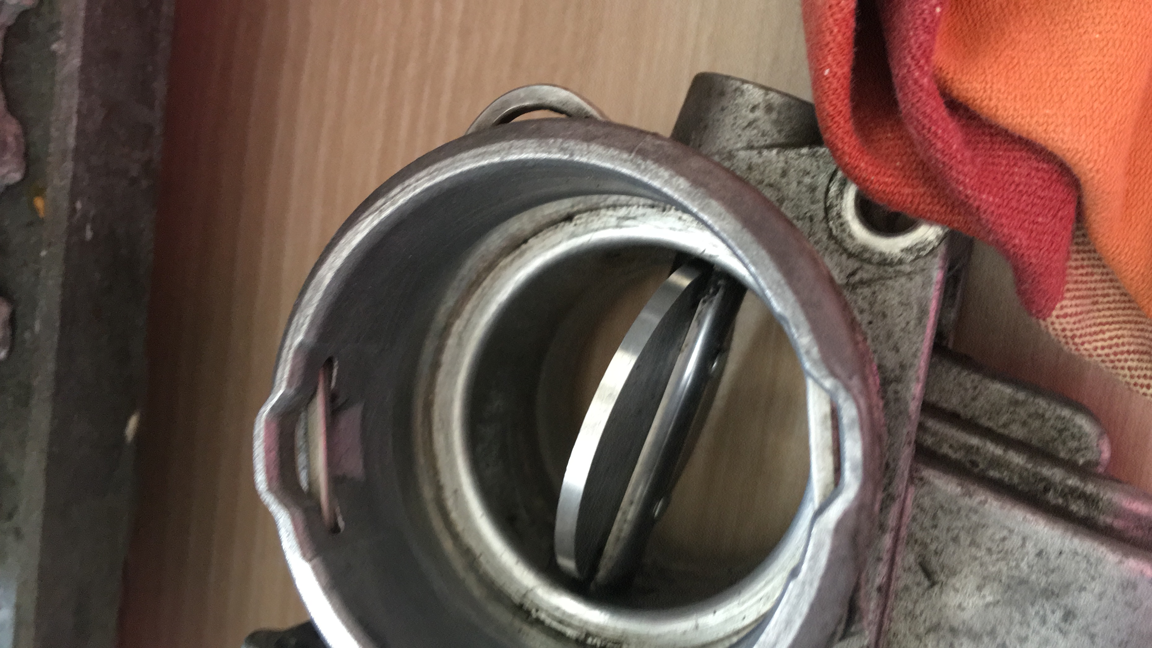

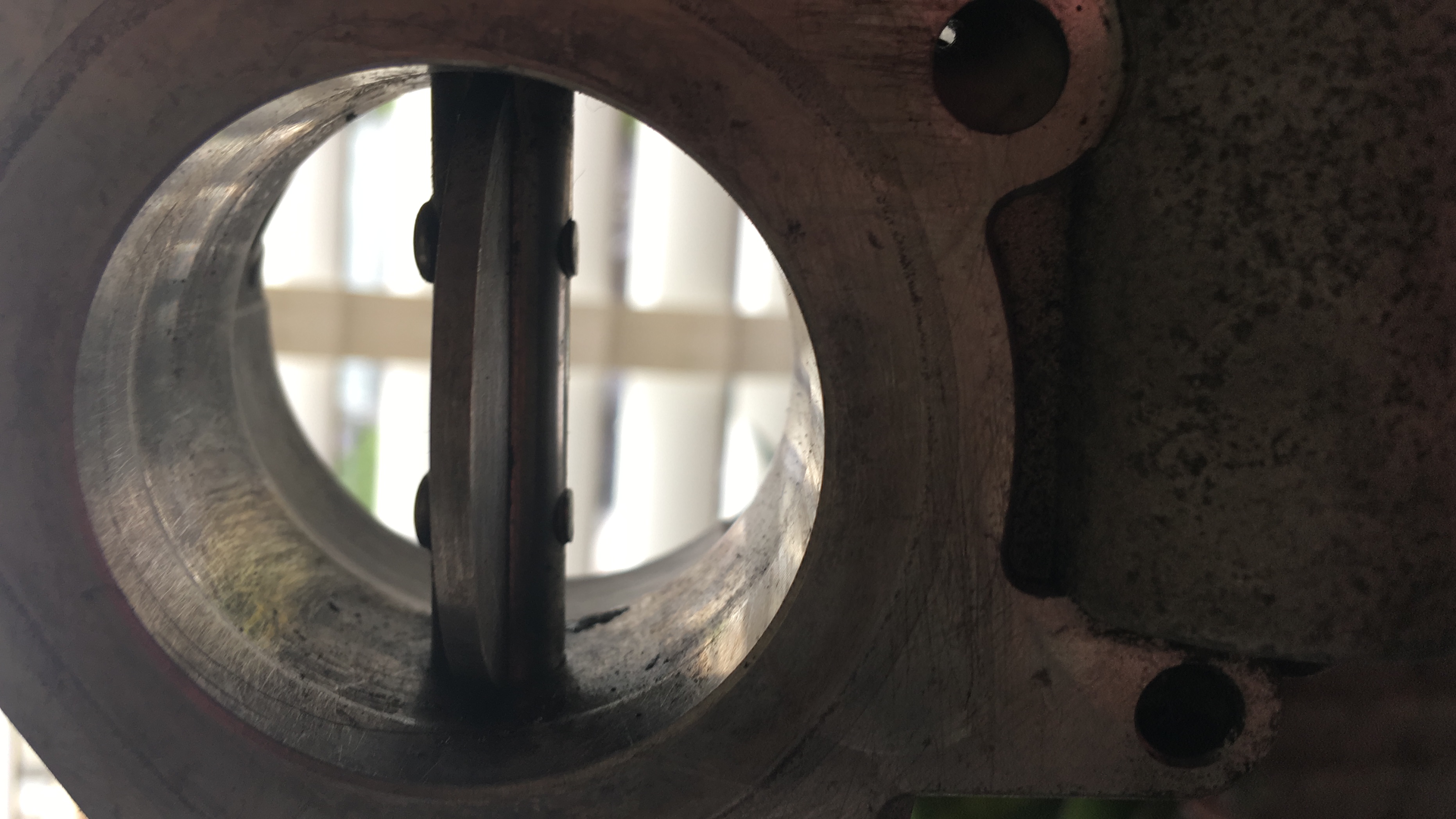

Allen, ja heb meteen gasklephuis maar mee genomen. Gereinigd met remmenreiniger en mr. Muscle ovenreiniger. Werkt prima, ook voor de turbo😝.
Daarna de egr opnieuw ingeleerd en hij loopt mooi. Net iets lager in toerental voor mijn gevoel. Nog niet mee gereden. Maar geen foutmeldingen of zo. Het verschil tussen egr on en egr off is conform richtlijn.
