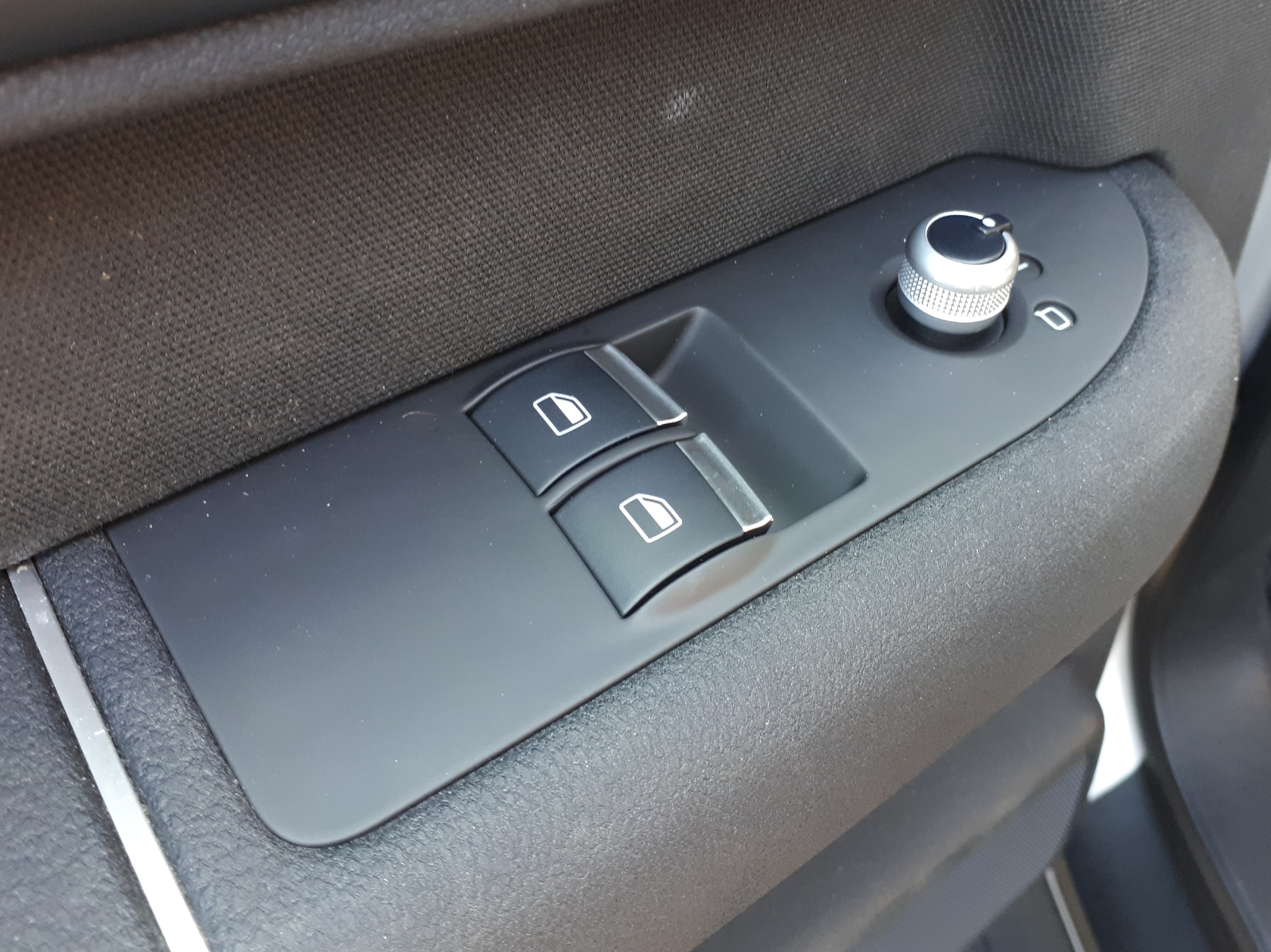

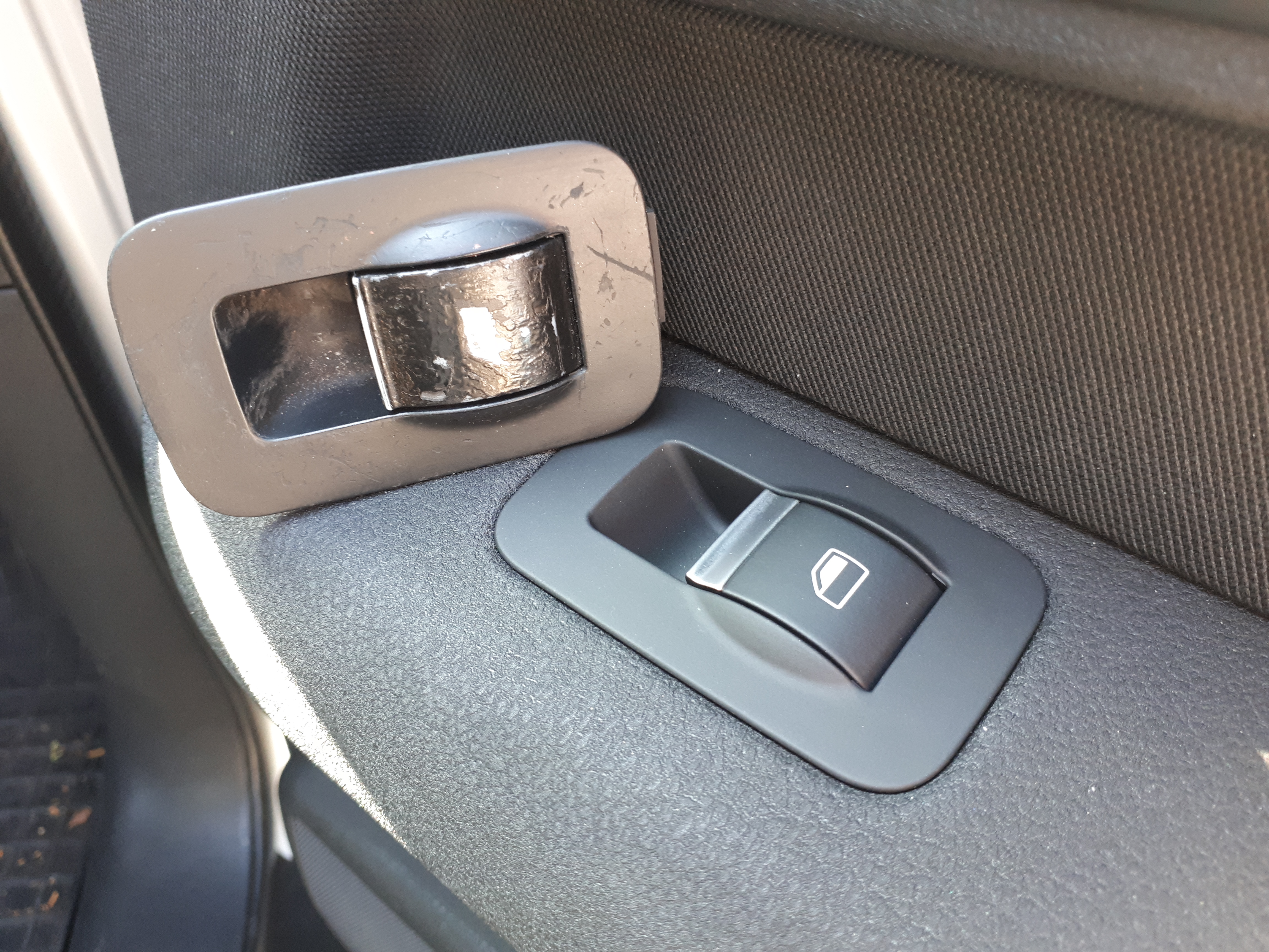

Vandaag de klus afgerond en zeg nou eerlijk, wie wil dit nou niet?
Hier zijn zowel de houders (gekrast en softlack versleten) als schakelaars (raam en spiegelbediening) vervangen. De stekker van rechterportier moet veelal vervangen worden tenzij auto MY2004 (aug 2003) of later betreft.
Kosten voor hele set compleet €115. Zonder houders €75.

NICE !!! Heeft u de onderdeelnummers voor ons incl. de houders?
Gr Koos
05 mei 2018, 15:16 0 x
@Koos ik vergat te vermelden dat dit de prijzen zijn die ik verkrijg met inkoop bij Audi in Dld. Via Audi NL is het stukken duurder. Ik ga een dezer dagen weer sets bestellen, als ik voor jou een set moet meenemen dan graag een PB.
05 mei 2018, 15:29 0 x
De onderdeelnummers van de schakelaars kun je hier terugvinden: https://audi.7zap.com/de/rdw/audi+a2/a2 ... 59-959000/
Bellen met je lokale dealer kan altijd natuurlijk, en meestal zijn ze de kwaadste niet; als je beleeft blijft en subtiel laat weten dat het onderdeel in DE goedkoper is kunnen ze in mijn geval vaak wel wat met de prijs doen.

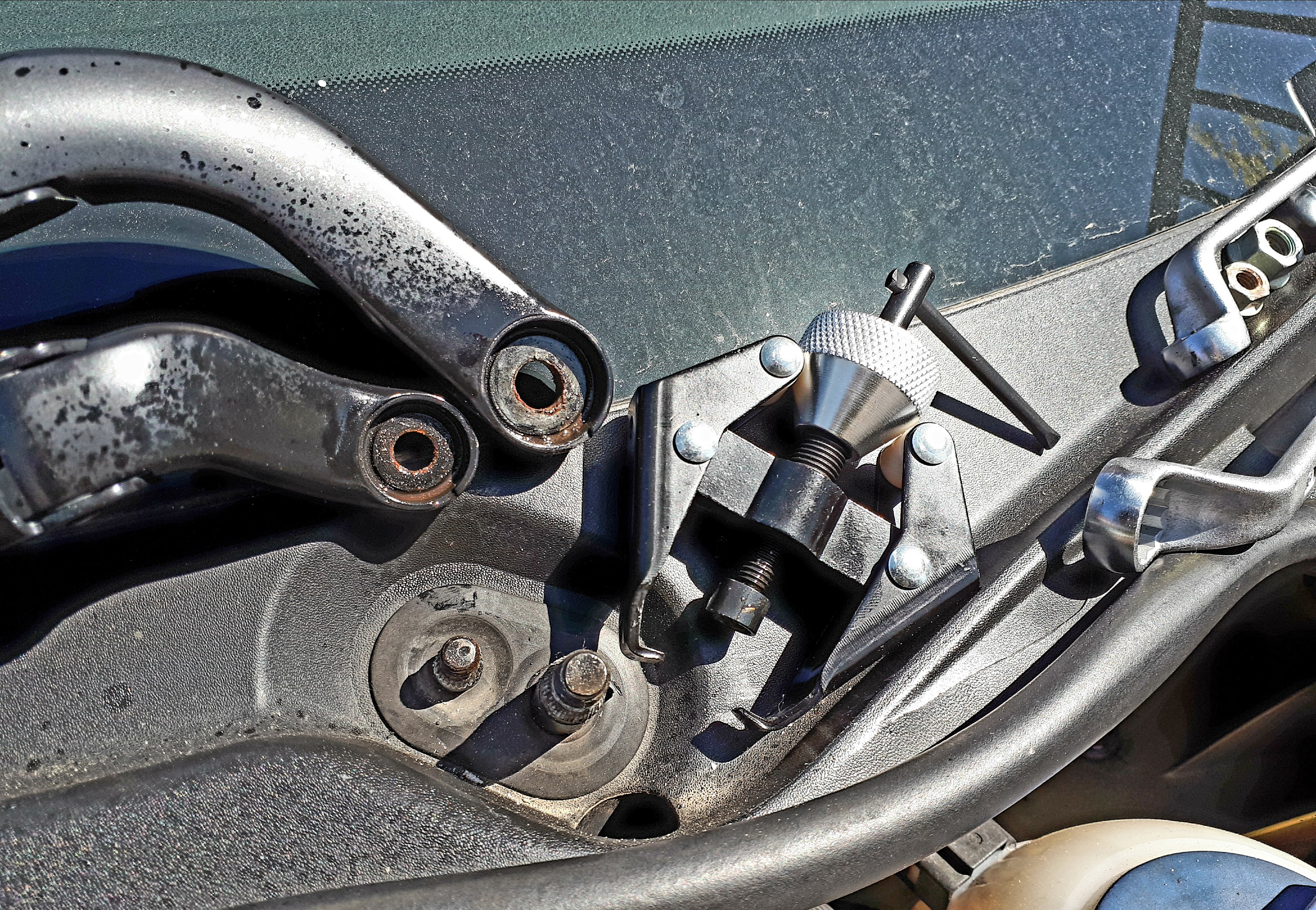

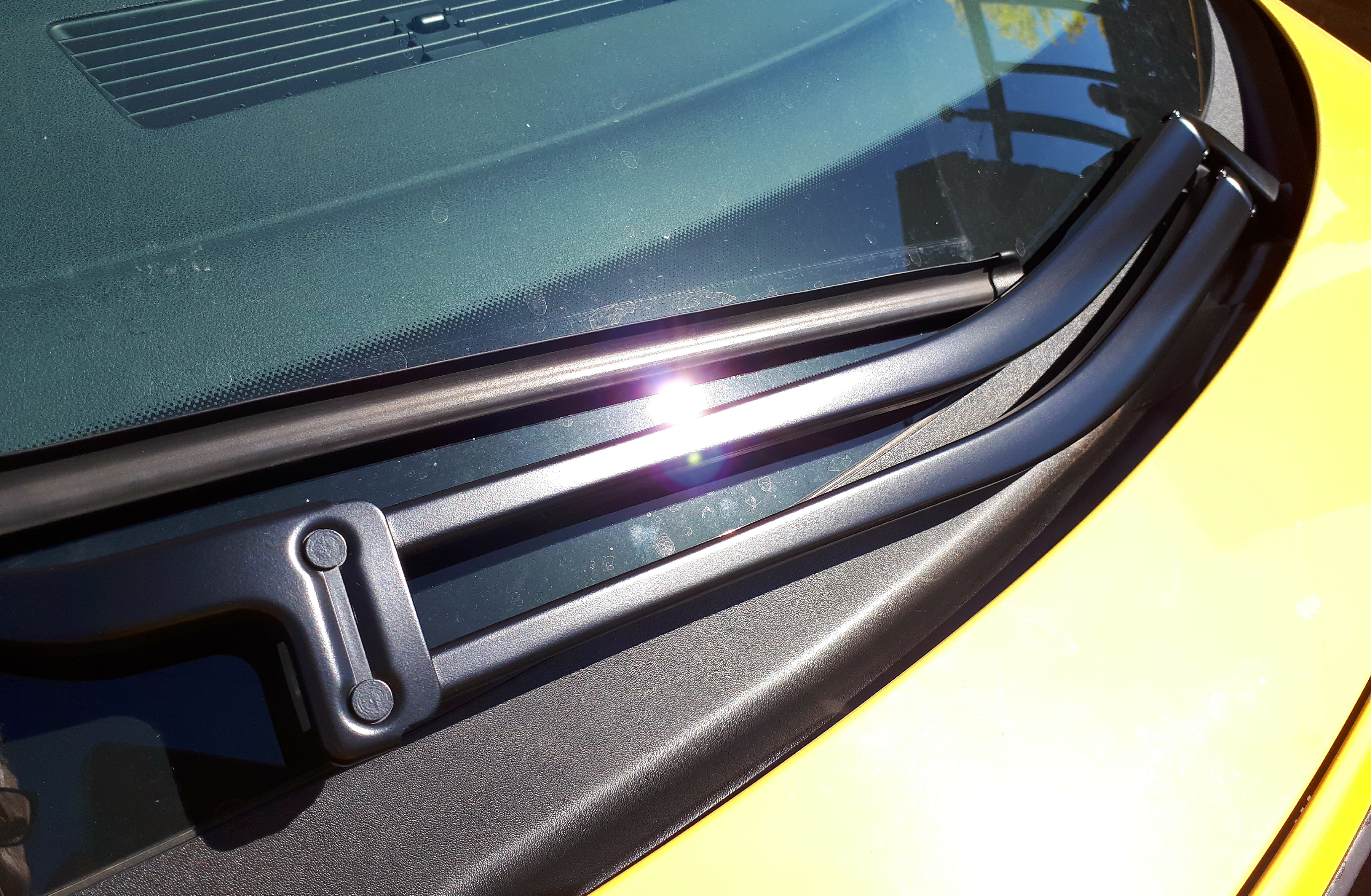

Stond al even op de todo-lijst maar wachtte op het juiste gereedschap om de arm te verwijderen. Gisteren binnen gekregen en vandaag in heerlijk zonnetje de arm vervangen.

06 mei 2018, 16:03 0 x
Ziet er gelikt uit @HansJan !!
