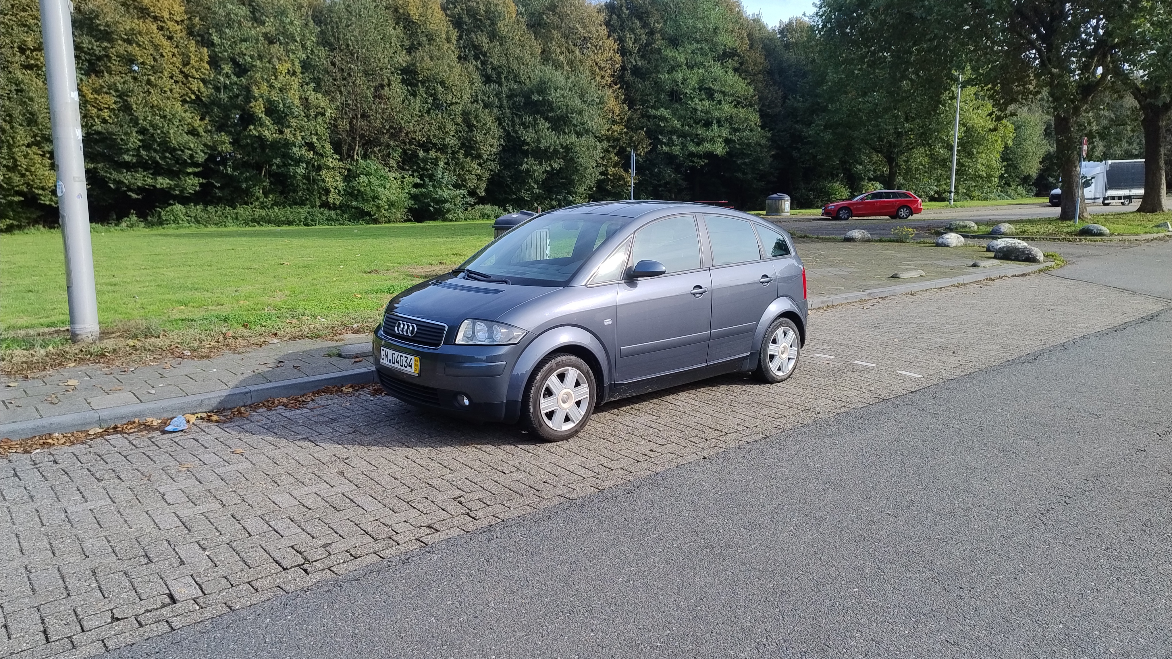

Ook nog bedankt voor jouw reactie Peter!
Ik heb een afspraak gemaakt om gisteren naar een andere auto te kijken, die heb ik gekocht en ben nu bij de RDW. Ik wacht op de keurmeester en hoop dat ik later vandaag kan melden dat ik nu ook een A2 met een Nederlands kenteken heb.
