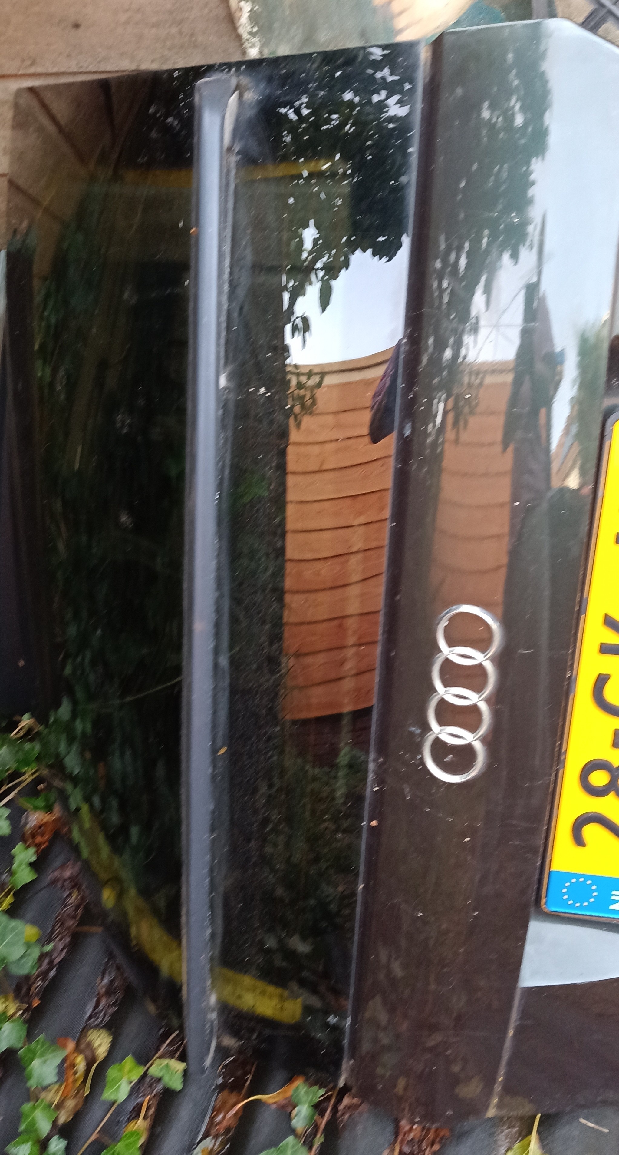

Ongelukje bij het vervangen van de gasveren :mrgreen: Ik trek de gasveer los aan de bovenkant en de klep valt dicht waarbij de gasveer tussen stijl en ruit klemt. Krak! Het verstand was even op een andere plek zullen we maar zeggen ;-)
Ik weeg de opties even af en ga waarschijnlijk voor een sloop achterklep waar we dan het raam uit halen.
Moet ik nog rekening houden met verschillende maatvoering door de jaren heen? Of zijn de achterruiten allemaal gelijk.
12 okt 2023, 13:44 0 x
Er zijn geen wijzigingen aan afmetingen van de achterklep of achterruit geweest.

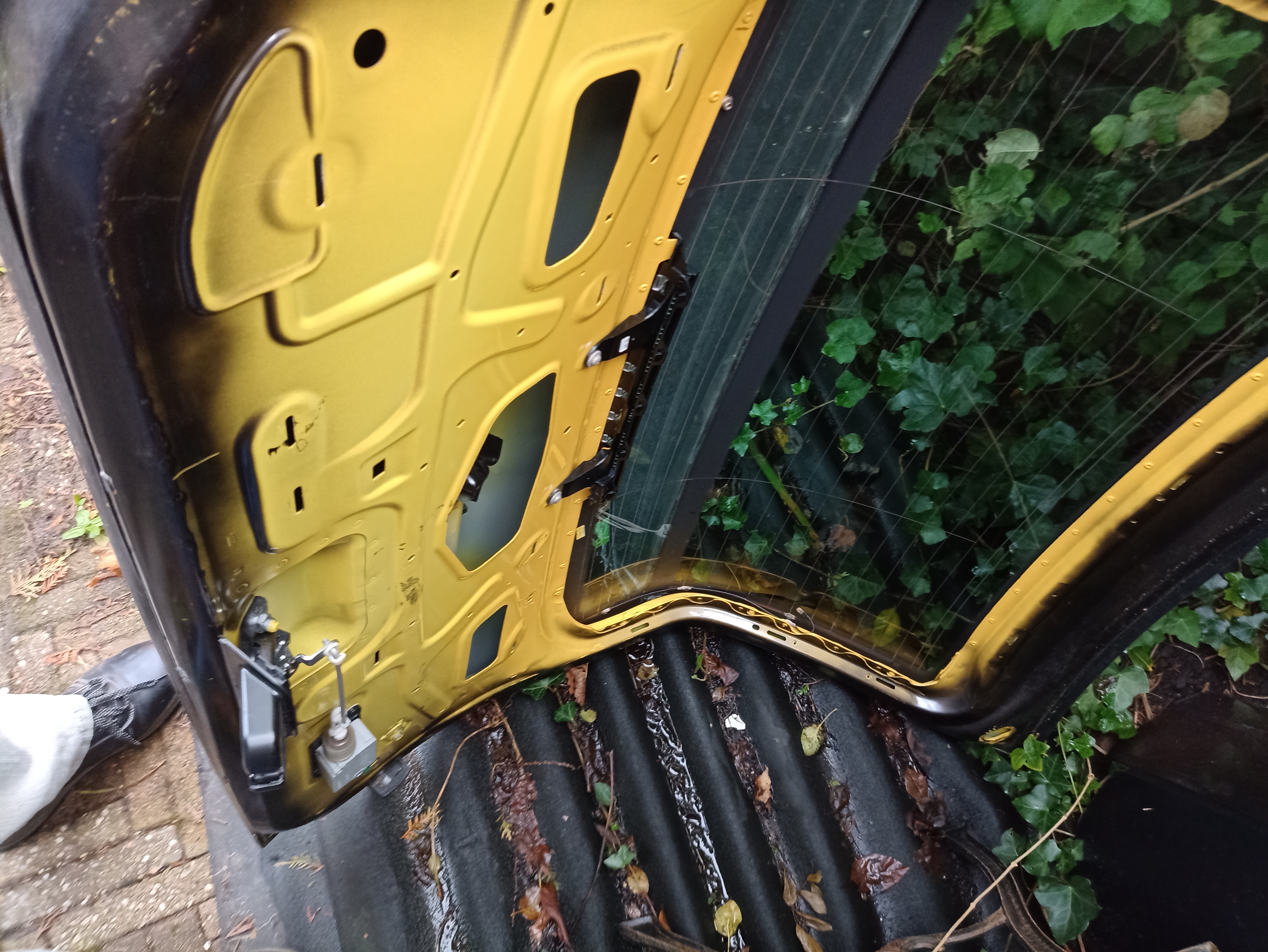

Achterkleppen zijn bijna identiek. Die van het eerste bouwjaar en die van daarna hebben verschillende electrische sloten. Die kun je niet zomaar uitwisselen. Ik heb een (of meer) extra gat moeten boren in de (oudere) achterklep om het electrische slot van de nieuwere klep (de defecte) te kunnen monteren.
Het electrische slot van de klep vd sloper (bouwjaar 2000) was defect en ik moest dus omzetten.
Berichten: 1590
12 okt 2023, 15:57 1 x
Wissel de komplete klep, stelt niet veel voor, zou er wel een kiezen van hetzelfde bouwjaar ivm kleurverschillen. Spreek uit ervaring..

Was ik ook van plan, maar het slot vd nieuwe klep was defect.
16 okt 2023, 15:04 0 x
Ik heb een Colorstorm gele die ze Pinin Grun gespoten hebben met heel raam binnenkort liggen!
Dat is ook van AUA dus alles moet passen.
Mag gratis opgehaald worden.
