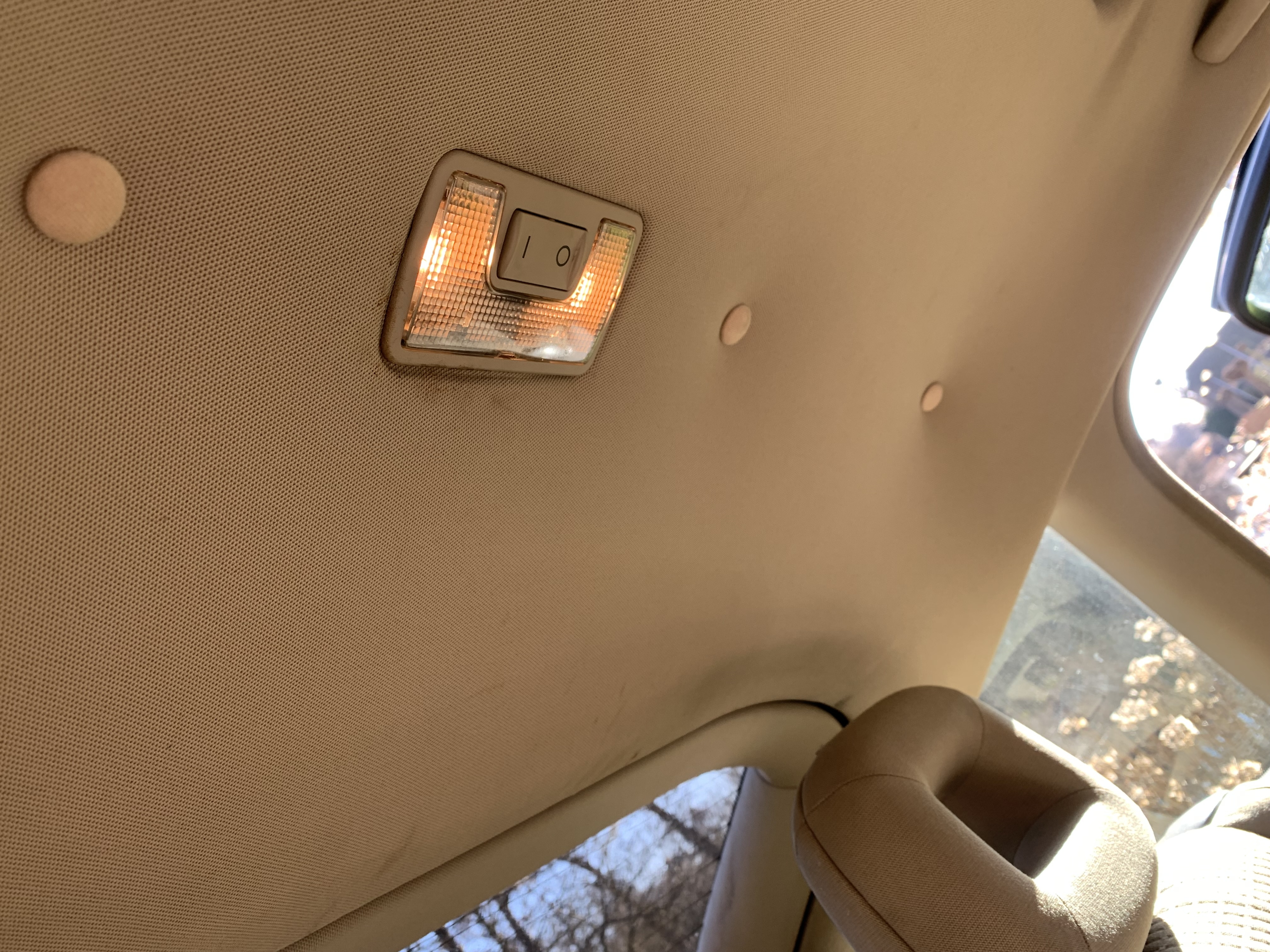

Vandaag toen ik mijn achterstoelen probeerde te verwijderen, zag ik dat mijn dakhemelbekleding linksachter losgeraakt was. Dit was eerder niet zo, dus ik denk dat ik iets te wild met die stoelen heb gedaan (1 van de stoelen ging niet uit de beugels, waardoor ik uit frustratie het hendeltje onderin losgerukt heb, en nog meer van dat gedoe).
Maar goed, uiteindelijk is mijn dakhemelbekleding dus ook losgeraakt.
Gelukkig had ik mijn baardkam op zak. Daarmee heb ik het loszittende gedeelte van de hemel in de gleuf kunnen drukken. Dat vieze smerige schuimlijm is wel wat uitgesmeerd. Ziet er allemaal niet meer uit en ik denk dat dat stuk van de hemelbekleding morgenochtend weer loszit.
Heeft iemand in de tussentijd een praktische oplossing gevonden hiervoor? Is er misschien een aan te bevelen bedrijf of bekleder bekend?

Ik heb het opgelost met wat spelden, vallen bij mij precies in het rubber van de deur :mrgreen:

Ik heb het met een paar beige stoffen knopen van Ali opgelost. Ziet er best ok uit.

Hoe klemmen die zich vast?

@Ticcie
Dit vroeg ik mij ook af. Ziet er inderdaad goed uit.
Hoe heb je de randen vast gekregen?

Ik denk dat het dit soort doppen zijn. Ik heb net dit geweldige item op AliExpress gevonden. Bekijk het nu! €2,36 27% Off | 20Pcs Plastic Push In Auto Auto Bumper Fender Klinknagels Grijs Zwart Fastener Clips
https://a.aliexpress.com/_EQFkipt
Dmv de “weerhaakjes” blijven ze vastzitten ( wel opletten dat je de juiste maat gat maakt) :mrgreen:

Voorzichtig en met beleid doen, anders ga je zo door je dak en dan heb je een echte sterrenhemel :flushed:

Hoe lang zou dat 'weerhaakjes deel' maximaal moeten zijn?
