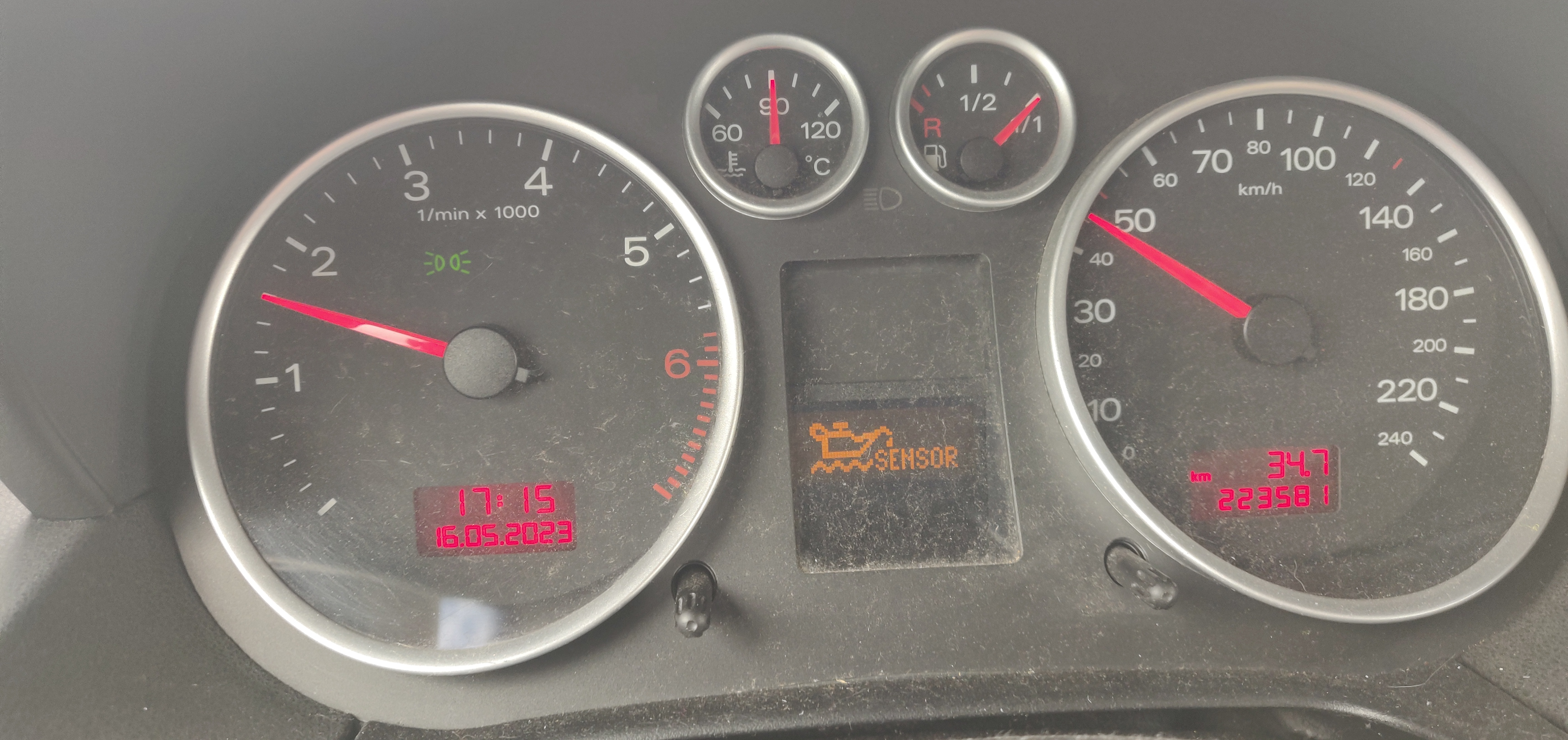

Ook toevallig, vanmiddag kreeg ik deze melding. Een maand eerder ook al een keer.
Schoonmaken? Of beter meteen een nieuwe monteren?
Ik neig naar het laatste.
Of zijn er goede ervaringen met schoonmaken?

Ik had eind vorig jaar het rode kannetje en de piep, wel ff schrikken als je aan het rijden bent :cool: bleek dat de oliedruk schakelaar kaduuk was. Dus moeite waard om die te vervangen als je dezelfde melding hebt, qua kosten goed te overzien. Onderdeel was voor mijn FSI rond de 25 eur bij de Audi vestiging hier in de omgeving.
16 mei 2023, 23:01 0 x
Ja, rood (is altijd zonder bijschrift) is gebrek aan oliedruk. En dat hoeft inderdaad niet per sé te weinig olie te betekenen...
Als de sensor problemen geeft, zou ik hem vervangen en wel door een Hella (wordt ook origineel gemonteerd). Kost ca. € 60.

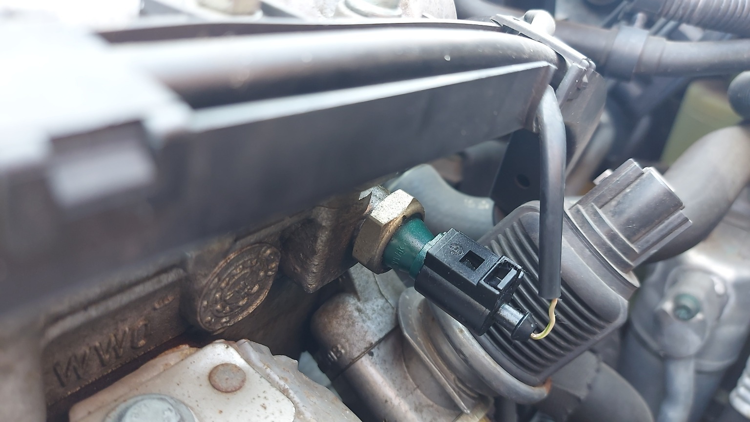

22 mei 2023, 12:29 1 x
Is het de nationale OlieDrukSensorGaatStuk maand? 😵
De onze heeft het ook begeven, na even rijden knipperend rood oliekannetje, vrouw in paniek. Oliepeil gecontroleerd, in orde. Tip van de dokter: controleer sensor. Die zag er nat uit, connector los, olie liep eruit. Nieuwe besteld bij AutoDoc. Morgen vrouw weer blij 😅
En daar zit ie, vooraan het blok. Net onder de kunststof geleiderails voor de bobinekabels:
