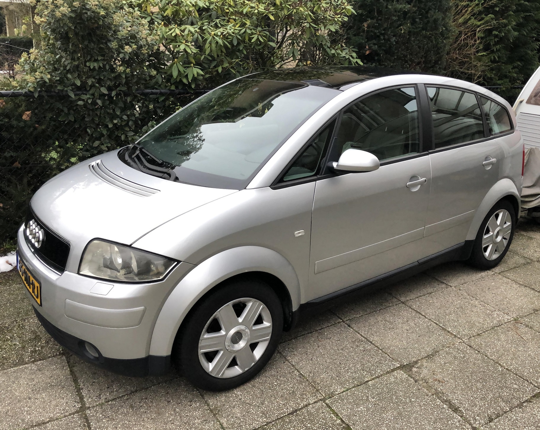

Zoals al aangekondigd in het voorstel- en verkooptopic van @IIVQ, wil ik jullie meenemen in mijn reis om deze auto weer een trots lid van de A2-familie te maken.
Inmiddels heb ik een aardig inzicht in de pluspunten van deze auto. De lijst opties (grotendeels af-fabriek) is bijna compleet: audio-bediening op het stuur, OSS (niet te openen), nappa leder bekleding, stoelverwarming, cruise control, reservewiel, dubbele bodem bagageruimte, elektrische bedienbare ramen achter, CD-wisselaar, gordijn airbags, koplampsproeiers, interieurbewaking / alarm, bekerhouders achterin, boordcomputer / groot display FIS, verwarmbare buitenspiegels, navigatie RNS-D, parkeersensoren achter, automatisch dimmende binnenspiegel en mistlampen voor.
Uit de documentatie komt naar voren dat hij (zij?) het nodige heeft meegemaakt: de RDW rapporteert "Verbod voor rijden op de weg van 17-09-2012 t/m 19-04-2013" en even later wordt op 1-5-2013 een km-stand van 197.849 geregistreerd. Op 22-04-2014 staat de teller op 100.398 km dus ca 100k teruggezet.

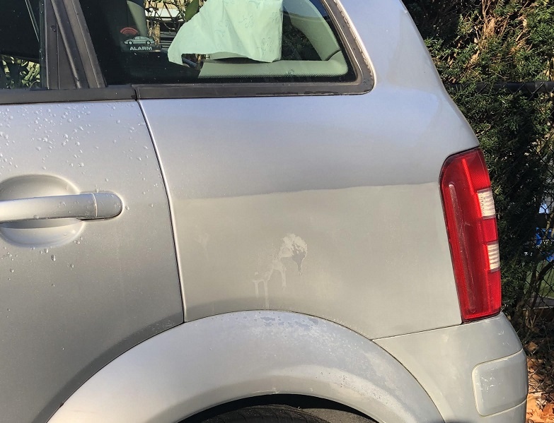

Het spatbord linksachter, inclusief de kunststof rand, is een keer bijgespoten, maar op een nogal aparte manier. Afhankelijk van de kijkhoek en de stand van de zon zie jer er niets van, of je ziet dit...
