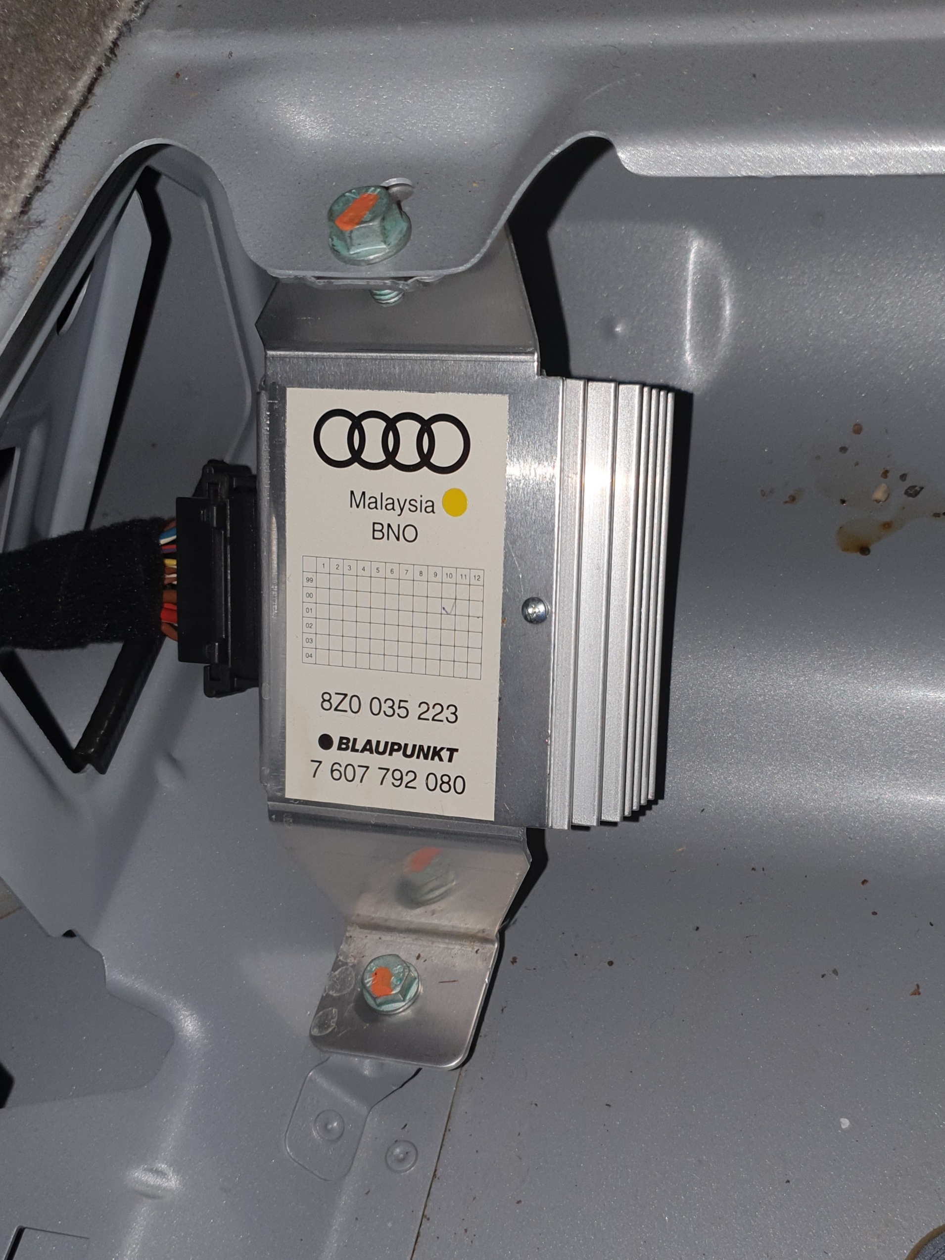

Onder mijn bijrijdersstoel zit helemaal niks hoor. Heb toch geluid uit de boxen achter. Er zit wel iets in het geheime vak bij de bijrijder wat verdacht veel lijkt op een versterker.(zie foto's)
Plaats in verborgen compartiment.
Versterker?
Dat is geen versterker maar een transponder van de Russische geheime dienst. Ik zou maar oppassen :joy:
Maar alle gekheid op een stokje: in de onze zit hij toch echt onder de bijrijdersstoel. Mogelijk is dat vanaf een bepaald bouwjaar verplaatst? Wie bevestigd dit?
Dus @jordyvl ook even een blik in het geheime vak werpen!
