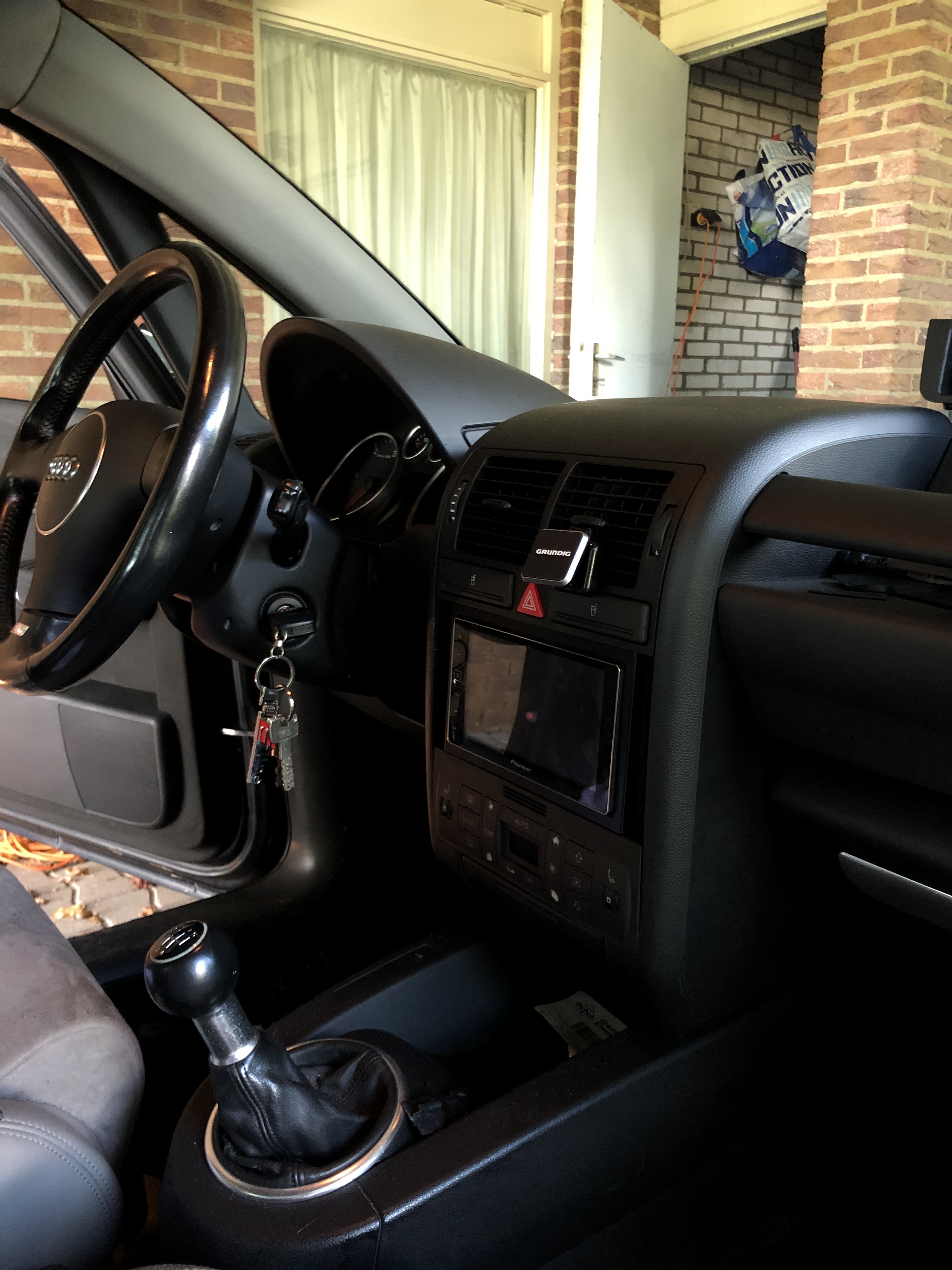

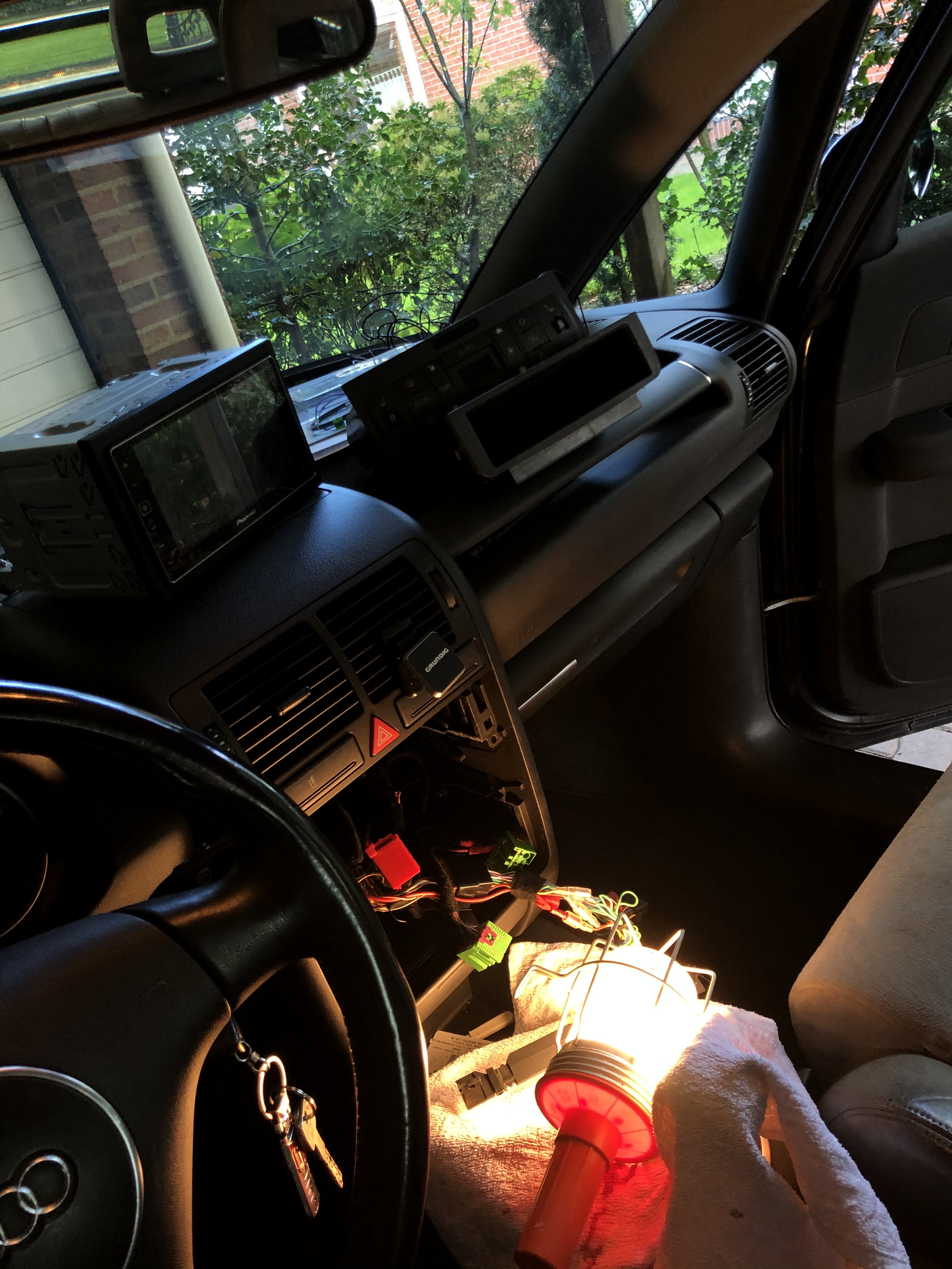

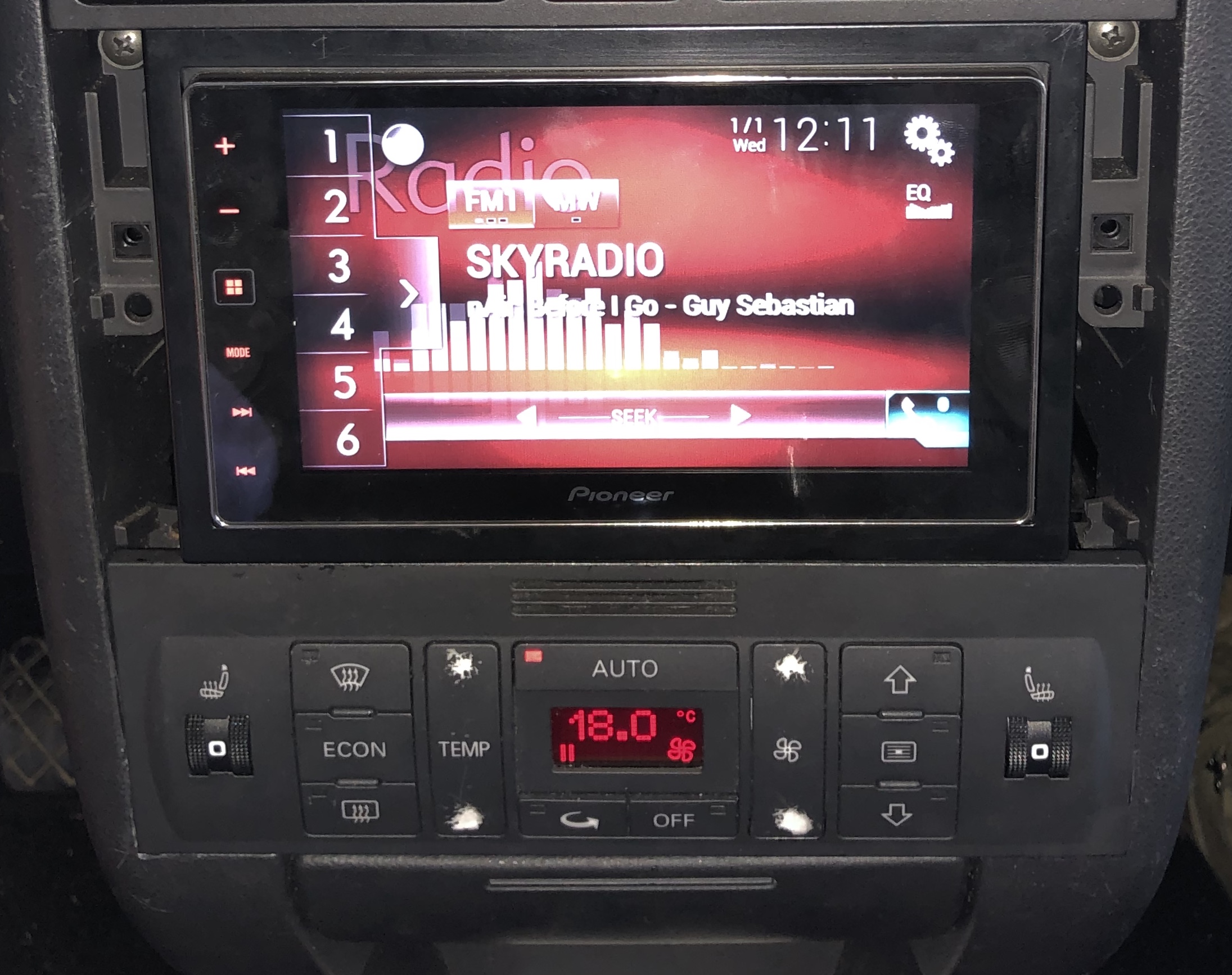

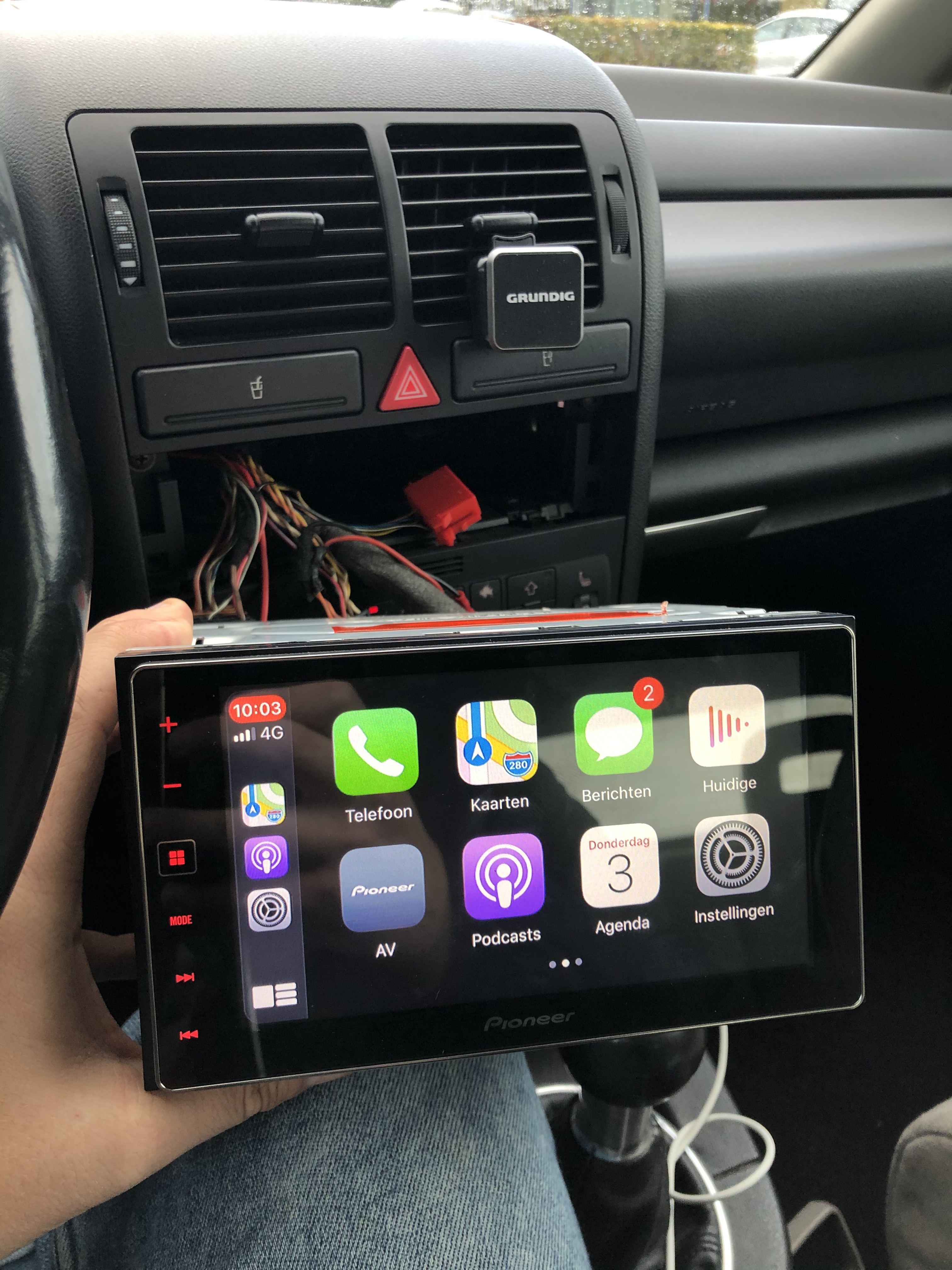

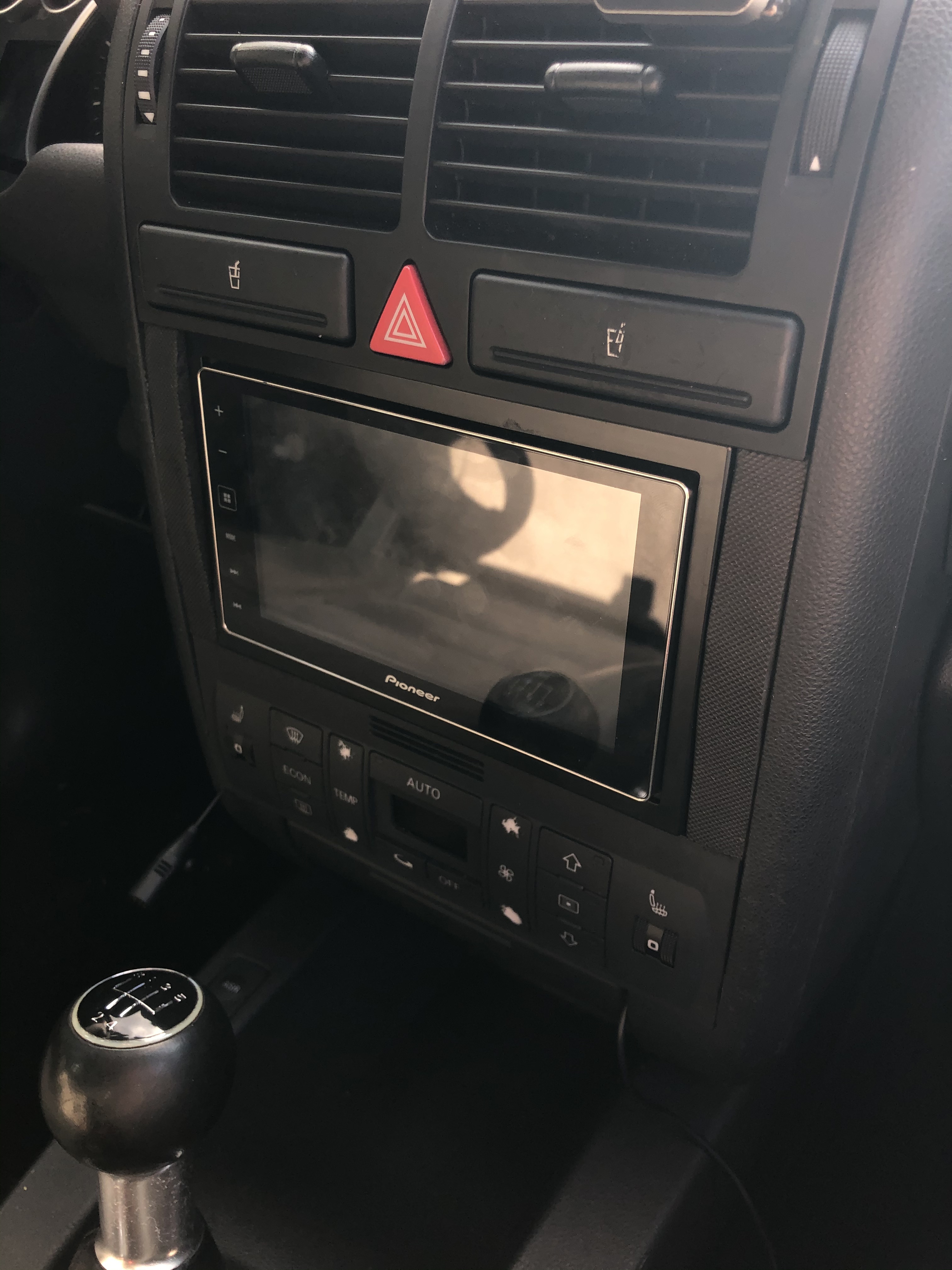

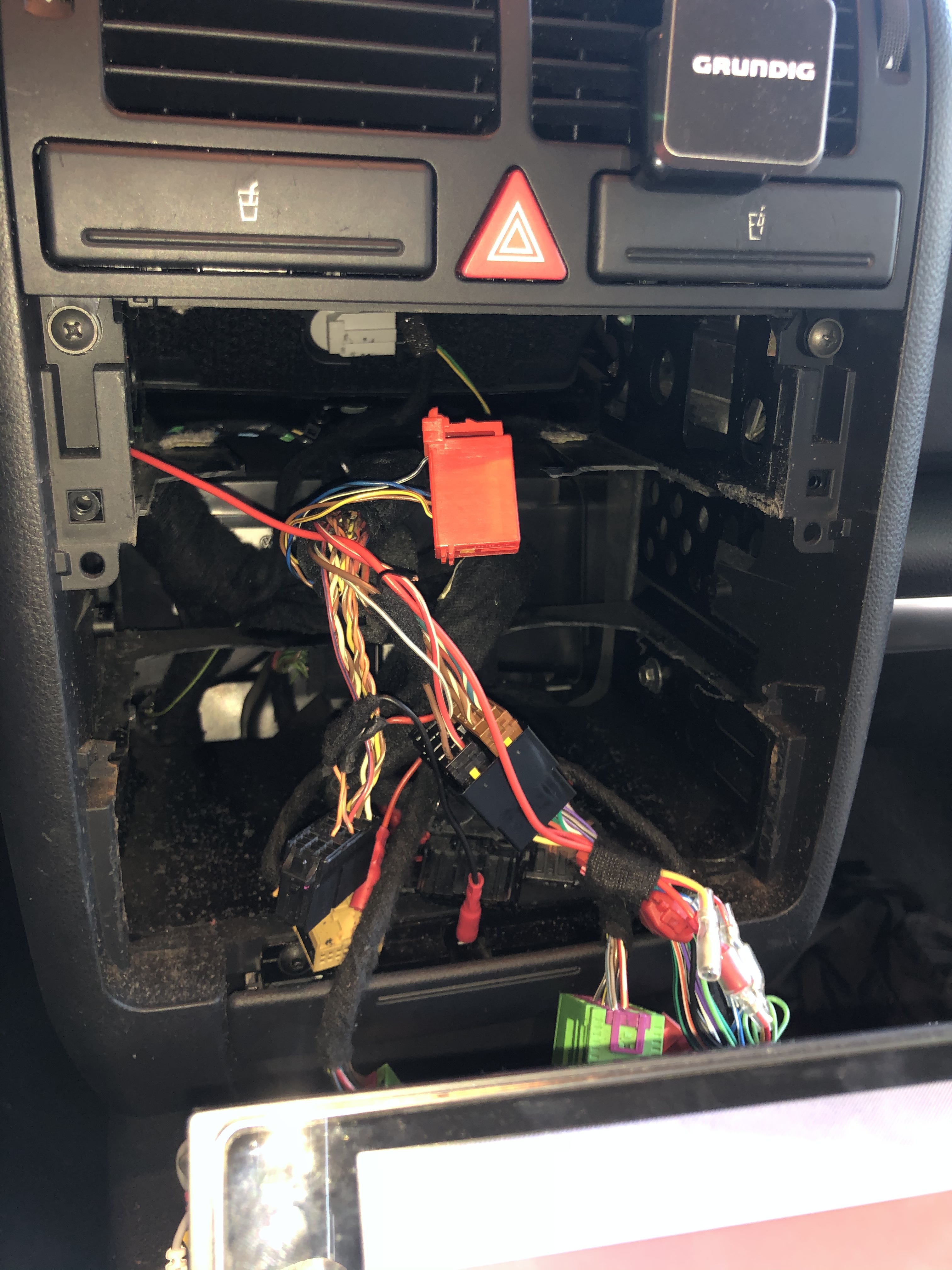

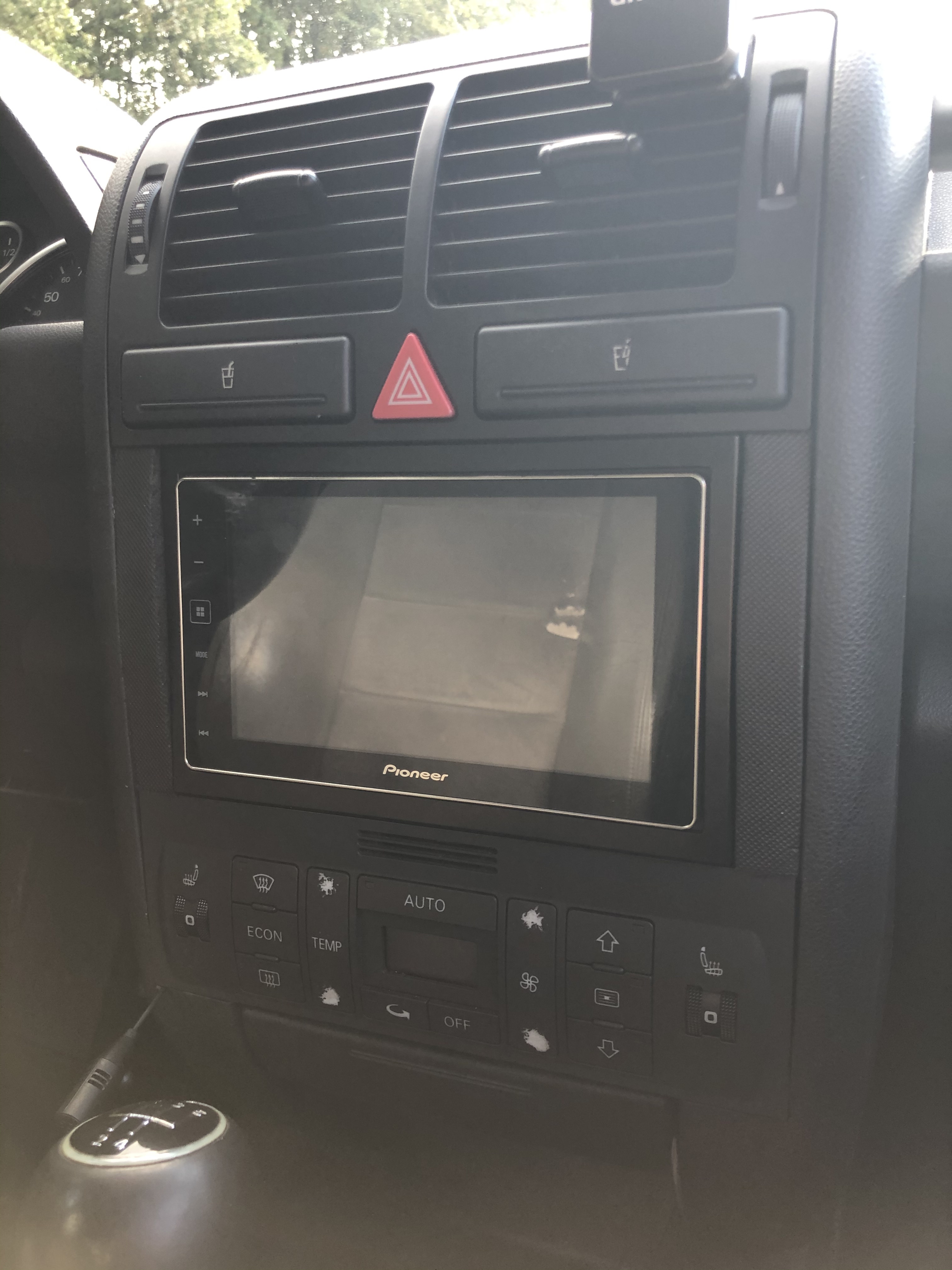

Hallo allen,
Ik had al eerder een topic geopend waarbij ik een vraag heb gesteld of er een RNS-e van een Seat Exeo of een 2DIN ingebouwd kon worden in een A2.
Ik heb de RNS-e maar laten vallen. Leek me teveel gedoe. Ben op zoek gegaan naar een Pioneer met Apple CarPlay. Eentje op de kop getikt op Marktplaats voor een honderdje. Een hele goede deal. Was van een betrouwbaar meisje in Friesland, dus geen diefstal.
Volgende stap was het aansluiten van de Pioneer. Dit lukte eerst niet, omdat er een kabel moest worden getrokken van de zekeringskast naar de radio. Geen werk voor mij, maar voor een autoshop in Emmen wel. Daar naar toe geweest, was maar 40 euro voor een uurtje werk. Totale kosten nu rond 140/150 euro (phantom adapter ook gekocht voor de antenne).

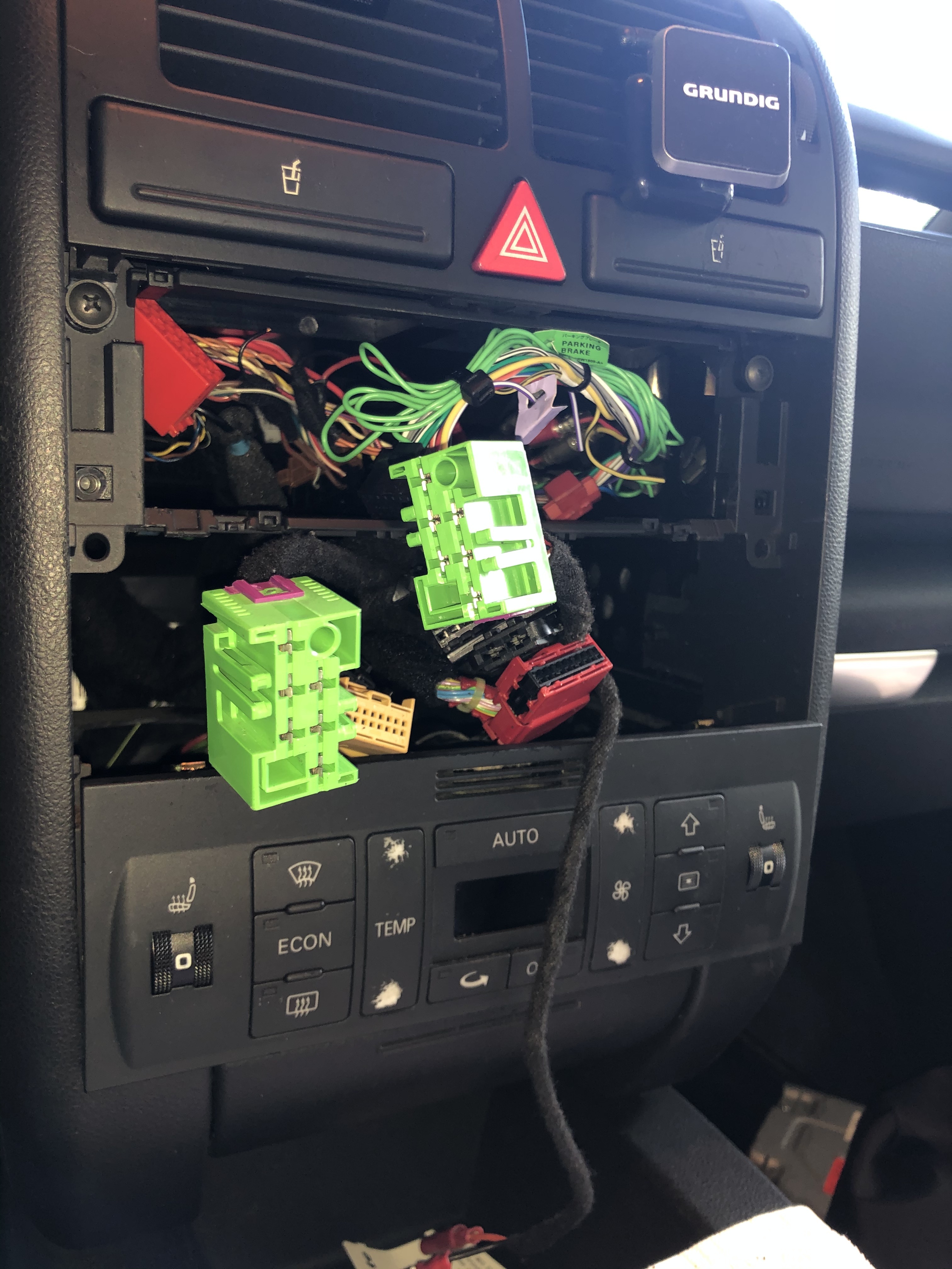

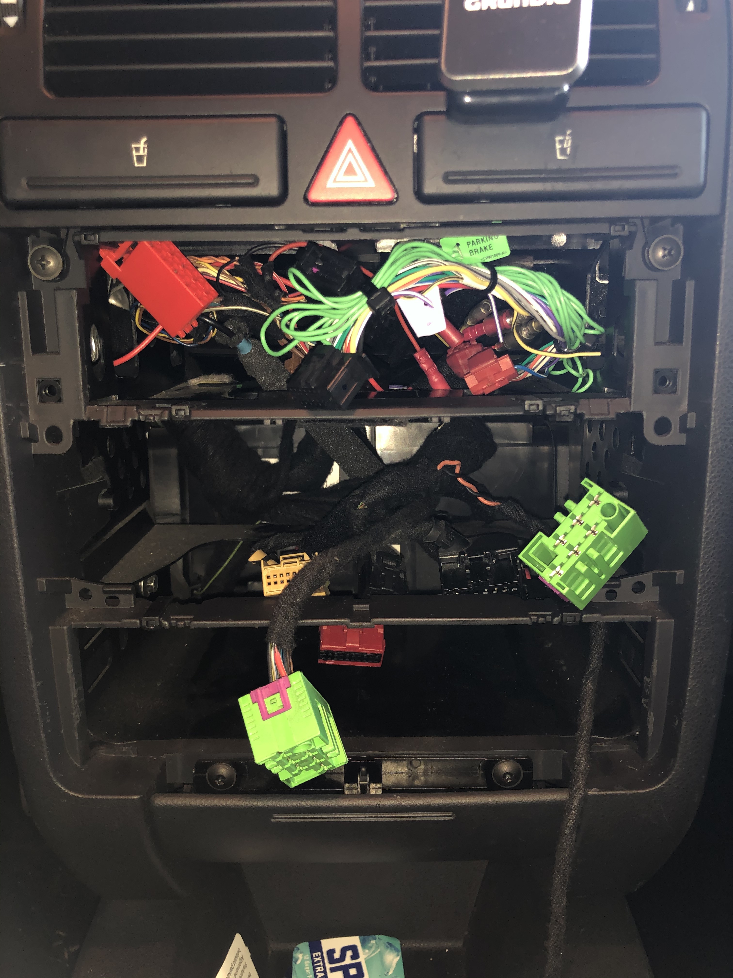

Tweede stap: inbouwen. Ja... hoe in godsnaam krijg je een 2DIN in een dash welke geschikt is voor een 1DIN en niet 2DIN. Advies gevraagd op dit forum en op Facebook in de A2OC groep.
Bericht een jongeman uit Engeland mij via Facebook messenger met hoe hij het had gedaan. Beviel me niet zo super. Hij was als een beunhaas te werk gegaan waarbij je duidelijk kon zien dat het niet netjes was afgewerkt. Mijn verwachtingen voor de inbouw waren echt laag. Super laag. Ik zag er zelfs uiteindelijk best wel tegenop.

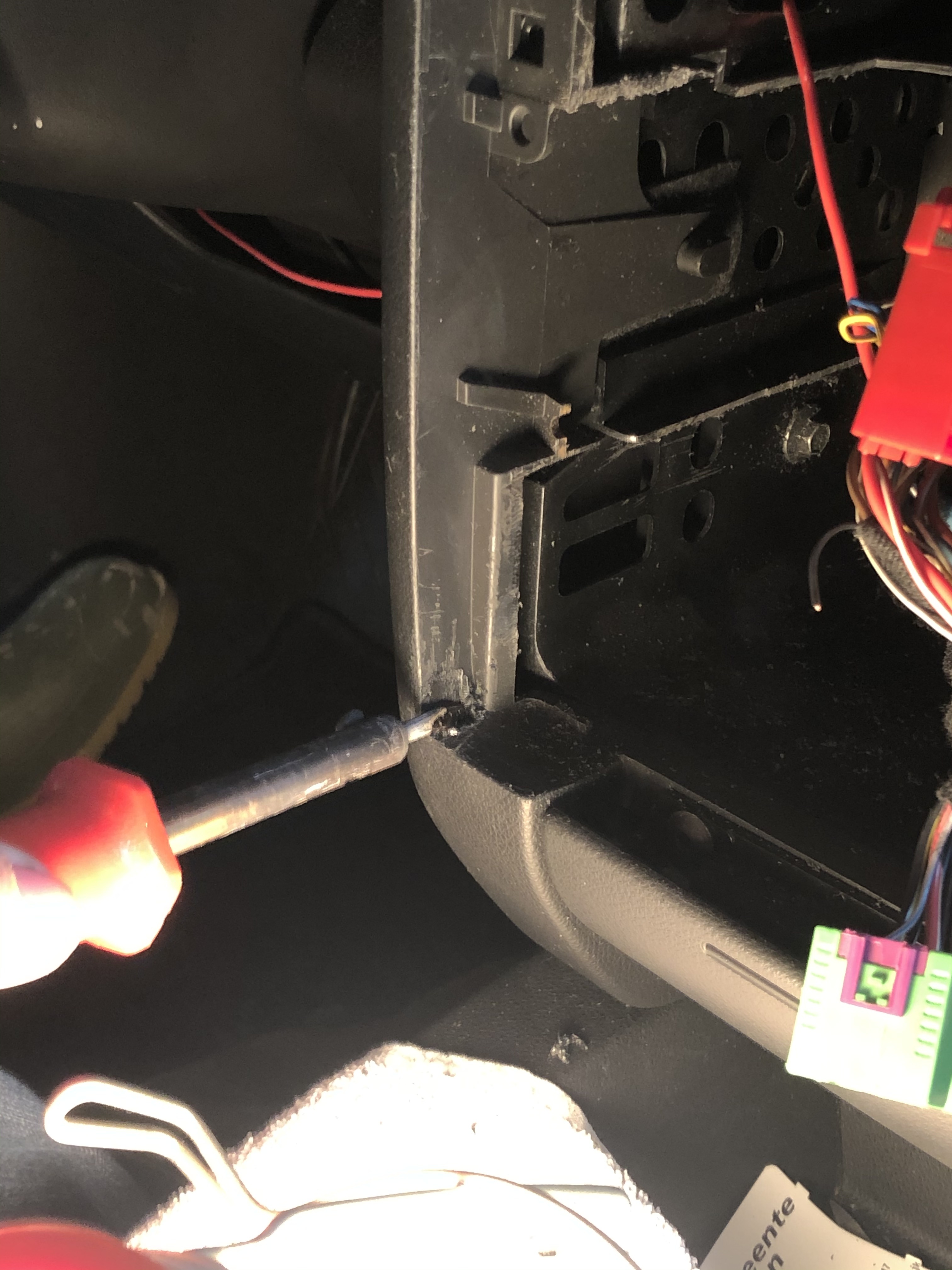

Ik dus voorzichtig zagen en trimmen. Met een soldeerbout de hoekjes van de opslagruimte (opslagruimte onder de A/C unit). Ik wilde niet in de aircon unit de hoekjes trimmen, omdat het hard plastic is. Dat gaat gewoon kapot en zou niet mooi worden. De hoekjes werden door de soldeerbout uiteindelijk van rond naar rechthoekig gesmolten. Perfect voor de aircon unit.
Derde stap is nu de afwerking (zijkanten opvullen) en ervoor zorgen dat de achterste speakers gaan werken. Weet iemand hoe dit moet? En hoe je de zijkanten mooi kunt opvullen? Las over een fascia van een Audi A6.

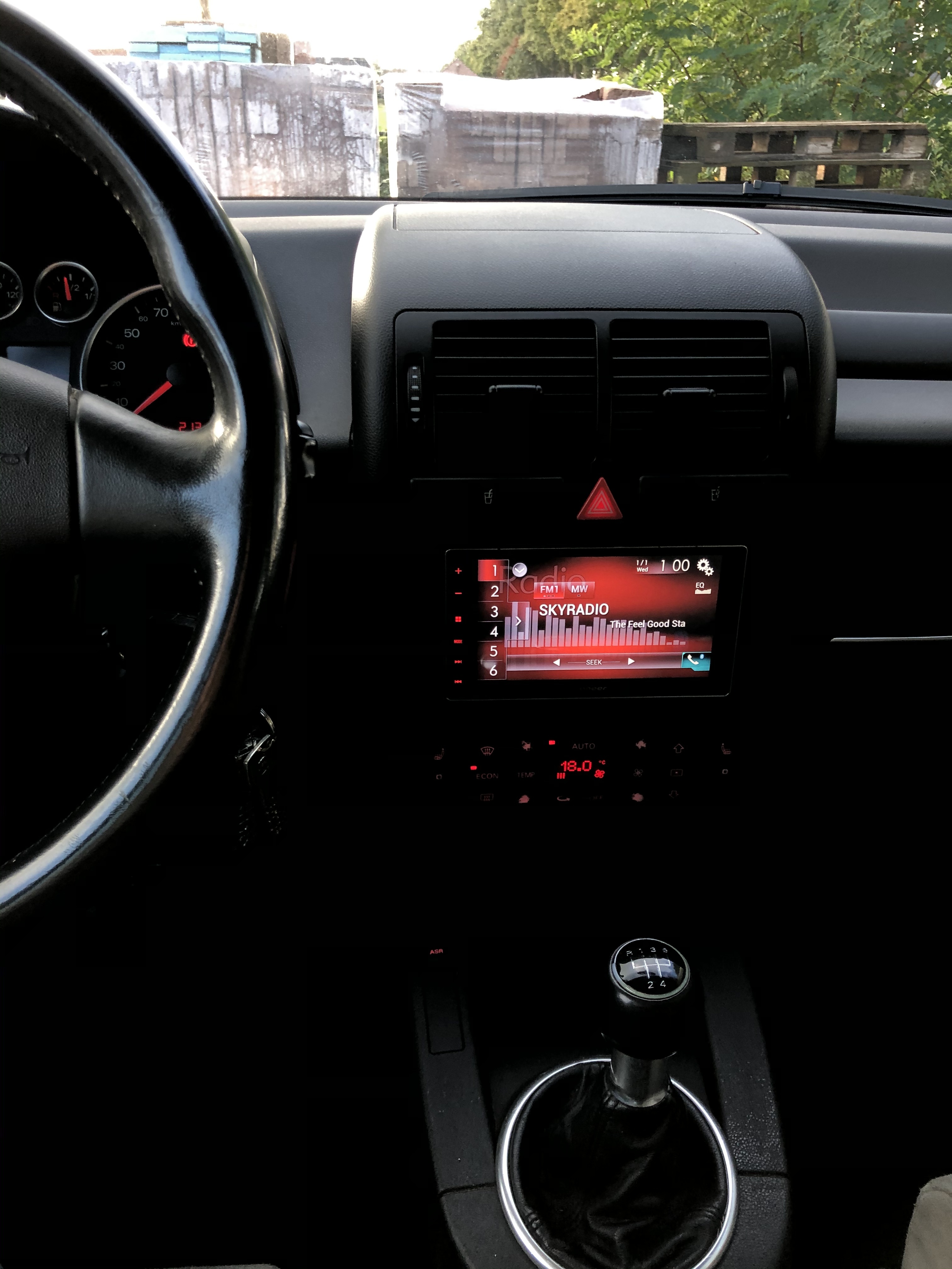

Zie hieronder resultaat.

Creatief! Niet het airco-paneel afronden maar de dashboard-opening aanpassen aan de rechte hoeken!
- Spinazie
- Berichten: 985
- Locatie: Nijmegen
Dat is eigenlijk wel een hele nette oplossing!
Wellicht dat @DED@2 je op weg kan helpen met betrekking tot de achterspeakers: deze hebben een aparte versterker en geven wel vaker wat problemen om aan de praat te krijgen heb ik begrepen.
- chipsoer
- Berichten: 1588
- Locatie: Roermond
Ziet er netjes uit die Pioneer. Ben ook aan het overwegen om er iets anders in te zetten. Heb er nu een originele Audi Navi plus inzitten. Maar die is toch echt niet meer van deze tijd. Ben een paar jaar geleden ook van 1 naar dubbel din gegaan. Ik heb alleen het airco paneel aangepast ipv met de soldeerbout liggen te smelten. Met een slijptol en het opbergvakje als mal, en veel geduld lukt dit een onervaren klusser ook.
- Berichten: 6375
Heb je het frame goed kunnen fixeren? Veel vlees is er na het weghalen van het DIN1 frame niet over ...
- chipsoer
- Berichten: 1588
- Locatie: Roermond
Blijft idd niet veel over, heb er 2 hoekprofielen ingemaakt waar de radio op rust. Voor de rest los erin. Hij blijft zitten, heel af en toe springt het aircopaneel naar voren. Effe terugduwen en het blijft weer een maand of twee zitten. Zal eens kijken of het draadje daarover nog bestaat. Heb het hier ook uitvoerig geplaatst.

De zijkanten heb ik opgevuld met spul van een kniemat van de Action.
Vind ik een prima (tijdelijke) oplossing totdat ik er iets voor vind.
