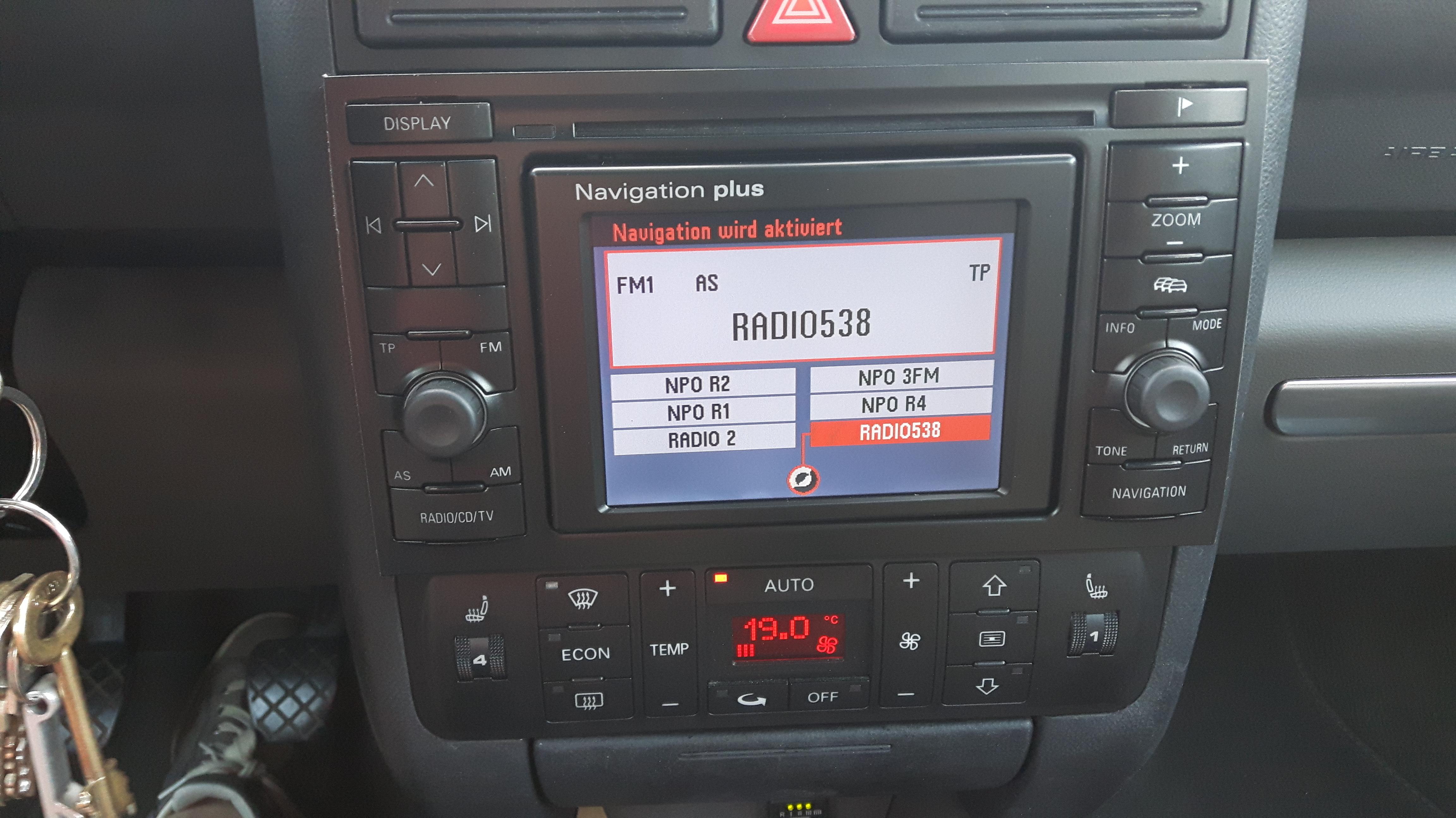

Ik heb er een gekocht voor €85,00 mij gaat het om de "look" en dat de radio met aux ingang gaat werken. Weet nu al dat 100% functionaliteit niet gaat lukken, er zijn ook schijnbaar geen updates meer voor de navigatie cd,s. Het aanpassen van de midden console is al zoals @HansJan zegt al vele malen beschreven. Ik zal tzt wat foto,s plaatsen. Zal echter wegens tijdgebrek nog een tijdje duren.

Het begin is gemaakt, ik heb de rondingen van het opbergvakje gebruikt als mal voor het airco bedienpaneel. Ik hoop vandaag een DX travelpilot kaart van 2014 (laatste uitgave) te ontvangen, kijken of dat ook gaat lopen. Moeilijk is de inbouw tot dusver niet, maar om de eerste zaagsnede in het middenconsole te zetten...........
De radio zit er provisorisch in, er moet nog wat geschuurd worden aan de ombouw van de radio, dit is het minst moeilijke gedeelte. De extra kabels tbv de navigatie, liggen er nog in van de tijd dat er een Becker in zat, kwestie van aansluiten.

Dit ziet er al fantastisch uit! B) Kan me voorstellen dat het zetten van de eerste zaagsnede in de middenconsole wat vrees oplevert. Wat heb jij trouwens de stoelverwarming hoog staan, last van koude billen? =)
