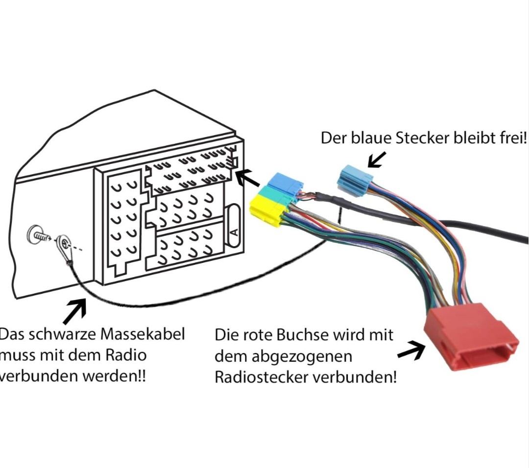

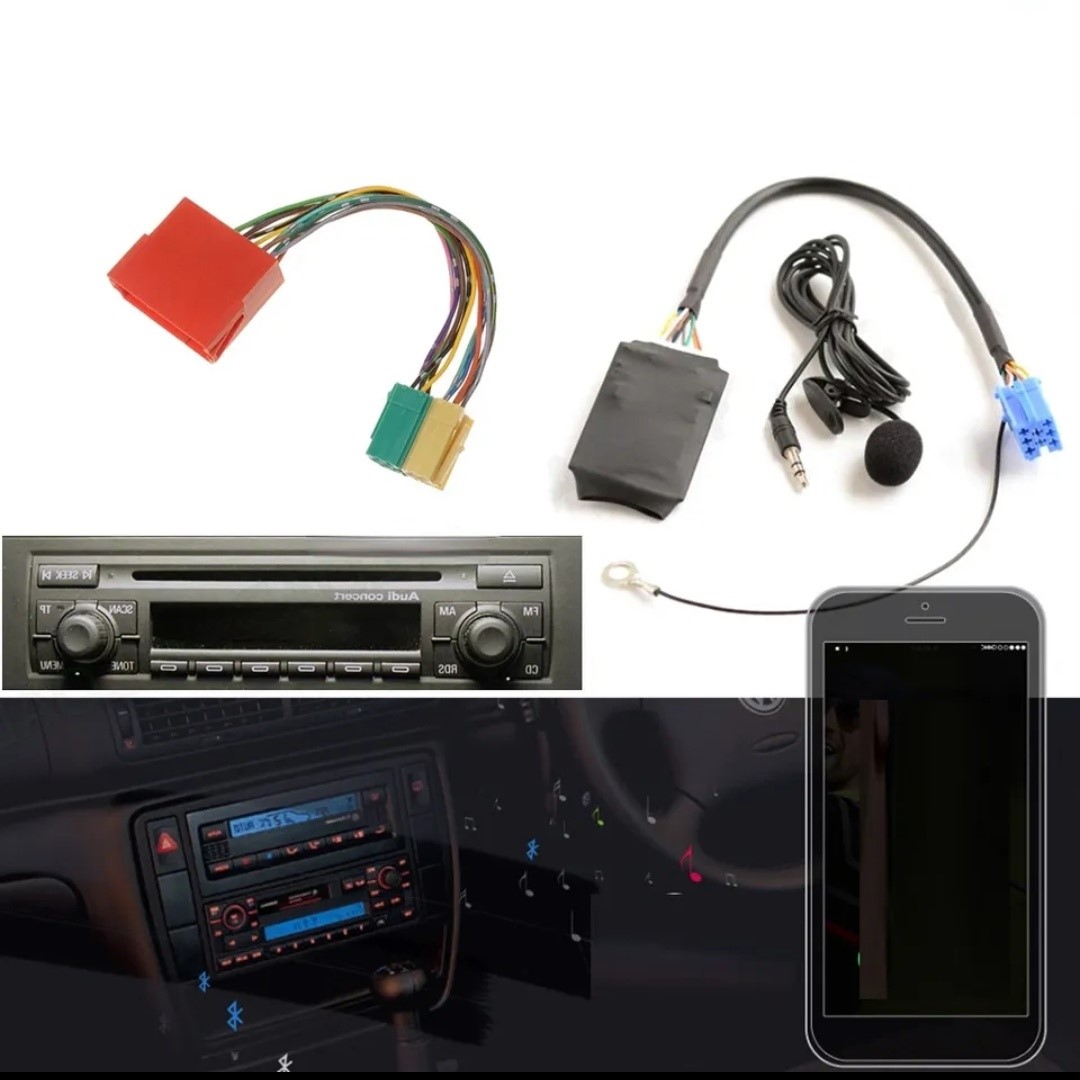

Hallo heren, vandaag wou ik het bluetooth systeem toevoegen op mijn Symphony 1 en alles ging goed en eigenlijk wel soepel moet ik zeggen. Maar schijn bedriegt de radio doet het wel maar hij heeft geen verlichting meer en ook geen display en ik kan op knoppen drukken wat ik wil maar helemaal niets, ook de volume kan ik niets mee die heeft een stand en meer niet. Wat kan het probleem zijn heren.

Nog even een update dit is het bluetooth systeem dat ik wou toevoegen. Heb alles nog eens nagekeken en alle pins zitten nog keurig vast, het bluetooth systeem heb ik er weer tussenuit gehaald maar het probleem is niet opgelost. Het rare is dat de radio speelt op een laag volume en je het niet harder of zachter kunt zetten. Het display en verlichting en de verdere knoppen doen ook niets en het lijkt wel of die op een of andere manier op slot is gegaan ???

Nog een vraag nu zag ik aan de achterzijde van de radio dus ook een rode stekker zitten die dus duidelijk voor de telefoon is en ook een antenne kabel die is aangesloten. Hoort er misschien een telefoon bij deze symphony 1 want onder de asbak in het grijze vlakje zag ik ook een aansluiting zitten.

Hi Richie,
Daarom vroeg ik om foto’s van hoe je het nu aangesloten hebt. Het lijkt erop dat je iets niet goed hebt gedaan. Die RIDE stekker is waarschijnlijk van de originele carkit, zeker in combinatie met een stekker onder de asbak. Dan sluit je de hoorn met en kabel aan en niet BT.
Deze conflicteren mogelijk met elkaar.

Oké dus werkt niet met elkaar, morgen ga ik die stekker eruit laten van de originele carkit en kijken wat er dan gaat gebeuren. Ik denk ( hoop) dat je gelijk heb DED@2 laat het je zeker weten hoe het morgen verlopen is. Bedankt voor de info
