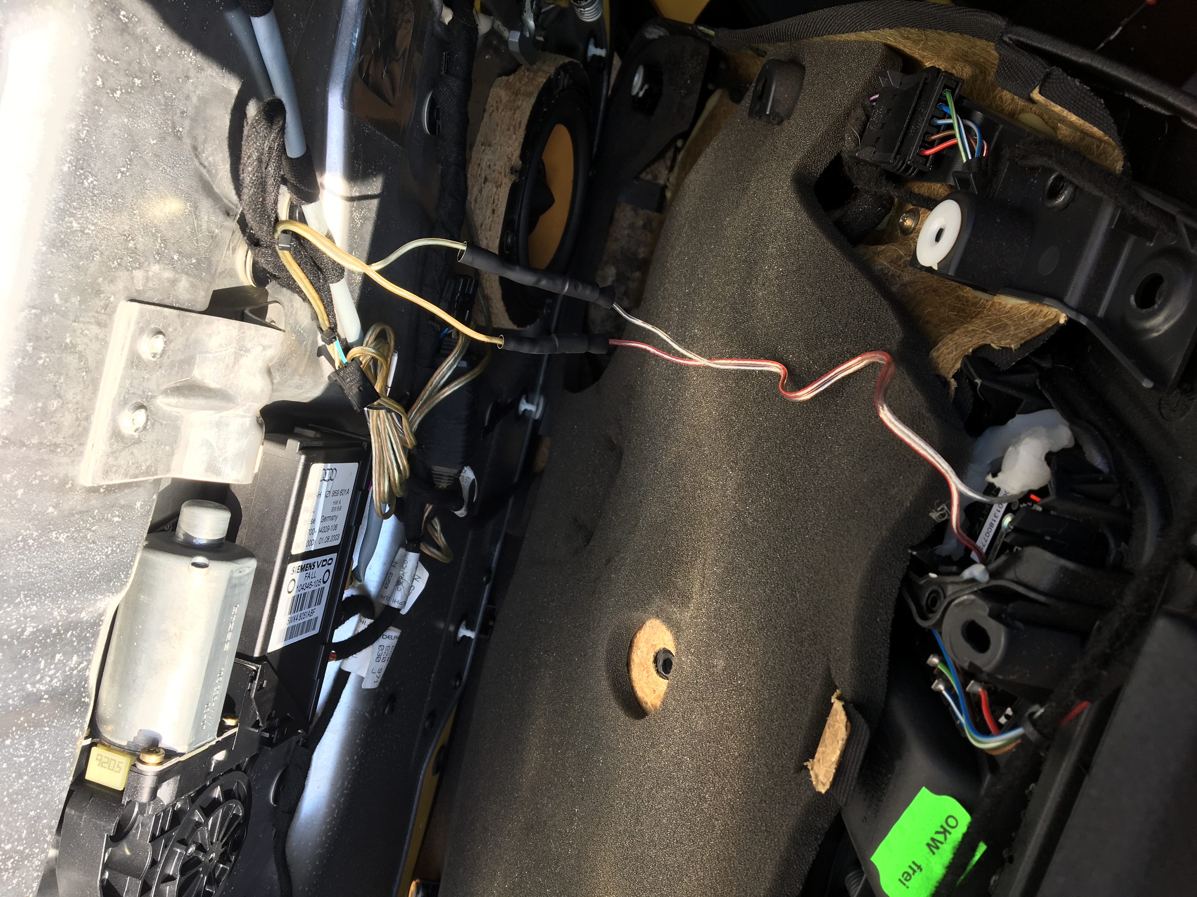

Mja, luidsprekers hebben een variabele weerstand —> impedantie. Deze kan je meten door een multimeter op de + en - te houden en de meter inte stellen op 20 OHM stond of zo. Als het goed is meer je omstreeks de 4 OHM. 9/10 keer gaan ze stuk als ze (te) lage frequenties voor de kiezen krijgen. Vandaar de verdenking van het filter. Heb je deze kunnen lokaliseren in de deur, want daar verwacht ik hem? Zo niet dan zou je 2paar kabels van de a-stijl naar de deur moeten zien gaan. Zie je geen filter, dan is dat waarschijnlijk de reden dat ze kapot zijn gegaan.
De multimeter is binnen en ik ga het zo testen! Ben benieuwd wat ie aangeeft. Eens kijken of ik alles klaar kan maken voor nieuwe speakers en een sub. :tongueclose

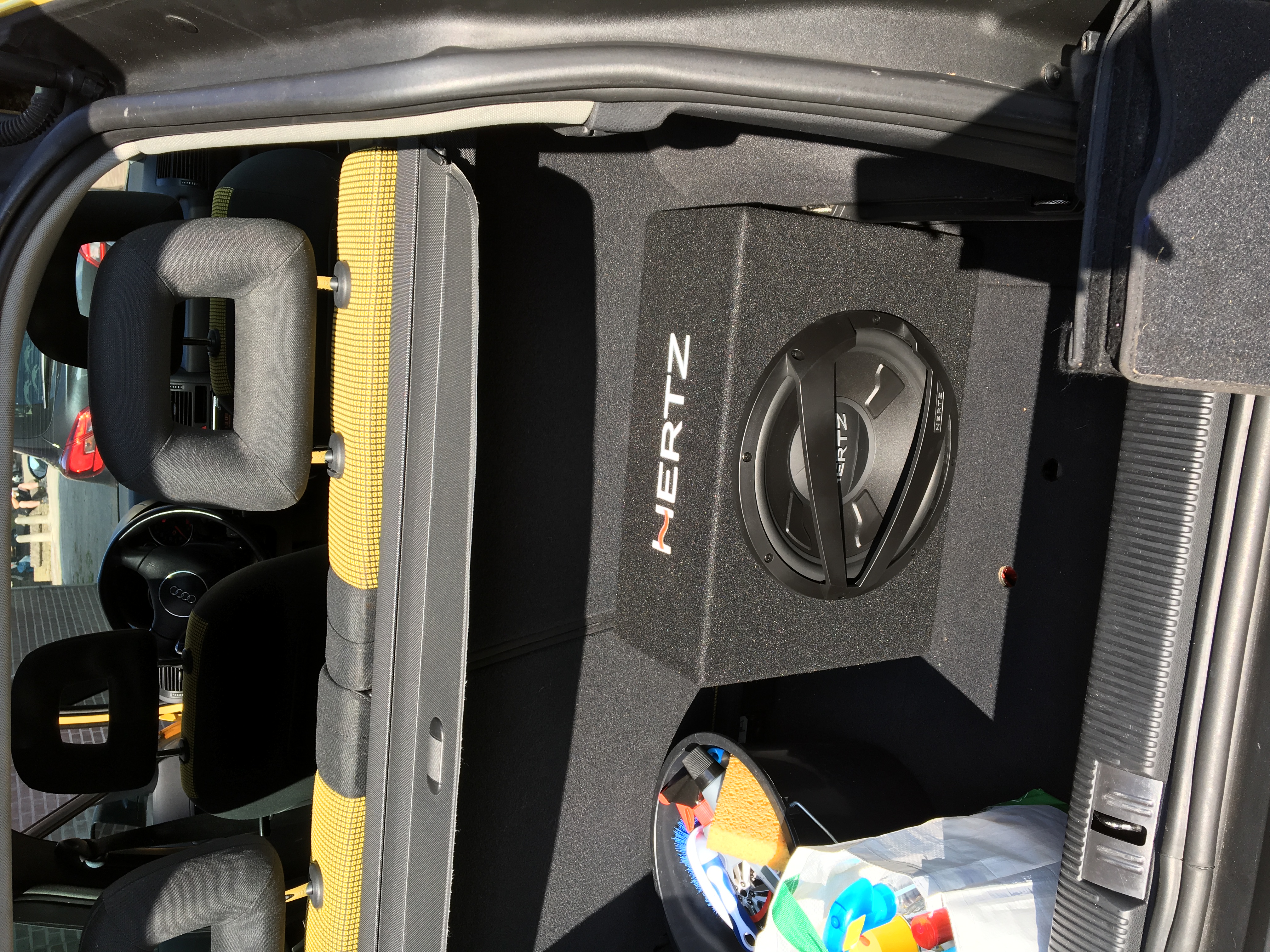

Ik ben uiteindelijk gegaan voor nieuwe Hertz tweeters (150W) en een Hertz subwoofer (1000W). Zo kan ik de speakers voorin behouden. Ik vind het idee leuk dat deze speakers al 15 jaar in deze auto zitten en om dit dan voort te zetten hou ik wel van.

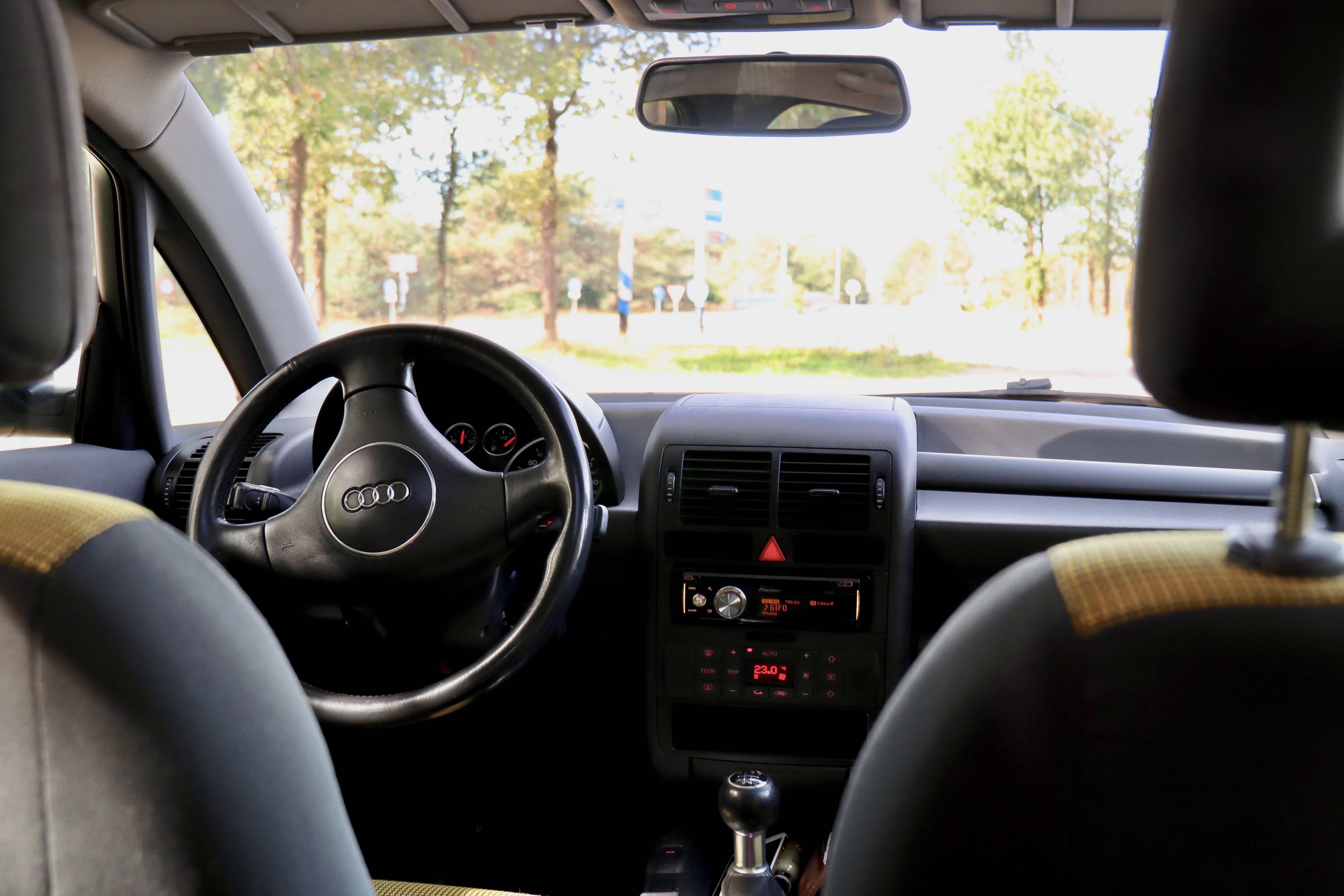

De nieuwe radio is een 1-Din Pioneer geworden. Op termijn komt er nog een betere versterker, maar voorlopig is deze wel prima. :heart: Ik hou van hergebruik.
Nu nog alles doormeten om er zeker van te zijn dat alles niet kapot is in een paar jaar. :joy:

Ze zijn wel direct na aanschaf geplaatst hoor! Tenminste, de versterker wel, dus neem aan ook die speakers. Alleen inderdaad niet via Audi zelf.
Top! Ik zal inderdaad eens wat fotootjes maken en plaatsen! Sowieso ook nog een paar van het autootje zelf.
Ik hoop dat het doormeten lukt en daarna het plaatsen van die tweeters (ze zijn kleiner dan die erin zaten). Gelukkig ken ik alle kabels nu goed, dus dat aansluiten is helemaal goed gegaan tot nu toe. Moest nog wel een en ander aangepast worden ten opzichte van de vorige radio namelijk. 🙊

Inmiddels zijn de tweeters ingebouwd en de subwoofer is aangesloten. Alles doorgemeten, alles op de juiste plek aangesloten en afgewerkt, alles helemaal naar tevredenheid. Het geluid is super gaaf geworden.
Ik heb uiteindelijk gekozen voor 2 x Hertz tweeters (samen 150W) en een Hertz Sub met piek van 1000W. Beetje heel erg overdreven dus, maar wel mega gaaf.
