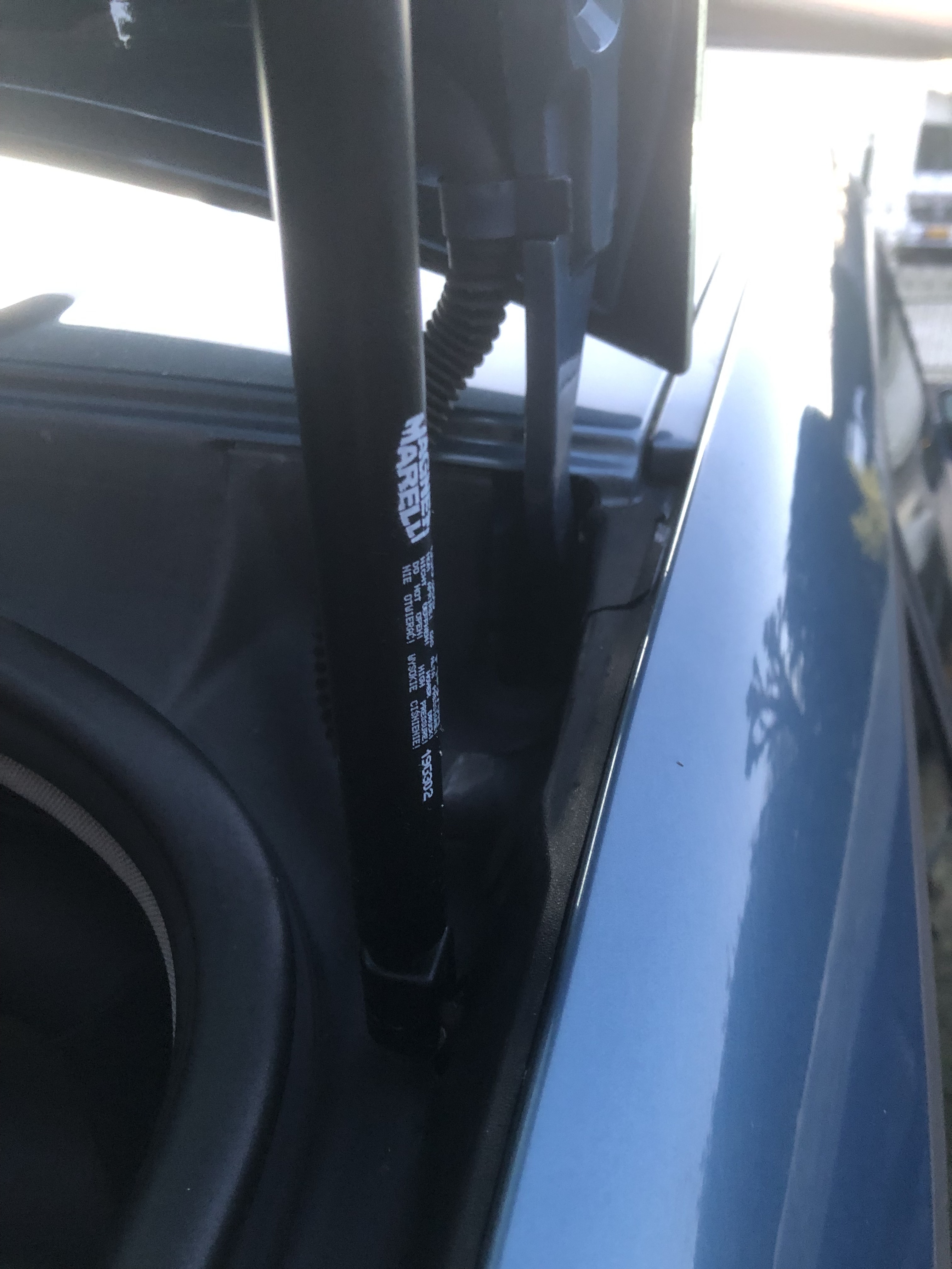

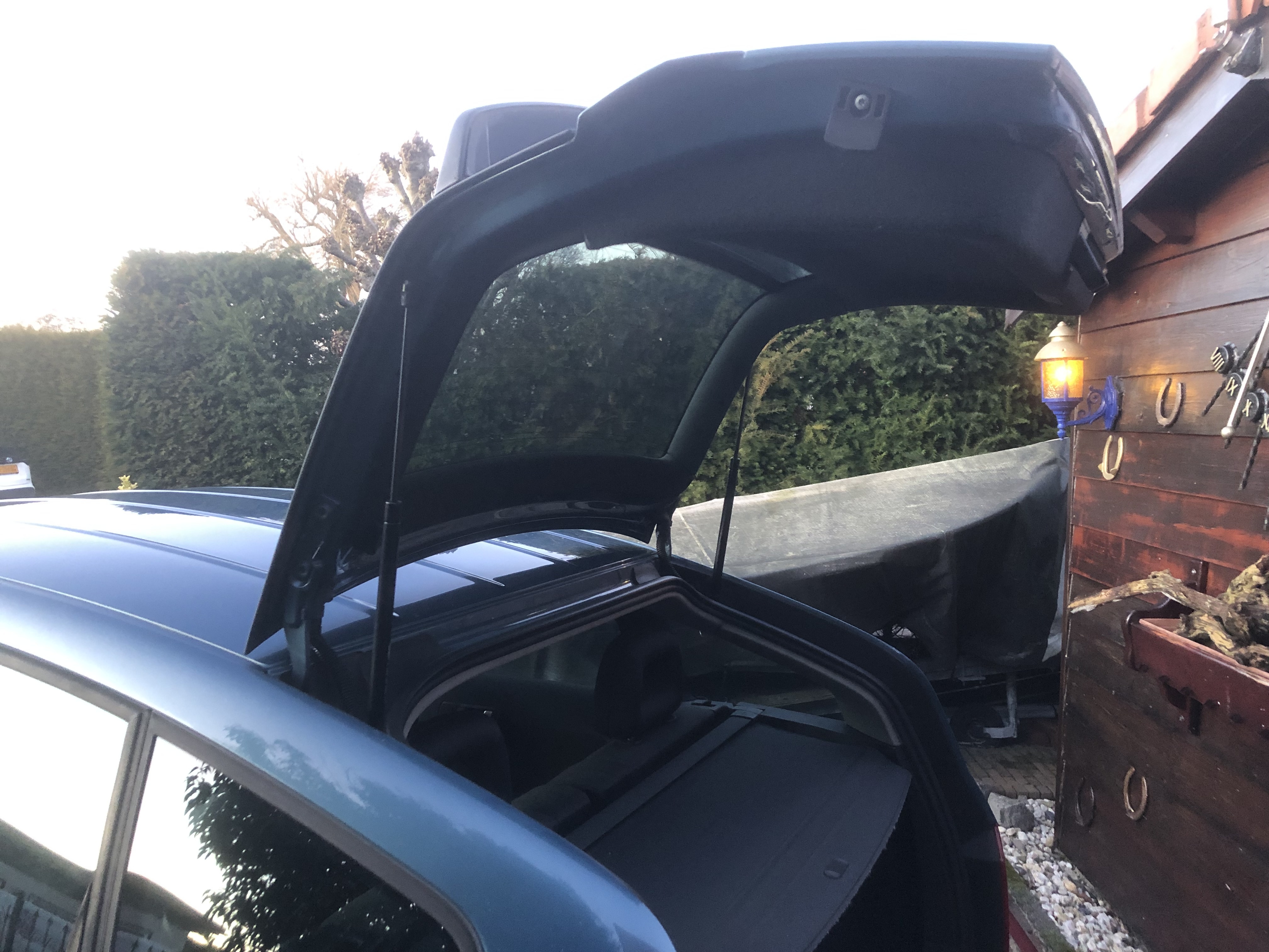

vanmiddag 2 nieuwe gasveren achterklep gemonteerd. zo, nu gaat die weer goed helemaal open, in principe zou ik dan mn kop niet meer kunnen stoten , wat al 2 keer gebeurd was. au au :rolleyes:

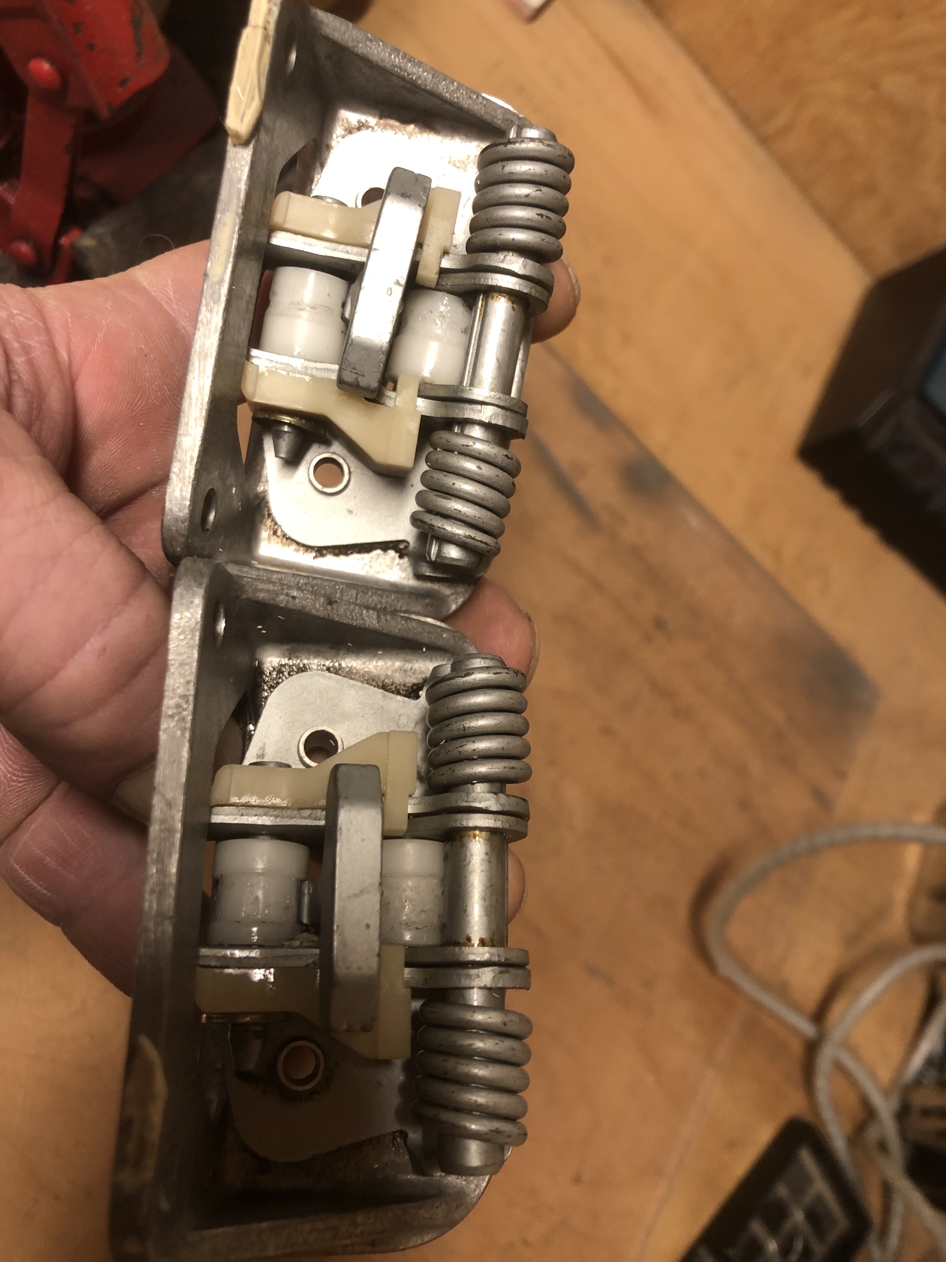

ook deurvangers voorportieren vervangen voor nieuwe.
zoals je op de foto kunt zien waren bij de oude deurvangers de witte nylon bussen behoorlijk ingesleten, waardoor de kankgeluiden van de deuren.
apart wel dat de bijrijderskant veel meer ingesleten was dan bestuurderskant, gezien over het algemeen de bestuurdersdeur vaker open en dicht gaat !
nu las ik ergens op forum dat er iemand met vervangende messing bussen de oude had opgeknapt, zijn deze messing bussen nog verkrijgbaar hier of ergens ? voor de rest is er namelijk niets mis met de oude deurvangers.

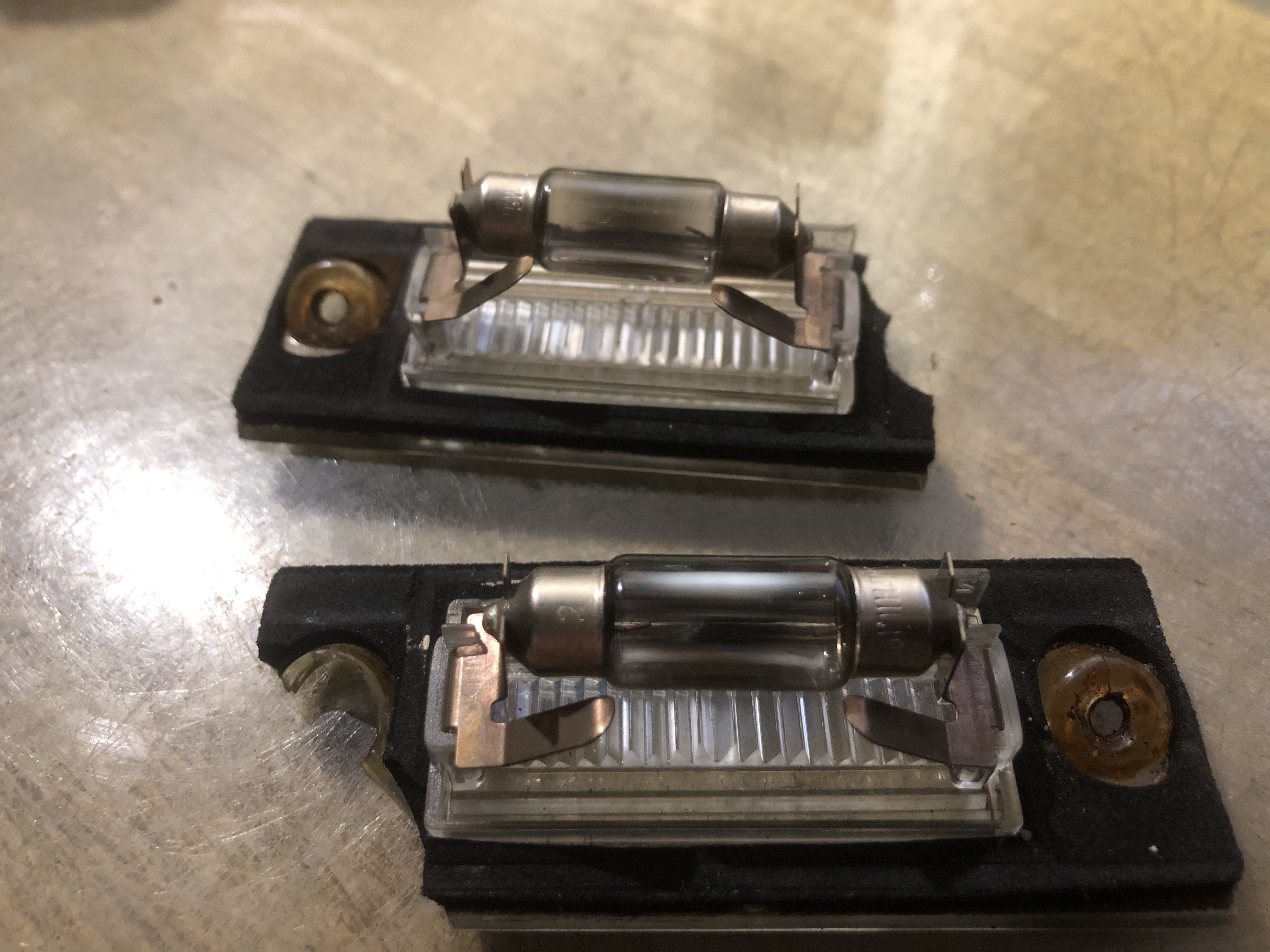

gebrobeerd de kentekenplaat verlichting te repareren met nieuwe rvs schroefjes,
helaas zaten alle 4 de stalen schroeven compleet vastgerot, slechts 1 schroef er heel uit weten te krijgen.
de kapjes zijn gesneuveld, ik moest wat om het los te krijgen.
nu zoek ik dus nieuwe kapjes, de afgebroken schroeven zou ik uit kunnen boren.
wel wat gezien op ebay, maar wel voor de hoofdprijs ongeveer 35 euro per stuk en 20 euro verzenden..dat word wel een hele dure grap dan

intussen de losse opdekkapjes gekocht met daarin led licht.
gaatjes uitboren in houders zelf ging niet goed nieuwe gaten zitten nu naast de oude gaten waar nog stukjes stalen verroeste schroeven inzitten. kon ook niet anders in plastic.

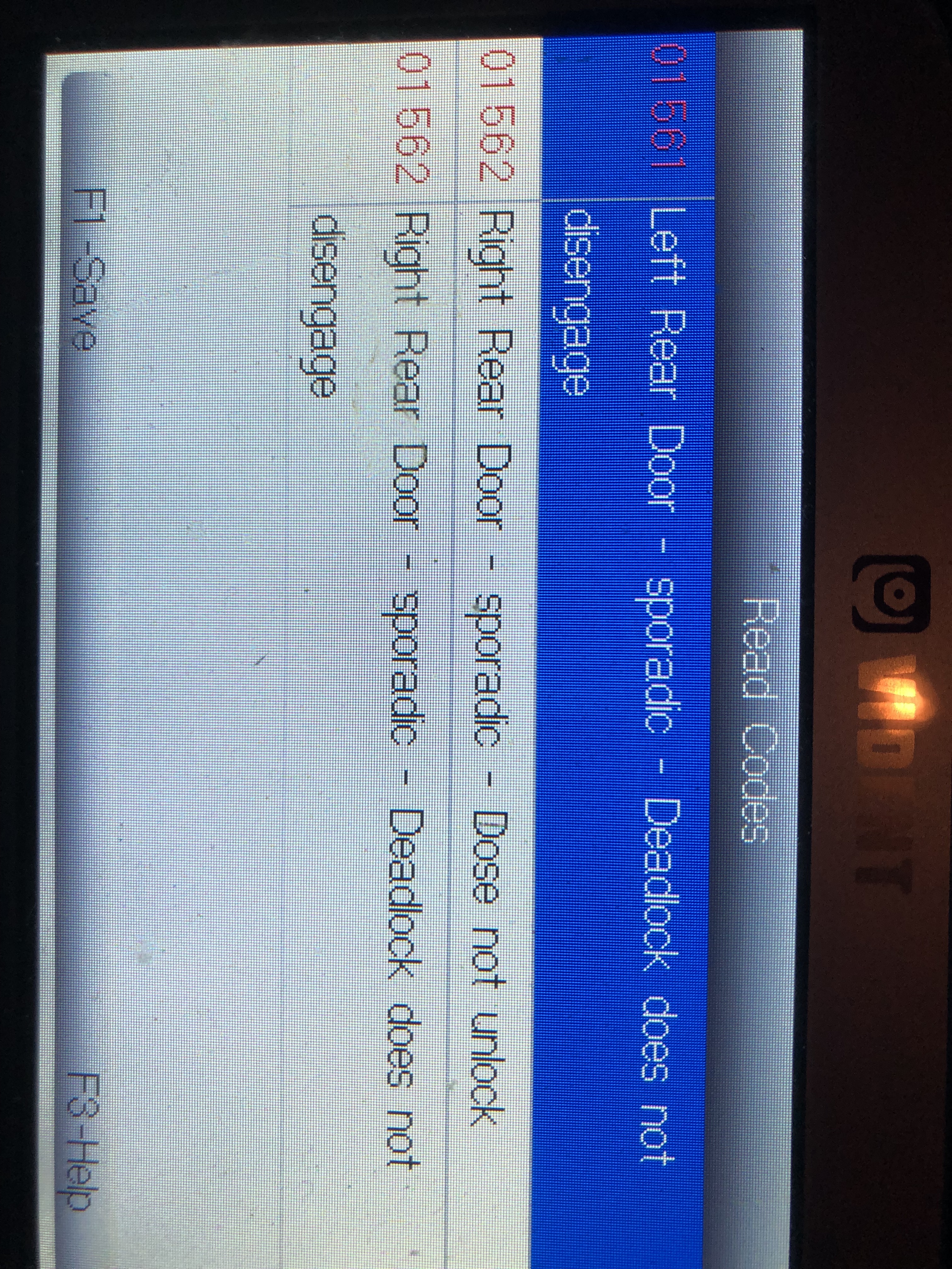

bijna weer 2 maanden storingsvrij, en was benieuwd of er nog een (gerigistreede) storing uit zou komen met uitlezen, geen (opgeslagen) storingen meer !
dat zit dus allemaal wel snor.
waar ik al wel eerder met uilezen comfortmodule had gezien, en wat ik toen niet relevant vond om wat met die storingen te doen (eerst motorisch alles goed) toch maar even verder naar kijken. er is iets met de achterportieren, daar wil ik nu naar gaan kijken om die laatste storingen nog te verhelpen.
ook brand meestal de dakverlichting achterpassagiers niet , bij deuren opendoen of ontgrendelen met afstandsbediening, vermoedelijk word dit probleem veroorzaakt door een storing in de achterportieren.
(de lichtunit er al uit gehad. lampjes goed, contacten goed, daar zit het hem niet in )
dus even nog even de puntjes op de i zetten zodat alles tip-top is !
zie foutcodes op fotos..

27 feb 2025, 23:12 1 x
Die melding heeft, ik denk, 80% van de A2’s. Is al veel over geschreven.
Binnenverlichting achterzijde kan hiermee te maken hebben, maar ik vermoed dat het het beruchte soldeerpintje is. Kwestie van 5 min en hij doet het weer jaaaaren!

Owh dat zou mooi zijn, ik heb nl al lang hetzelfde issue. Heb je misschien een link? Ik ben het nooit tegengekomen namelijk.

Zie hier:
viewtopic.php?f=17&t=3325
