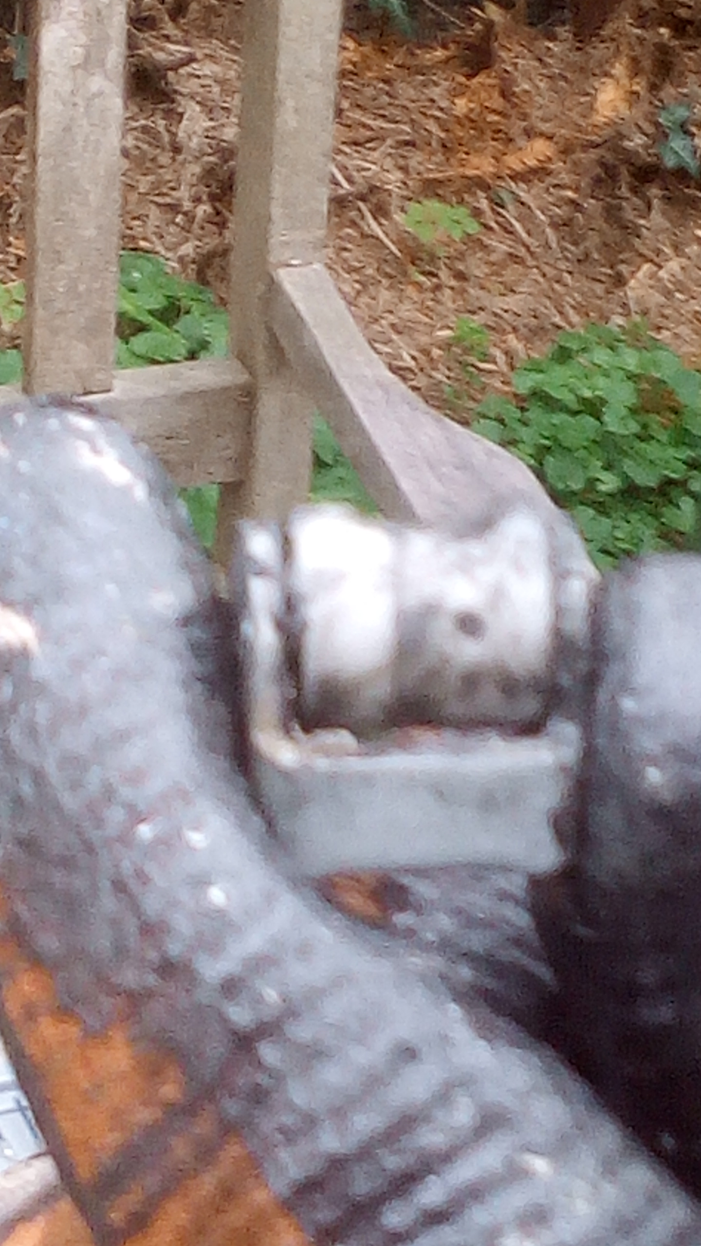

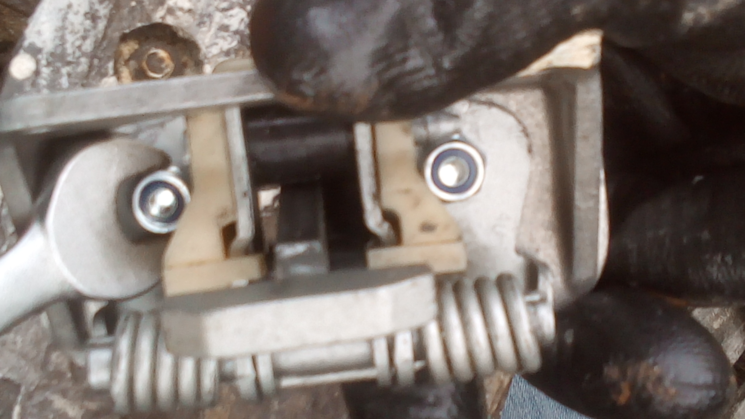

Bij mijn dagelijkse eigen auto rechts een originele maar links een Papa Hans versie!
Herkenbaar aan de boutjes die er al in zaten en ik zag hoe de Witte HMPE, wat het vermoedelijk was.....
Deze Hoge Moleculaire Poly Ethyleen is niet druk vast genoeg. En is dus ooit geleverd in de Ardennen...
Daarom heb ik de Zwarte Delrin gekozen en iets andere maten.
Een dikkere rol gaat langer mee en past ook.
De van 13 naar 11 mm geslonken en ook uit gelubberde middengat van 5.3 naar 5.6.... dus Knakker festival!
Ik heb in Delft met meerdere Deurvangers wekenlang getest en met meerdere materialen.
Brons gaf droogloop en piepshow, ging langste mee mits je wilt smeren en je komt er moeilijk bij met de bekleding erop.
Delrin kan ongesmeerd dit redelijk benaderen en met iets meer materiaal past het net.
HMPE en UHMPE waren een ramp.... LMPE nog erger, net als Nylon en hardhout.
- IMG_20181020_153857.jpg (1.09 MiB) 5531 keer bekeken

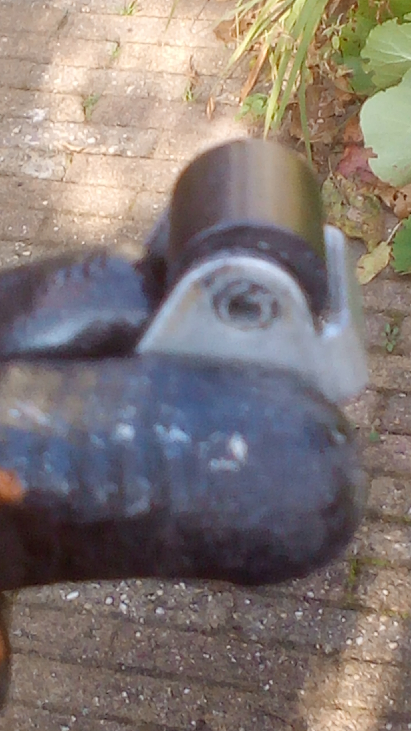

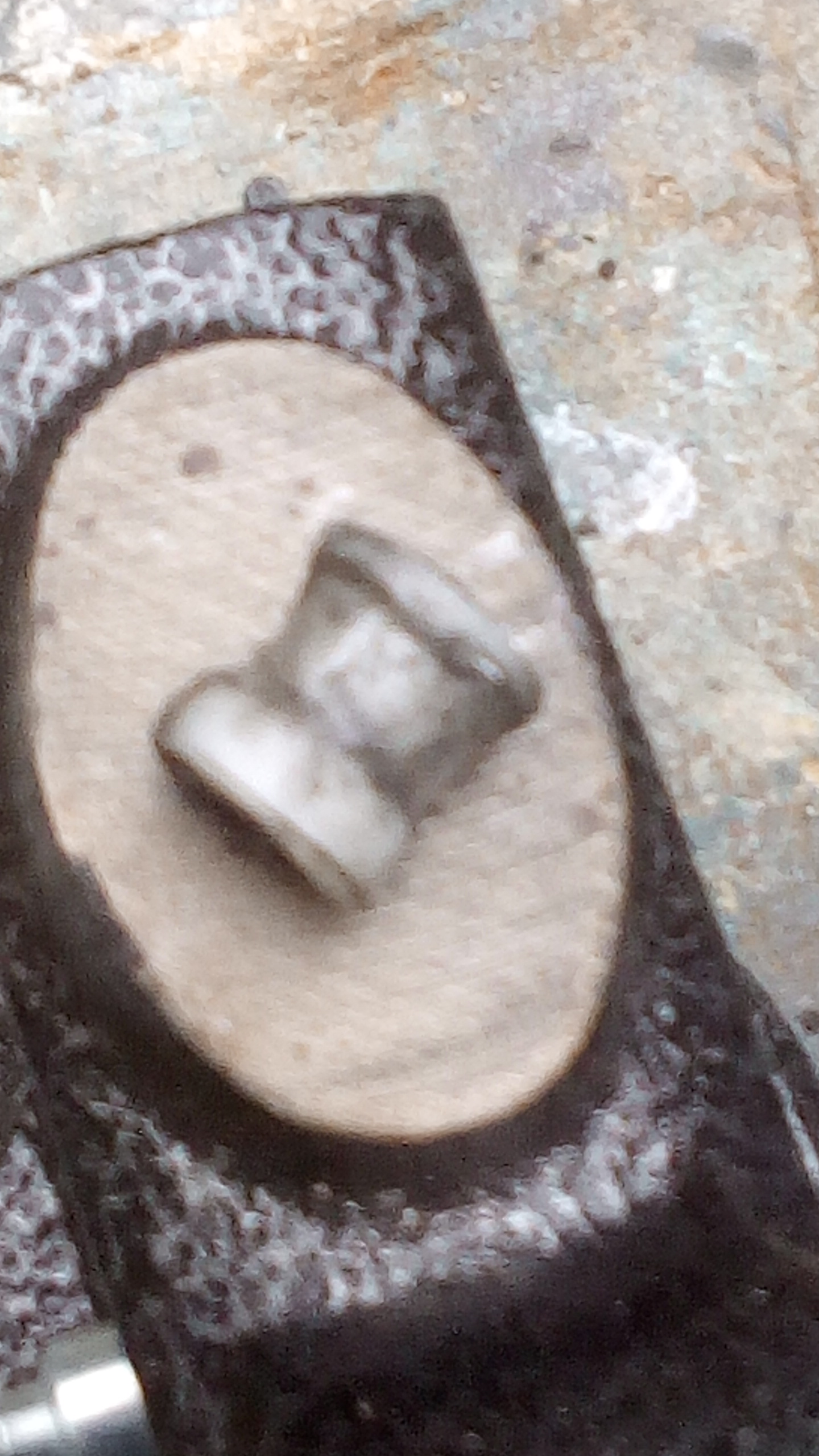

Nieuwe Delrin erin geperst.
- IMG_20181020_142621.jpg (787.89 KiB) 5530 keer bekeken
Papa Hans rol? van 13 naar 11 en binnen gat hetzelfde!
- IMG_20181020_160916.jpg (867.64 KiB) 5530 keer bekeken

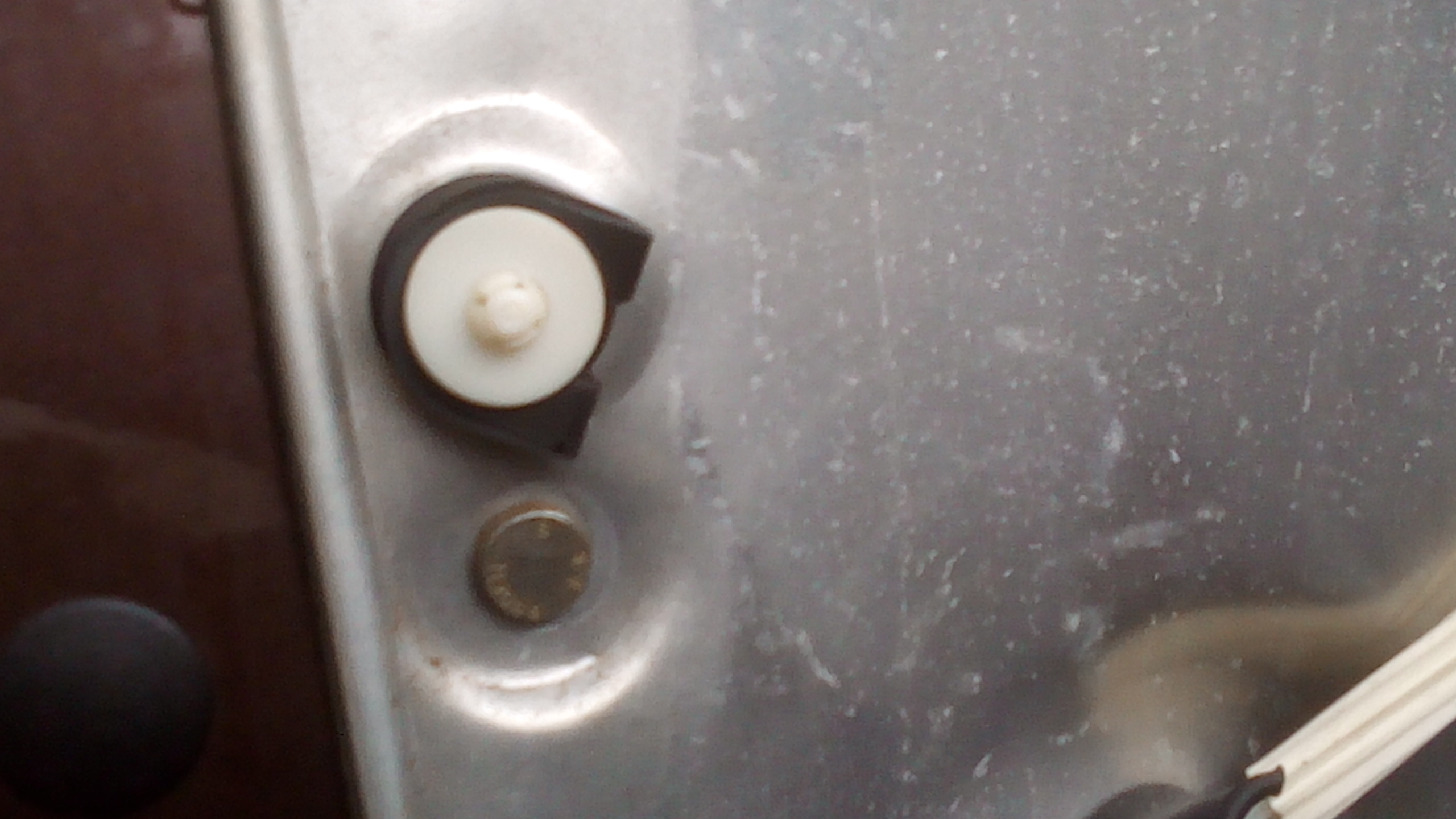

Ik gebruik Inbus, Papa Hans 6 Kant? Ook van Wit naar Zwart... dus ik weet later welke van wie zijn... beide zonder enig logo want Audi leverde ook witte maar met merkje.
- IMG_20181020_155227.jpg (673.5 KiB) 5527 keer bekeken
- IMG_20181020_150108.jpg (771.61 KiB) 5527 keer bekeken
- IMG_20181020_150100.jpg (730.35 KiB) 5527 keer bekeken

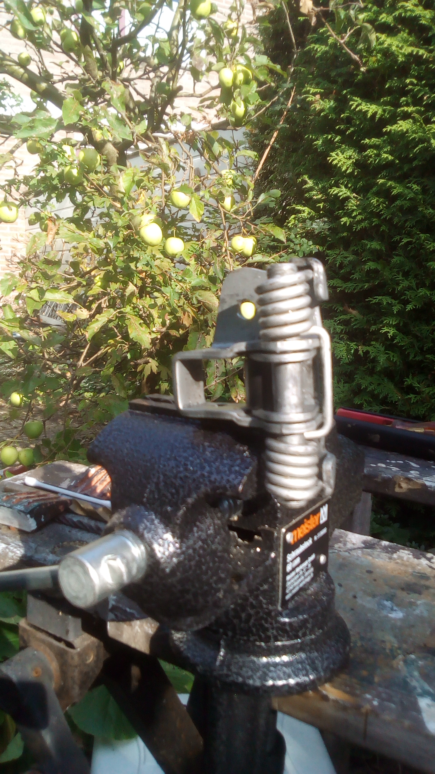

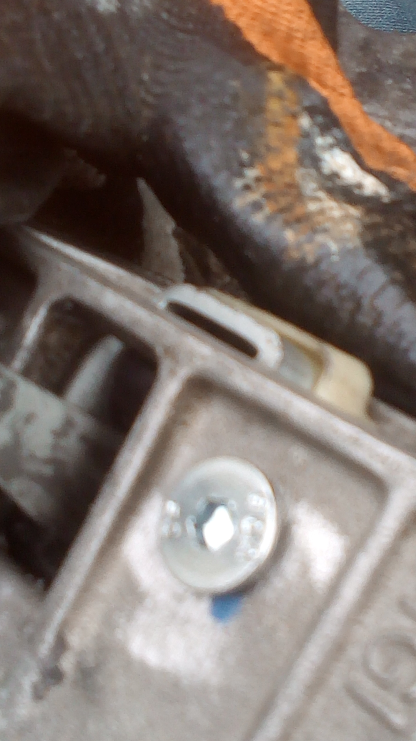

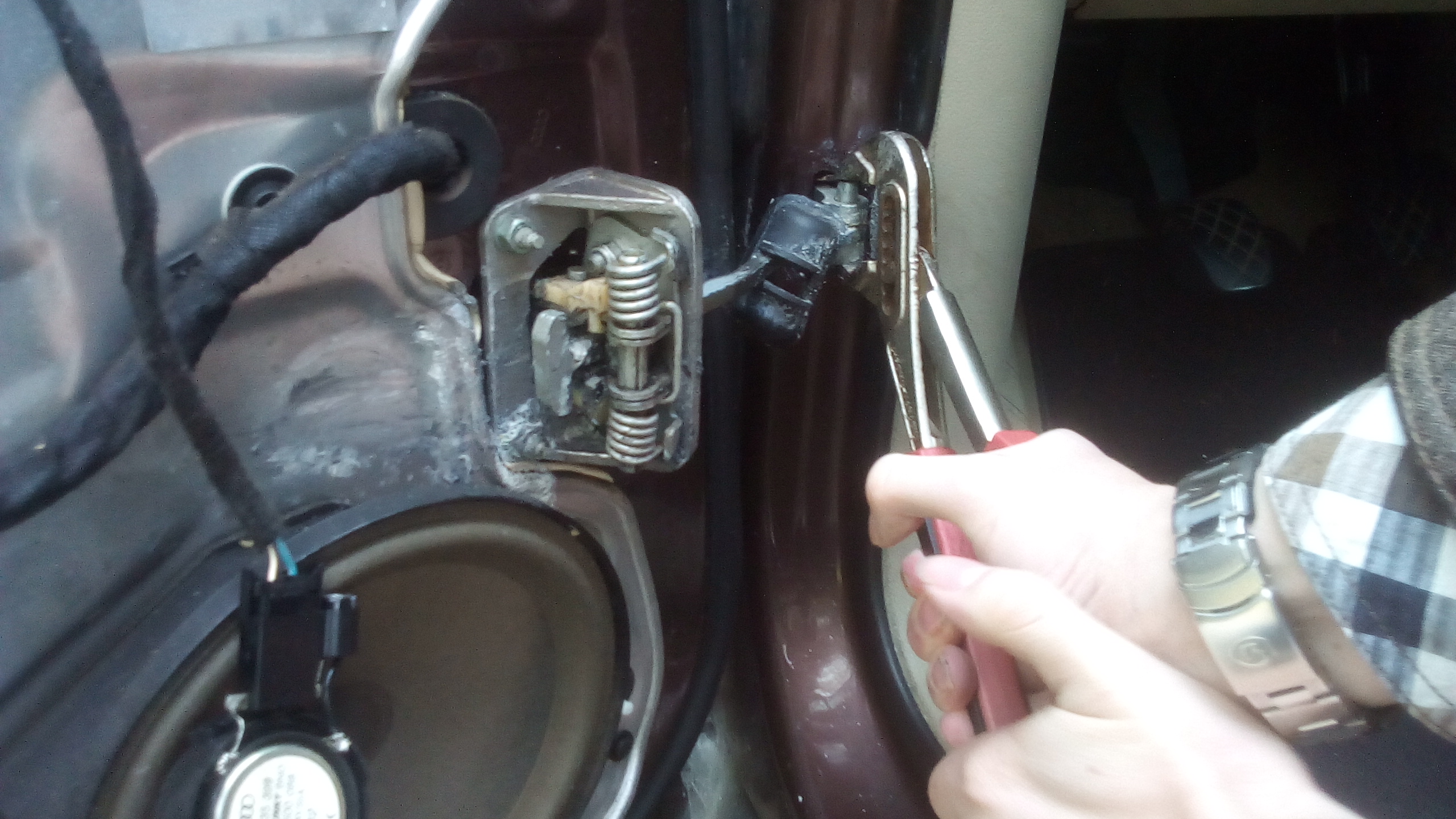

foto1 bekleding smelten met bout, en later dikker maken met extra zwarte stukje wat ik er bij doe.
foto2 nu eerst stang er tussen, dan pas 2e rol... anders dubbel werk.

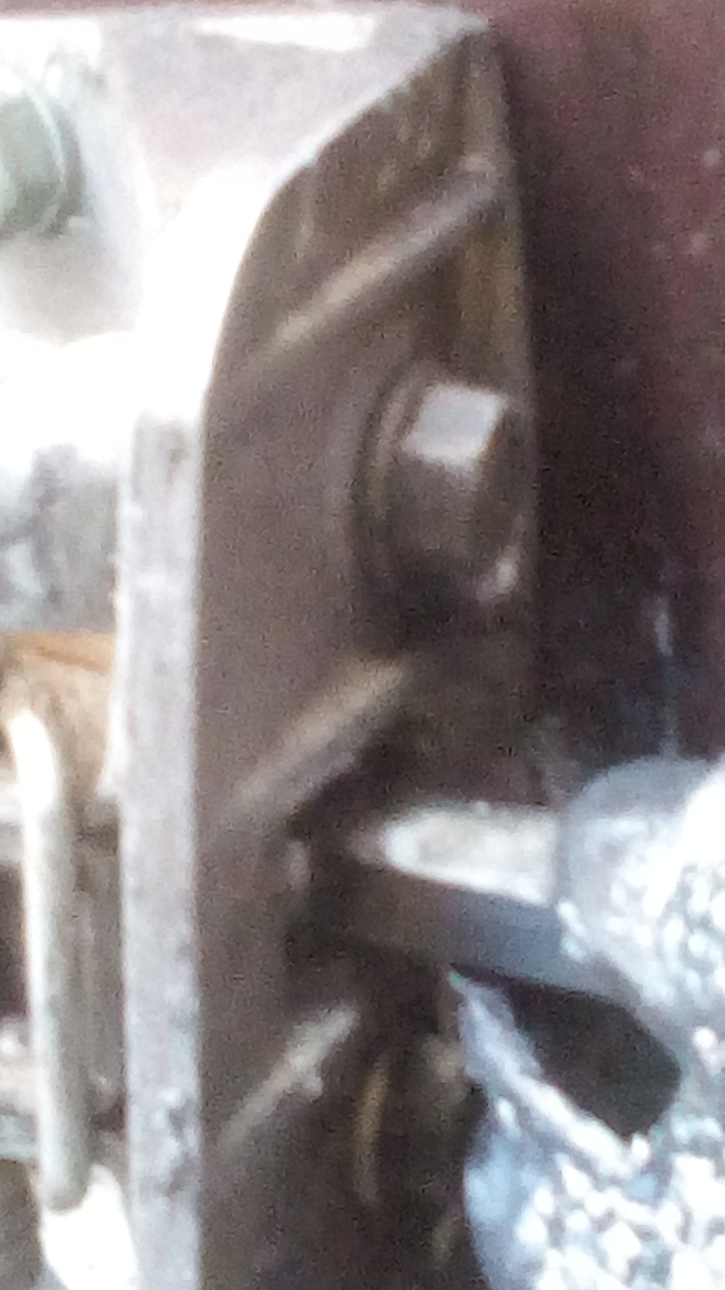

foto3 van deur losgekomen eruit gehaald en in paneel gezet.... dus die clip was eruit gekomen.
foto4 Papa Hans Diabolo van verende kant.... andere was minder erg.
- IMG_20181020_164321.jpg (902.88 KiB) 5526 keer bekeken
- IMG_20181020_143942.jpg (1.46 MiB) 5526 keer bekeken
- IMG_20181020_154035.jpg (690.32 KiB) 5526 keer bekeken
- IMG_20181020_160421.jpg (846.16 KiB) 5526 keer bekeken

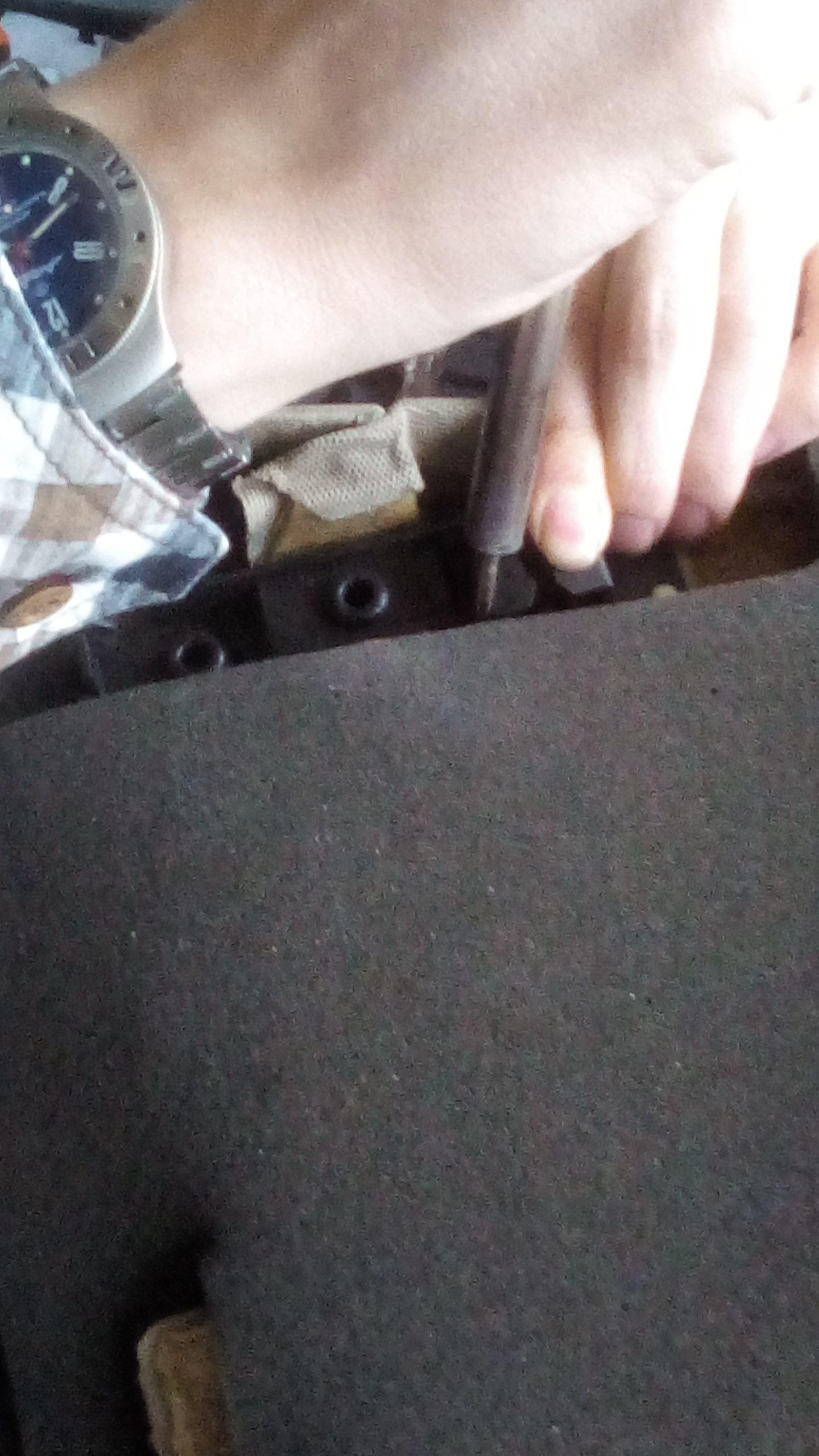

Tip;
Doe een plakbandje om de schroef en bitje van de Torq als je de 3 schroeven erin wilt draaien en dan vallen ze niet zodat je niet dubbel hoeft te werken....
2 in handgreep en 3e zit achter hoge tonen speaker afdekkapje boven in hoekje...
Ik mis nu voor 2 deuren en 6 Torq 3 stukjes plakband, maar geen zoekgeraakte schroeven...
Los draaien en zoeken onder auto was al erg genoeg!

Set oude boren, erg stomp zijn prima voor de pennen eruit te tikken.
Voor de pen met veer boor 8, en rol iets van 4 en de vaste rol boortje 5.
Voor er weer in doen de bankschroef, gaat prima zonder kracht te zetten.
Een mini bankschroef was ruim voldoende.
