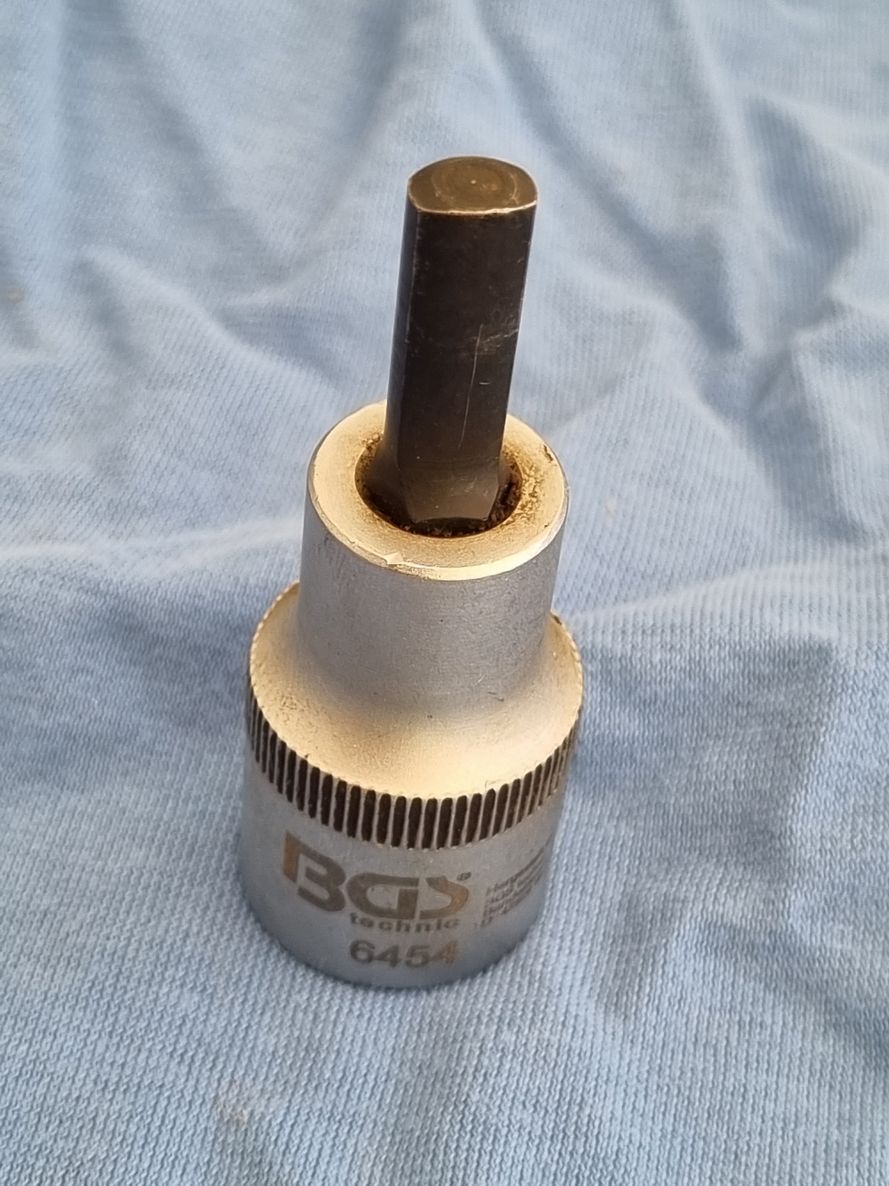

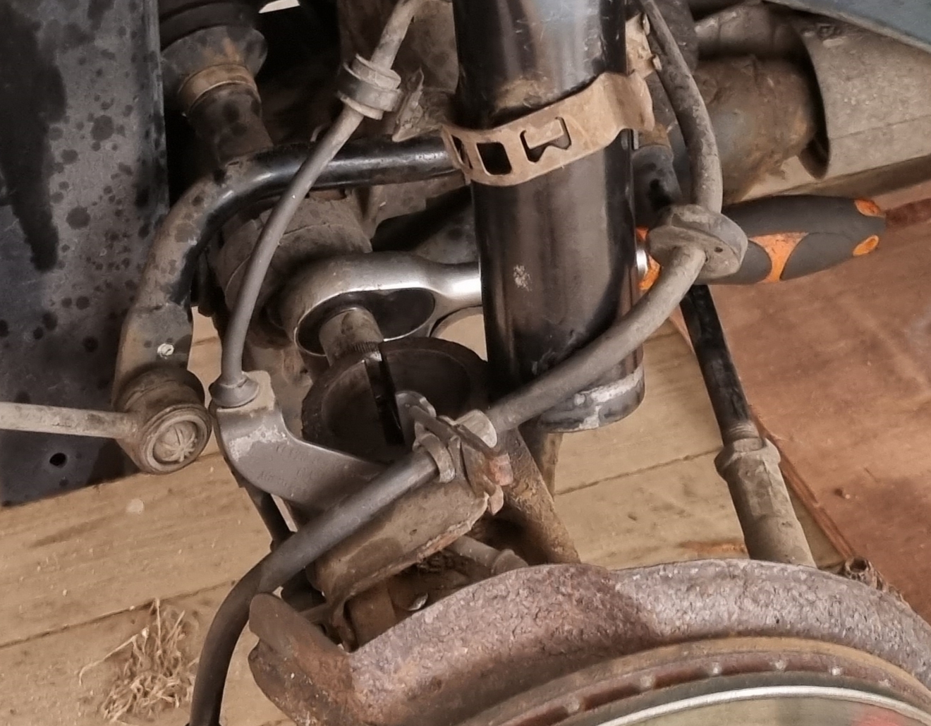

Hierbij de beloofde foto van de spreider.
Als je hem zelf wilt maken van een boutje, de maten zijn 5,2x7,3 mm, met mooi afgeronde hoeken natuurlijk.
Als je deze spreider wilt bestellen, hij is bekend onder VAG nummer 3424
20220425_193606 (1).jpg (758.59 KiB) 2024 keer bekeken
Spreader at work!!

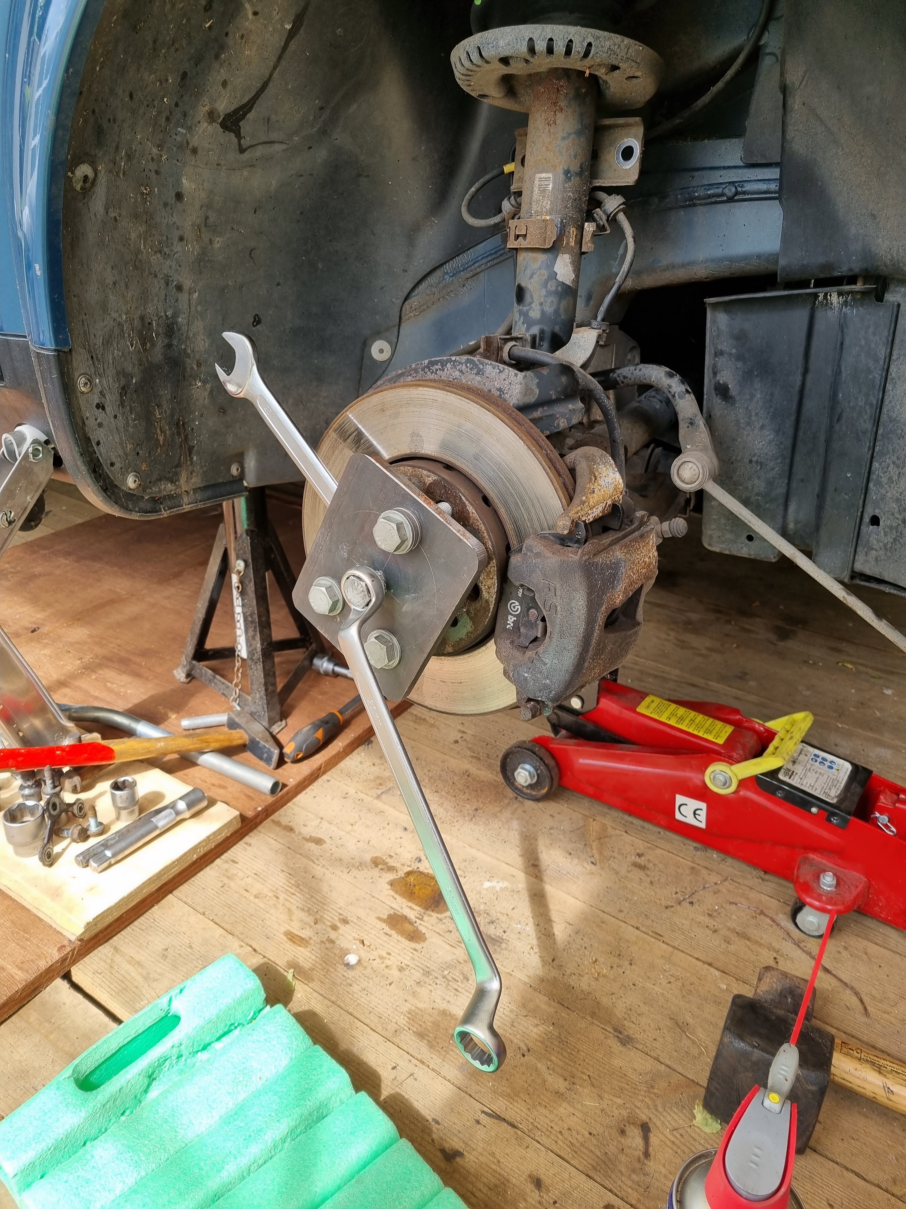

edje13 schreef:
25 mei 2022, 10:07
bertduursma schreef:
24 mei 2022, 21:34
Wat heb jij op de naaf gemonteerd?
Ik vind het altijd interessant hoe inventief mensen zijn met zelf gefabriceerde gereedschap 👍🏽
Op de foto zie je een dikke stalen plaat op de naaf gemonteerd, daarmee kan ik de aandrijfas uit de naaf drukken. Is met 3 bouten vast gezet op de naaf (wielboutgaten) en door de centrale bout aan te draaien druk je de as uit de naaf. Werkt prima!

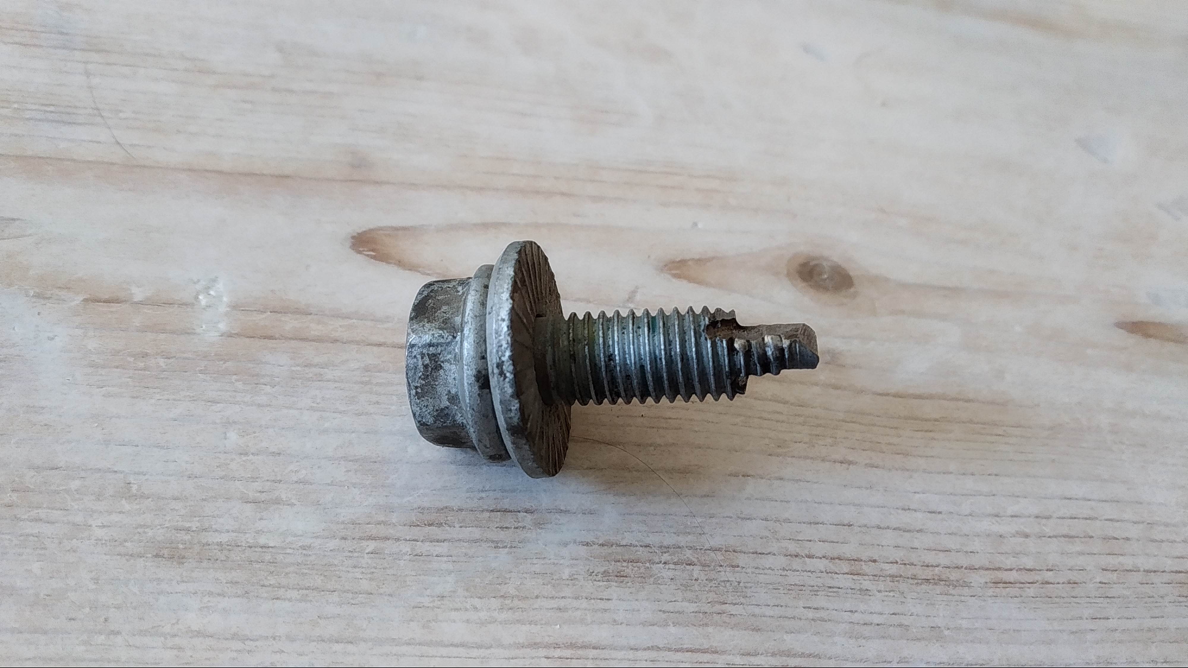

Bij deze mijn zelf gefabriceerde spreidbout. Werkt perfect!
Spreidbout
