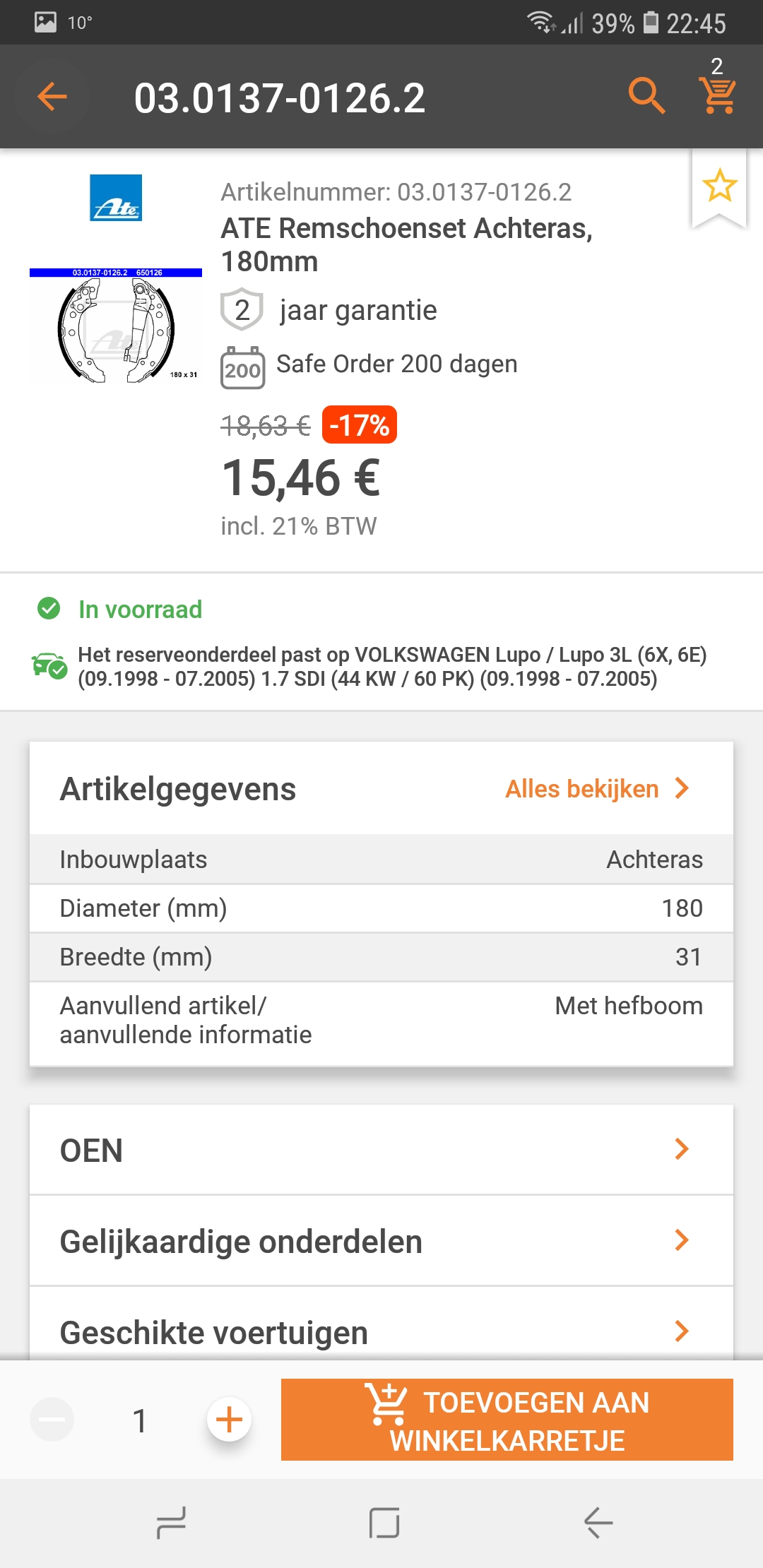

Als je zoekt naar remtrommels voor de Lupo 1.7 sdi, dan vind je de juiste van 180 mm voor de Lupo 1.2 tdi en de Audi A2 1.2 tdi. Van staal en niet van aluminium. Voor nog geen 20 euro per stuk.

Voor eventuele latere lezers van dit topic: weet je hierbij ook passende remschoenen?
Ik weet niet welke waarden/afmetingen bepalen of schoenen ook passen in de trommel/op de bevestigingen.

De TRW db4259 remtrommels zijn van staal en passen op de A2 1.2 tdi. Deze kosten bruto 47 euro per stuk. Even wachten en ze geven 24% korting, zijn dan ca. 35 euro.
Bijpassende remschoenen voor de 180 mm trommels zijn die van Ate.
