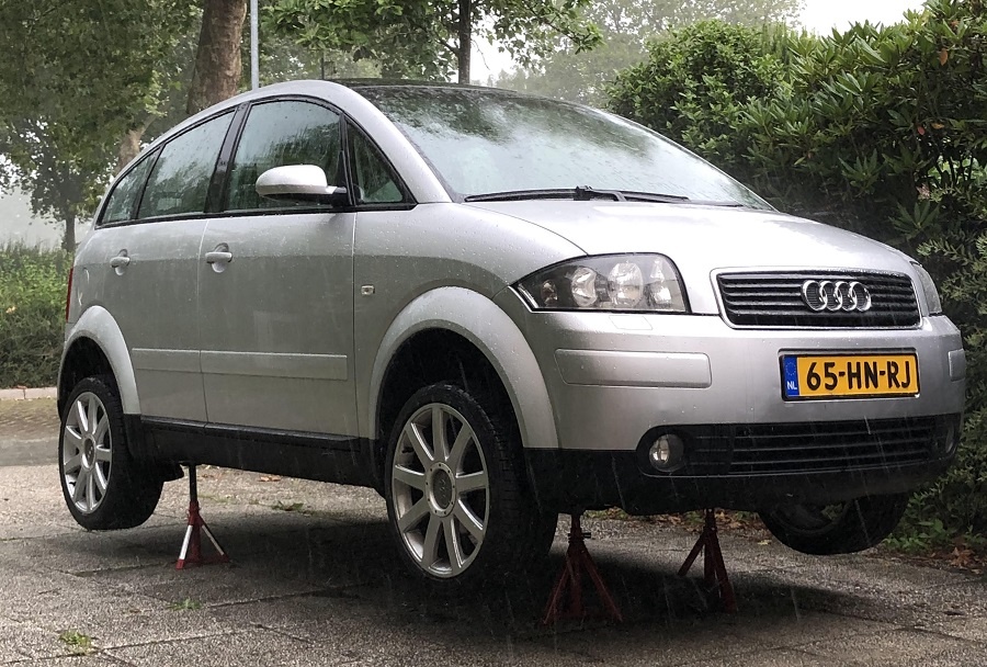

Ik heb vandaag de bakolie ververst: er kwam iets meer dan 1,5 liter donkerbruine olie uit (niet heel smerig en geen stank of zo) uit. Er zat voldoende olie in de bak, want met de achterwielen op de grond en de voorkant een 40 cm omhoog liep er tot mijn verbazing olie uit de vulopening (die ik uiteraard als eerste opendraaide).
Daarna de achterkant ca 30 cm omhoog gezet en de bak afgetapt en weer gevuld. Er ging iets minder dan 1,5 liter weer in voordat de vulopening begon te lekken.
Ik heb de motor even laten draaien met de voorwielen van de grond. Met ingetrapte koppeling draaien de wielen als er een versnelling is ingeschakeld (meer snelheid bij hogere versnelling) en met ingetrapte voetrem laten de versnellingen zich niet inschakelen.
Met de auto weer op de grond was de achteruit alleen in te schakelen met uitgeschakelde motor en na starten begon de auto meteen langzaam achteruit te rijden.

Helaas, mijn garage heeft een plat dak (met zonnepanelen erop) dus hoger dan 50cm van de vloer op assteunen gaat niet lukken. Maar ik heb zo ook al eens een uitlaat vervangen en de remleidingen op de achteras...
Ik ben nog aan het verzinnen hoe ik mijn garagekrik een beetje kan aanpassen om als "transmissiekrik" te dienen en haal er wel een (schoon)zoon bij als het te (in)spannend wordt voor één persoon :mrgreen:
