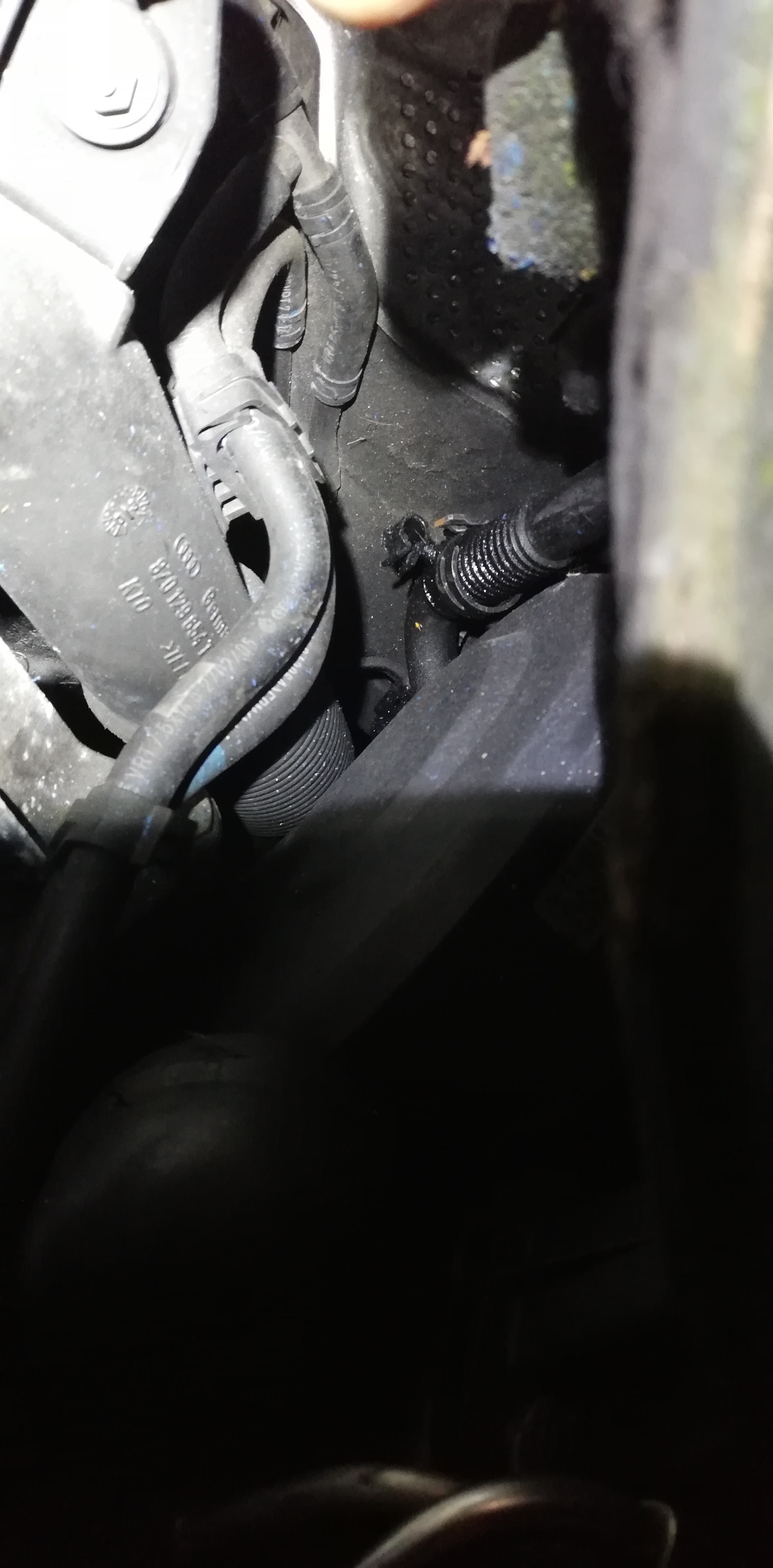

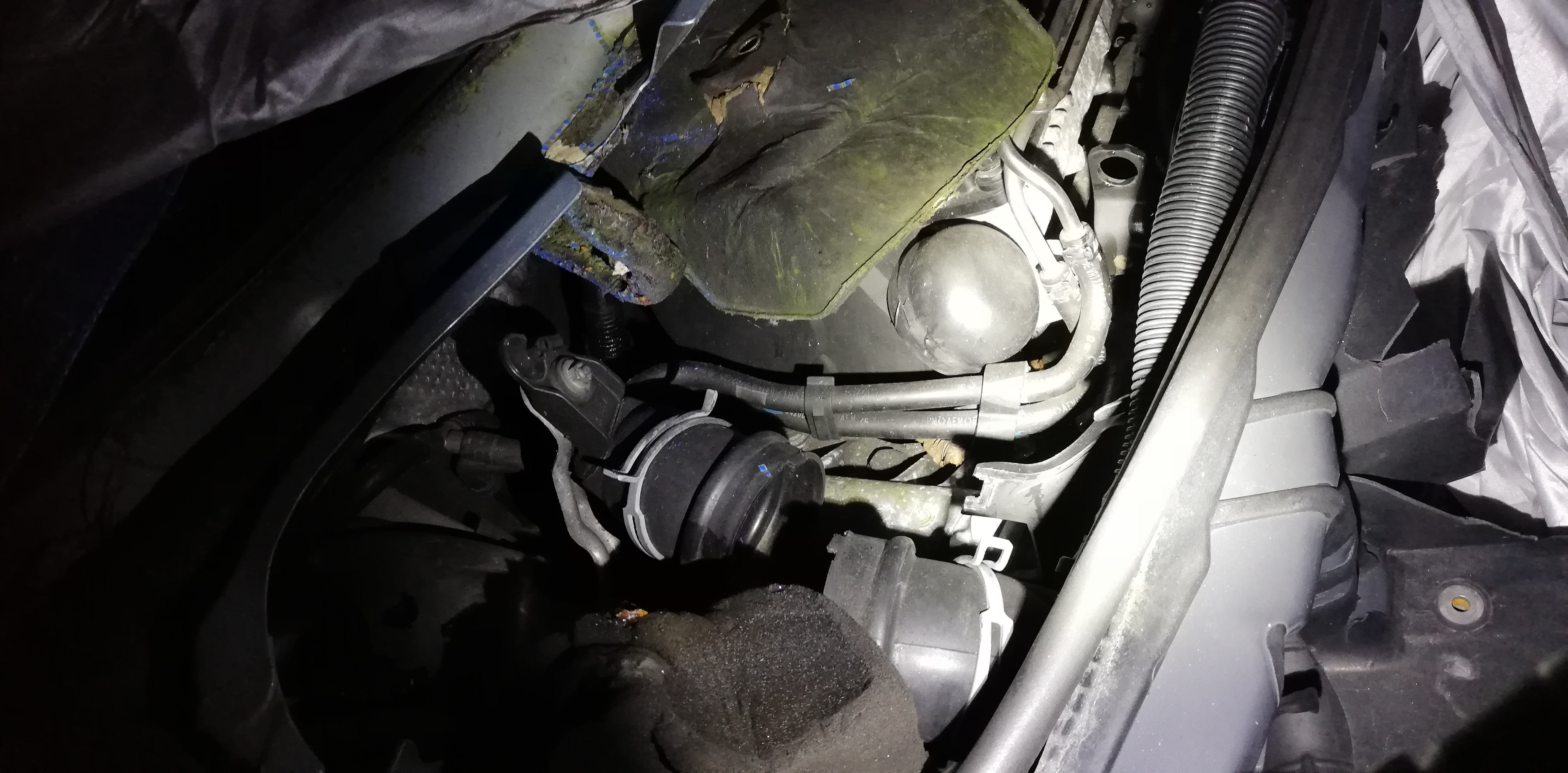

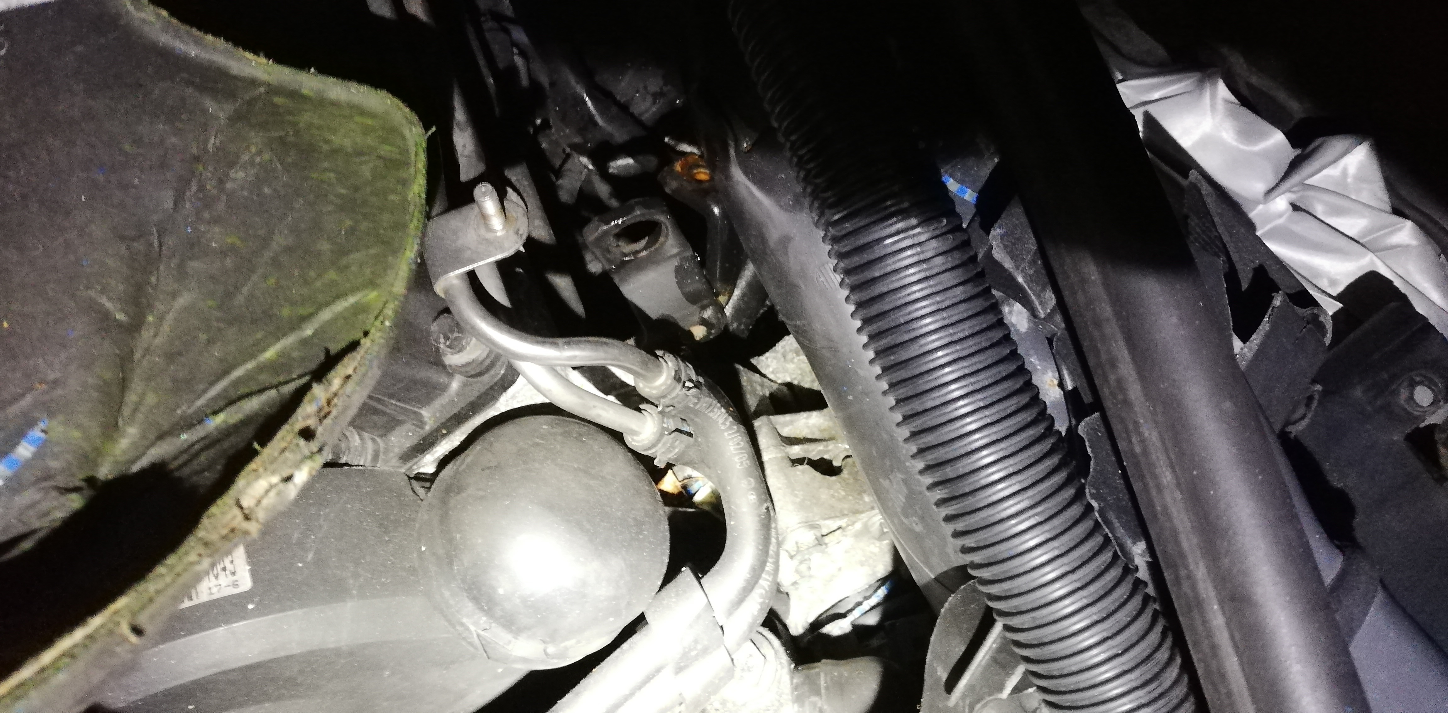

Even een paar slechte onduidelijke foto's van de schade ATL.
Het slangetje met T stuk zit op de bovenste stalen leiding aangesloten......... Verder kan ik nu in het donker niet kijken waar die verderop precies op zit, want d'r ligt nogal wat zooi op het wrak, maar misschien kan je d'r wat mee.
Overigens ook bij m'n AMF gekeken, daar zit geen T stuk op die plek maar wel, wat lijkt, een terugslagklep.
Hehe! De bovenste stalen leiding is de aanvoer....
Dan denk ik dat het nu bij mij toch andersom zit :flushed:
Zou dat het dan echt zijn??

Menno, kerel, jouw foto leverde het ontbrekende puzzelstukje! :) :) :) :) :)
:thumbmin: voor alle leden die hun hulp en gedachten hebben laten gaan hierover!
Maw, na wisselen van beide dieselslangen op de stalen leidingen van het blok en ontluchten met de vacuumpomp, liep-ie en bleef ze (het is definitief een vouw) lopen! Even wat rondjes op het terrein gemaakt en definitief geen noodloop of 'als een krant' lopen meer!
