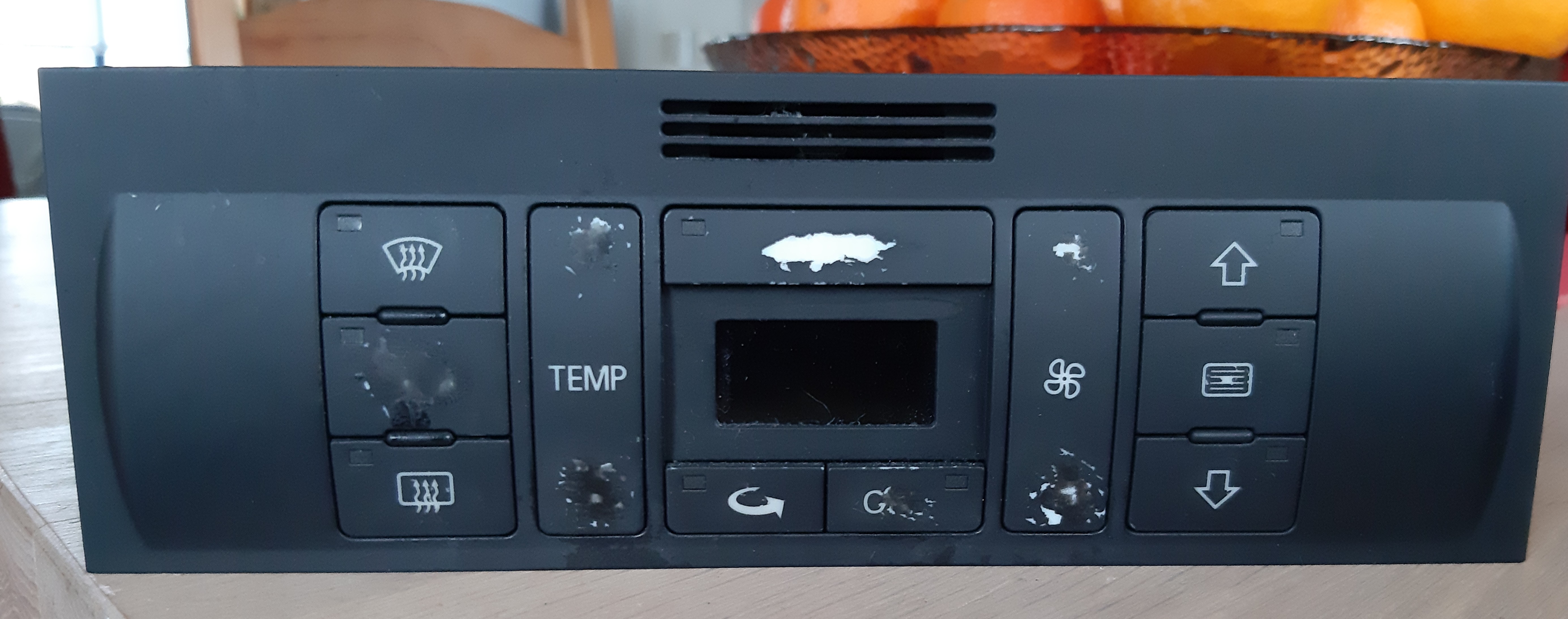

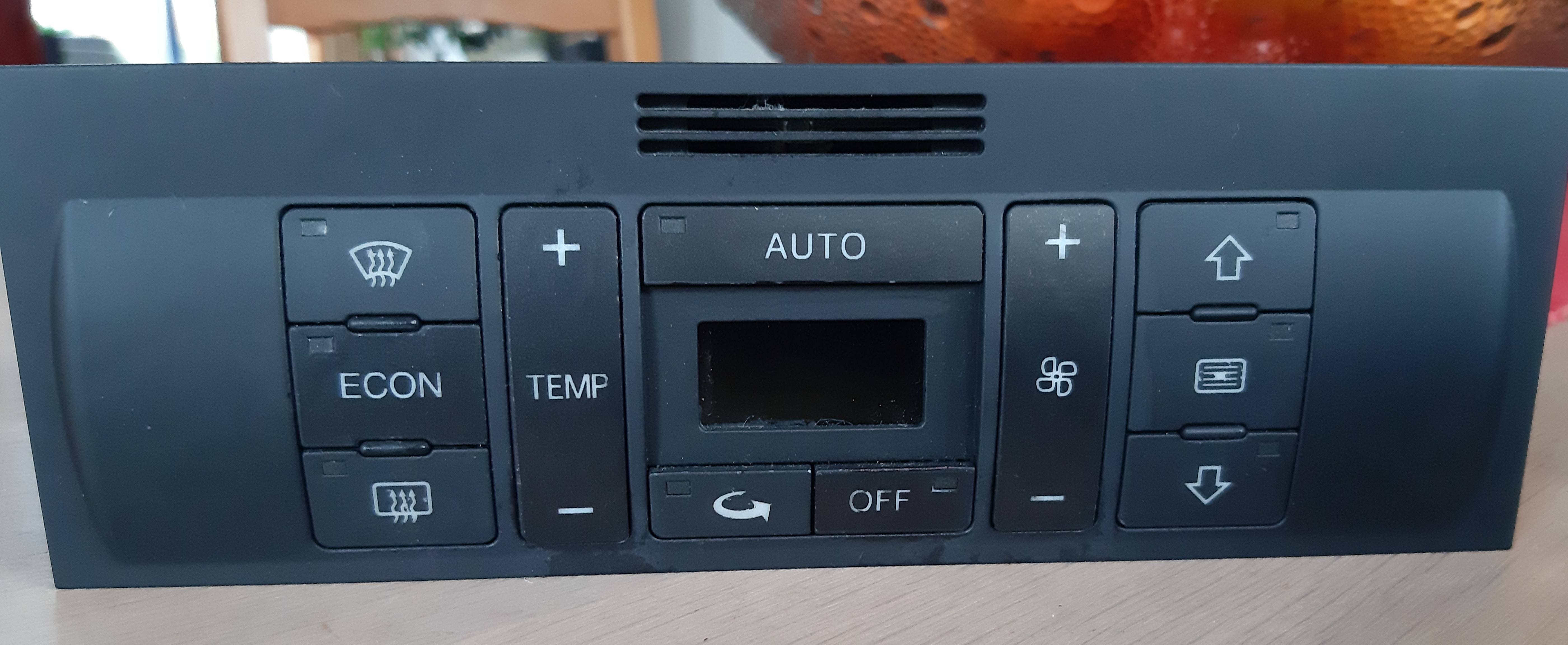

Met een stickersetje het klimapaneel gereviseerd. Ik heb alleen de knoppen gedaan die slijtageplekken vertoonden. De overige stickers bewaar ik...
De stickers vertonen iets meer glans dan de originele softtone lak. Misschien dat een beetje cockpitspray uitkomst biedt?

Ik ga maar niet met middeltjes knoeien... Zo ziet het er veel beter uit dan de versleten knoppen. Mocht de lijm loslaten, dan doe ik er een druppel secondelijm achter.

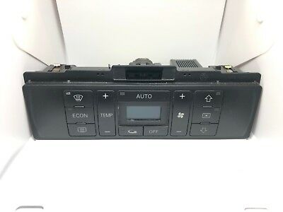

Mocht je de tijd en de ruimte hebben, rij eens langs een sloop en kijk in de vroegere versies Audi A3 en A4. Sommige uitvoeringen hebben dezelfde knoppen in Hard-Touch uitvoering. Kleur verschil is te verwaarlozen wanneer je alle knoppen vervangd (ze zijn iets donkerder).
Een fijn resultaat en je hebt nooit meer afgekloven knoppen.

Heb vanmiddag op ebay.de een knoppenbordje uit een oude A4 gekocht. Met mooie knoppen zonder softlack. Voor als de lijm loslaat...
Dit bordje kost me 35 euro. Er staan originele A2 climapaneeltjes te koop voor... schrik niet... 500 euro :(
