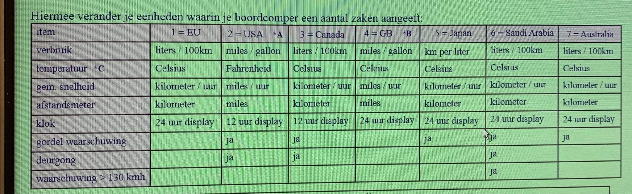

Er gaat overigens een akoestisch signaal als ik meer dan 130 km/u rijd. Het is een beetje vergelijkbaar met het geluid dat je verlichting nog aan staat. Permanent totdat je weer langzamer rijdt. Ik laat het voorlopig aan staan. Hier in NL rijd ik bijna nooit harder dan 100 en zeker niet harder dan 130. Mocht ik een keertje naar de oosterburen gaan voor een langere rit dan zet ik het gewoon even uit.

Ligt eraan of je dat wel wilt want het is een totaalpakketje. Behalve het akoestisch signaal bij >130km/u krijg je ook de deurgong en de visuele waarschuwing voor de gordel erbij. Het is een kwestie van het derde getal veranderen van het instrumentenpaneel.(17) Daarmee pas je het land aan. Ik heb daar 6 van gemaakt.(Saoedi Arabië)
Standaard is dit 0(Duitsland) of 1(Europa) welke verder hetzelfde zijn.
- received_545463445971708.jpeg (254.09 KiB) 3387 keer bekeken
Van Japan naar Saoedi Arabië gegaan, van 5 naar 6, en die gordel had ik al!
Alleen jammer van 1:19 naar 5.1 liter per 100 km terug!
