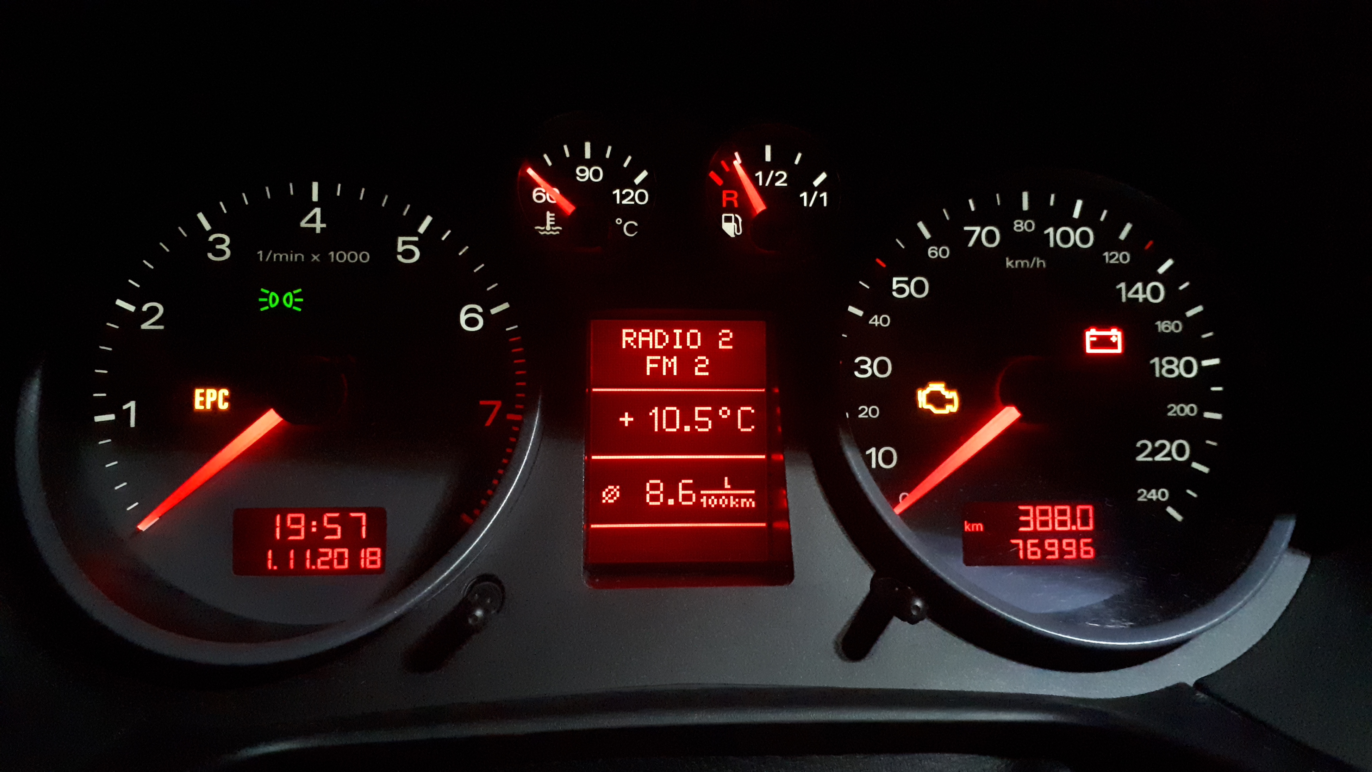

Ik weet het ook niet. Bij mij staat hij op km per liter. Wat ik dus eigenlijk niet fijn vind. Weet wel dat de vorige eigenaar er een nieuw Fis scherm in heeft laten zetten ivm dat er pixels weg waren. Weet zo niet waar dat is gebeurd. Zal morgen is in de papieren kijken want heb er een rekening van gezien. Maak ook wel ff een foto van mijn Fis scherm met km/liter.

Mijn dochter heeft 1:15 en de AMF die nu omgebouwd word bleek 7 liter per 100 km te hebben.
Beide Fis en ik heb niets gedaan... Ik zag het op foto van tellerstanden bij aankoop.....
Nu pas gezien dat verschil.
