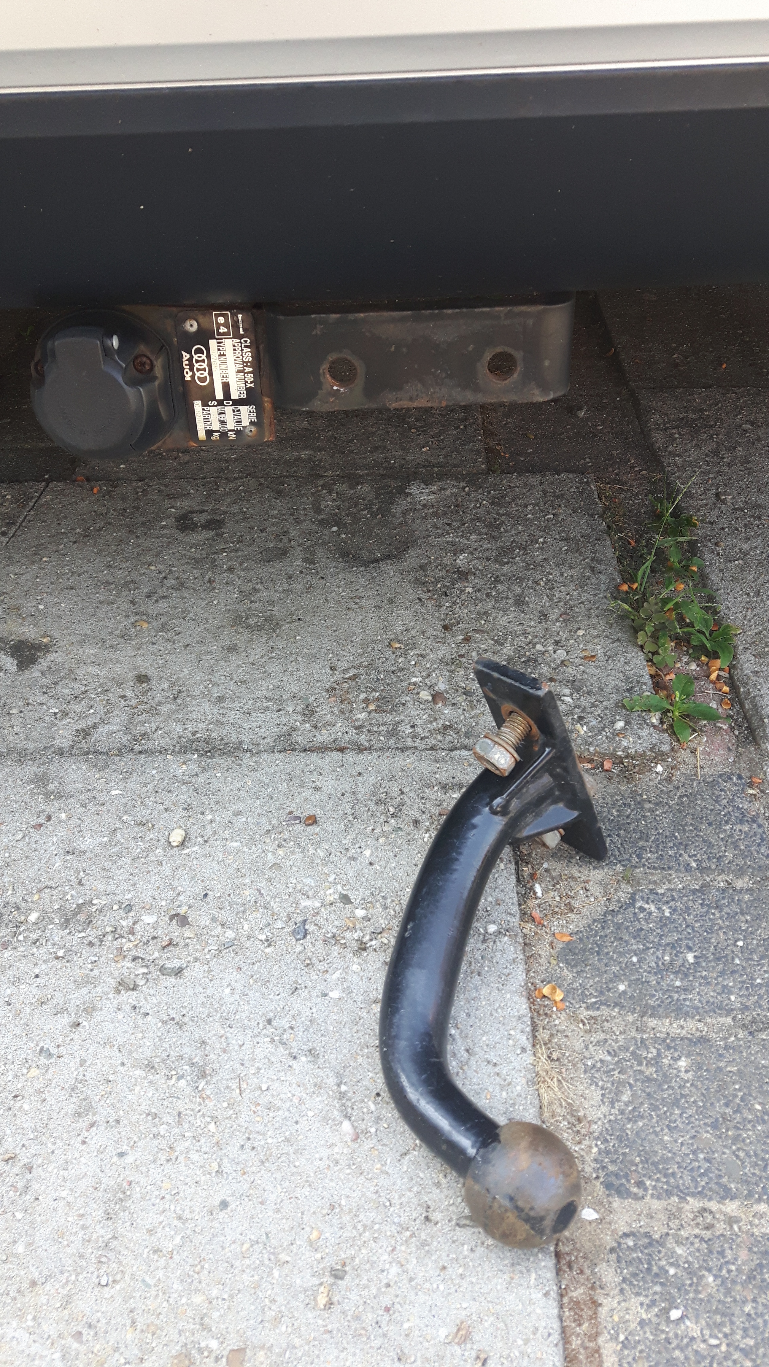

Bij deze een foto.

Bij de lastdragers kan het zijn de 2 pijpen te ontbreken die je net als bij een originele Audi afneembare trekhaak en ook de mooie afneembare haak van merk GDW ziet staan in de tekening van de inbouw handleiding. GDW.
Deze steken dan in de kokers ahter de gaten bumpersteunen normaal zitten.
Mocht deze ontbreken dan gaat de rand op de bevestging bouten bumpersteun punten kantelen dus haak steeds erger achterover hangen bij zware aanghanger last.
Door het snel optrekken met aanhanger wordt dit verergerd en ook weer naar voren bij hard moeten remmen etc .....dus tzt eens waaeschijnlijk afscheurd...op die punten.
De meeste aanhangers zijn zelf al meer dan 125 kg zonder belading zie goedkeuring type plaatje aanhanger..
Dus wees voorzichtig met beladen als je niet zeker bent wat voor type draag of aangepaste drager je A2 hebt met kogelhaak.
Mijn advies :.
Koop gewoon liever een goedkopere vaste gekeurde trekhaak (waarvan de haak meestal eraf kan dmv bouten) die bestemd is voor de A2 of de duurder luxere afneembare haken dmv draaiknop conform bevestigingspunten die extra moet worden gemaakt dmv bussen zie GDW montage handleiding.

Airspeed, neen ik heb het over niet oorspronkelijke bedoelde trekhaken,maar modules voor bedoeld als lastdragers een bagagebak of fietsendrager aan te haken .
Deze te gebruiken en deze d.m.v ronde kogel te monteren waarop dan daardoor mogelijk is een aanhanger eraan te hangen....
En waarvan die 2 buizen ontbreken ...
Ja eens een te koop staande A2 bezichtigd in amsterdam in mei 2013 die de lastdrager 'kogel ' met zo'n raar randje (De afwijkende kogel waarover pPeter_Audi_A2 in zijn post dd 24 jul 2019, 17:53 het heeft
De eigenaar verwisselde er een ronde trekhaak kogel er op en meerdere keren aanhanger trok over de amsterdamse drempels...
na de zware lasten opeens de haak overdreven dan naar achterover stond gericht. Je moet het gewoon gezien hebben....
Daarom heb ik ook een gebruikte originele Audi trekhaak module zie bericht van Kobus 1978 met de afneembare Audi aluminium trekhaak foto is het is het mooist het heeft Over jouw (airspeed) een org. Audi haak .
Als ik deze niet kon vinden zou het een Gdw type worden met stalen afneembare trekkogel met draaiknop...
