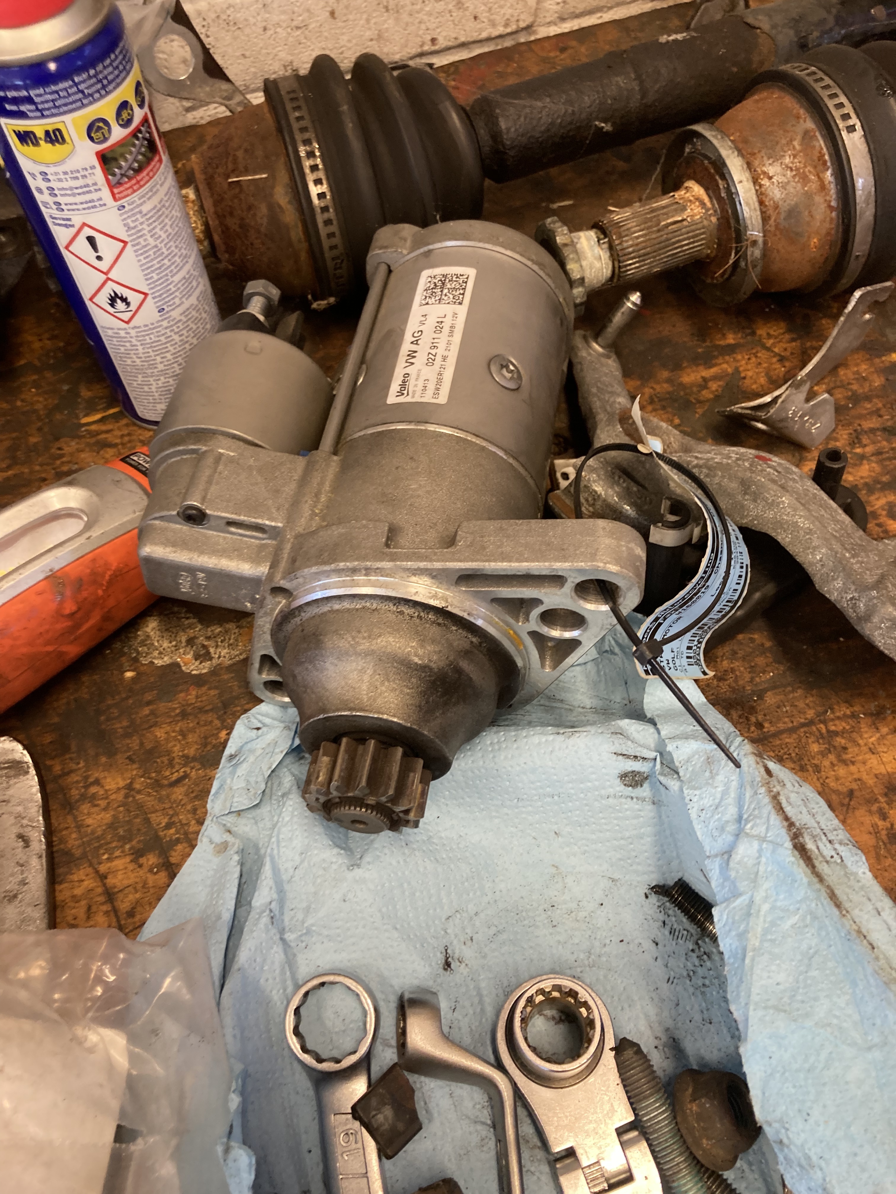

En een super startmotor. Krachtig en snel.

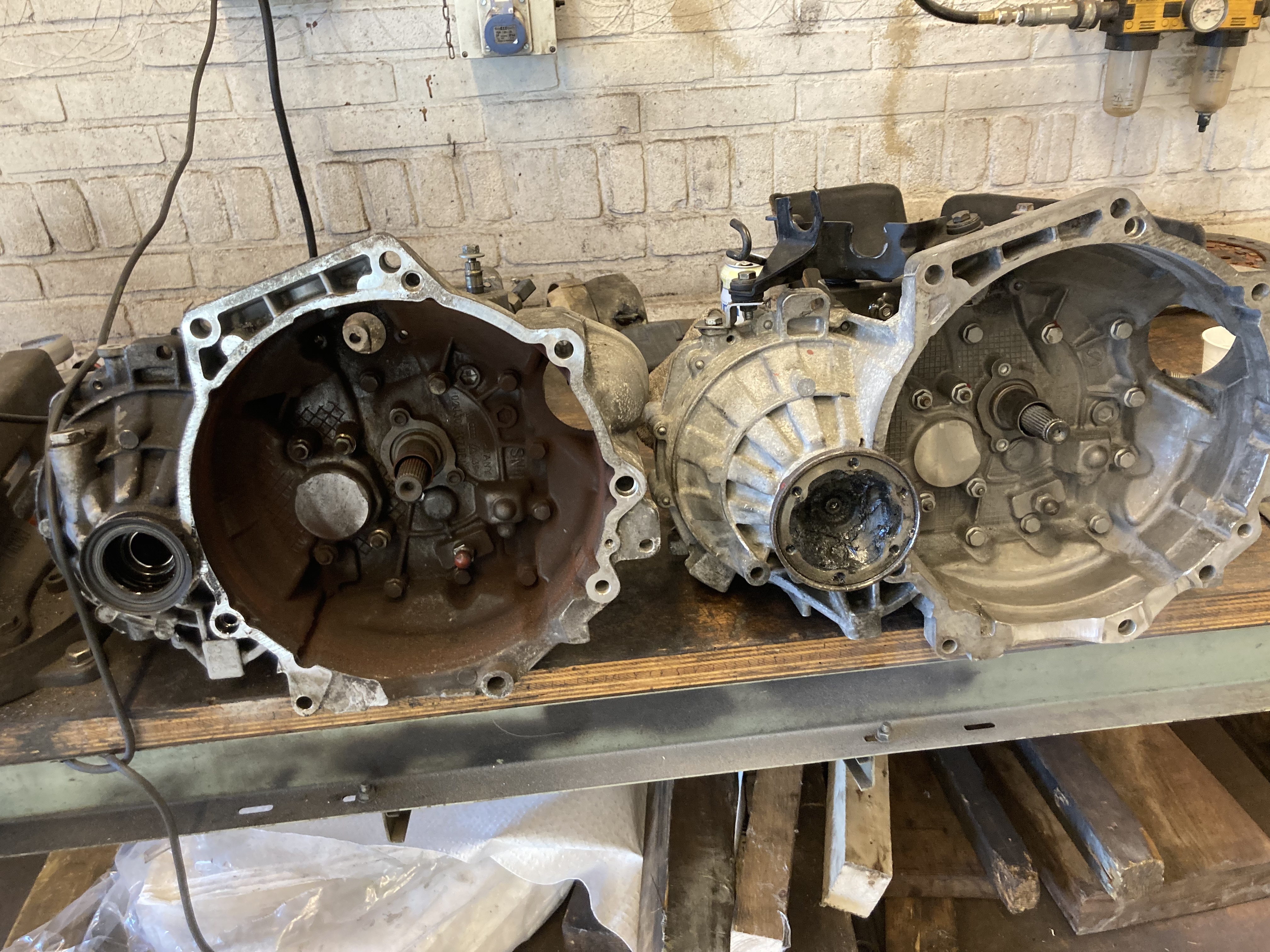

Vlak voor de samensmelting
Side by side

- een nieuwe stekker voor de startmotor. Ali of dealer. Vorm is anders.

- stekker startmotor om zetten
- pasvlak aan motorzijde van de bak aanpassen zoals oude bak. Daar zijn twee vlakken die iets dieper liggen origineel om bij de boutjes van de carterpan te komen. Dat moet je dus wegslijpen, maar heel weinig. Doe je dat niet dan moet de bak eraf als je ooit de carterpan wilt / moet verwijderen. Op de foto’s is het te zien.
Verder eigenlijk niks. Als je dat allemaal voorbereid hebt dan is het niet meer dan een reguliere bakwissel. Niet dat het minder werk is😬. We doen het eigenlijk te weinig om er heel handig in te zijn/ worden, dus neem de tijd! Het lastige is om de schakelkabels weer terug te monteren zodat ze vergrendelen. Maar daar is @Spits nu specialist op😉.
